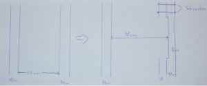

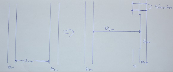

    habe im Dach ein Kaltraum-Kamikehrerfenster.
    Wegen Dachausbau möchte ich dieses tauschen.
    Das jetzige Fenster hat 66cm. Der Sparrenabstand beträgt 66...67cm.
    Die Sparren sind 10cm dick.
    Ein sinnvolles Wohnraumkaminfenster beträgt 78cm.
    Wäre meine Idee aus dem Anhang statisch vertretbar??
    Also 1 Sparren raus, an diesen einen neuen Sparren ranschrauben. Der neue Sparren muss auch noch eine 2cm breite Kerbe haben.
    Wie breit sollte so ein neuer Sparren sein?
    Und wie viel länger als das neue Fenster sollte er sein, damit die Kräfte vom alten Sparren auf den neuen Sparren sauber übertragen werden? Das Fenster ist 1,4m lang. Wie lang sollte der Sparren denn sein?

    hier nochmal das Foto.

    oh, sehe gerade den Beitrag von "R.B.
    Hm, ich hatte es mehr als "Hilfestellung, um Probleme zu vermeiden" gesehen :-)

    sind schon eigenartig, die Gedankengänge von neugieriger
    mein Tip : lass Dir vom Zimmermann erklären wie das gemacht wird.
    ein sogenannter Wechsel sollte eingebaut werden dann passt das auch hinterher..
