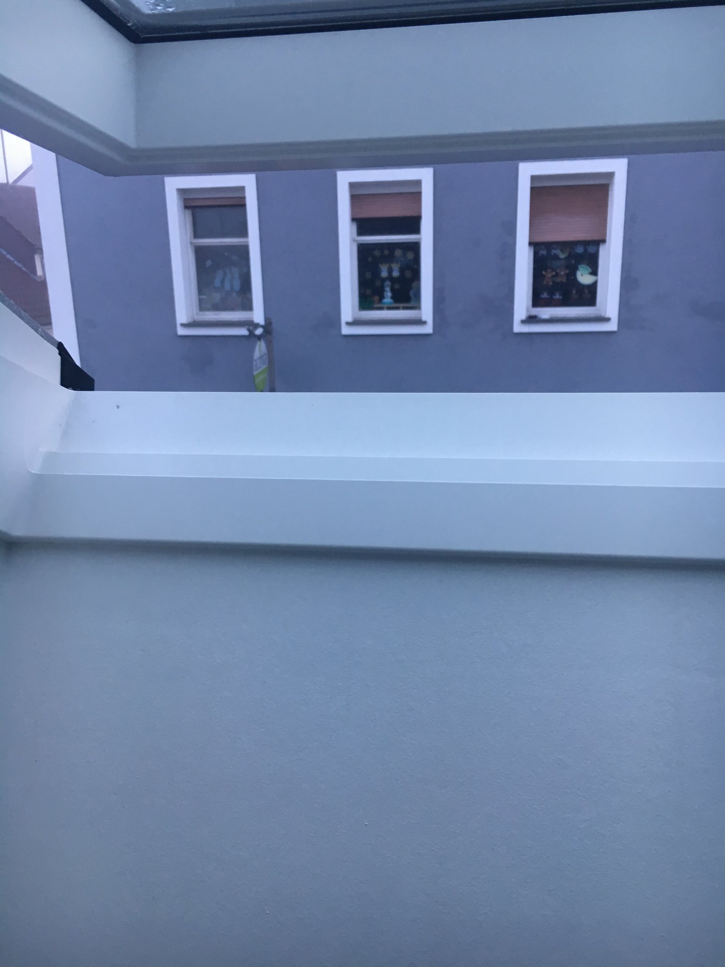

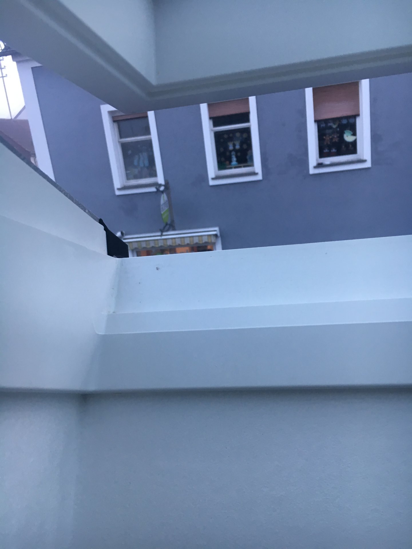

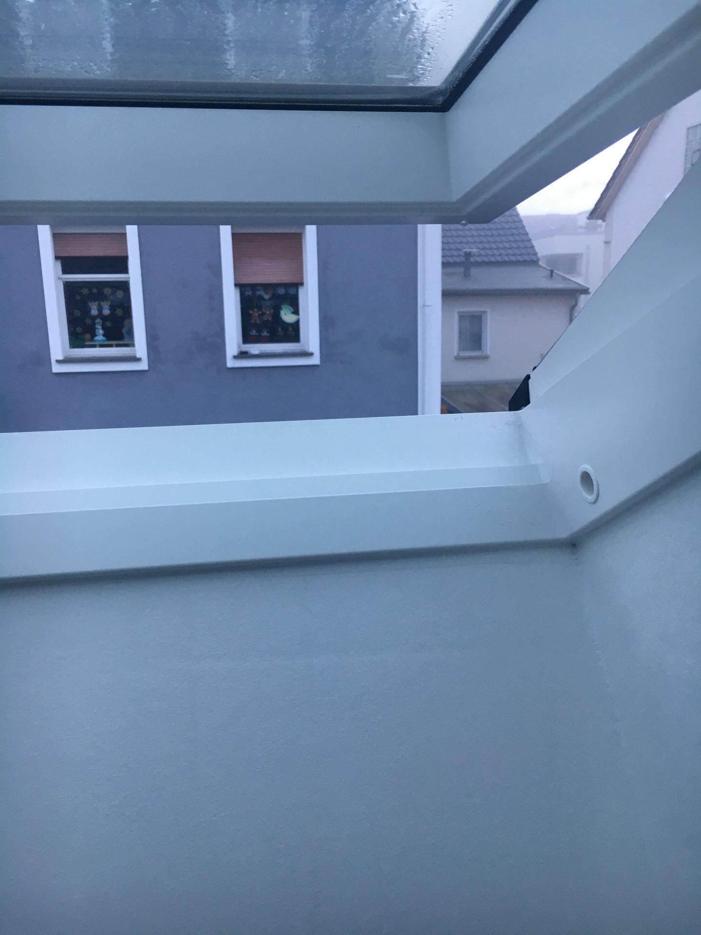

    Guten Morgen ,
    Wir haben im Frühjahr unser Dach erneuern lassen und neue Dachfenster einbauen lassen .
    Es handelt sich hierbei um ein Satteldach .
    Nun ist es so , dass bei Tauwetter oder relativem feuchten Wetter wir morgens beim lüften feststellen , dass die Umrandung ziemlich nass ist . Wenn ich das Wasser da wischen will fließt es die Wand / laibungen runter . Wurde da was falsch eingebaut ?
  2. Alex88
    6.606
    3.571
    kann man auf den Bildern schlecht erkennen,
    mach doch mal eins aus etwas Entfernung
    für mich gibt es nur 2 Möglichkeiten: kein Heizkörper unterm Fenster
    oder die untere Laibung ist nicht vertikal eingebaut

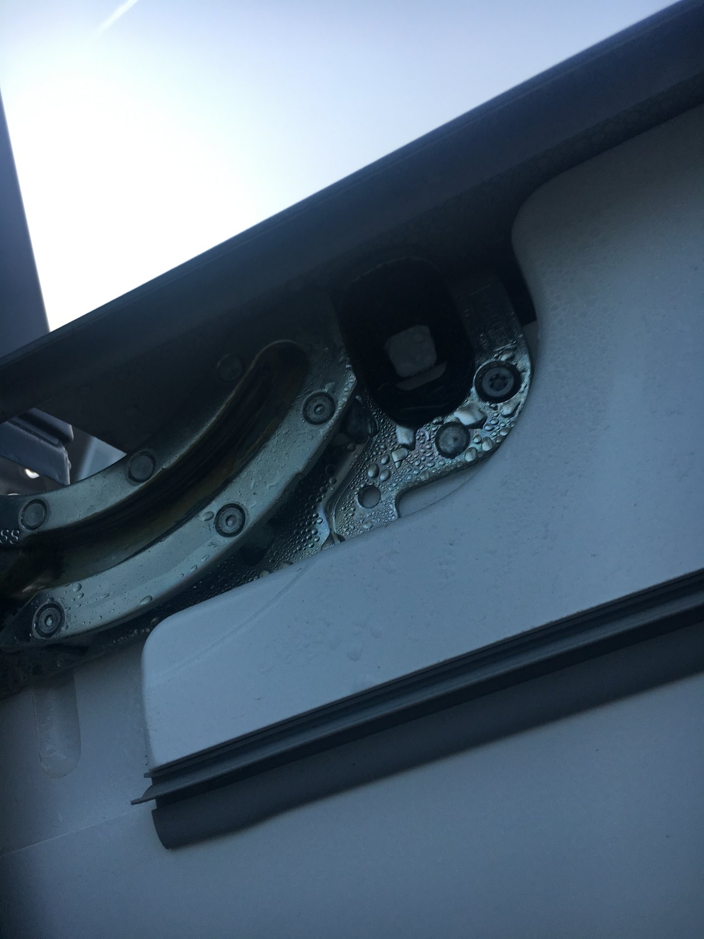

    So sehen die Scharniere aus

    So , habe nun mit dem Dachdecker telefoniert .
    Er macht die wohl fehlende Dampfsperre für die feuchte verantwortlich . Im Zuge der Sanierungsarbeiten sind auch die laibungen am Dachfenster erneuert worden . Erst wurde das Dachfenster eingebaut , danach die laibungen mit gipsplatten zugemacht . Dass eine folie als dampfsperre vom Trockenbauer angelegt worden ist habe ich nicht gesehen . Der trockenbauer meint dass der Dachdecker beim Einbau des Fensters die dampfsperre hätte anbringen müssen ; der Dachdecker wiederum meint dass es die Aufgabe des Trockenbauers sei vor Einbau der Platten die dampfsperre anzubringen.
    Was denn nun ?

    die Scharniere sind unwichtig, mach doch mal ein Bild aus etwas Entfernung

    Kann man mal ein Bild mit dem Wasser am Rahmen sehen. Auf den drei Bildern erkenne ich nichts.

    Aud dem Bild mit dem Kondensat-nassen Scharnier sieht mach auch, dass die Tropfen auf dem Rahmen sind. Irgendwann läuft das Wasser dann ab und
    sammelt sich unten im Rahmen.
