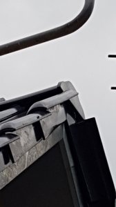

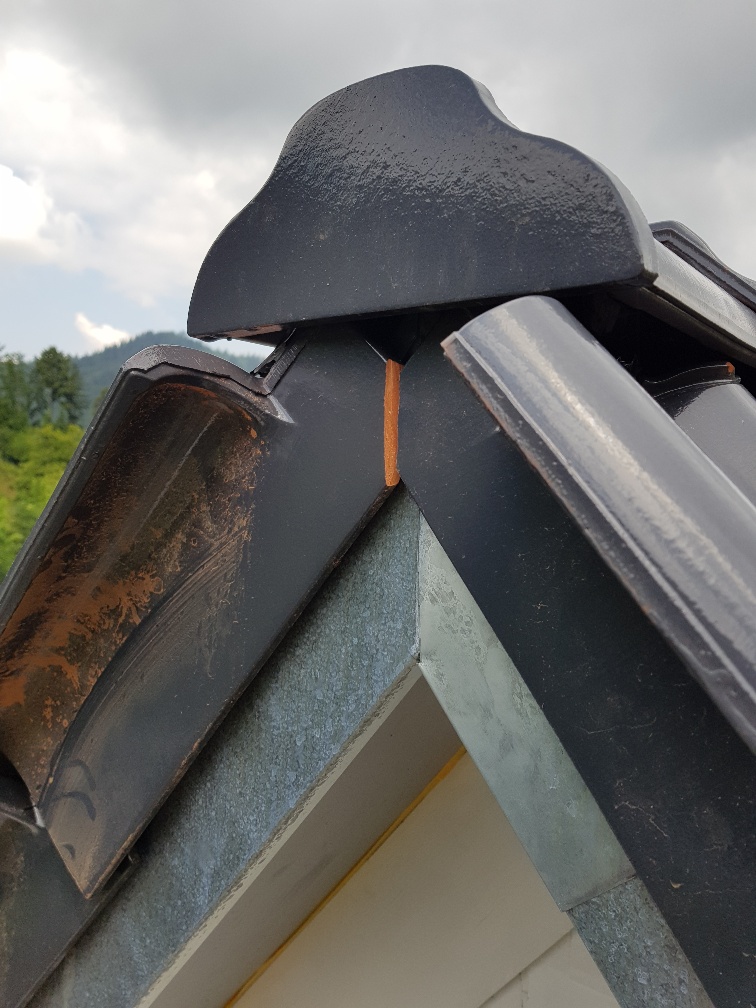

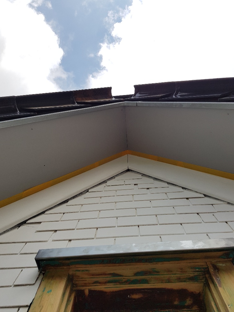

    hallo zusammen!
    Hier geht es um den Anschluss von First Enden und Ortgangziegel.
    Ich möchte hier einfach eine Meinung zu dieser Ausführung. Für mich als Laie sieht das nicht gut aus. Technisch mag es ok sein. Aber bei einem neuen Dach spielt doch die O 20190529_113902_resized.jpg 20190529_113954_resized.jpg IMG-20190529-WA0003.jpeg ptik auch eine Rolle, oder?
    Was sagt ihr dazu?

    Sieht nicht schön aus, aber müsste eigentlich ok sein. @ps0125 oder? Was für Ortgangziegel wurden den ausgeschrieben? Vielleicht sind es einfach die falschen, wenn du glück hast, und er muss sie tauschen. Diese werden normal bei Dächern mit wenig Dachüberstand verwendet.

    Ja, schön ist es überhaupt nicht. Ich habe das auch noch nie so an einem Haus gesehen. Ortgangziegel stehen lediglich als solche im Angebot. Das ist ja auch ok. und sie haben es technisch bestimmt richtig ausgeführt.
    Wir werden sie bitten - gegen Aufpreis wahrscheinlich - den First bündig zu machen. Leider wussten wir vorher nicht, dass das Ergebnis so "merkwürdig" wird. Sieht für mich aus wie nicht fertig. Das will man so nicht jeden Tag sehen müssen.
    Vielen Dank nochmal für die Rückmeldung.

    Vielleicht weiß noch wen anderes aus dem Forum was.
