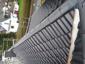

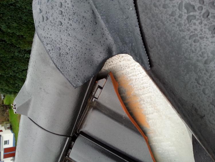

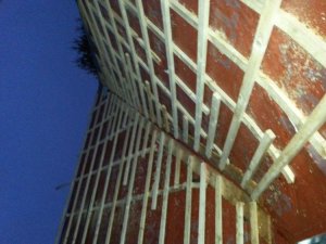

    bei mir wurde das Dach komplett neu eingedeckt.
    Verwendete Ziegel sind Walther Areal brillianz Nero

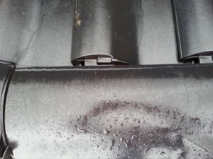

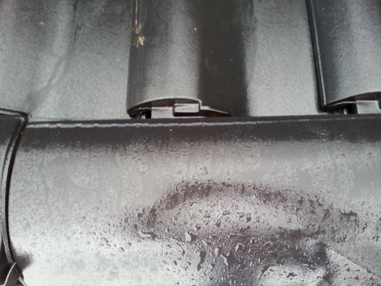

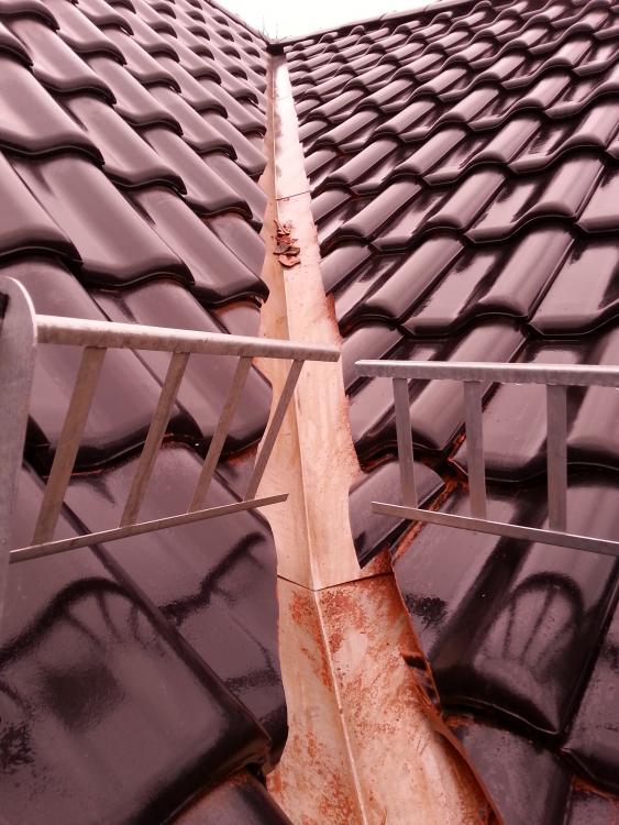

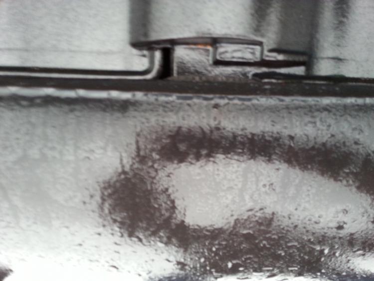

    Frage 1: Sind die Firstziegel bzw. die 1. Ziegelreihe so richtig verlegt?
    Wie auf dem Bild 1,2,5 und 6 erkennbar laufen 1. Ziegelreihe und Firstziegel auf die Länge gesehen auseinander. Sind diese Abstände noch tolerierbar bzw. ok?

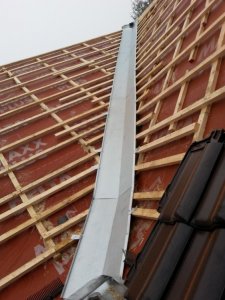

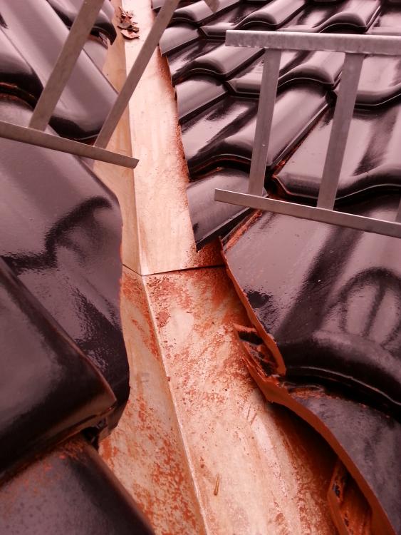

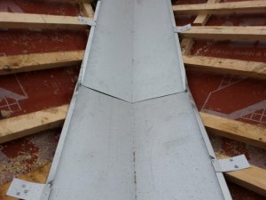

    Frage 2: Bild 3 und 4, Die geschnittenen Ziegel in der Kehle liegen einfach so teilweise auf der Lattung, ohne sonstige Befestigung... Einzelne kleinere Stücke kann ich einfach so herausziehen bzw. fallen fast von alleine heraus. Müssten diese nicht mit Kehlklammern befestigt werden? Evt. geklebt? Dachdecker bietet mir an die stücke zu verkleben?
    Ist der Kehlspalt(heist das so...?) nicht überhaupt zu breit?
    Was kann man hier noch machen?
    Wäre um Meinungen dankbar,

    1. Firstreihe geht ok. Das Wakaflex aufm First ist unglücklich - hätte man sicherlich anders lösen können dafür sieht man zu wenig. Dicht sein sollte es dennoch. Kehlstücke sollte eigentlich mittel Ausspitzerklammr befestigt werden. Kleben hält zwar auch, ist aber nicht wirklich "fachgerecht". Kehlüberdeckung ist okay - kann man nix erkennen.

    Och... Das Kleben mit Silikon ist nicht fachgerecht, mag ich aber trotzdem... Ich mach mit Ausspitzerklammer und wenn die dann noch nicht fest liegen halt Silikon zwischen die Überdeckungen. Passt und hält super

    Kehle unsauber geschnitten, Überdeckungen der Bleche nicht angereift = Öffnungen, Kehlbleche wohl nicht konisch und/oder Wasserfalz in der Überdeckung nicht aufgeweitet = Zwängungen.
    Waka... am Anfallpunkt ist m. E. auch nicht der Hit, wird aber (leider) immer wieder gemacht.
    Der Rest wurde beschrieben, wobei mir Silikon auch nicht besonders gefällt, insbesondere dann, wenn es u. U. den Wasserablauf in den Falzen und/oder Wirbelkammern behindert.

    das meiste wurde ja bereits gesagt bzw. geschrieben.
    Allerdings lassen die Fotos keine Aussagen zu,
    ...Überdeckung der Kehlbleche im Neigungswechsel. Dadurch kommt die Stauchung, mit Aufwölbung zustande. Hier wird sehr wenig Überdeckung der Kehlbleche vorhanden sein.
    ... Wakaflex über First der Widerkehr. Interssant wäre die Ausbildung der Kehlbleche im Sattelbereich. Wahrscheinlich brauchts das Wakaflech zum "Abdichten".
    Wichtig sind die Dinge, welche man nicht sieht. Insbesondere bei der Qualität der gezeigten Ausführung (Schneefanggitter, Kehle, First ohne Anschlußziegel...)
