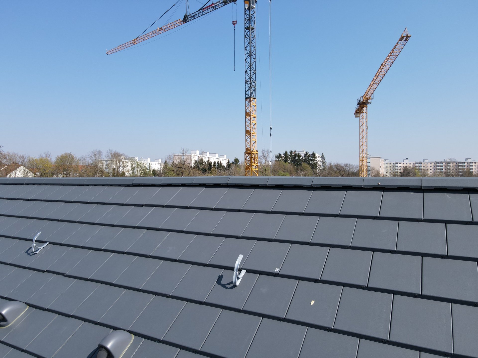

    Guten Tag zusammen,
    wir bauen gerade mit einem Bauträger im Landkreis Fürstenfeldbruck und haben soweit gute Erfahrungen gemacht. Eine Sache stört uns jedoch ganz besonders da es optisch seltsam aussieht und wir nicht einschätzen können ob das noch in der Norm ist oder nicht.
    Es handelt sich um ein Reihenhaus und die erste Thematik ist, dass der Dachfirst absteht (s. Bild anbei). Wir möchten das so ungern hinnehmen aber laut Bauleiter ist technisch alles dicht und in Ordnung und sich solche kleinen optischen Themen im Rahmen befinden und eben der "Handarbeit" geschuldet sind. Das Foto wurde mit unserer Drohne aufgenommen, man sieht das Abstehen aber durchaus auch von Weitem.

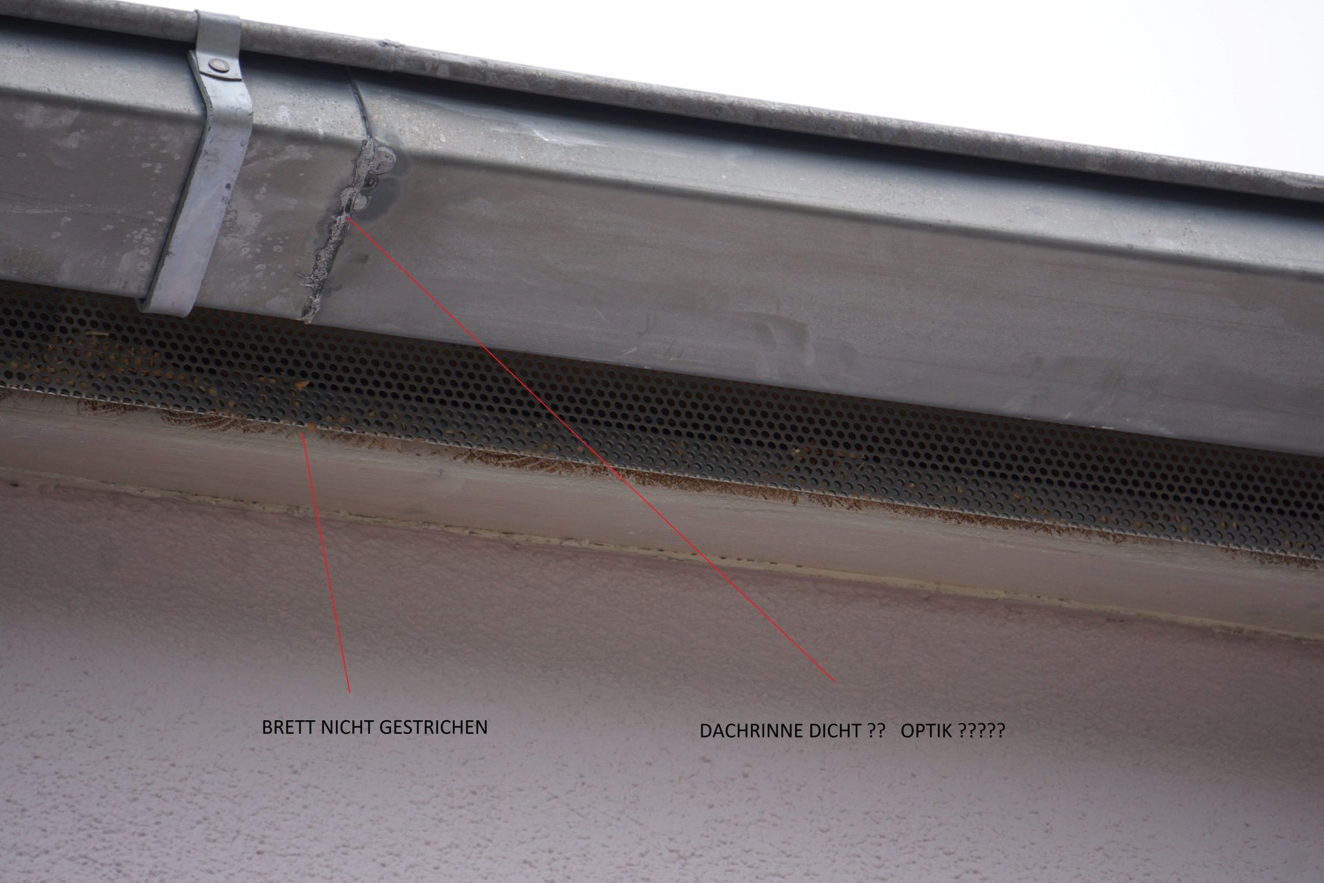

    Zweiter Mangel wäre unserer Meinung nach die unsauberen Arbeiten unterhalb des Dachs (s. zweites Bild anbei). Gehört sich das denn so?
    Hat hier jemand eine Idee wie das zu bewerten ist?

    Bild First, optischer Mangel, da die Firste Lüftungsöffnungen haben können diese fast ganz aufliegen ( zu knirsch ist auch nix, können bei Setzungen im Dach kaputt gehen) sieht aus als ob die Firstlatte da etwas verzogen ist, kann je nach Aufbau ( Holz auf Holz, Holz auf Metallfirstlattenhalter ) ggf. Korrigiert werden, würde den Dachdecker mal einfach nett nach Nachbesserung fragen, das es zumindest von unten! Üblicher Betrachtungswinkel gut aussieht.
    Bild Dachrinne Lötzinn durch die Naht gezogen nicht schön, aber ein Indiz dafür, das, das Lot da hingezogen ist wo es hingehört, zwischen die Naht, wenn die Dachrinne verwittert ( Pattina bildet) wird es weniger auffällig sein. Brettkante nicht gestrichen, wird jetzt schwer bis unmöglich werden es nachzupinseln, dabei handelt es sich meiner Meinung nach auch um einen Optischen Mangel, wenn man das Lüftungsgitter abheben kann , nach streichen lassen, wenn das nicht geht, wird das Brett deswegen auch nicht zerstört werden, da kommt ja eher kein Wasser hin. Also meiner Meinung nach alles in Ordnung mit optischen kleineren Mängeln, die ggf. nicht ganz zu vermeiden sind, aber teilweise nach gebessert werden könnten.

    Danke für Ihre Einschätzung. Ich hoffe ich kann das noch klären. Ich habe noch folgendes Feedback von jmd. erhalten, vll. ist das für Sie interessant:
    "Es gibt sogar im Reglwerk des Deutsch Dachdeckerhandwerks einen Passus der besgat daß
    bei solchen Dachdeckungen wie Sie sie haben die Dachlatten ein größeren Querschnitt haben sollen,
    damit Durchbiegungen der Latten nicht sichtbar sind.
    "Fachregel für Dachdeckungen mit Dachziegeln und Dachsteinen: 2010-01, 3.3.1
    Damit bei ebenen Dachsteinen mit tiefliegendem Seitenfalz die klaren Linien der streng geometrischen
    Deckung erhalten bleiben, ist die Unterkonstruktion so auszuführen, daß möglichst keine Durchbiegungen
    entstehen."
    Das gilt natürlich auch für Überhöhungen.
    Weiter gibt es sicher auch andere Vorschriften in diesem Regelwerk, aber dafür möchte ich jetzt kein Zeit
    investieren.
    Das ist einfach ein Schludrigkeit der Dachdecker!
    Die Firstlatte ist wohl nicht richtig ausnivelliert?"

    Das betrifft aber eher die Tragelattung der Flächenziegel, nicht den an sich First, welcher aber trotzdem fluchtgerecht sein sollte, erstmal locker drauf ansprchechen, wenn man direkt mit Fachregel/ Norm/DIN etc. um die Kurve kommt ( selbst wenn es berechtigt wäre) stellen viele gerne auf stur. Sätze wie: gefällt mir alles ja soweit gut, aber ich hätte da eine Kleinigkeit, kann man da was dran machen ( oder ähnlich) bringen meist problemlos Erfolg.

    Ja, das hatten wir schon versucht seit ca. April und hatten da schon 2-3 Gespräche vor Ort. Es wird begründet mit "Das ist Handarbeit..." - Da in 1.5 Monaten Übergabe sein soll, muss ich jetzt wohl mal damit kommen ;-)

    Ach, und womit willst Du kommen? Mit dem Zitat der Fachregel, den da ein unbekannter Held von sich gegeben hat?
    Mach lieber mal nen Foto vom üblichen Standort und üblichen Betrachtungsabstand.
    Was bleibt, ist ein optischer Mangel (vielleicht). Vielleicht aber auch nur überzogene Vorstellungen. So einen hatten wir hier gerade eben, der meinte, sein BT würde sein ganzes Dach neu decken, wegen ein paar Abplatzungen.
