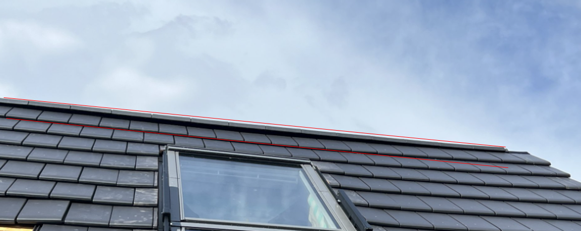

    Ein Foto nicht so schief fotogtafiert wuerde auch helfen das besser zu beurteilen. So schaut es so aus als ob die Dachlattung rechts nach oben geht. upload_2024-5-8_12-10-26.png
    Die Frage ist doch, ist das ein Mangel der zur Nachbesserung geruegt werden kann. Was sagen da die DD zu?

    Die Idee mit den roten Linien ist als erste Beurteilung aus der Ferne ganz gut.
    Aber Vorsicht: In ein Foto, was vielleicht mit einer randverzerrenden Weitwinkellinse aufgenommen wurde, kann man hier nicht wirklich verwenden.
    Da muss man wohl mal zusammen aufs Dach und ein 3m-Richtscheit draufpacken.
    Schön wär es wenn sich der TE mal wieder melden würde!
