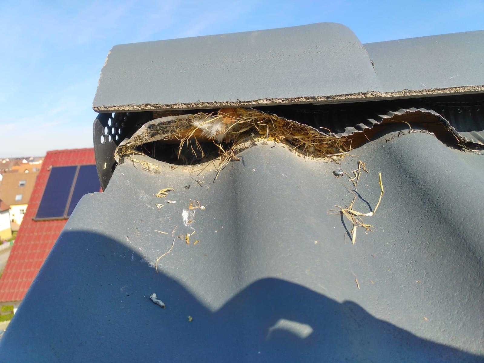

    wir haben eine DHH erworben und haben im Bereich des Dachs Probleme mit "Vogelbefall" gehabt. Dabei fiel auf, dass der Dachfirst große Abstände zur ersten Ziegelreihe aufweist, so dass auch dort bereits Vögel eingedrungen sind. Anbei ein Bild. Sind derart große Abstände noch fachgerecht?
    Vielen Dank für Eure Antworten.

    Da müssten Sie einmal richtig messen, ansonsten das bleicoulor oder Waka wieder befestigen, den der Nistplatz war ja augenscheinlich dort....

    Mir ging es gar nicht so sehr um das vorhandene Nest, sondern um die generelle Frage, ob der Abstand zu groß ist. Dieser beträgt an den "schmalen" Stellen ca. 3 cm und an den "großen" Stellen ca. 6 cm. Als Laie habe ich einfach mal andere Häuser angeschaut und keines weist solch große "Lücken" auf. Daher nahm ich das zum Anlass die Frage zu stellen.
    Gibt es Vorschriften zu den zulässigen Abständen?

    M. E. liegt der First zu weit 'oben', der Firststein hat die anschließenden ( unterliegenden) Pfannen zu überdecken, eigentlich benutzt man sogenannte Firstanschlusssteine - der auf dem Foto sieht nicht so aus. Abstände resultieren auch aus dem erforderlichen Lüftungsquerschnitt unter Verwendung Rollband/Gratrollband ich sehe das hier erstmal als Ausführungsfehler @Skogen

    Das Bild ist prima, der Ausführende hat wohl ursprünglich dabei wohl das Anklopfen der Anschmiegung vergessen;)

    Wir haben natürlich noch unsere Gewährleistungsrechte, d.h. damit leben müssen wir nicht, wenn es ein Mangel ist und das wäre bei einem Ausführungsfehler ja der Fall. Kann man sich dazu auf eine technische Vorschrift beziehen, aus der hervorgeht, dass der Abstand so nicht sein darf bzw. dass eine Überdeckung erforderlich ist?

    Ja bei Ihren Pfannen - Ziegel Hersteller dort sind alle Anschlusspunkte incl der Ausführung als PDF oder Download zu beziehen, der Leser wieder wenn den First nachdecken lassen musst bist schnell bei mind 5k mit Gerüst etc wenn du überhaupt einen Dachdecker bekommst zur Zeit..

    Ja, die Firstpfannen liegen zu hoch. Wahrscheinlich hat der ausführende Handwerker eine Dachlatte zuviel beim Aufbau der Firstlattung verwendet.
    Normalerweise liegen die Firstpfannen auf der letzten Reihe der Dachpfannen auf und haben keine 3cm Luft.

    Naja, Material ist ja alles da, bzw. an Latten scheinbar zu viel. Also Firststeine Runter, Endabdeckungen runter, Firstband runter, eine Latte weg, neues Firstband drauf und ordentlich anklopfen und die Firststeine wieder festklammern. Dauert das länger al einen Tag? Ich glaube nicht. Einrüsten ist halt teuer und nervig.

    Danke. Welche Risiken/Probleme bestehen denn bei der bisherigen Ausführung? Ich frage nicht, weil ich alles so lassen will, sondern weil der GU sich bisher weigert, hier tätig zu werden, d.h. es kann einfach noch ein bisschen dauern, bis die Sache gemacht wird, denn wenn ich die Ersatzvornahme mache, dann muss ich ja erstmal einen Handwerker finden.

    Es kann bei Regen mit Seitenwind Wasser unter das hoch gedrückte Firstband kommen. Aber nicht soviel das man jetzt sofort tätig werden müsste.
    Bei normalem Regen passiert nichts.

    Ich wollte hierzu nur ein kurzes Update geben, da ich es selbst nicht gut finde, wenn Threads sich irgendwann "verlaufen". Nach einigem Hin- und Her mit Gutachtern auf beiden Seiten wird der GU nun die beanstandeten Punkte abarbeiten.
    Für die Tipps hier bedanke ich mich!
