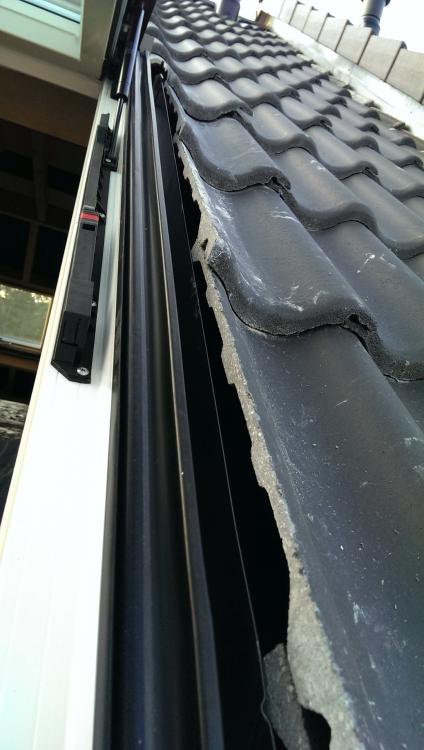

    Hallo Zusammen,
    anbei habe ich Fotos angehängt vom Eindecken unseres Daches mit dem dazugehörigen Dachflächenfenster. Ich bemängelte beim Bauleiter, dass mir der Abstand zwischen Fenster und Ziegel zu groß erscheint und Regenwasser eindringen könnte. Die Antwort vom BL war die, dass kein Baumangel vorliegen würde und das Wasser unter dem Ziegel ohne Bedenken ablaufen könnte.
    Was meint ihr? Erscheint es euch als in Ordnung?

    schlitz wie breit?
    da sollte man auch mal zum reinigen dran können, speziell bei den betonziegeln wenn die algen- und moosblüte anfängt.

    Gunther - das ist ein Roto DFF - die Seitenrinne ist nicht überdeckt, nur die Dichtung zwischen Eindeckrahmen und Ziegeln und datt muss so!

    Ja, ist ein Roto DFF! Mir kommt es halt so vor, wie wenn die Ziegel zu hoch abstehen würden vom Rahmen...

    Das ist korrekt, wenn der Wasserlauf bis an den ersten steg frei ist. Das MUSS so! Alles Andere ist Murks... Das sieht bei dir ziemlich perfekt aus, da gibts nix zu moppern

    Die Schnittflächen der Dach Steine hätte man noch streichen können ;-)

    Korrekt so, wenn auch die oberste Pfanne ziemlich sperren tut. Aber nix, wasn Mangel darstellen würde.
