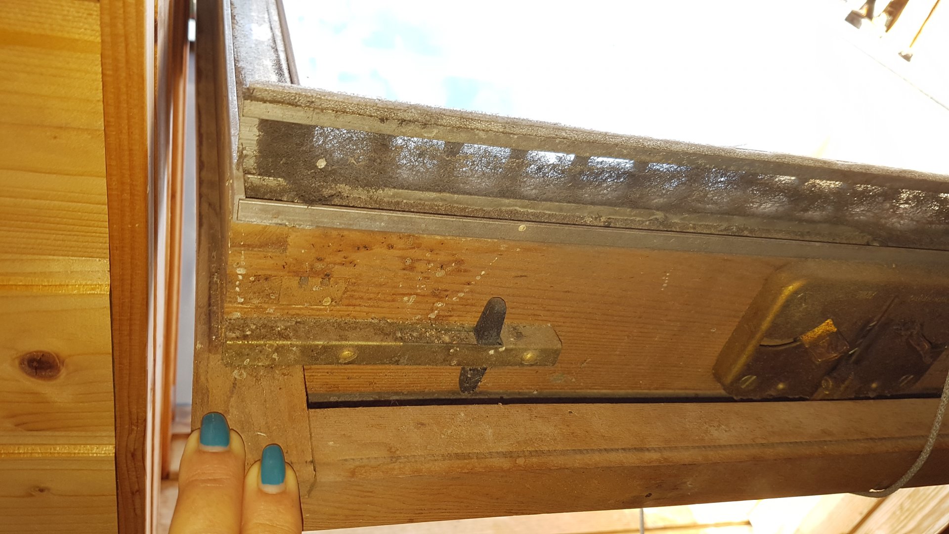

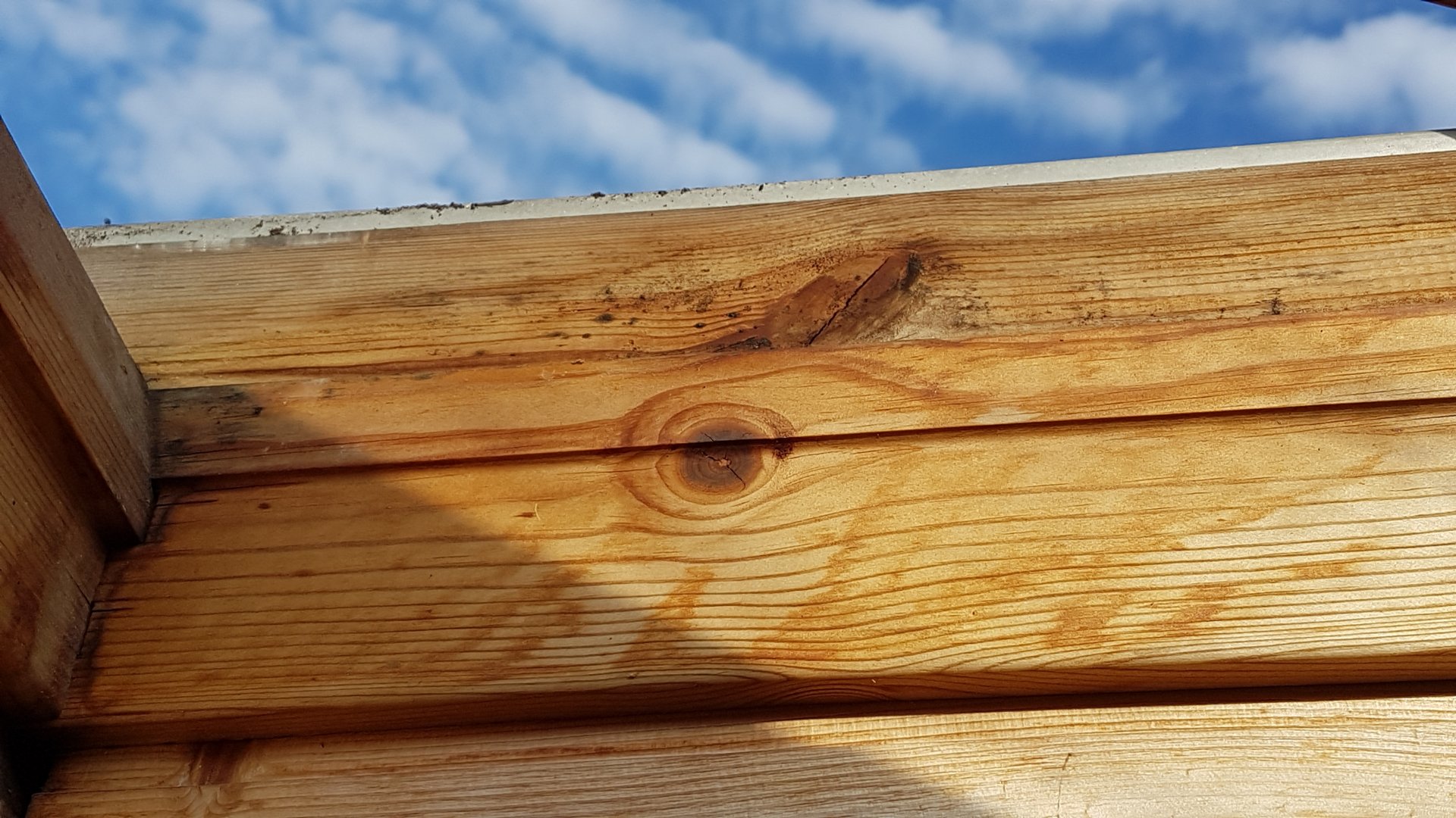

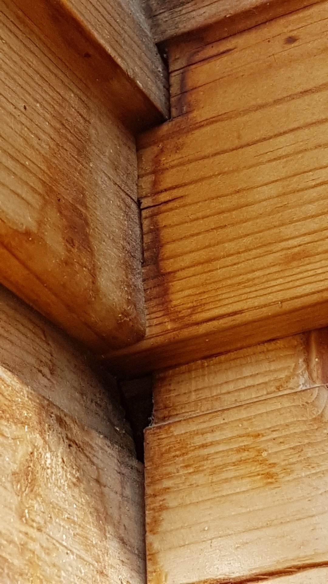

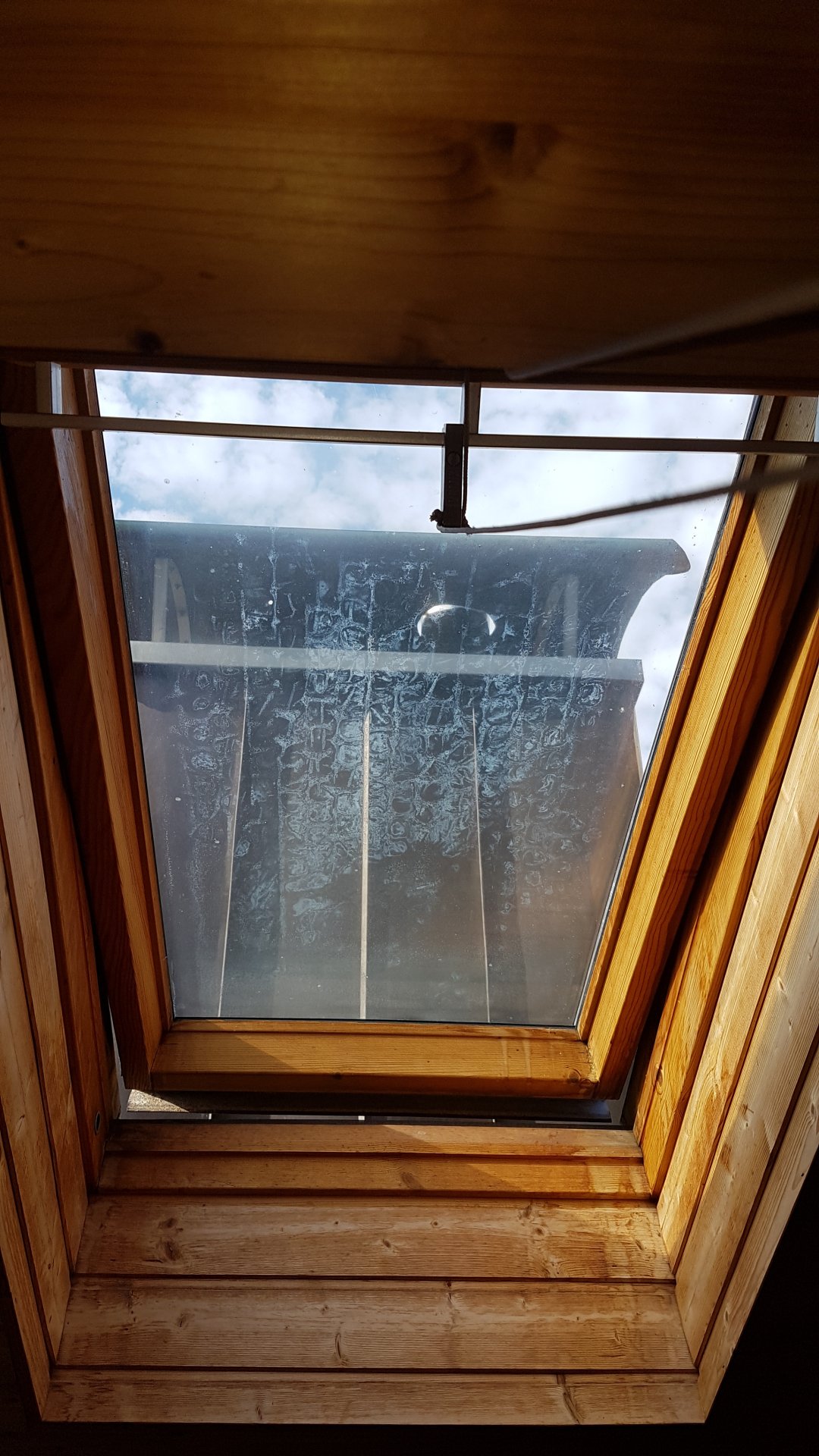

    wir haben in der Küche als einziges Fenster ein DFF Baujahr 1981, Zustand siehe unten.
    Da es sich um ein Fenster im Gemeinschaftseigentum handelt, sind wir und die Hausverwaltung nun komplett unterschiedlicher Auffassung, ob das Fenster ausgetauscht gehört oder nicht.
    Die HV sagt nein, wir hingegen sagen ja.
    Wir haben 3 Vertragsfirmen des Herstellers um eine Beurteilung gebeten, die jedoch von Seiten der HV mit den Worten "die wollen doch nur was verkaufen" vom Tisch gefegt wurden.
    Nun sind wir ein wenig ratlos und wollten bei Euch nachfragen ob Ihr anhand der Fotos eine Einschätzung geben könnt zur Frage, ob das Fenster ausgetauscht gehört oder nicht?

    Für ein Schnellverfaulfenster von 1981 sieht das sehr gut aus.
    Da sich die Innenseite des Fensters in Eurem alleinigen Zugriffsbereich befindet, seid Ihr für die Pflege und sorgsame Behandlung zuständig. Ihr hätte also immer das Kondensat abwischen und regelmäßig den holzschützenden Anstrich auf der Innenseite erneuern müssen.
    Danach sieht es nicht aus.

    Die Flecken auf der Scheibe (1. Foto) sind übrigens kein Schmutz oder sonstige Ablagerungen, die sind zwischen den Scheiben

    Ich kann nun nichts gravierendes sehen.
    Nicht gepflegt, ja, aber es scheint ja nicht defekt zu sein.
    Worauf begründet sich euer Wunsch nach Austausch?

    Das Futter aus Holz kann man übrigens auch schleifen und neu lackieren.

    Das Holzverkleidung und das Fenster könnte man mal streichen. Das Glas ist, falls die Flecken nicht außen sind nicht mehr ok. Das könnte die Folie vom VSG sein. Das wäre ein Grund das Glas zu tauschen. Wenn dem zugestimmt wird ist ein neues Fenster sicher günstiger, weil bei einem Glastausch das Fenster meist nicht mehr dicht wird. Evtl. auch mal die Fensterdichtungen anschauen (die könnten ja mit der Zeit kaputt gegangen sein:e_smiley_brille02:).

    Das Fenster ist halt von Innen nicht gepflegt, das ist mit wenig Arbeit wieder hinzubekommen.
    Mit Deinen Fingernägeln kommst Du auch an die schwierigen stellen :D

    Dieses Fenster ist das letzte uralte DFF von insgesamt 6, d.h. die 5 in anderen Wohnungen und im Treppenhaus wurden in der Vergangenheit bereits komplett ausgetauscht.
    Unser Wunsch auf Austausch begründet sich auf den Hinweisen, dass
    a) das Glas nicht mehr in Ordnung sei ( die Flecken sind NICHT aussen)
    b) die Dichtungen hinüber und
    b) es für das alte Fenster keinerlei Ersatzteile mehr gibt.
    Da wir am renovieren sind würde es (für uns!) Sinn machen, halt gleich jetzt das Fenster auszutauschen anstatt in 1 - x Jahren. Wir möchten nicht Gefahr laufen dass es plötzlich undicht wird und es reinregnet und haben, sollte das mit der fehlenden Dämmung stimmen, auch keine verständlicherweise keine Lust, unnötig zu heizen.
    Darum wollten wir gerne wissen, wie Ihr die Sache einschätzt?
    Als Laien kann man uns ja viel erzählen, seufz!
    Die Preise sind allerdings schon heftig, wobei uns jede Firma geraten hat, für das vorhandene VL kein Renovierungsfenster ( das käme noch teurer) zu nehmen sondern ein GGU Standardfenster. Mit allen Arbeiten rundherum ist 1800 -1900 die Preisansage.

    Der Dreck zwischen den Scheiben bedeutet, daß die Thermopen-Scheibe nicht mehr dicht ist und schon eimal ausgetauscht gehört, um die Wärmeisolierung zu gewährleisten. Jetzt stellt sich halt die Frage, ob nur die Scheibe getauscht wird oder gleich das ganze Fenster. Und wenn das Fenster getauscht wird, ob eins mit elektrischer Öffnung etc. her kommt. In 3,6m Höhe kommt ja so echt niemand dran.
