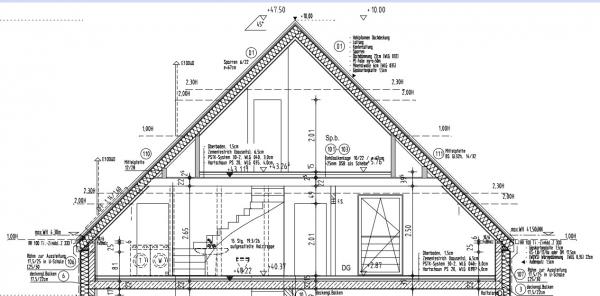

    Hier der Schnitt, der mir vorliegt:

    Unser Problem:
    Wir hätten gerne, dass die Dachflächenfenster tiefer engebaut werden, weil es uns stört, dass man gerade so (10cm) nicht rausschauen kann.
    Dachdecker sagt: Geht nicht.
    Architekt sagt: Phuuu jaaa hmmm ich denke das geht eher nicht...
    Jetzt ist die Frage wie weiter vorgehen. Hilft hier ein Bausachverständiger? Oder wie bekommen wir als Laie jetzt raus, ob es möglich wäre die Fenster tiefer zu setzen?

  17. #37 Gast036816, 10.04.2012
    na toll - der schnitt stellt mal wieder das relevante bauteil nicht dar. damit kommen wir wieder in den dunstkreis der planungsfehler. einen schnitt durch das dff wäre in dem querschnitt möglich gewesen, dann hätte man im vorfeld erkennen können, wo der haken ist.
    im schnitt ist kein dachüberstand geplant - damit wird es kritisch, die dff tiefer zu setzen - 2 dachsteinreihen bis zur rinne wird unmöglich aussehen. das gibt den eindruck einer hochwasserrinne mit tiefgangfenster, und dann noch diese riesenformate.
    hier hat einer gestalterisch und funktional in die käsekiste gegriffen und fehlerhaft geplant.

    Doch Norbert! Das DFF ist -nur schwer zu erkennen...zugegeben- dargestellt.
    Beim Dachüberstand gebe ich Dir Recht, wenngleich dieser nicht zu den Bildern paßt. Genauso wie der kniestock, der mit 81 + 25 cm vermaßt ist.
    Überhaupt frage ich mich wie das Dach hält, so es nach diesen Plänen errichtet wurde. Fußpfett, dann Mittelpfette...und dann...nichts mehr. Bis zum First spannt alles frei undfügt sich in luftiger Höhe irgendwie wie durch ein Wunder zusammen...schön.
    Wenn ich das alles so lese (DFF und Treppe), dann scheint der Planer nicht nur planlos, sondern auchahungslos zu sein. In jeder Hinisicht.

  19. #39 Gast036816, 10.04.2012
    moin Thomas, forget it - das sind 2 striche im hintergrund. nur ein schnitt durchs dff bringt es an den tag. den schnitt habe ich mir nicht weiter angeschaut, aber fusspfetten und mittelpfetten ohne firstpfette?

    Und das bei der Spannweite von Mittelpfette bis First. Keine Firstpfette, keine Firstzangen...einfach nur....nichts!
    Was das DFF anbelangt: Klar ist es nur reingestrichelt. Aber man kann die Lage/ Höhe zumindest erahnen. Wenn ich es richtig lese (schwer zu erkennen!), ist das DFF dort mit einer Länge von 1,48 vermaßt. Mag mich aber täuschen!
    Insgesamt scheinen mir Planung und Realität nicht ganz übereinzustimmen.
    Ist aber auch egal...die Frage ist doch: wie bekommt man das Prpblem DFF gelöst, nun da es offenkundig verplant wurde????
    So jedenfalls, würde ich es keinesfalls akzeptieren. Es mag zwar durchaus Fenster geben, die ausschließlich der Belichtung dienen (was aber wohl die Ausnahme ist), dann wird man sich aber kaum solche Riesenteile einbauen (114/160 cm).
