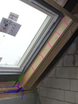

Dachflächenfenster - hätte man sie tiefer einbauen können? Dachdecker sagt "Nein".

    Ihr galloppiert da wieder ganz fix.
    Fragesteller möchte, dass die Fenster "2 Handbreit tiefer" eingebaut werden.
    Wenn ich mir die Innen- u. Außenfotos ansehe, dürfte das machbar sein.

    Das ist kein Pfusch. Kommt das Fenster eine Ziegelreihe tiefer, hat der Bauherr genau das, was er von Anfang an wollte:
    Einen möglichst hohen Drempel mit DFF, bei denen man stehend áuch den Horizont und ein wenig darunter sehen kann.
    Ich kann da keinen Pfusch erkennen und schon gar keinen Grund, das halbe Tragwerk mit Klebeankern und wwi noch allem komplett umzuwerfen.
    Das grösste Problem, dass ich derzeit sehe, ist der Kollege, der nun das nachholen müsste, was er im Vorhinein nicht hinbekommen hat und wogegen er sich jetzt sträubt - eine ordentliche Detailplanung eines gehirnschmalzfordernden Anschlusses!

    Hört doch mal auf, vom Schneiden zu reden!!!!
    Das Fenster geht locker eine Ziegelreihe tiefer! Da muss nur "ein wenig" am Dachstuhl geändert werden!
    Es gibt nach den Bildern nichts, das nicht lösbar wäre! Dämmung, Kragsparren, Wechsel, ....
    Das einzig nicht lösbare ist das Kondensatproblem, aber das hat sich der Bauherr mit seinem hohen Drempel selbst eingebrockt.
    Also hört auf, hier Panik zu schüren!

    Damit die Debatte um Tiefersetzen geht nicht, ein Ende hat, hier mal auf die Schnelle ein bearbeitetes Bild.
    Von aussen sind kar 5 Ziegelreihen am Fenster zu sehen. Die hab ich innen in Margenat eingetragen und die nächsttiefere noch dazu!
    In Grün die UK-Fenster dann und in blau einen möglichen Verlauf einer mit ausreichend Dämmung zu versehenden Sohlbankkonstruktion.
    In Schwarz hab ich nur die Beihölzer optisch verlängert
    Wie Ihr seht - alles kein Hexenwerk
    Schade, dass ein doofer Bleistifthalter den Handwerkern hier beweisen muss, dass es geht.
    Und ja - das ergibt ein VIELLEICHT gewisses Kondensatproblem. Aber das sagen wir schon, seit die Beiträge noch einstellige Nummern hatten!
    Ich hoffe, dass nu Ruhe ist

    ich sehe den Umbau nicht so einfach wie Ralf es tut. Seine Einteilung auf der Innenseite passt m. E. nicht.
    Mal ehrlich, ich betrachte den Wunsch nach einem "extrem" hohen Drempel und dann nach "schön" tief sitzenden Fenstern auch als insich widersprüchlich und unlogisch.
    Was wir alle nicht wissen ist, was da im Vorfeld tatsächlich gelaufen ist. Weshalb man jetzt dem Dachdecker einen auf den Deckel gibt, kann ich nicht nachvollziehen. Wenn der nämlich die Fenster nach den VOR ORT vorgefundenen Tatsachen und Möglichkeiten eingebaut hat, dann hat er eine fachgerechte Leistung abgeliefert. Wenn er nur mit Murks das Fenster hätte tiefer einbauen können, dann wäre der BH beim ersten Durchregnen auf die Barrikaden gegangen.
    Was, Ralf, stört Dich an dem oberen Wechsel? Den hätte ich bei der Fenstergröße auch eingebaut.

    Ich bin zwar nicht Ralf, aber der obere Wechsel ist so eingebaut, dass keine waagerechte Sturzbekleidung mehr möglich ist. Das wäre durchaus anders gegangen und auch jetzt noch ohne großen Aufwand zu lösen. Ansonsten Zustimmung. Die Einteilung von Ralf stimmt nicht ganz, so dass bei Tieferlegung um 1 Ziegel die Brüstung fast Außenkante WDVS ist. Und das wäre für mich der größere Murks.
    Für mich sind die Fenster einfach zu groß (hoch) an dieser Stelle. Ob der Planer auf diesen Punkt hingewiesen hat, wissen wir nicht. Eine Brüstung von 90 cm wird er kaum versprochen haben.

    2) Für mich funzt der Umbau, aber vielleicht meldet sich kateline ja nochmal, wenn einer mit Ahnung sich die Sache angesehen hat!
    3) Wenn der obere Wechsel nicht so wie zu sehen eingebaut worden wäre, sondern liegend oder zwischen den Kehlbalken/Sparren und die Sparren nicht winklig, sondern waagerecht abgesägt worden wären, dann hätte wenigstens die Trockenbaudecke (so erscheint es zumindest optisch) waagerecht bis an das Rahmenoberstück durchlaufen können.
    Dann hätte die vermurkste Sichtbehinderung unten als lotrechte Verlängerung des Drempels und der obere waagerechte Abschluß wenigstens optisch ein sauberes Bild ergeben, dass zwar die fehlende Horizontsicht nicht ausgleicht, aber wenigstens ein wenig Harmonie geliefert hätte.
