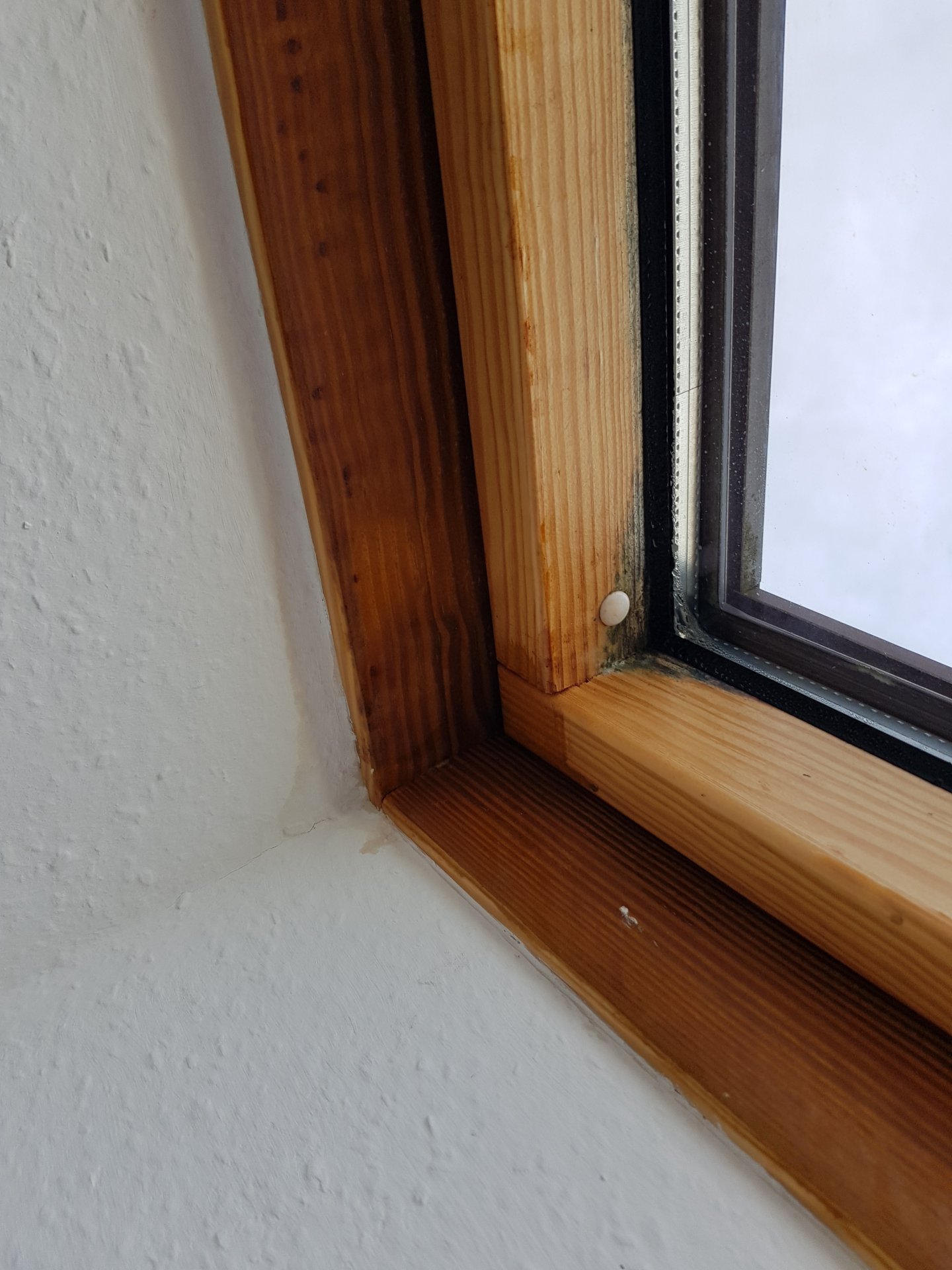

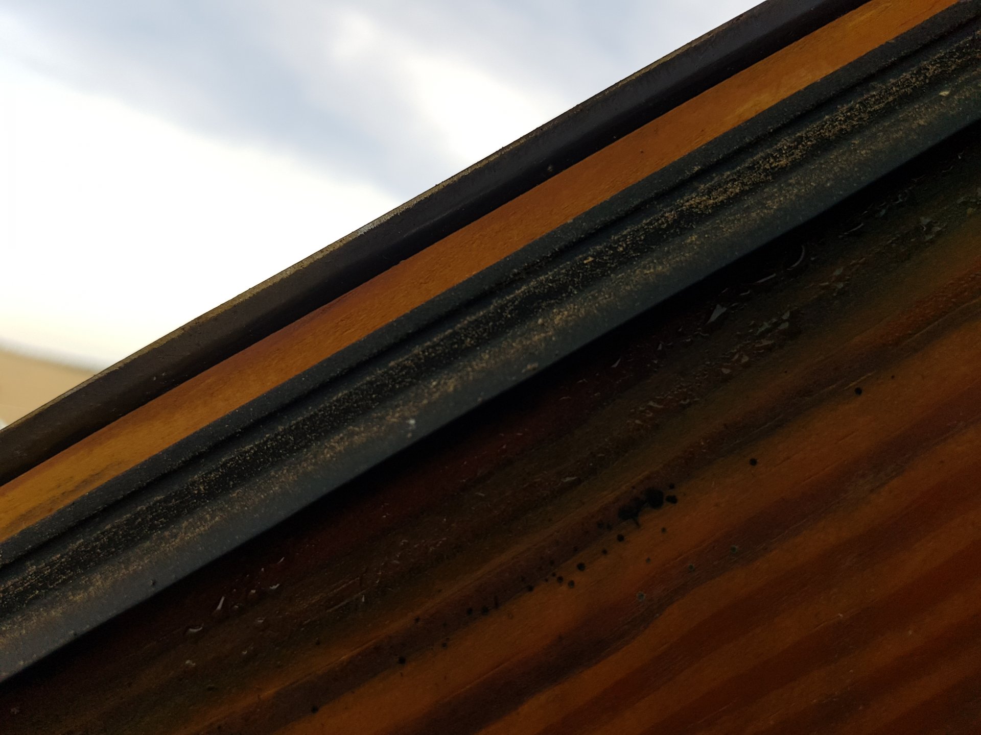

    In einem unserer Objekte sind Dachflächenfenster aus Holz verbaut.
    Die Mieter lüften unzulänglich und trocknen auch die Rahmen nach Baden/Duschen in den Maisonettewohnungen unzureichend und trocknen Wäsche in den Wohneinheiten.
    Das Mieterverhalten lässt sich selbst mit Abmahnungen nicht ändern, es wird über Mieterbund/Anwälte immer argumentiert, die Fen2ster sein undicht.
    Also muss Bautenschutz das unabänderliche Verhalten korrigieren.
    Was ist der beste Holzschutz bei der Feuchtelast?
    Was bietet besten Schimmelschutz und Bläueschutz?
    Unsere Erfahrungen bisher:
    Acrylanstrich bei "Einzelmieter" - geringe Schäden.
    Polyurethananstrich bei Familie mit Kleinkind - leichte Risse und Holzschäden.
    Acrylanstrich bei Familie mit zwei Kleinkindern - starke Fsrb-/Holzschäden, Bläue im Holz.
    Spezieller PU Beschichtungsanstrich mit "Elastomerzusatz" - versagt in Anhaftung, Schimmelansätze
    Ich überlege nun, insbesondere da die Farbe mit Elastomer (sehr teuer und als die "Endlösung" angepriesen) wieder versagt hat (nach 2 Jahren) ob ein Holzschutzsystem in der Tiefe basierend auf Leinöl die Fenster besser schützt?
    Tausch gegen Kunststoff geht aktuell nicht.
    Erfahrungen/Ideen/Anregungen?

    Acryl war das Erste welches wir haben machen lassen.
    PU Lack war das Zweite.
    PU Beschichtung war PU Lack welcher mit zusätzlichem "Elastifizierer" versetzt wurde.
    So sollte die Rissbildung unterbunden werden.
    Ich kann Bilder der Schäden beistellen.
    Das Problem ist die Wirtschaftlichkeit.
    Das Gebäude ist gross, mit Schiefer eingedeckt und die Flächenfenster in 16-22m Höhe.
    Alleine das Einrüsten ist im Vergleich zu den erzielbaren Mieten ein Alptraum, vom Abdecken und Tausch ganz zu schweigen.
    Komischerweise sind die Fenster auf der Aussenseite (wo die Mieter nicht drankommen) völlig ok.....
    Es ist also das stehende Kondenswasser was das Problem macht.
    Daher der Gedanke, entweder das Holz zu plastifizieren (Epoxy-Druck Holzimprägnierung/Dickschicht) oder mit Leinöl / Leinölfirnis mehrfach tiefenzuimprägnieren währen die Einheit leer steht entstanden.
    Der Schimmel an der Oberfläche ist mir eher "Rille", den bekommt man chemisch durch Verschieben des PHs in den Griff und durch Glastapete in den Laibungen.

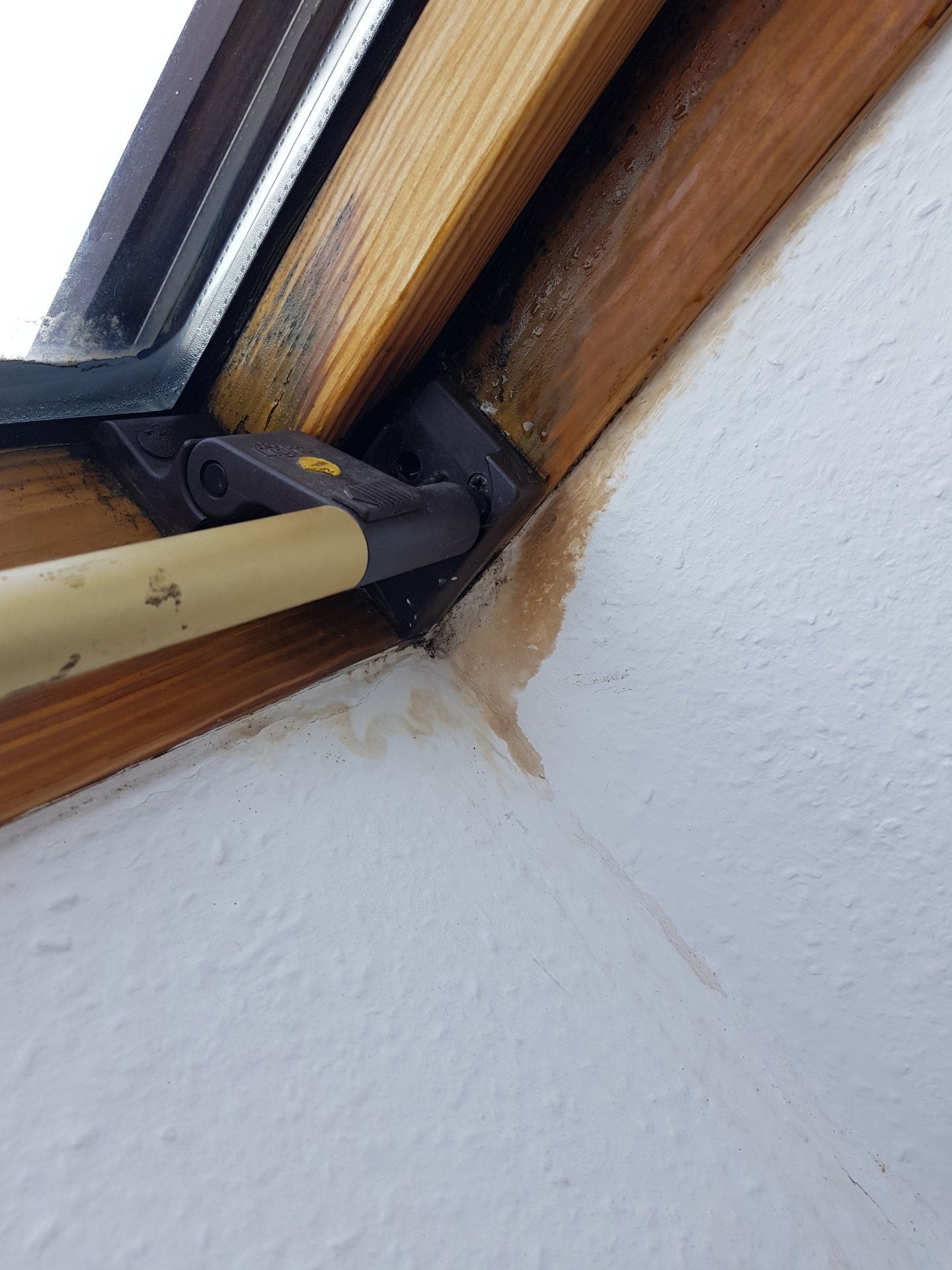

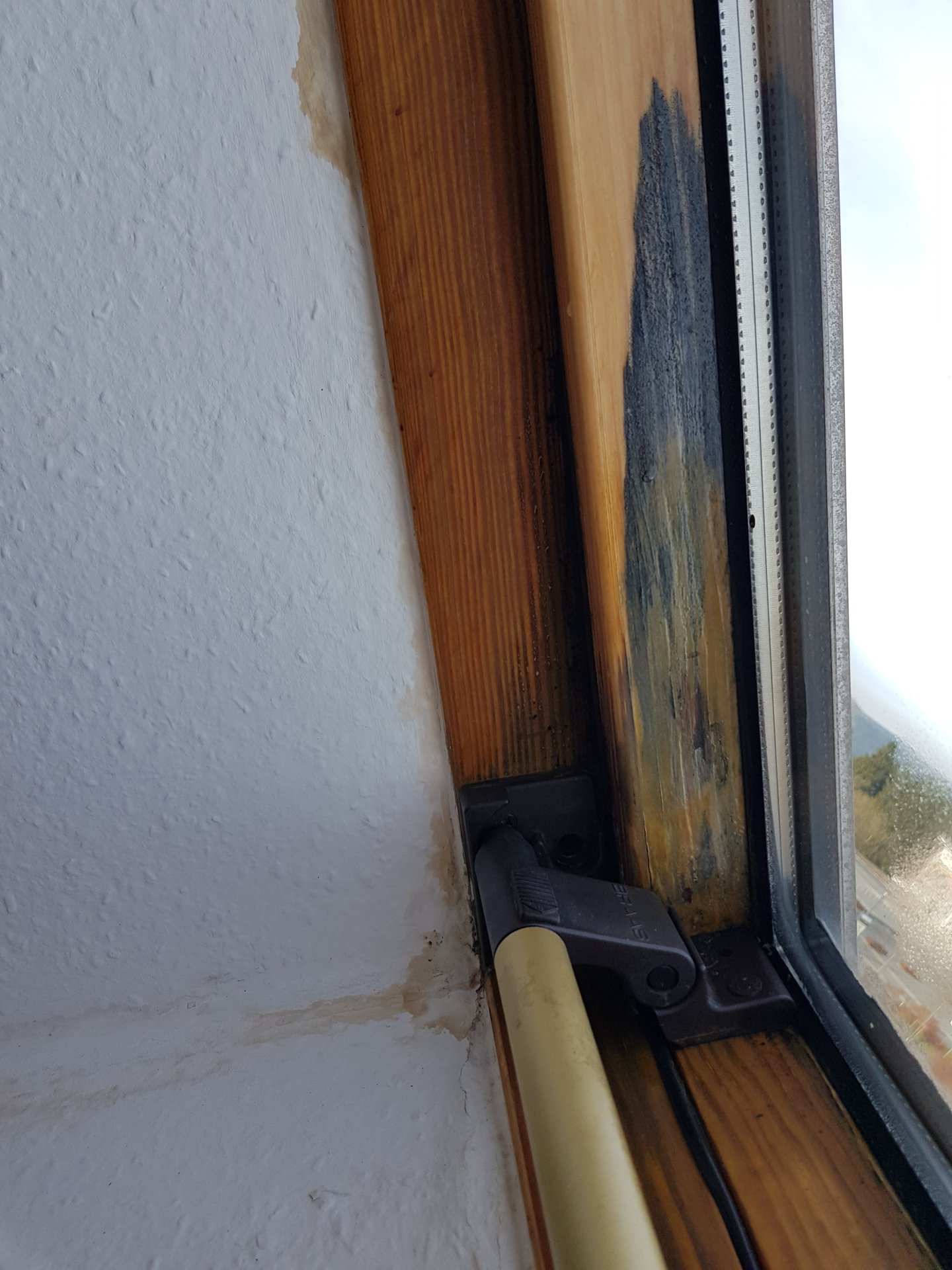

  7. #7 Michael621, 25.11.2019
    Michael621
    Michael621
    22.10.2019
    45
    Schadensbilder an mit Acryl lackiertem Fenster.
    Bei Bild .....39 sieht man, dass Aussen (vor Dichtung) das Holz wie neu ist.

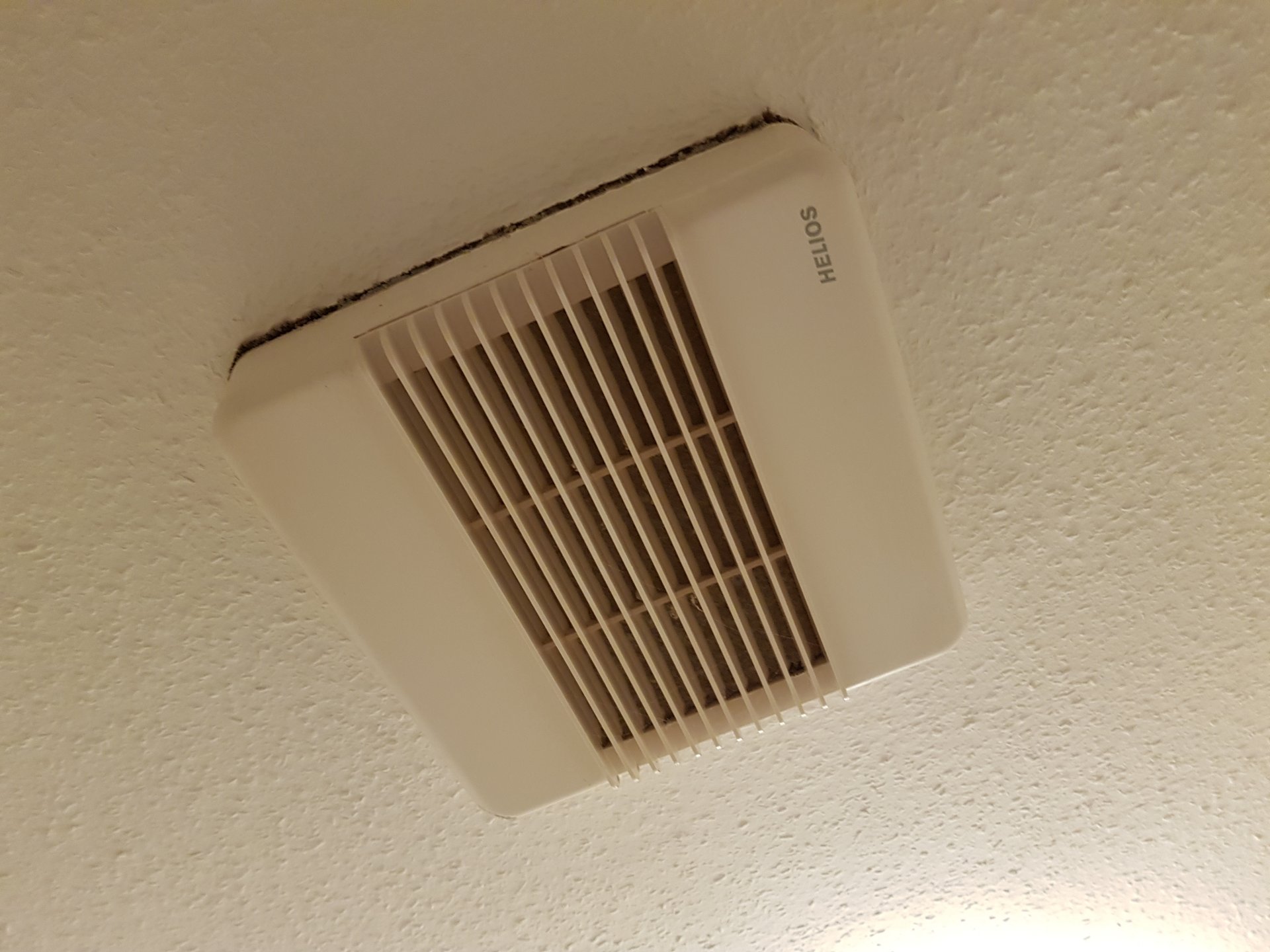

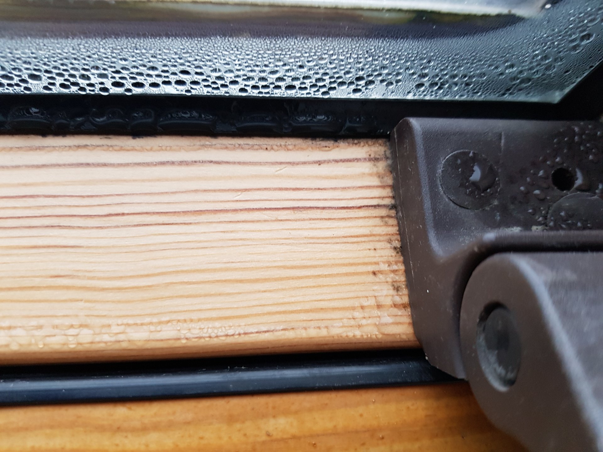

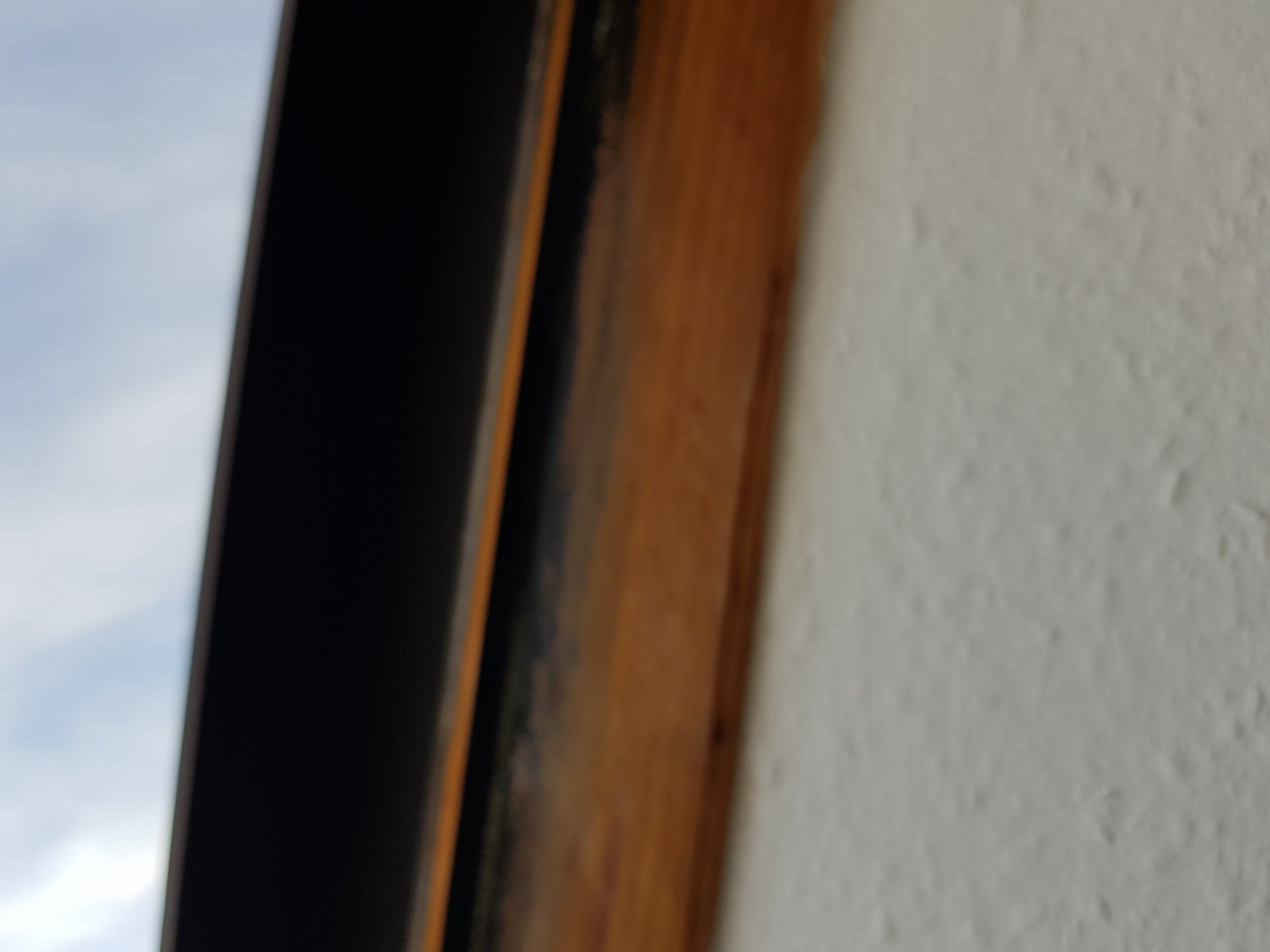

    Es gibt elektrische Abluft und es gibt in den Küchen (amerikanische offene Küchen im Grundriss) Abzugshauben.
    Die elektrische Abluft ist über Zeitrelais an die Lichtsteuerung der Feuchträume geschaltet und läuft einige Minuten nach.
    Wir haben Mieter die wegen Heiz/Nebenkosten die Lüfter abgeklemmt haben (stellen wir leider erst bei Einheitenwechsel oder Ablesung fest) und die die Ablufthauben in der Küche durch eigene Umlufthauben (zur Energieersparnis) getauscht haben.
    Rechtlich dürfen wir zweiteres nicht unterbinden, bei ersterem wird immer behauptet "der war schon beim Einzug defekt".
    Anlagen Bilder
    Lüfter
    Fensterrahmen in einem Mieter Schlafzimmer morgens
