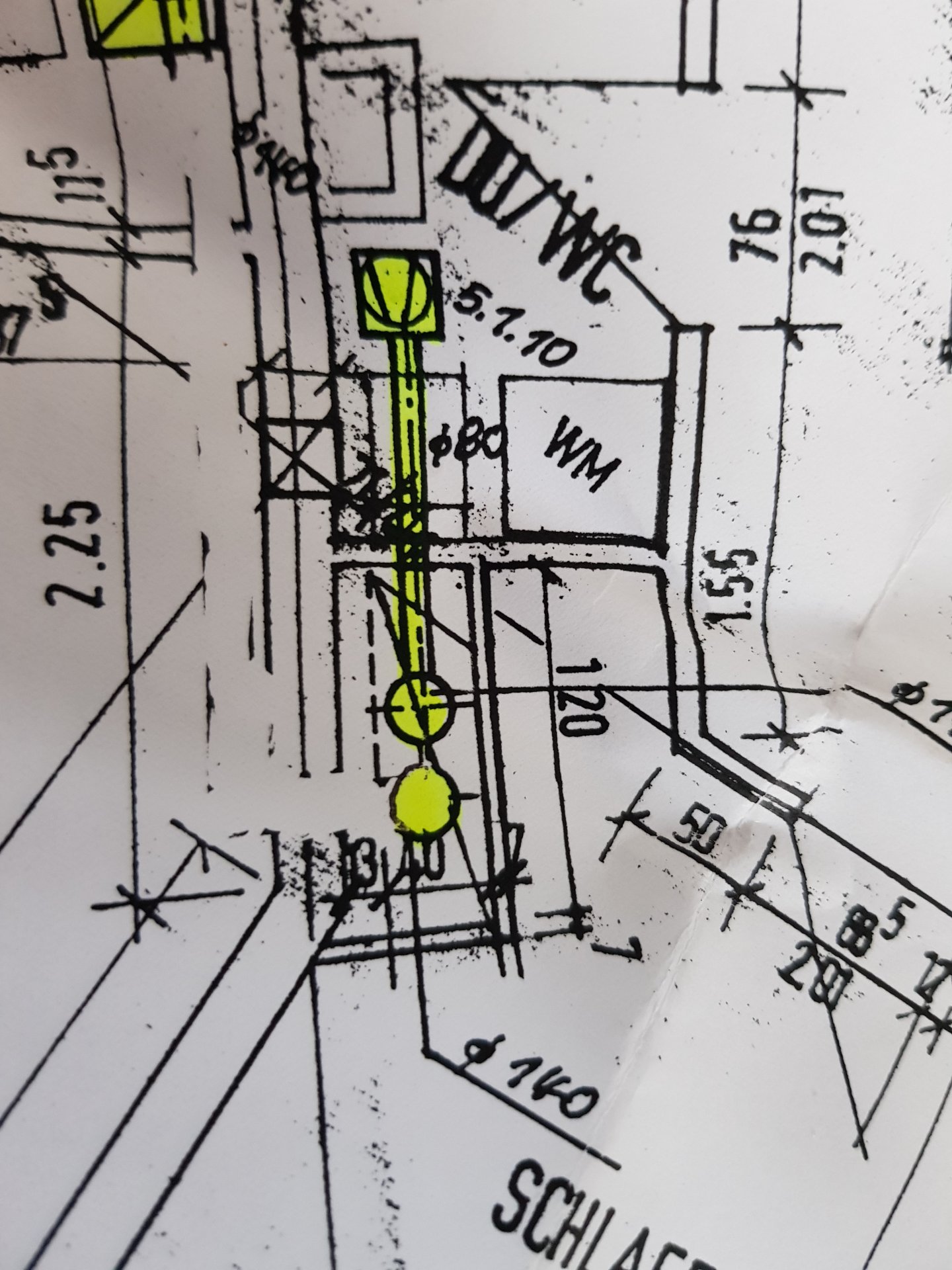

    Planausschnitt einer Einheit
    Ich weiss nicht, ob die Kreis/V Symbole "Rückschlag" bedeuten.
    Ich ziehe mal Ausschreibung aus Archiv

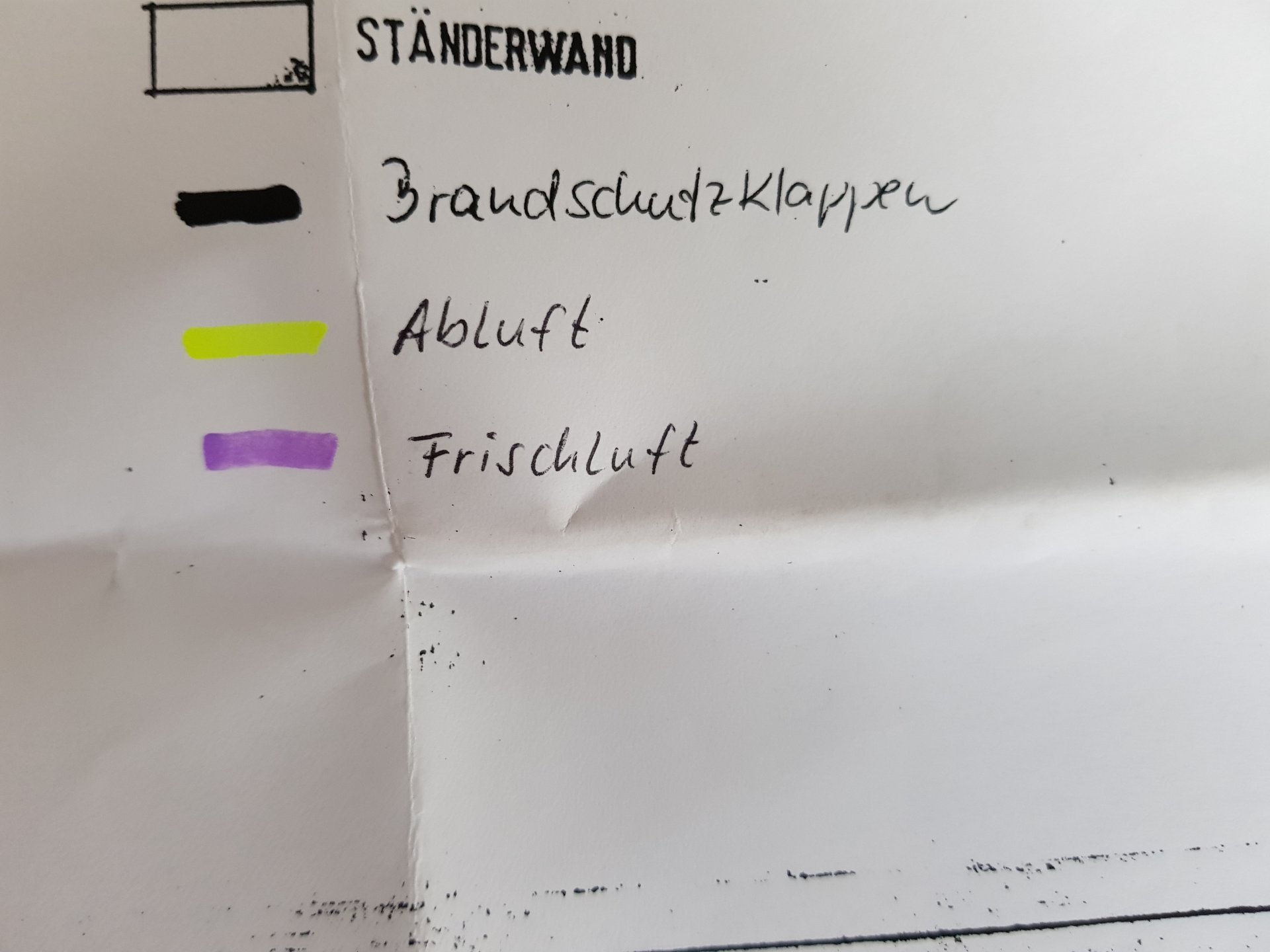

  16. #36 Michael621, 26.11.2019
    Michael621
    Michael621
    22.10.2019
    45
    Legende
  17. #37 Michael621, 26.11.2019
    Michael621
    Michael621
    22.10.2019
    45
    Legende
  18. #38 Michael621, 26.11.2019
    Michael621
    Michael621
    22.10.2019
    45
    Könnte sein, dass dies hier getrennt verbaut ist
