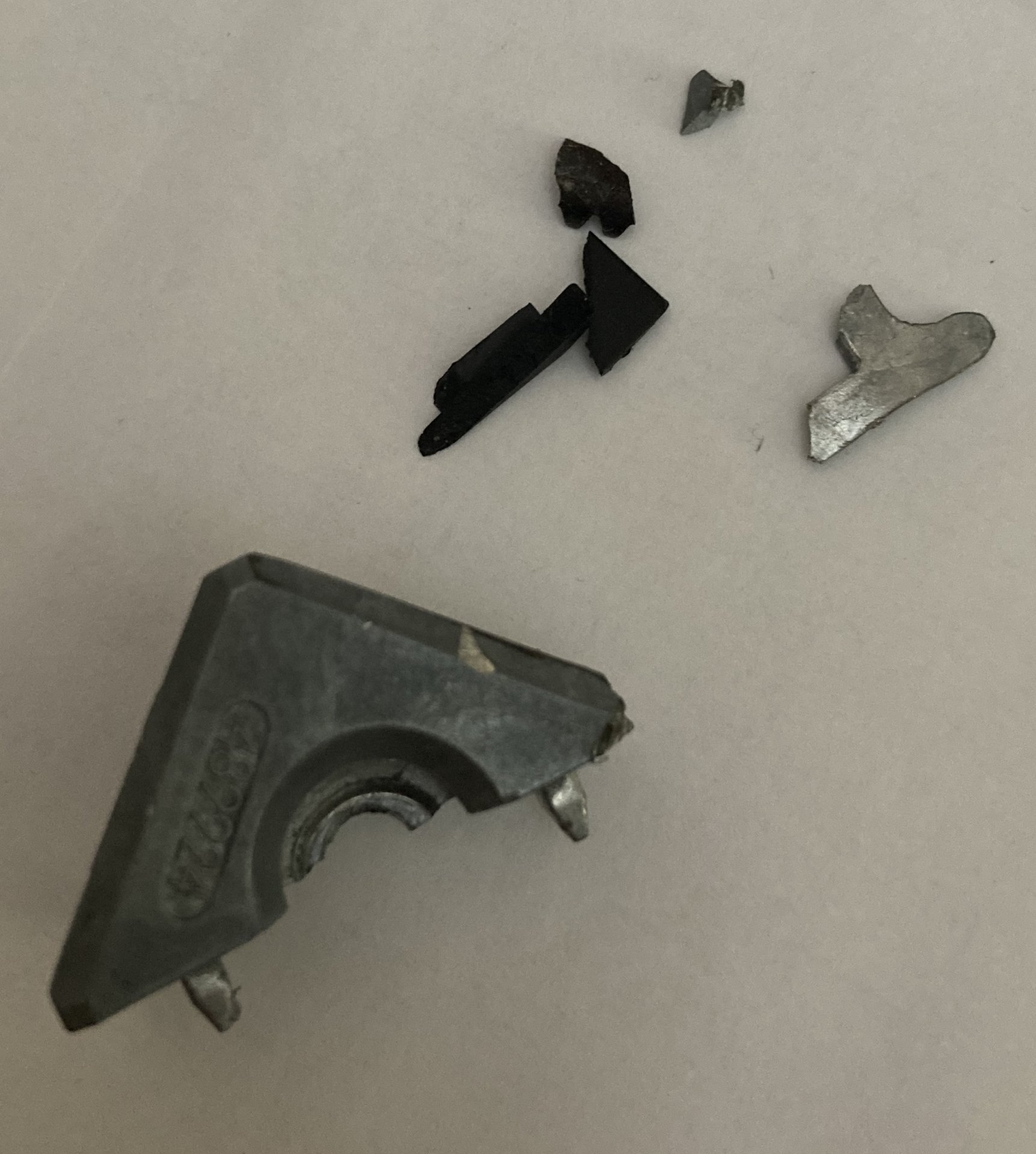

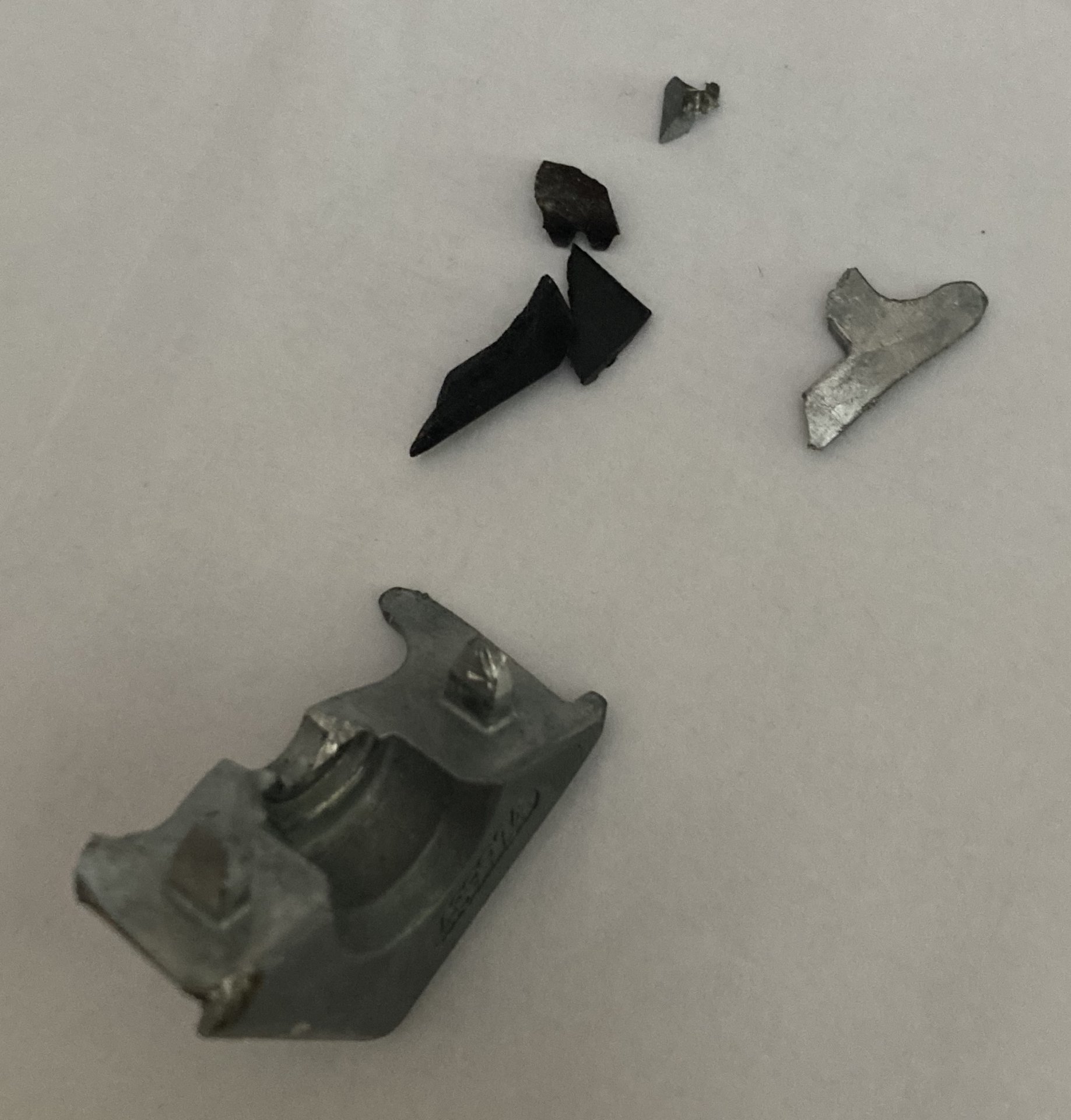

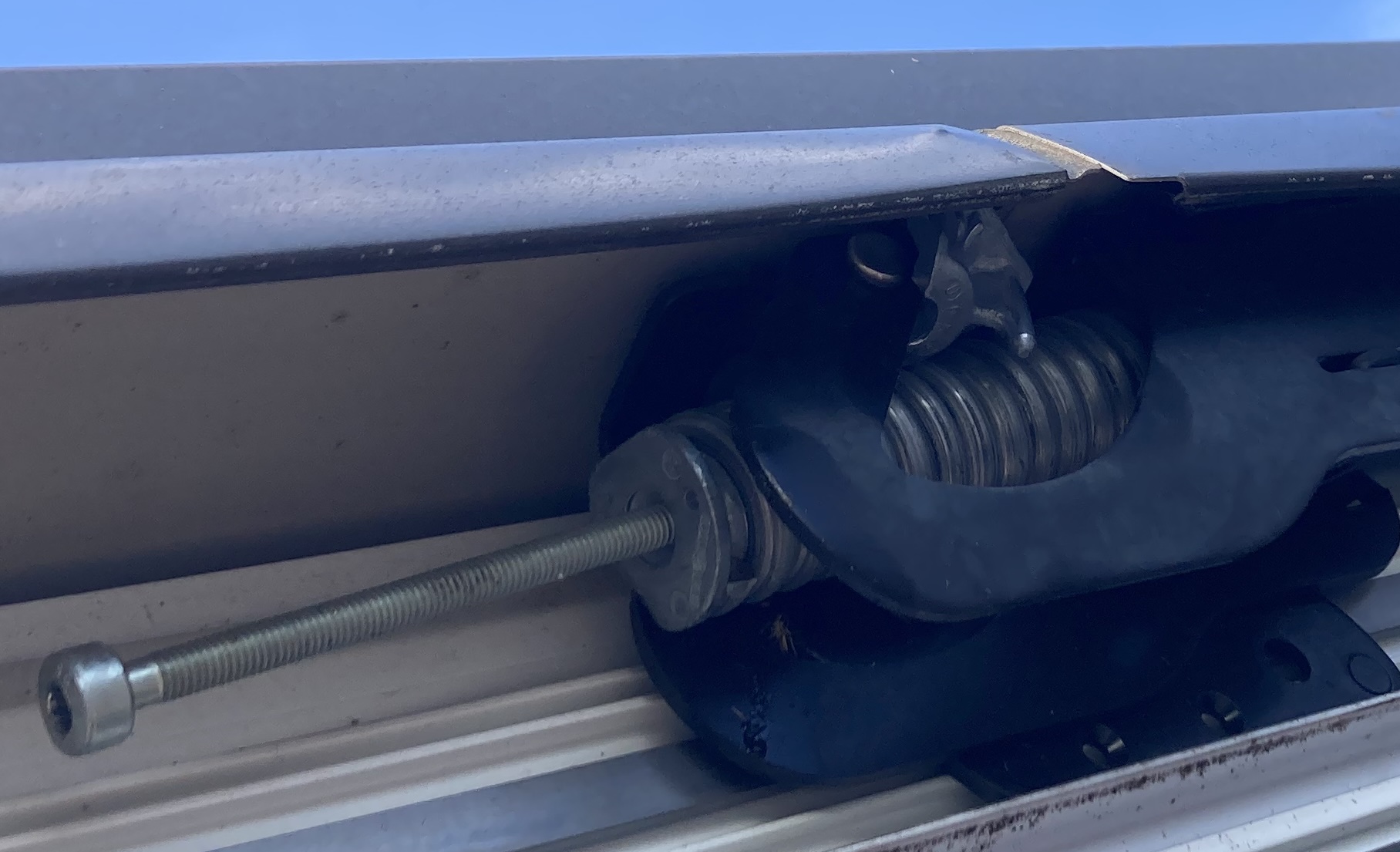

    In den nächsten Tagen werde ich hier einen ausführlicheren Bericht über zwei meiner fünf Dachflächenfenster (DFF) von Roto-Frank geben. Die Fenster wurden bei der Dacherneuerung eingebaut (ca. 2012). Ein erstes Fenster wurde 2023 schadhaft und jüngst ein zweites Fenster.
    Dabei drückt eine unter Vorspannung stehende Feder zwei formschlüssig zusammengesetzte Teile im Falz aus einem Rechteckrohr heraus. Die beiden Teile sind dann verbogen und nicht mehr nutzbar. Die beiden Teile sind vermutlich unterdimensioniert (zu schwaches Material (irgendein Druckguss). Die Ausstellarme wurden 2023 ersetzt. Kosten für das Material wurde v. Roto übernommen, dennoch musste ich eine Einbaupauschale und Nebenkosten zahlen (Euro 214,20).
    Ich vermute, dass von den großen Fenstern die letzten beiden in denn nächsten Jahren auch noch kaputtgehen. Das könnte dann noch teurer werden, wenn ich die Ausstellarme dann auch noch zahlen muss.
    Ich bin unzufrieden mit den Produkten von Roto-Frank. Haben noch andere solche Erfahrungen gemacht? Irgendwo habe ich mal von jemandem gelesen, der sich die Teile als Ersatzteil aus Stahl gefräst hat ... An sich würde ich gerne solche ggf. erhältlichen Teile vor dem Schaden ersetzen. Aber zunächst geht es um die Erfahrung anderer.

    Yep, Standartschaden bei Roto. Entweder verbiegt sich das Federlager (dein Teil) oder die obere Aufnahme der Feder knall oben heraus. Das Ersatzteil von dir kann man nachkaufen, ist dann komplett aus Stahl und einteilig. Mit etwas Pech werden auch die Bleche beschädigt, wenn die Feder rausknallt.
    Du kannst dich darauf einstellen, dass alle deine Fenster irgendwann diese Probleme bekommen. Ich hab das bei Roto auch schon direkt angesprochen. Es wurde wohl diese Jahr ein neuer Chef in der Qualitätssicherung eingesetzt und es wurde wohl schon Änderungen vorgenommen.
    Wenn ich die Wahl habe, würde ich immer auf Velux setzten, da ich einfach schon zu viele Roto-Fenster repariert oder ausgetauscht habe. Bei einer Laufzeit von 25 Jahren liegt das Verhältnis gefühlt irgendwo bei 50:1 (Roto:Velux). Das ein Velux-Fenster kaputt geht, kommt äußerst selten vor. Velux-Fenster die ich in der Regel austauschen haben sicherlich 35-40 Jahre auf dem Buckel, wurden nie gewartet oder wurden auch nicht gepflegt. Hier reden wird dann von Holzfenster !
    Ich kann mich auch an keine Baureihe bei Roto erinnern, die keine eklatanten Konstruktionsfehler hatten. Ich will Roto jetzt auch nicht nur dissen, den die Ersatzteilversorgung ist sehr gut und preislich in Ordnung und der Einbau der Dachfenster ist angenehm. Das Zubehör von der Montage her ein Traum. Aber von einem Hersteller, der spezialisiert auf (Tür- und Fenster)Beschläge ist, erwarte ich ein ganz anderes Qualitätsniveau.

    Wie angekündigt eine kleine Vertiefung des Themas durch den TE:
    Das klingt ja alles sehr ernüchternd. Ich bin jetzt mal gespannt wie Roto auf meine Meinungsäußerung zu dieser Sache reagieren wird. Ich bin der Meinung, dass diese Fenster vielleicht sogar gefährlich sind. Wie anhand der beigefügten Bilder gesehen werden kann, werden die beiden ursprünglich formschlüssig zusammengesetzte Teile wie Granatsplitter in dem Fensterfalz herausgeschossen (man möge mir diese Wortwahl nachsehen, aber ich bin zutiefst sauer). Ich möchte nicht wissen, was jemandem passieren kann, der während dem Fensterputzen oder Fensterschmieren von so etwas mit großer Kraft getroffen wird (sehr eckige Metallteile mit Haken, siehe Fotos). Wer da im passenden Moment hinsähe, wäre womöglich sein Augenlicht los und/oder hätte eine Gesichtsfraktur.
    Dass man diese Fenster nicht zwangsweise „rückrufen“ im Sinne von zwangsweise vollständig auf Kosten von Roto instand setzen muss, ist mir als Mensch ein Rätsel. Rechtlich mag es vielleicht so geregelt sein. Unter den sich mir erschließenden Umständen kann ich eine solche Rechtslage nicht nachvollziehen (ich werde mich mal wieder aktiv mit einer „Compliance“-Schulung bei uns im Hause (Automobilzulieferung) beschäftigen, vielleicht erkenne ich ja einen „Hebel“; ich werde hier selbstverständlich keine Rechtsberatung vornehmen, sondern der Unterhaltung dienen).
    Bild 04.jpg zeigt die gelöste Schraube und eines der eckigen Metallteile. Die Bilder 05.jpg und 06.jpg zeigen das andere gelöste Metallteil zu 25 Gramm und ein paar Fragmente.
    Ich halte Euch auf dem Laufenden.

    Kann nicht passieren, da die Feder in dem Zustand (Putzstellung) entspannt ist. Ich habe auch immer nur die Aussage bekommen, beim geschlossenen Fenster hat es einen Schlag getan, also nie bei einem geöffneten. Ist auch logisch, denn beim geschlossenen Fenster ist die Spannung am höchsten.
    Die Fenster sind 14 Jahre alt, erwartest du eine lebenslange Gewährleistung? Wieso halten nicht alle Teile an einem Auto nicht mind. 25 Jahre, wenn man schon bei der Automobilbranche ist.
    Du kannst ja prophylaktisch die Gussteile austauschen. Das Ersatzteil (Federlager) kostet 18€ für links und rechts.
