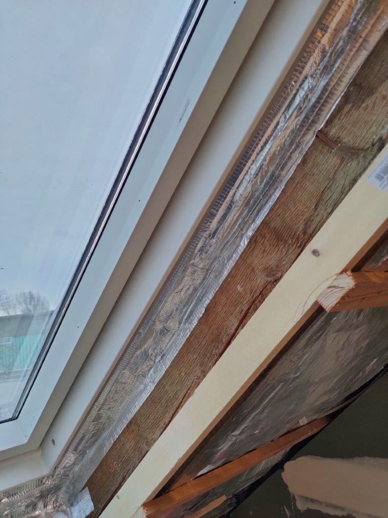

    Hi Leute,
    ich beplanke unterm Dach die Decke mit Gipskarton neu. Wir haben eine grundsätzlich intakte "Dampfsperre" in Form von alukaschierter Wolle.
    Im Fensterrahmen war aber bisher nichts an Dämmung eingebracht. Und auch keine Dampfbrense oder -sperre.
    Frage: welche Möglichkeiten habe ich, die Dämmung am Fenster zu verbessern (Material hätte ich für alle Varianten vor Ort)?
    a) Trennwandplatten ohne zusätzliche innenseitige Kaschierung
    b) Alukaschierte Lamellenmatten (also die Kaschierung nach innen)
    c) Einfach so belassen, um keinen Feuchtigkeitseinschluss zu riskieren
    Was meint ihr?
    Eigentlich wollte ich hier alukaschierte Lamellenmatten hinter den GK einfügen. Aber *falls* dort mal Feuchtigkeit rein zieht, dann kann diese ja nicht richtig weg, oder? Denn Richtung draußen ist der Fensteranschluss ja einigermaßen dicht verklebt (wenngleich ich die Verklebung natürlich auch entfernen könnte).
    Danke
