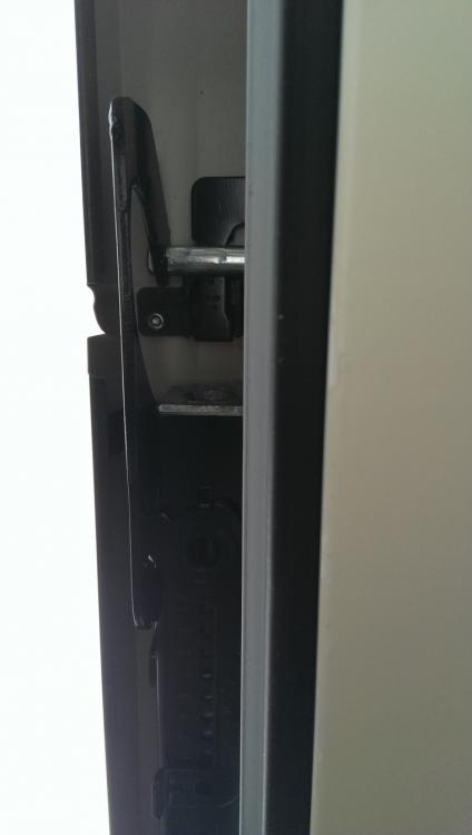

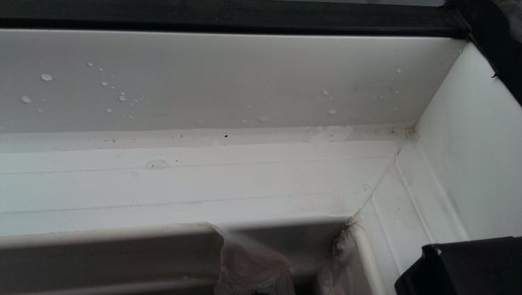

    Hallo Zusammen,
    bei unserem Dachflächenfenster ging vor 3 Wochen die untere linke Außenblende weg. Nachdem ich dies beim BL bemängelte wurde diese Blende wieder montiert und das Fenster neu eingestellt.
    Die letzten Tage hat es bei uns stark geregnet und ich traute meine Augen nicht, als ich heute zum Lüften das Fenster öffnete. Es stand in der Ritze Wasser und staute sich. So etwas darf doch nicht passieren. Der BL und die Dachdeckerfirma meinten damals, die Außenblende diene nur zur Optik und hat keinen Einfluß auf die Dichtigkeit des Fensters. Liegt es nun an der Blende oder an was...?Anbei Fotos wie das ganze aussieht. Den Anhang 45918 betrachten

    Wenn ich innerhalb von 14 Tagen, jedesmal nachdem es geregnet hat, so ne Pfütze habe gehe ich von Regenwasser aus... Was soll es evtl. dann sein?

    Oh, man sollte die Brille waschen :D Die Pfütze sehe ich erst jetzt - sorry. Dachte zu erst an Kondensat. Was wurde denn eingestellt? Der Flügel?

  11. mls
    mls Bauexpertenforum
    04.10.2002
    13.790
    twp, bp
    obb, d, oö
    der herstellername ist wurscht .. den hab ich ge-x-t.
    bei mir deckt die "blende" die beschläge ab und entwässert
    in eine äussere kautschukrinne. wenn man mit "optik" etwa
    "wasserabführung" meint, hat dein BL vermutlich recht ;)

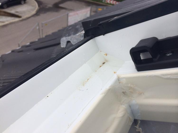

    Drehen sie mal das Fenster in Putzstellung und machen Sie ein Bild vom Flügel, um zu sehen ob die seitlichen Abdeckbleche auf dem Flügel auch korrekt montiert sind.

    Ich hatte schon mal das gleiche Schadensbild. Die komplette Unterseite vom Rahmen stand voll Wasser. Die Ursache war das eins von den unteren seitlichen Abdeckblechen sich verabschiedet hatte. Die kompletten Abdeckbleche sind eine Woche vorher von uns ausgetauscht worden (Hagelschaden) und anscheinend wurde dabei das eine Blech nicht richtig eingehangen.
