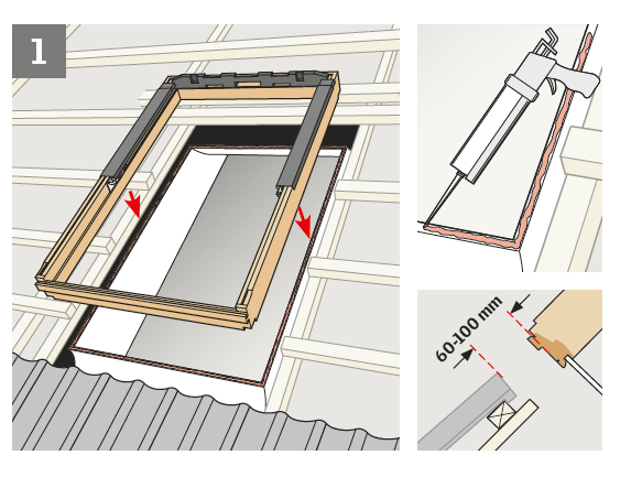

    Frage 1: welches Dichtmittel nimmt man zum Einsetzen des Dachflächen-Fensterrahmens? In der Anleitung ist das ja nur angedeutet. Was nimmt der Fachmann hier? Im Netz hab ich dazu nichts gefunden. Ist hier einfach Silikon gemeint?

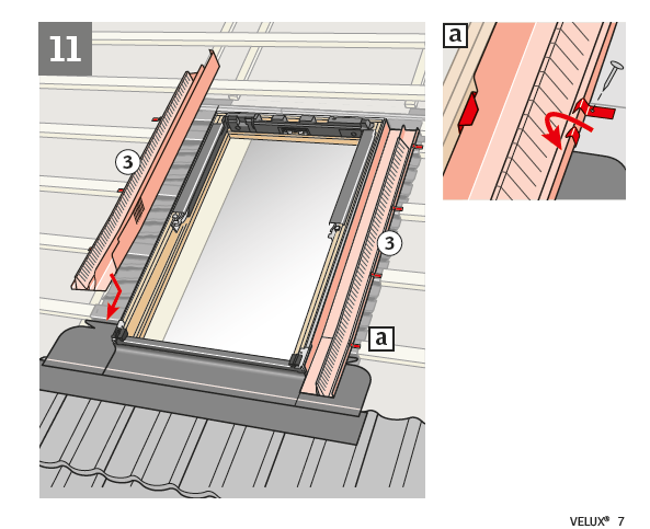

    Frage 2: In Schritt 1 sind solche roten Halteclipse dargestellt, die die Seitenteile des Eindeckrahmens am Sparren fixieren. Was sind das für Clipse?

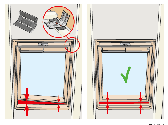

    Frage 3: auf dem letzten Bild sind solche schwarzen "faltbaren Keile" gezeigt. Ich hab sogar noch welche davon hier, steht "Velux 3mm" drauf. Aber ich schaff es nicht diese als Zubehör zu finden, mir fehlt wohl der korrekte Begriff. Wie heißen die?

    Dann hohl mich mir wohl besser einen Beutel von diesen Kunststoff Verglasungsklötzen.
    Und die Blechlaschen biege ich aus Lochband. Das müsste ja eigentlich genügen?

    Soweit ich das gesehen habe, wird beim Eindeckrahmen damit ja nur verhindert, dass er nicht hochklappt.
    Die originalen Laschen sehen wir jetzt auch nicht ultra formstabil aus (hier werden die in die Kamera gehalten: )
    Was könnte man denn alternativ nehmen? Bin vor Vorschläge offen, muss nix sein was ich schon hier habe ;)
