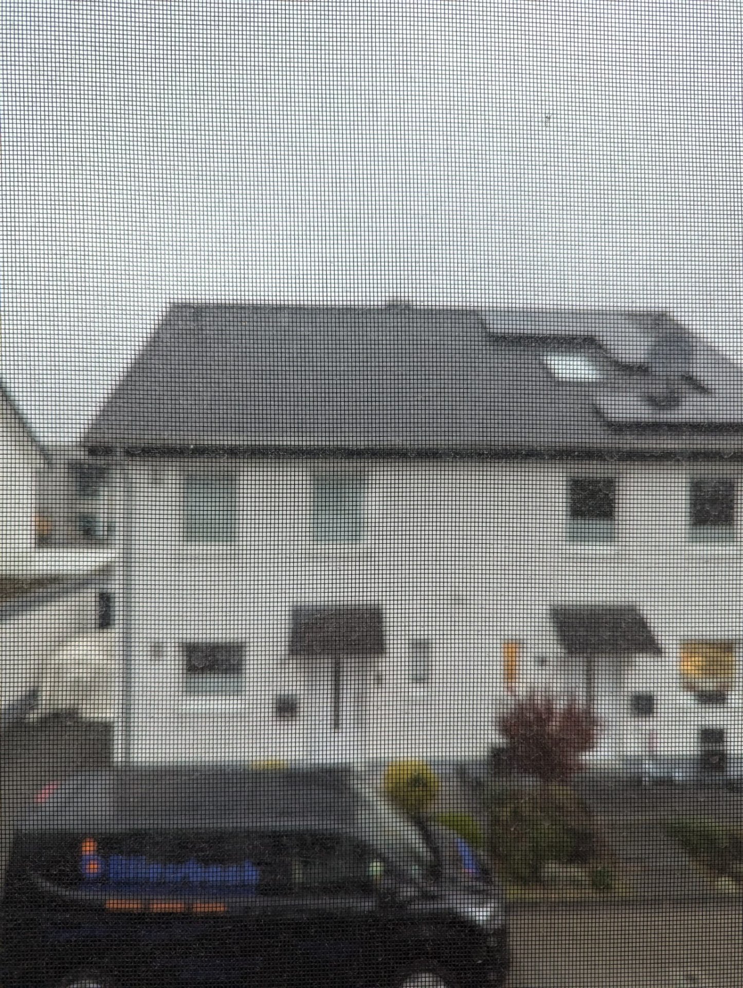

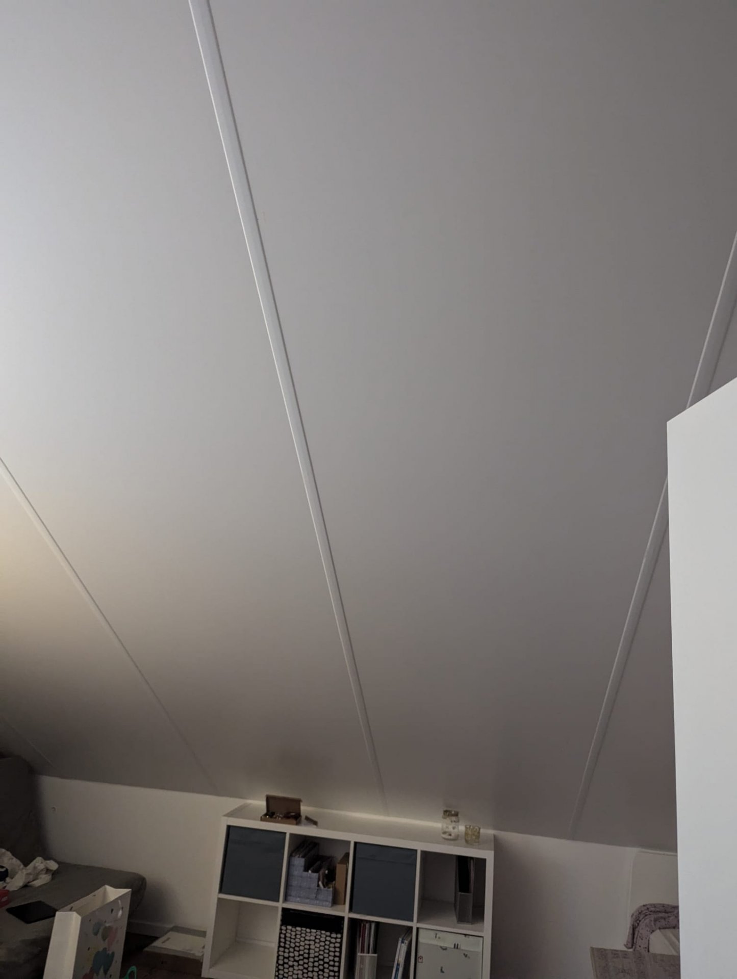

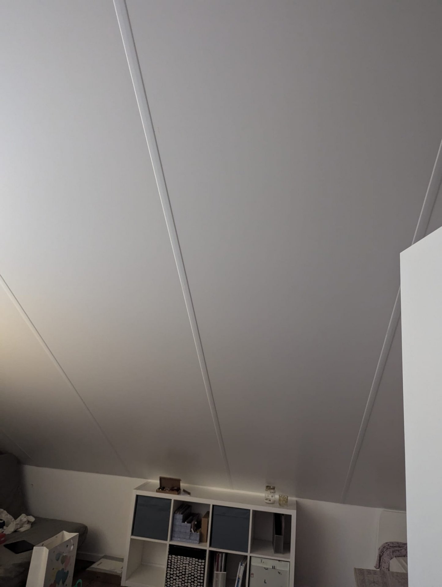

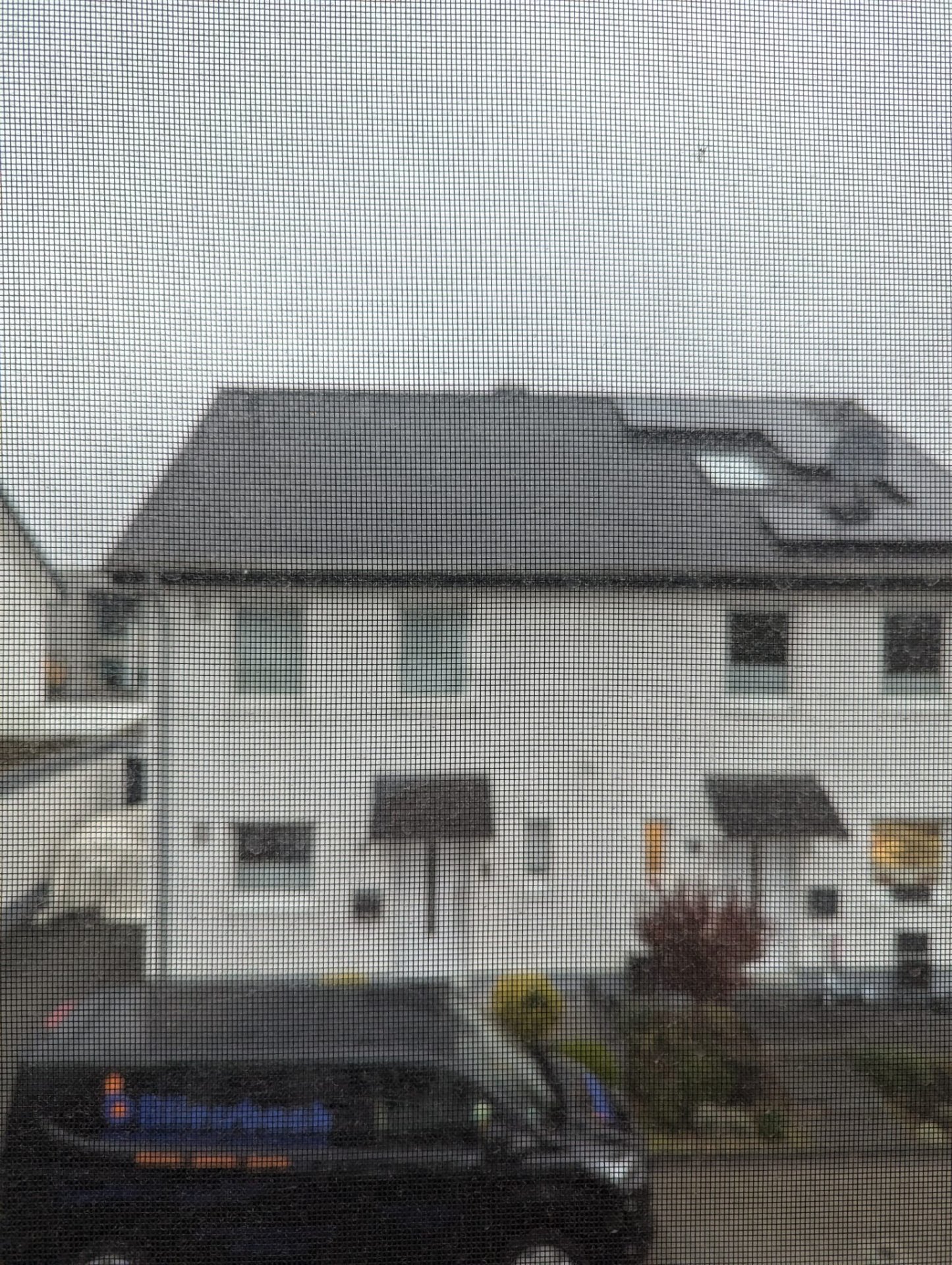

    wir haben folgendes Dach: Isobouw Sandwich Dachsystem und würden nun gerne Dachflächenfenster einbauen.
    Unsere Nachbarn haben es damals dem Bauträger machen lassen, wir leider nun. Jetzt ist das Problem, dass es wohl keine herkömmlichen Sparren hat und ich finde bisher keine Dachdecker, der es machen würde. Vll hat hier jmd ähnliche Erfahrungen.

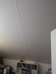

    anbei die Fotos

    In der Regel sollte das möglich sein, du wirst ja vermutlich innen nur Querbalken haben ( Pfetten)
    In den Niederlanden ist diese Variante vom Dach Aufbau sehr häufig anzutreffen, manchmal im Grenzgebiet zu den Niederlanden. Ich selbst wäre da auch vorsichtig ( weil ich so etwas noch nicht ausgeführt habe)
    Ich würde versuchen den damaligen Dachdecker dafür zu bekommen, oder mal an die Hersteller Firma rantreten,
    das diese ggf. Jemanden nennen in deiner Umgebung der solche Elemente kennt.
    Aber:
    In der Regel wird innen im Bereich des zu setzenden Fenster links und rechts ein Balken von innen gesetzt zwischen den Querbalken im Sparrenverlauf , sollte der Abstand vom Fenster oben und unten dann noch zu groß sein , wird auch noch ein Querbalken gesetzte , dann wird das Loch für das Fenster rausgeschnitten.

    Dann schreib doch isobouw an und lass dir eine Einbauanleitung für DFF schicken.

    Dann bleibt wohl nur sich auf die Minimalversion zu beschränken und schmale Dachfenster genau in die einzelnen Felder der Dachelemente einzusetzen indem man nur die Dämmung rauszuschneidet zwischen den "Sparrenlatten" und dort schmale DFF einsetzt.

    Wieso gibt es die nicht mehr? Auf der Niederländischen Homepage gibt es noch Produktneuheiten von Nov 24
    Einfach mal versuche dort jemanden zu bekommen.
    Und die Dachelemente sind auf der Homepage auch noch zu finden !
