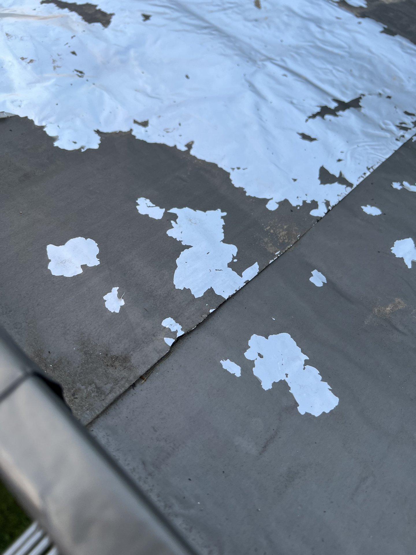

    Hallo liebe Bauexperten,
    ich brauche euer Fachwissen.

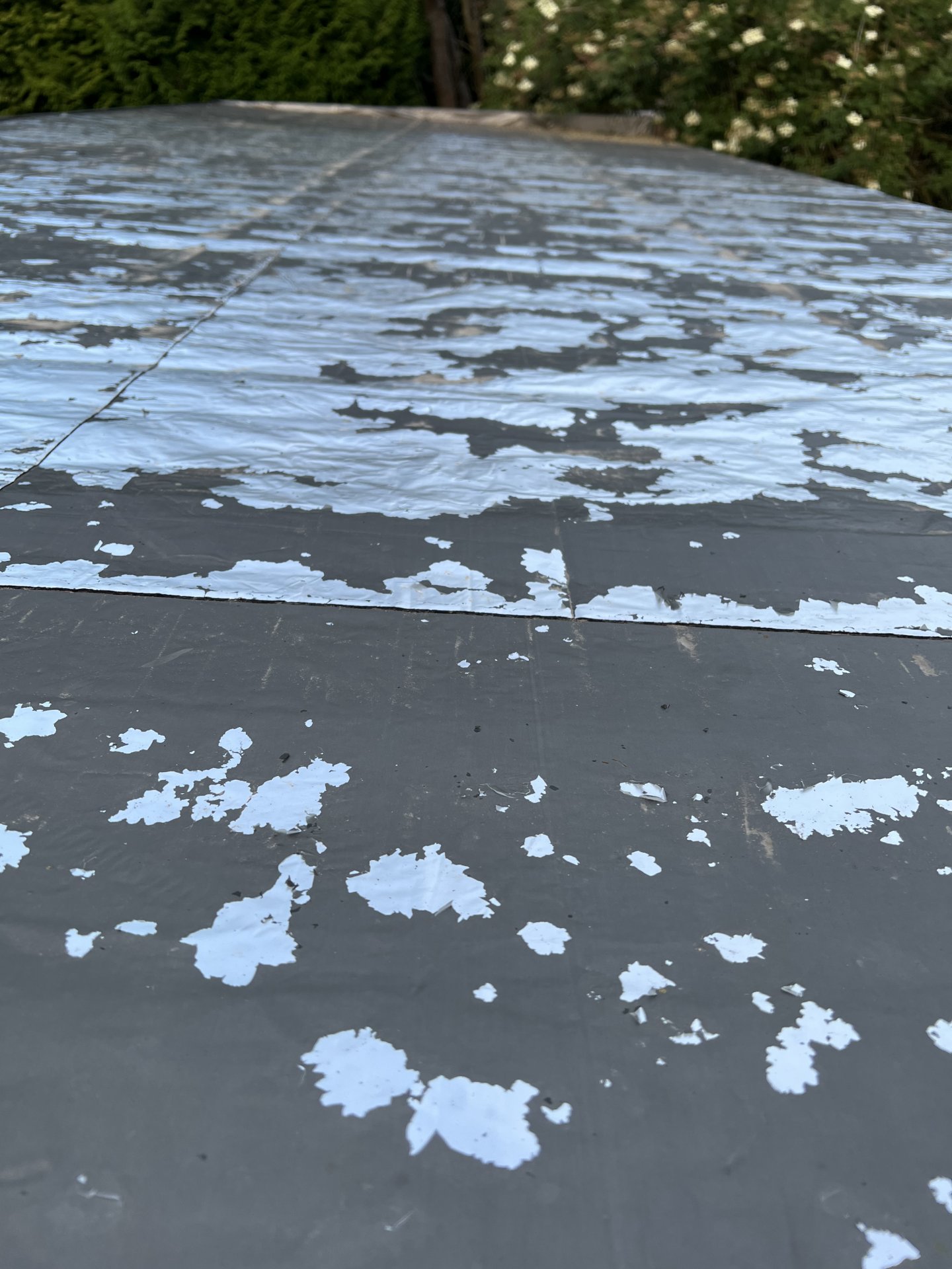

    Wir haben ein Gartenhaus mit EPDMFolie auf dem Dach. Das Haus steht seit 1,5 Jahren. Heute Nachmittag haben wir gesehen, dass sich die schwarze Beschichtung der Folie löst. Überall schimmert es nun Silber durch. müssen wir jetzt irgendwas beachten oder machen? Oder ist es nicht so dramatisch, wenn sich die schwarze Beschichtung gelöst hat.
    Danke für eure Hilfe
    LG
    Denise

    Epdm Bahn??? Sieht mir eher aus wie eine Alukaschierte Selbst klebende Bitumenbahn ( wie Batuband Reparaturband in groß) wenn das Aluminium nur farblich beschichtet war wegen der Reflexion und sich nur die Farbe löst , sollte das weiter Dicht sein. Ist halt grundsätzlich keine Abdichtung im Sinne des Dachdecker Regelwerkes , sondern was für DIY . Ansonsten Hersteller/ Lieferanten fragen ggf. Mangel und dann Ersatz nach 1.5 Jahren.

    Hallo
    Ich kann das überhaupt nicht deuten.
    Ist das eine hellgrau Bahn, zusätzlich schwarz beschichtet ?
    Schaust du bitte mal in deine Bestellung, besser Rechnung, was du da gekauft hast ?
    Vermutlich verträgt die schwarze Schicht keine UV - Strahlung und löst sich jetzt schon auf bzw ab....

    EPDM (künstlicher Gummi) zu beschichten, geht nicht und macht niemand. Wenn Sie sicher sind, dass das EPDM ist, suchen Sie im Internet die Beschreibungen und Montagehinweise von EPDM-Dachbahnen. Diese dürfen sogar ohne UV- und Hitzeschutz verlegt werden, was aber sicher eine recht begrenzte Lebensdauer bedeutet.
