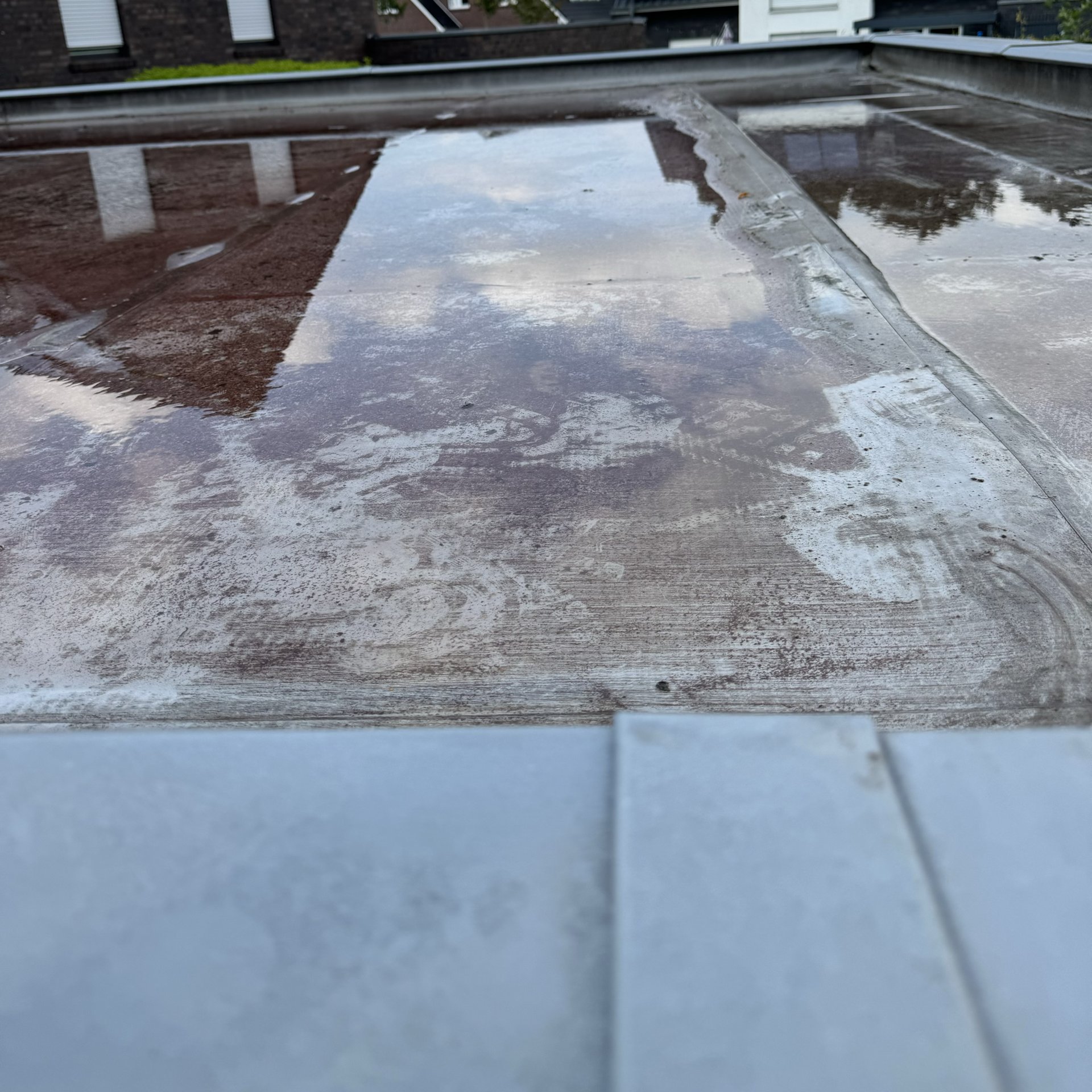

    Guten Tag,

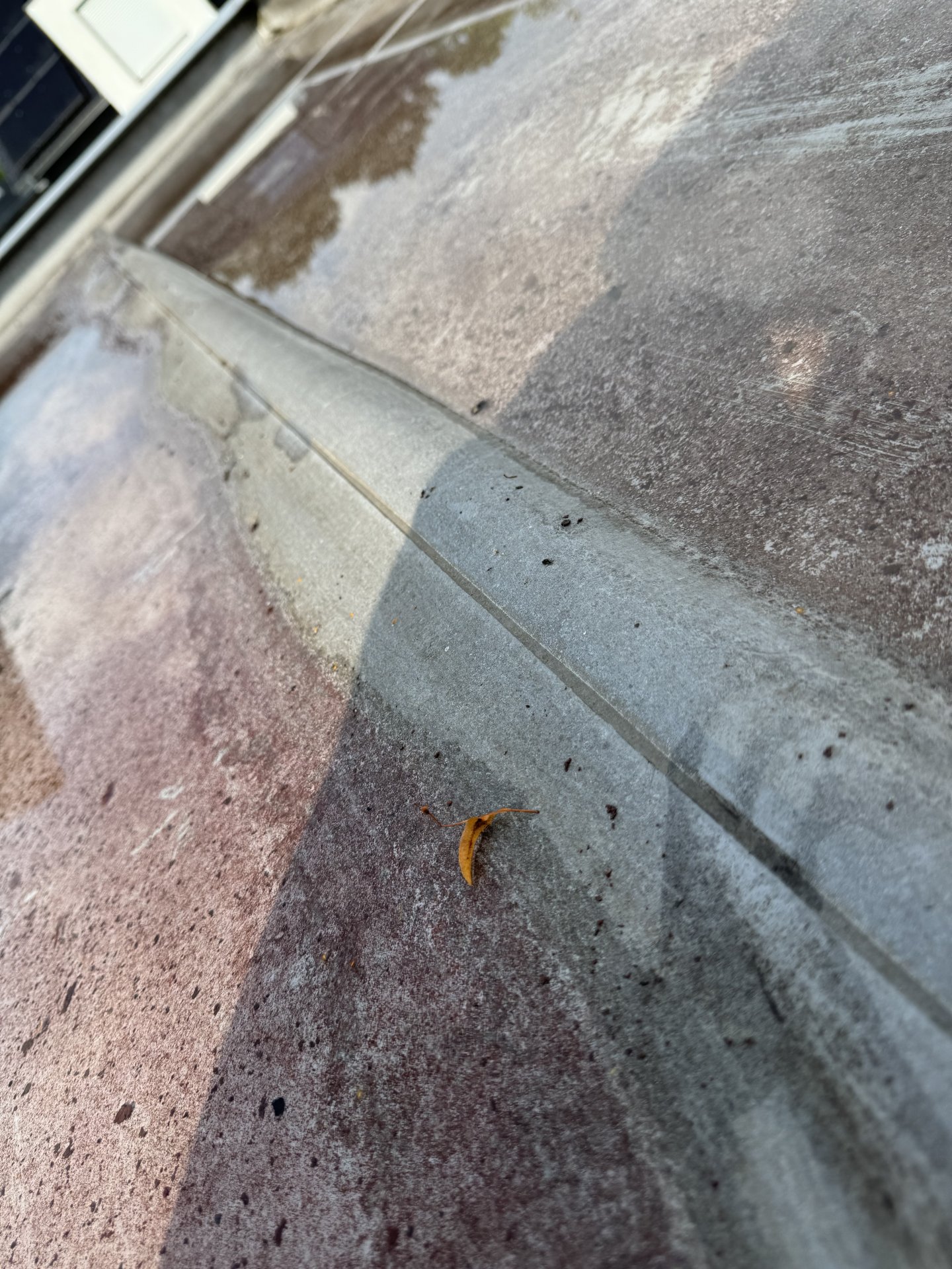

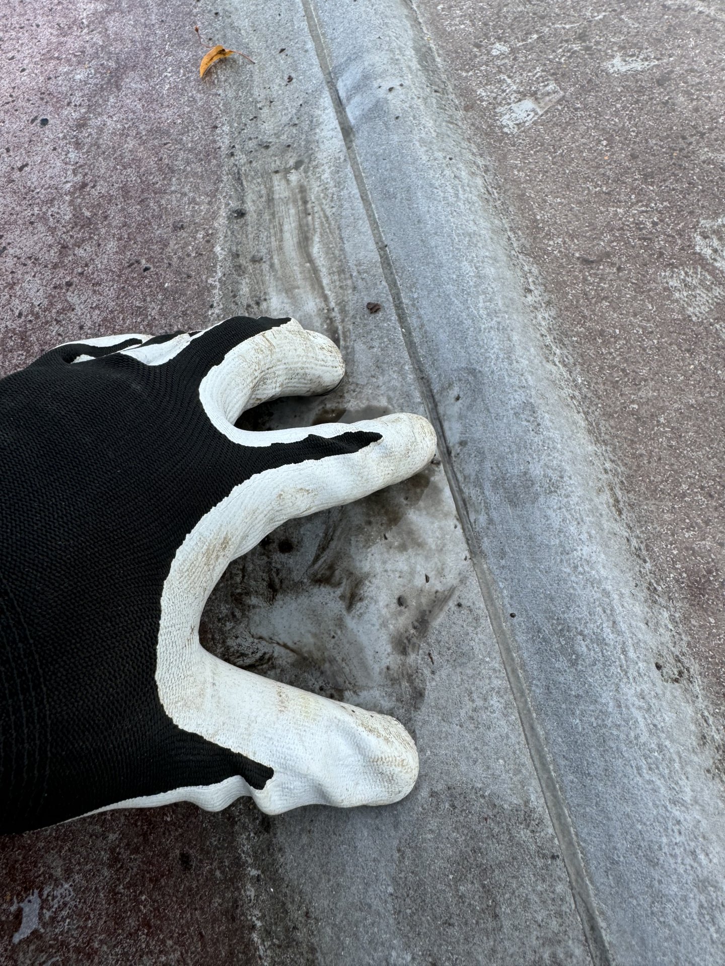

    Ich war die Tage auf unserem Dach, wie jedes Jahr einmal um Laub etc. von den Ecken und Abwasser Rohr zu entfernen, dort habe ich dann irgendwann auf die Folie geachtet und da ist mir aufgefallen, habe ich zu vor nie getan, das sie wie auf dem Bild, nur dort, sehr wellig ist, wenn ich drauf drücken möchte geht sie langsam wieder hoch und an einigen Stellen fühlt es sich darunter auch etwas hart an… Ich habe da Irgendwie sofort an Holz gedacht, das mit der Zeit an den Ecken evtl. So hochgebogen hat
    Die Garage ist 6 Jahre alt, wir haben sie vor 3 Jahren nachträglich gedämmt. Gibt es irgendein gerät, womit ich evtl. Von innen sehen könnte ob die Dämmung über regips angefallen ist? Falls es irgendwie hilft… wollte hier erstmal fragen, bevor ich ne Firma oder Baufirma kommen lasse
    besten Dank !!

    Endoskopie von innen, mit bohren verbunden.
    Von außen Feldmessung aber das ist nur bei Schaden hilfreich, d.h. wenn Wasser eindringen kann.
    Generell sollte deine Bahn diese leichte Wellen vertragen und nicht zu Undichten führen.
