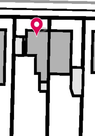

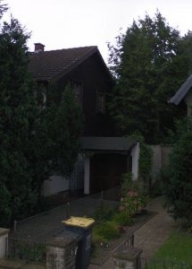

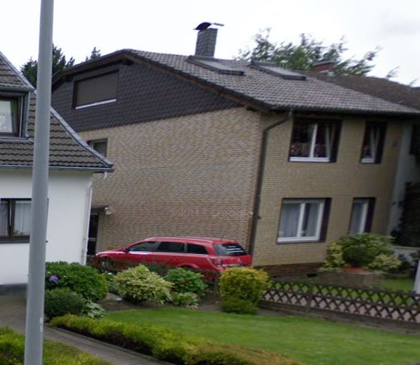

    Hallo zusammen, da ich zur Zeit auf Haussuche bin und auch ein Haus in Aussicht habe, aber noch absolut in der Entscheidungsfindung bin, habe ich mal eine grundsätzliche Nachfrag.
    Die Doppelhaushälfte steht in NRW, und ich weiß auch dass man auf bis zu 1/3 der Länge Gauben einbauen kann, bzw. auch mit Velux-Fenstern arbeiten kann, ohne eine Baugenehmigung zu beantragen. Aber wie ist das grundsätzlich mit dem Ändern der Dachform? Der Nachbar hat das Satteldach quasi erweitert, wie man auf den Fotos sieht. Dürfte ich da dasselbe machen und das Dach erweitern (vermutlich nicht ohne Baugenehmigung?) Habe leider keine besseren Bilder, aber auf der Flurkarte sieht man auch, dass dort vor Jahren im EG größer angebaut worden ist. Würde dieser Dachaufbau dann auf "meiner" Seite überhaupt gehen? Ganz abgesehen von der Baugenehmigung. Wobei, wenn ich mir die Fotos jetzt in dem Augenblick ansehe, ich mir gerade nicht mal sicher bin, ob er den Anbau überhaupt nur im EG hat oder eigentlich doch zweigeschossig angebaut hat...

    Woher weißt Du das? Alles, was bauen betrifft, ist genehmigungspflichtig, außer es ist in §62 BauO NRW ausdrücklich erwähnt. Bezüglich Velux Fesnstern könnte man vielleicht noch mit
    11b) eine geringfügige, die Standsicherheit nicht berührende Änderung tragender oder aussteifender Bauteile innerhalb Gebäuden,
    argumentieren, aber bei einer Gaube?
    Wo ist dein Problem mit der Baugenehmigung? Du nimmst eine sechsstellige Summe in die Hand, um ein Haus zu erwerben. Wäre nicht schlecht, wenn ein Profi deine Umbaupläne mal bewertet. Denn selbst wenn alles genehmigungsfrei wäre, musst Du viele Vorschriften beachten, deren Verletzung Dich teuer zu stehen kommen kann.

    Ach, habe das wohl falsch verstanden. Hatte §67 der Landesbauordnung gelesen und war der Meinung, dass dann kein Bauantrag notwendig sei. Aber da geht es wohl nur um die Bauvorlageberechtigung...
