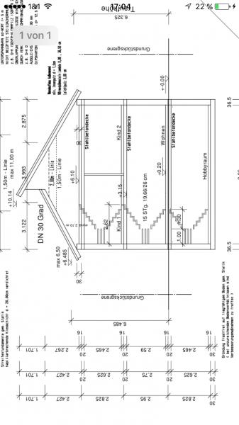

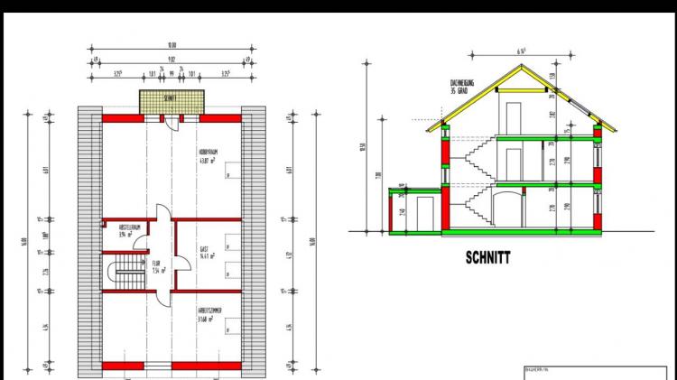

    IMG_4435.jpg IMG_4477.jpg Hallo Ihr Lieben,
    würde mich sehr freuen wenn mich jmd erleuchten könnte.
    Mein Architekt hat mir ein Satteldach für das DG geplant und wegen der Höhe vom Treppenhaud haben wir noch eine Gaube rein gemacht.
    Jetzt habe ich heute mit meinem nachbar gesprochen der auf dem Nachbargrundstück baut. Dessen Architekt das das Problem der Höhe dadurch gelöst indem er das EG und OG je 10cm kleiner gemacht hat und ein versetztes Pultdach gemacht hat.
    Jetzt wäre meine Frage welche Lösung günstiger um zu setzen ist.
    Würd mich sehr über eine Antwort freuen.
    Danke

    so rein optisch würde ich sagen, dass das Treppenhaus auch ohne Gaupe funktioniert.
    Die Dachform des Nachbarn macht das Dach ja nicht per se höher durch seine Form, oder?

    Ich seh das ganze eher von der Fachregel her...Das Satteldach hat eine vernünftige Neigung. Da kann problemlos jeder Ziegel/ Dachstein verbaut werden. Bei einem versetzen Pultdach wird für die Raumhöhe mit Sicherheit mindestens eine der Dachflächen sehr flach werden. Regeldachneigung sind 22°. Alles was darunter ist muss mit Zusatzmaßnahmen gearbeitet werden, was das ganze wieder teurer (aber nicht unbedingt auch besser) werden lässt.
    Wenn flach, dann auch mit entsprechenden Materialien. (Blech, Folie, Schweißbahn)
    Ich würde das mal abklären. Eventuell bekommst ja auch nen Plan von Deinem Nachbar...
