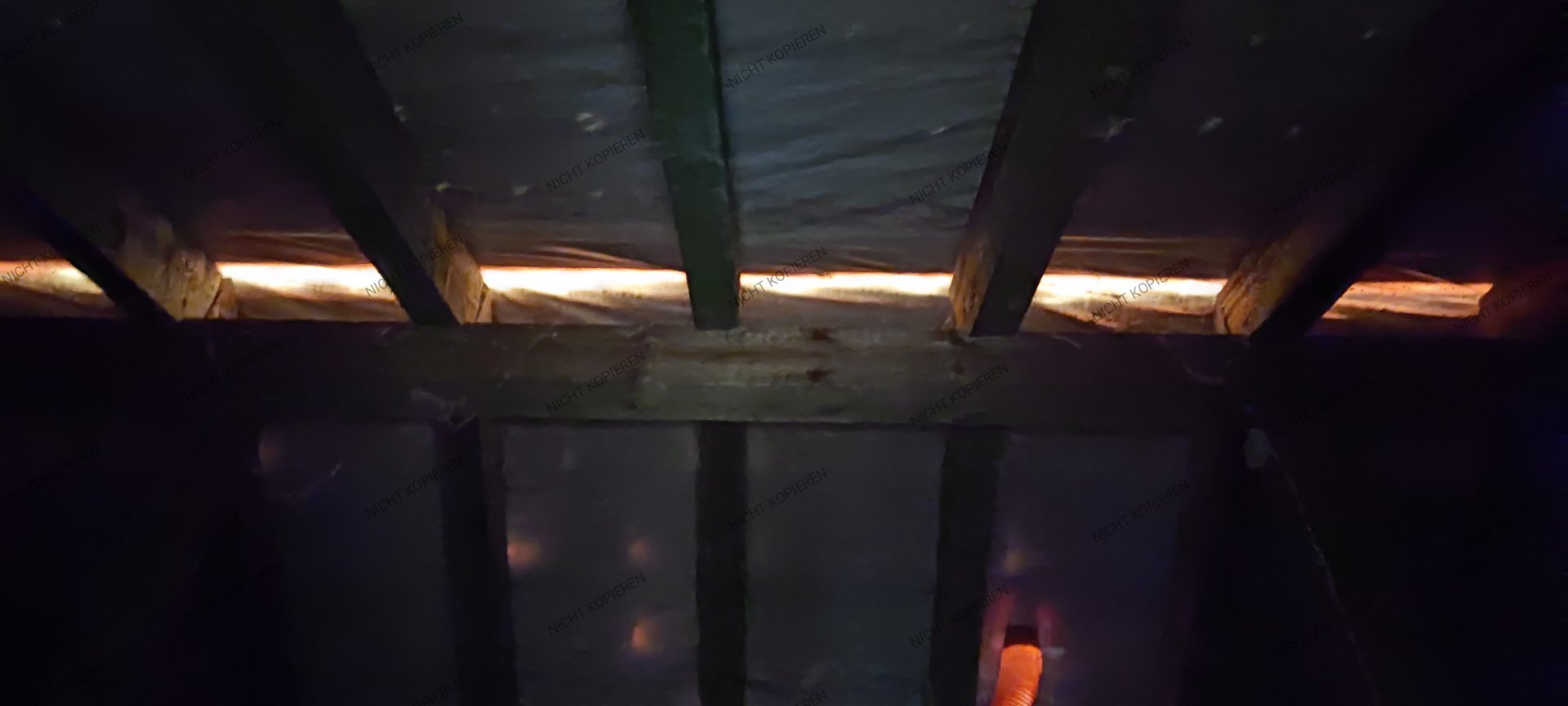

    Ah, ok. Naja, oben sieht man ja ein wenig Licht durch den First. Aber auch da ist nichts porös. Warscheinlich, muss es eine direkte Sonneneinstrahlung sein, richtig? Aber man kann wohl auch ohne Unterspannbahn leben, wenn es ein nicht ausgebauter Dachboden ist. Keine Ahnung, ob dies so stimmt.

    Würdest du den Balken mit dem starken Riss überprüfen lassen? Muss nur der obere First neu befestigt werden oder auch die seitlichen beim Walmdach? Die seitlichen sitzen dicht an.

    So ein Riss ist in der Statik für Holz schon stillschweigend berücksichtigt. Da muß man nichts machen.

    Alles klar. Danke für die Info. War halt nur etwas schockiert, tief sowas geht.. Aber durchschauen konnte man noch nicht.

    Nur mal ein kurzes Update. Zwei Dachdeckerfirmen waren vor Ort. Sie sagten dies wäre so in Ordnung und auch das Dichtband auf dem First wäre noch intakt.
    Dass man durchschauen könnte wäre normal und läge an der Bauweise des Trocken-Firstes.
    Die Gitterfolie wurde auch in Augenschein genommen. Auch da ist alles ok.
    Frage mich halt nur, wieso man bei starken Sonnenschein draußen, dann diesen Lichteinfall auf dem Dachboden so sieht...

    Was machst du beruflich?
    Ich würde mal sagen:
    Da ist keine Firstrolle unter den Firststeinen verlegt worden!

    Wieso?
    Laut den Firmen wäre die Firstrolle in Ordnung. Der Lichteinfall bei starkem Sonnenschein wäre normal, weil da auch Belüftungen wären. Der Dachboden ist vollständig trocken.
