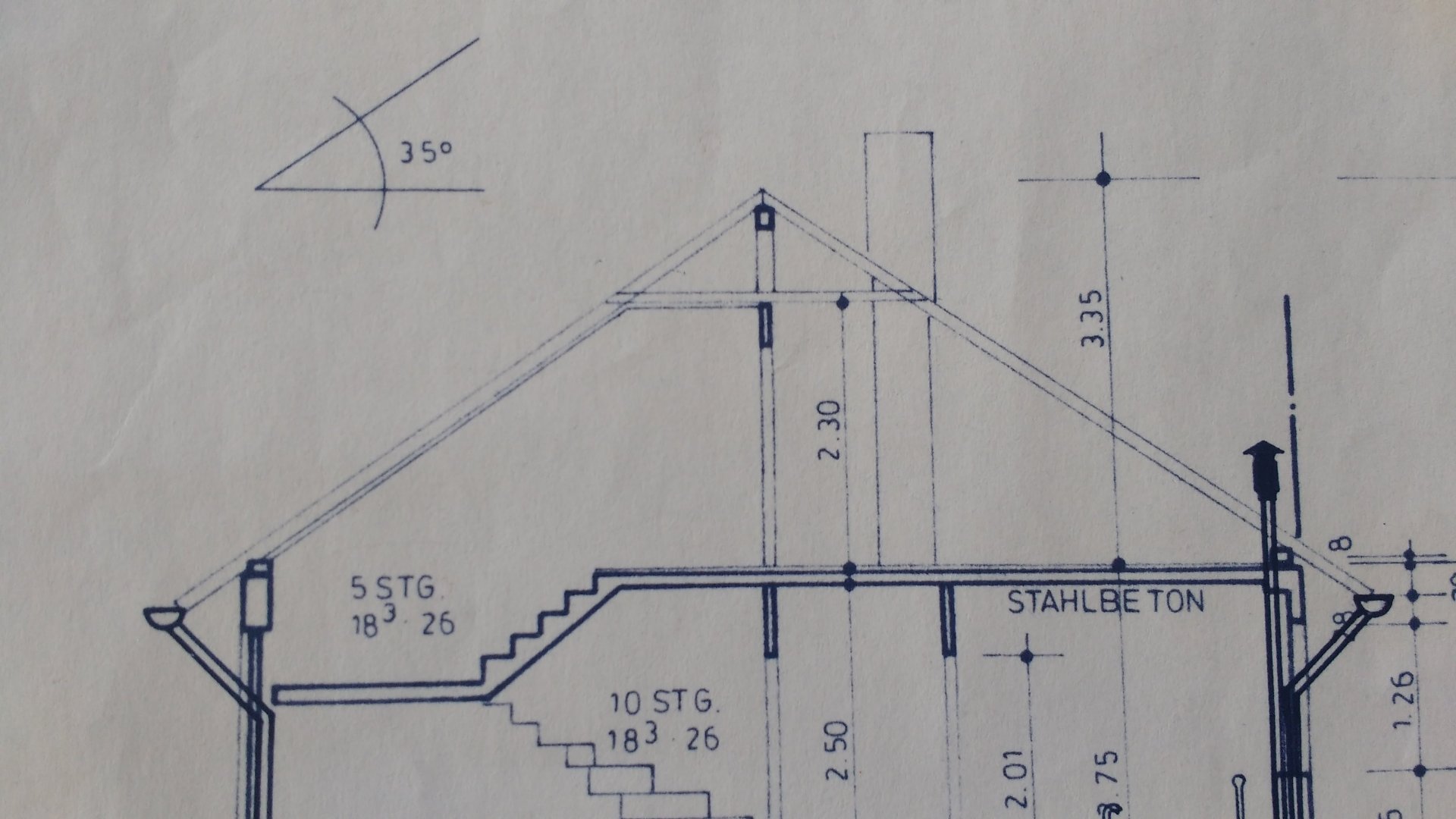

    wir möchten eine 10m breite Gaube bauen lassen und uns hier noch etwas schlau machen.
    Bisher haben wir uns ein Angebot erstellen lassen, die Kosten betragen 18.500€ für die Gaube.
    Darin enthalten ist das Gerüst, die Entsorgung der alten Bauteile Ziegel Dachsparren usw., der Aufbau der Gaube,
    Verkleidung der Gaube mit Blechplatten, Dachrinne, Verlegen einer zweilagigen Bitumenschweißbahn. Ziegel können nicht verwendet werden, weil das Gefälle zu niedrig ist.
    Die Gaube hat eine Fläche von ca. 52qm.
    Es handelt sich um ein Zweifamilienhaus.
    Was haltet ihr von dem Angebot, ist der Preis gerechtfertigt?
    Hat vielleicht jemand Erfahrung mit Fertiggauben?
    Z.B. der SPS Gauben...
    Vielen Dank im Voraus

    10m lang....
    Innen und außen fix und fertig oder Innen noch roh?
    wie hoch ist die Gaupe und wie lang.
    Die könnte 1m oder 3m hoch sein und 1m oder 5m lang.
    Dann ist nichts zu den Fenstern gesagt, nichts zur Zugänglichkeit und so weiter.
    Aber so gefühlt kommt mir das eher günstig vor.
    So wie mir ein neues Auto für 20.000€ auch günstig vorkommt wenn ich die Marke und das Modell nicht kenne :-)
    Mein erster Gedanke war aber:
    Baugenehmigung liegt vor?

    Der Preis ist ohne Fenster, den Ausbau innen würde ich selber machen.
    Wie gesagt, die Gaube ist 10m lang, und ca. 2,30m hoch (an der Fensterseite) werden.
    Da die Höhe bis zum Dachfirst 3,35m beträgt, wird die Gaube ein relativ flaches Gefälle haben.
    Heißt, die Gaube erstreckt sich vom Dachfirst bis zu den Fenstern, Länge ca, 4,50m.
    Was die Zugänglichkeit betrifft, sagte mir der Dachdecker gäbe es keine Probleme, da kein Durchgangsverkehr und eine 4m breite Fußgängerpassage zur Verfügung steht.
    Ich war beim Bauamt, da wurde mir geasagt, dass keine Baugenehmigung benötigt wird.

    Guten Morgen,
    gestern war ein Dachdecker da, um mir ein zweites Angebot zu machen.
    Dieser meinte, man müsse unbedingt einen Längsträger auf die gesamte Länge des Hauses einbauen, da bei unserem Dach nur zwei Fetten vorhanden sind und die Statik dafür nicht ausgelegt ist.
    Dies bedeutet jedoch ein erheblichen Mehraufwand, sowie Kosten.
    Der Dachdecker der das erste Angebot machte, meinte es würde auch ohne Längsträger gehen.
    Er hätte es vom einen Architekten prüfen lassen.
    Kann mir jemand sagen, welche Aussage nun richtig ist?
    Die Gaube soll auf die Seite wo der Kamin ist.
