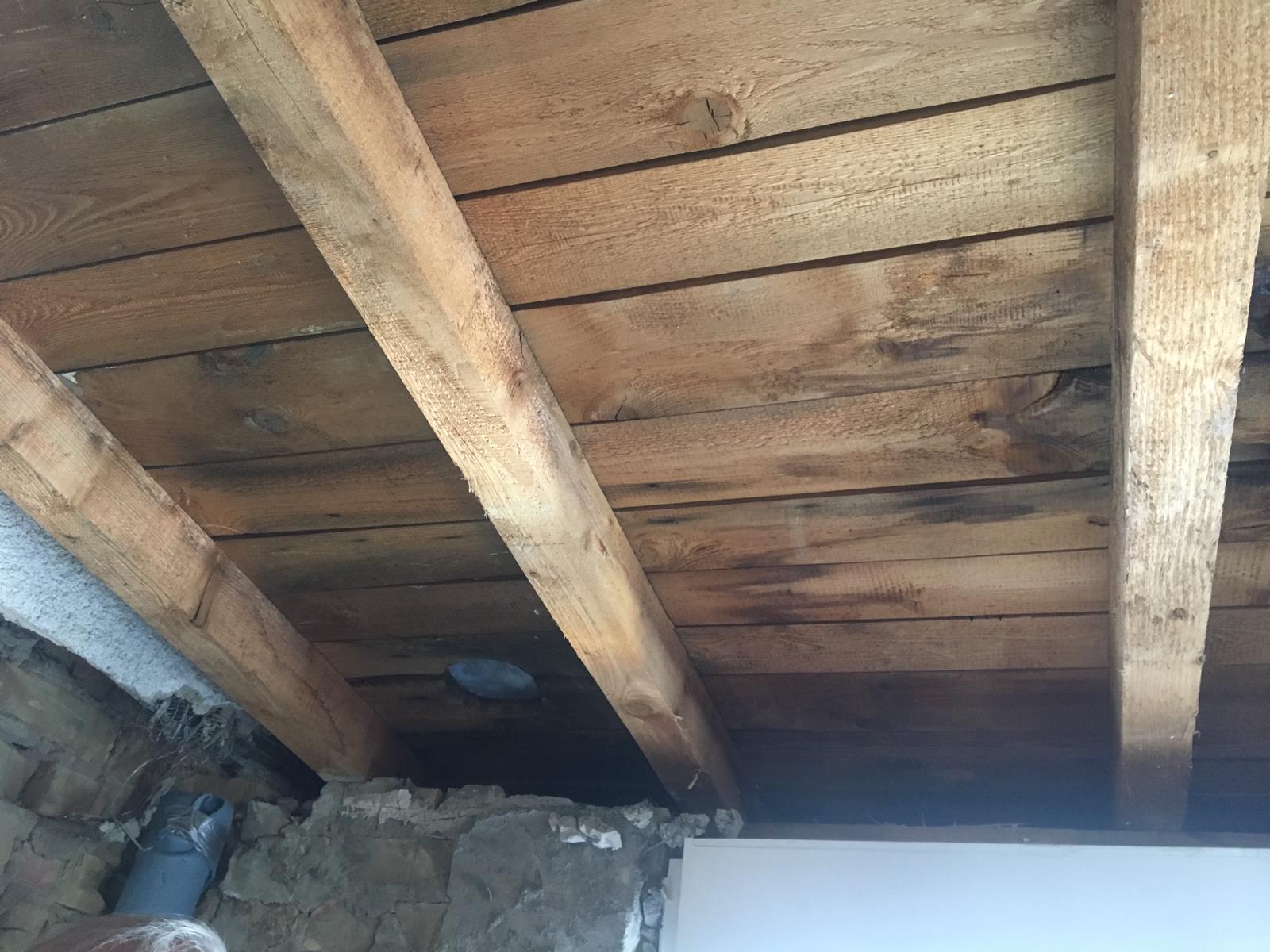

    Hallo
    Vor zwei Jahren wurde unser Haus umfassen saniert
    es handelt sich um ein Altbau Baujahr 1945
    in den 70er Jahren wurde nachträglich eine dachgaube errichtet , da befindet sich das Badezimmer
    bei der Dachsanierung wurde auf die Gaube eine schwarze Bahn geklebt .
    als die Fliesen und Decke im Bad abgerissen wurde sah ich dass die Decke aus eine Sauerkrautplatte bestand . Als die Platte auch entfernt wurde , sah man von unten nur Holz
    Man muss ner auch sagen dass die Deckenhöhe nicht sehr hoch war
    Der Bau Leiter hatte die Idee die Decke zu erhöhen weil eine Dusche reinkam :
    Er hat die Sauerkrautplatte entfernt . Und auf die Holzkonstruktion rigipsplatten for feuchtraum angebracht .
    Das heißt die rigipsplatte ist meine baddecke . Unter der rigipsplatte ist das Holz von der gaube : sonst nix .
    Jetzt in den heissen Sommertagen ist es natürlich Im Bad auch ziemlich warm .
    Außer dass es energetisch gesehen im Winter eine Katastrophe ist: muss Ich da in der Zukunft weitere Schäden befürchten ?

    Hier paar Bilder

    GKB direkt auf Schalung ? Da da bin ich schon nervös :) schäden sind vorprogrammiert

    Servus
    Ich weiß ist schon lange her .
    Reicht es denn , wenn zwischen rigipsplatte und Holzkonstruktion wir glaswolle oder Ähnliches installieren ?
  8. #8 Fred Astair, 17.10.2020
    12.028
    6.003
    Nein.

    Nur zur Korrektur :
    Die gipsplatten sind nicht direkt auf der Holzkonstruktion: es ist so dass die Platten auf die sich vertikal verlaufenden Holzlatten gefestigt sind
    was kann man alternativ tun damit langfristig keine Schäden entstehen ?

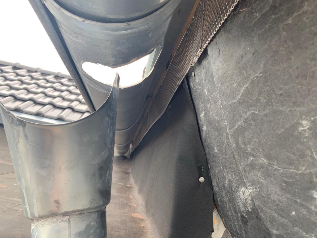

    Der Schaden hier wurde behoben bezüglich Dachrinne ; nur im Hintergrund sieht man die schwarze Bahn auf der gaube von der ich gesprochen habe

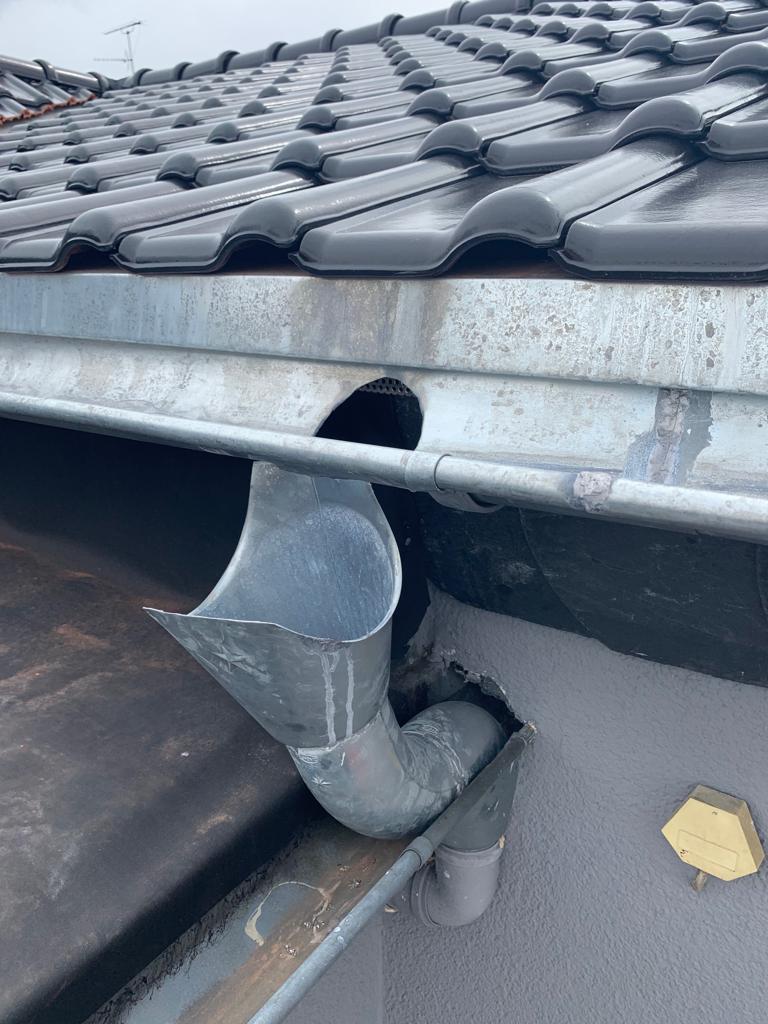

    Insbesondere beim letzten Bild sieht man etwas den Übergang von steildach in Flachdach des gaubenbereichs.

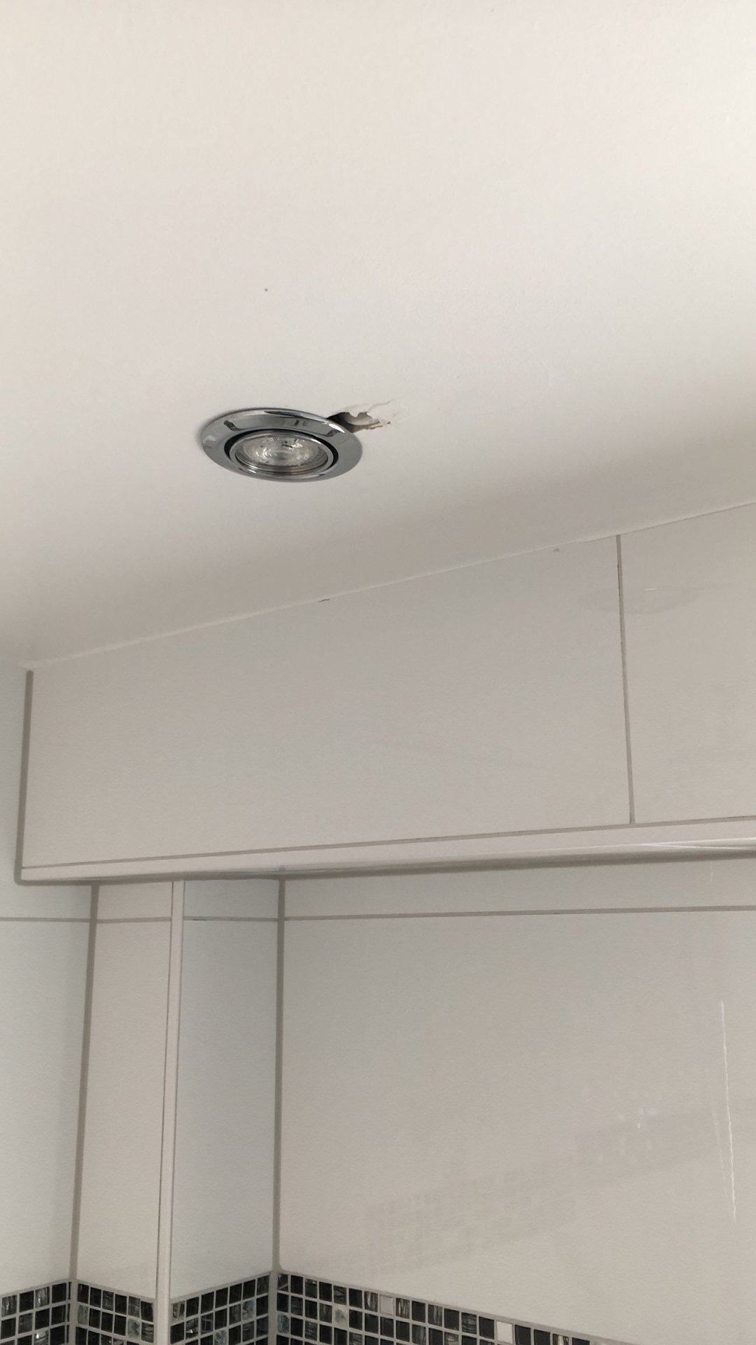

    So sah es von innen aus .
    Mein Dach vom Badezimmer .
    Da wurde zwischen den Dachlatten rigipsplatten angebracht , Spots rangeschraubt und gestrichen
    klar , im Nachhinein überlege ich ob ich zwischen den Latten innen nicht hätte Dämmen sollen ; aber war es nicht aufgabe des Dachdeckers ?
    danke und Gruß

    Auf den Bildern sieht man ; so richtig „flach“ ist der Bereich nicht , da ist genug Gefälle

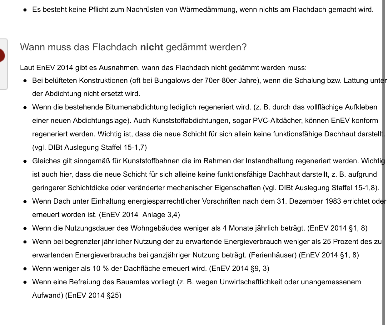

    Gilt denn hier diese Regelung ( habe ich im netz gefunden )
  19. #19 Gast 85175, 08.11.2020
    Gast 85175
    Gast 85175 Gast
    Wer hat die Decke endgültig zugebaut, er von oben oder Du von unten? Man könnte überlegen ob er evtl. eine Hinweispflicht hatte, das wars aber schon, dass der Dachdecker von unten zugängliche Dächer immer und auf jeden Fall dämmen muss ist jedenfalls vollkommen falsch.
    Lieber spät als nie, aber der Zeitpunkt an dem Du zu überlegen beginnst ist halt doch der falsche. Aber zu deiner Entschuldigung, den Kliamwandel hat man ja erst letzte Woche entdeckt und sowas wie eine "Wärmeschutzverordnung" gibts erst seit 1977...
    Nein, das gilt nur für Dämmungen von oben wenn man von unten nicht ran kommt. Du wärst aber von unten gut dran gekommen.
