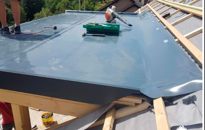

    ich bin gerade am innenausbau meines Neubaus.
    und nun kommt die frage auf wie ich meine Dachgaube dämme,
    Habe in vielen Foren gestöbert aber nichts passendes gefunden.
    Meine Frage ist, wenn ich die Dachgaube dämmen will, muss ich zwischen der Dämmung (200mm Steinwolle WLG035) und der (OSB Platte 22mm) eine hinterlüftung haben? oder muss ich die sparren alle voll mit Dämmung ausfüllen?
    Ich würde als Dampfbremse unterhalb der Dämmung die Intello Plus verwenden. Dachgaube Front aussen 2.JPG Dachgaube Front aussen 2.JPG Dachgaube Front aussen.JPG Dachgaube Innen.JPG Dachgaube oben.JPG Dachgaube Innen.JPG
    Ihr würdet mir sehr helfen
    Danke schonmal im vorraus
    Mit freundlichen Grüßen
    Martin M

    Das Stichwort heißt "selbstkompostierendes Flachdach" ist schon hundertfach hier und in anderen Foren durchgekaut worden. (gugln). MiWo ist schon mal ein Ansatz daß es schief gehen könnte.
    Planung heißt das Zauberwort.

    Hinterlüftung ist hier nur dann sinnvoll, wenn die Luft zirkulieren kann-
    also Eintrittsöffnungen und ungehinderte Austrittsöffnungen hat mit entsprechendem Gefälle,
    was hier vermutlich nicht zutreffen wird.
    Unbelüftete Flachdächer mit Vollsparrendämmung können trotzdem schadensfrei fiunktionieren,
    sofern die Randbedingungen passen, zB möglichst unverschattet, kapillare Dämmstoffe, trockenes Bauholz, feuchtevariable Dampfbremsen, sorgfältig Abdichtung gegen Konvektion, normale Raumluftfeuchtigkeit etc.
    Ansonsten sollte zumindest ein Teil der Dämmung auf dem Dach vorgesehen werden.

    Was kommt da noch drauf auf das Gaubendach? Hoffentlich nur eine dunkle Abdichtungsbahn!
    WENN ÜBERHAUPT,
    dann funzt eine solche Sch.... nur mit einer Zwischensparrendämmung aus Holzweichfaserdämmung und nicht mit MiWo.
    Unterseitig braucht es dann eine feuchteadaptive DB (Fa. proclima z.B.)
    Mit viel Hoffnung speichert die Holzweichfaserdämmung winterlich anfallendes Tauwasser und die Sonne heizt im Sommer die schwarze Dachabdichtung so schön auf dass der Wasserdampf dann nach unten wieder aus der Konstruktion gedrückt wird.
    Andere Frage:
    Warum entwässert die Unterdeckbahn deines Steildaches unter die Abdichtung des Gaubendaches? :mauer:mauer:mauer

    Interessante Frage- vielleicht gibts irgendwo eine Ableitung zur Seite, wobei das auch höchst fragwürdig wäre.
    Ich hatte eine ganz ähnliche Situation, als ich einen großen Wintergarten mit EPDM-Flachdach an einen Altbau mit Satteldach und Bitumenbahn- Unterdachabdichtung angeschlossen hatte.
    Natürlich muß dabei am Randbereich die Folie vom neuen Dach unter die Bitumenbahn vom darüberliegenden Altdach verlegt werden-
    wie sonst soll bei Undichtigkeiten das Wasser des Unterdachs ablaufen können?
    Hast du eine Skizze oder Foto wie das unter der schrägen Folie aussieht?
