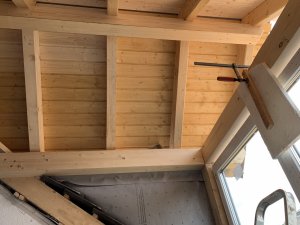

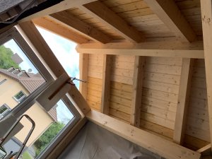

    wir sind gerade dran einen Balkon an unsere Dachgeschosswohnung anzubauen, nun wissen wir noch nicht, wie wir die Balken usw. innen verkleiden sollen, ich dachte an Panele, wollte aber evtl. die Balken sichtbar lassen, weil es doch ganz gut aussiehst, allerdings haben sie Balken auch diverse Schraubenlöcher und Abnutzung, was dann wiederum nicht so gut aussieht.
    Ich stelle mal Bilder mit rein, dann kann man es sich besser vorstellen, wir sind für jeden Tipp dankbar ! Die Seiten und das Dreieck über die Tür wird noch mit Fenstern versehen.

    Lass sichtbar und mach Gipskarton und Dämmung zwischen die Sparren. Wird nur etwas fummelig mit der Dampfbremse, geht aber.

    ja würde ich gerne aber die Balken sehen halt teilweise nichtmehr schön aus, durch schrauben usw.
    Kann ich da irgendwas machen, sind hauptsächlich die beiden Balken links oder rechts, wo die Dachsparren drauf liegen.
    Die mit verkleiden und nur oben sichtbar lassen?
    Und wie verschraube ich die Gipskartonplatten zwischen den Feldern oben? Ich hätte die ansonsten immer auf die Dachbalken geschraubt, aber dann sind diese natürlich leider nichtmehr sichtbar.

    Musst Du seitlich Profile dranmachen.
