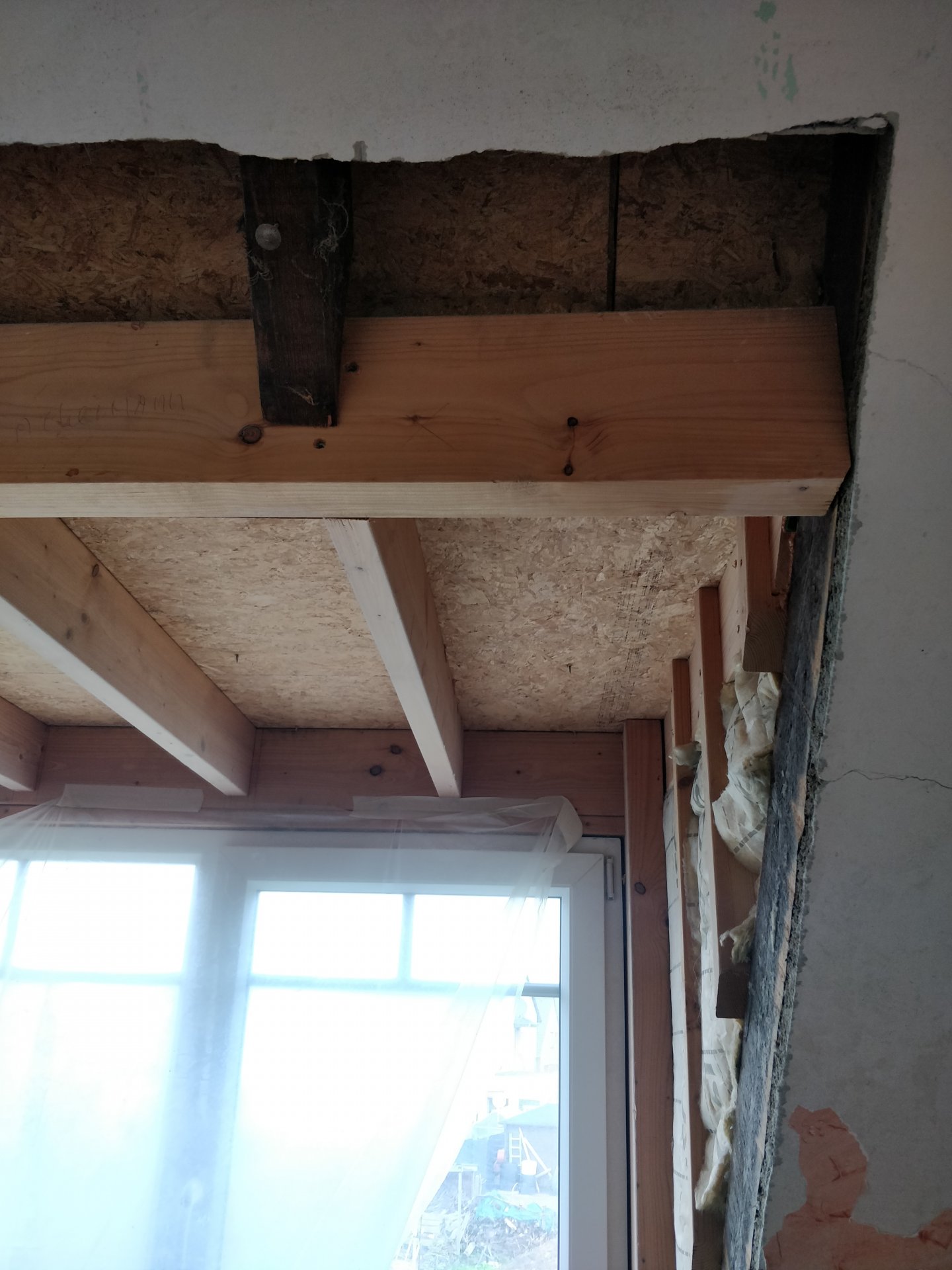

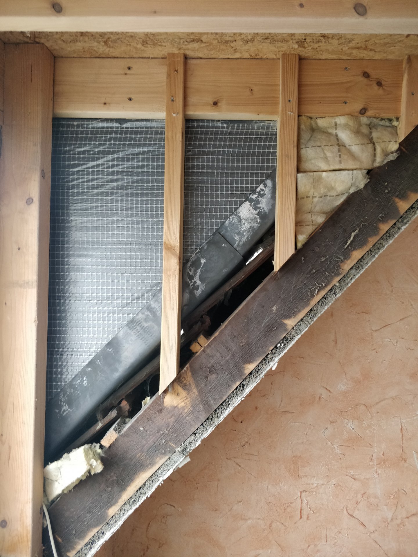

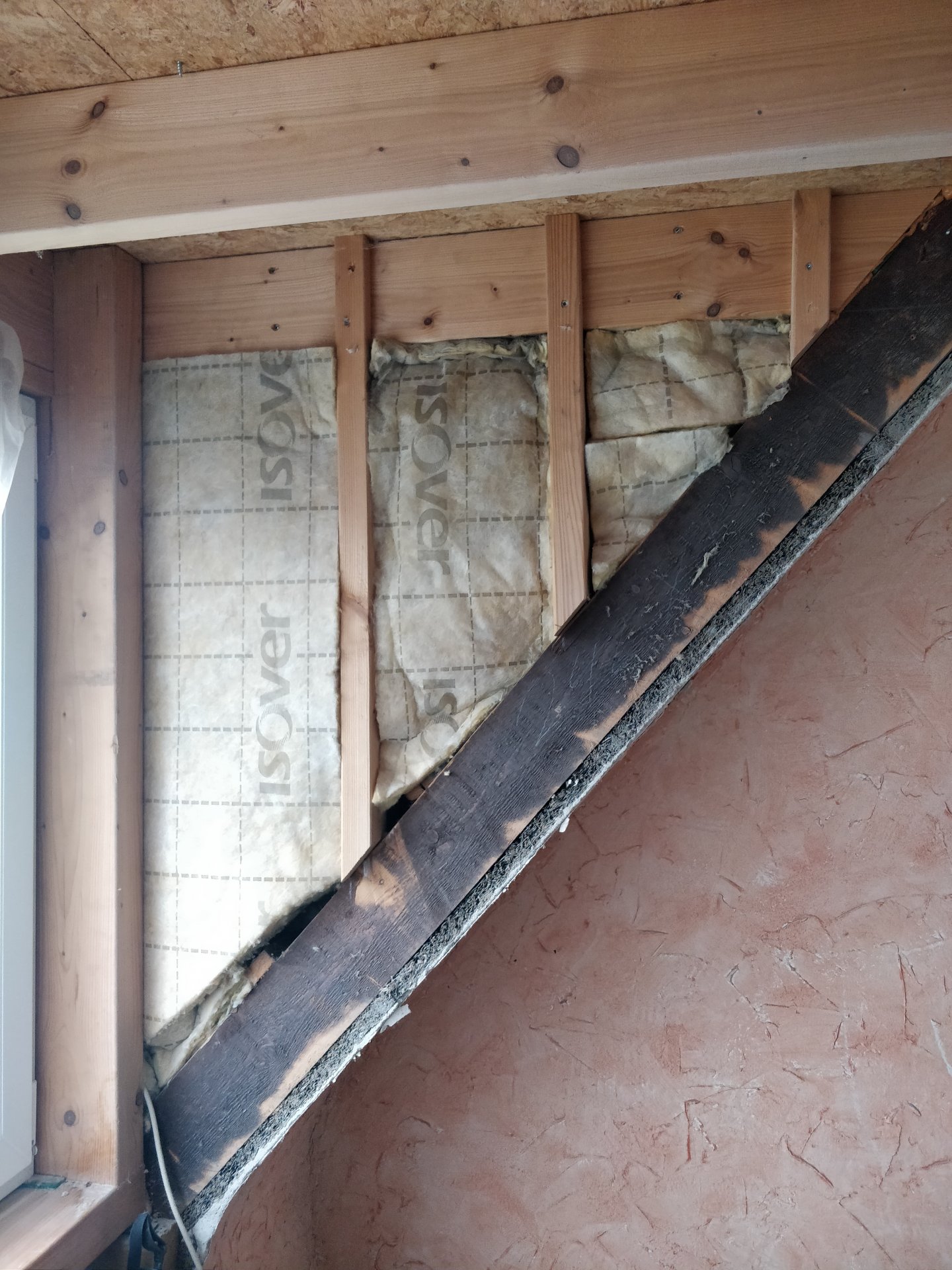

    meine Frau und ich haben ein Haus mit einer neuen, aber unfertigen Gaube gekauft.
    Normalerweise kenne ich das so, dass Gauben mit OSB Platten verschlossen, bzw. plan auf Dachsparren aufliegen. Bei unserer Gaube aber besteht die äußerliche Verkleidung nur aus Fassadenprofilen aus Kunststoff. Dann folgt eine Folie und Walzblei. Zwischen den Sparren der Gaube ist ca. 6 cm Dämmwolle provisorisch gequetscht.
    Was mich jedoch stark wundert, ist, dass die Gaube unten völlig geöffnet ist. Wenn ich die Dämmwolle entferne, schaue ich auf die Dachziegel mit der schlechten Dämmung aus den 60er Jahren. Ich kann sogar unter das Walzblei nach draußen schauen. (Das Dach bleibt aber erstmal so, wie es ist.)
    Wäre die Gaube mit OSB Platten verkleidet und plan mit der Dachsparre "verschlossen", wüsste ich, was zu tun ist. Kurz und knapp:
    Neue Dämmwolle, dann Dampfbremse, zum Beispiel Isover Klimamembran und anschließend Fermacell, da es ein Bad ist.
    Was muss aber hier nun gemacht werden? Der Vorbesitzer oder der Zimmerer hatte hier nur provisorisch Dämmwolle zwischen die Sparren gelegt und dann wurde das Projekt aufgegeben.
    Soll ich die Räume zwischen den Sparren mit zugeschnittenen OSB Platten verschließen, die Ritze mit Bauschaum auffüllen und dann mit der Dämmung, Dampfbremse und Fermacell weiter machen?

    Eigentlich gibt es nur eine Lösung, aber ob Du die hören willst?:lock
    Wenn man aus dem Murks noch was machen will:

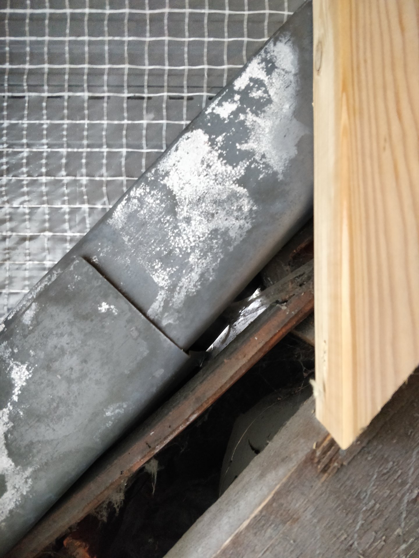

    Gaubenseiten abnehmen (also Fassade runter) und erst mal von außen neu aufbauen. Dann so aufbauen, daß das Blei da nicht so wild in der Gegend rumhängt sondern vernünftig angeschlossen wird. Dachziegel will ich im Bereich der Wand auch nicht mehr sehen.
    Diese Gitterfolie da, niemand kennt die Werte. Wenn Du Pech hast, wirste mit Deiner Klimamembran aber sowas von auf die F..sse fliegen. Grund 2 das neu aufzubauen.
    Dann seh ich oben OSB, Stichwort: selbstkompostierendes Dach, oder ist Hinterlüftung angedacht?
    Die Gaube jedenfalls ist weder wind- noch luftdicht.
    und der allergrößte Knackpunkt scheint zu sein, das alte Dach hat kein Unterdach. Da lauert also auch ein Riesenproblem. Über kurz oder lang wirste das Dach anfassen müssen. Bislang hat das vermutlich alles funktioniert, weil es mehr oder weniger (eher weniger) luftdicht war.

    Nee, abreißen würde ich sie auch nicht. Aber derjenige, der da jetzt ran geht, muß sich mal ne Kirsche machen, wie man die Situation zumindest für einige Zeit retten kann. Das beginnt mit dem "Wandaufbau", das fehlende Unterdach im Alt-Bereich, die Dämmung im Dach Gaube (OSB, Flachdach?) sonst holst Du Dir da Pest an den Hals. Einfach ausgedrückt: da ist jetzt Detailarbeit gefragt. Man hat da drauflos gebaut ohne sich wirklich Gedanken zu machen...

    Das Walzblei benötigt eine tragfähige Unterlage, zB Massivholzbretter, Dreischichtplatte, wasserfestes Sperrholz.
