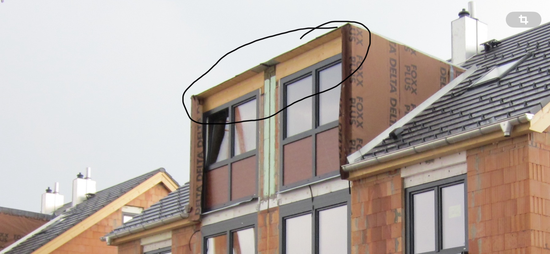

Diskutiere Dachgaube Schalungsbahn Stirnseite im Praxisausführungen und Details Forum im Bereich Architektur; Hallo zusammen, habe ein Problem, dass es bei mir im Dach unter der Dachgaube feucht ist. Nun ist meine Vermutung, dass an der Stirnseite der...
  1. Didido
    Didido
    29.06.2025
    habe ein Problem, dass es bei mir im Dach unter der Dachgaube feucht ist. Nun ist meine Vermutung, dass an der Stirnseite der Dachgaube die Schalungsbahn fehlt. Was mein ihr?

    Könnte auch (noch) andere Ursachen haben. Die Rollo-Kästen, Kondensat usw usw.
    Man müsste mehr zum Dachaufbau wissen, aber unterm Strich bleibt nur eines übrig: suchen...

    Die fehlende Schalungsbahn ist nicht die Ursache. Diese hat in der senkrechte eher die Aufgabe eines Wetterschutzes während der Bauphase. Wo genau hast du denn die feuchte Stelle? Wann tritt diese auf. Eher im Herbst / Winter oder auch im Sommer nach einem Regenschauer. Immer wenn es regnet, oder muss es schon stark winden. Wurde das Dach oben schon kontrolliert? Wie ist dort der Aufbau?
