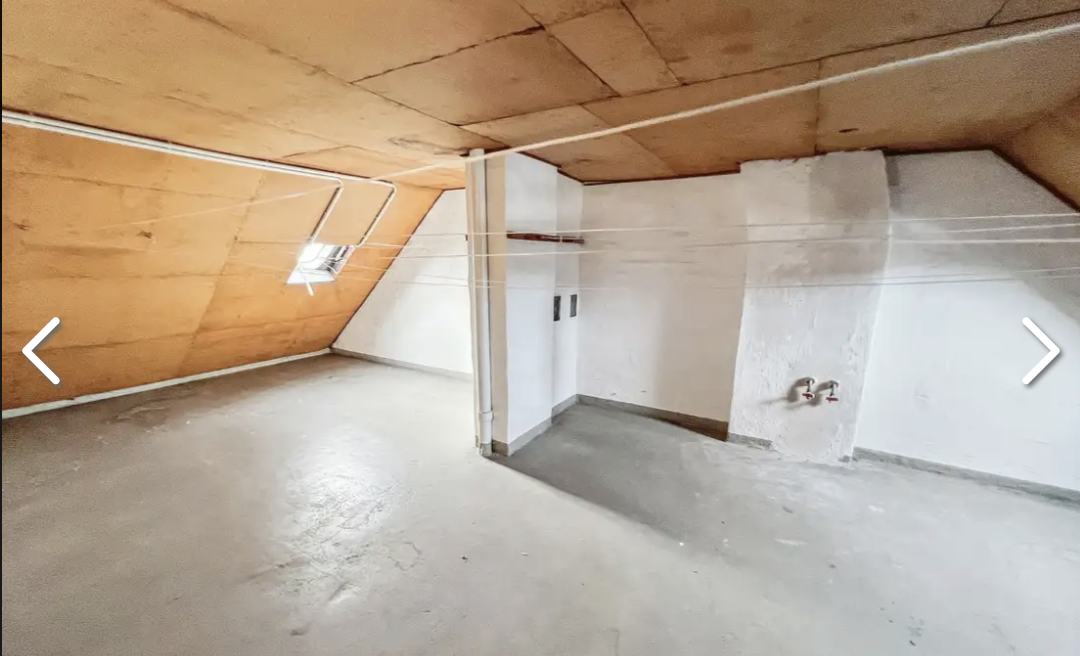

    ich würde gerne eine Eigentumswohnung kaufen und habe ein Angebot vorliegen, bei dem sehr viel saniert werden muss. Da fehlt mir leider komplett das Wissen und handwerkliche Geschick. Daher würde ich Handwerker beauftragen, die eine Sanierung fachgerecht durchführen.
    Über eine Einschätzung der Kosten bzw. Hinweise welche Informationen gebraucht werden um grob die Kosten abschätzen zu können, würde ich mich sehr freuen. Davon hängt ab, ob es überhaupt Sinn macht das weiter zu verfolgen.
    Es geht um ein Mehrfamilienhaus aus dem Jahr 1960. Es liegt bereits eine Baugenehmigung für den Ausbau des Dachgeschosses vor. Aktuell wird das DG aber als Trockenraum für die anderen Mieter genutzt. Siehe Fotos.
    Insgesamt sind es 80 m2 plus 5 m2 Nutzfläche. 6. Etage. Das MFH ist bereits mit einer Gas Heizung ausgestattet.
    Für weitere Schritten würde ich vor Ort einen Bausachverständigen/Gutachter einbinden.
    Würdet ihr euch, wenn man selber kein Fachmann ist und keine Eigenleistung erbringen kann, solch einem Projekt widmen? Gibt es die Möglichkeit, dass jemand quasi wie ein "Bauleiter" fungiert, damit die Gewerke gut abgestimmt sind und die Prozesse/die Qualität stimmt?
    Vielen herzlichen Dank für eure Tipps oder Hinweise!

    Die Möglichkeit gibt es und das ist auch dringend anzuraten. Davor gehört aber in jedem Fall eine Planung. Auch diese sollte unbedingt in fähige Hände gelegt werden.

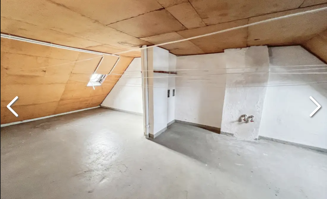

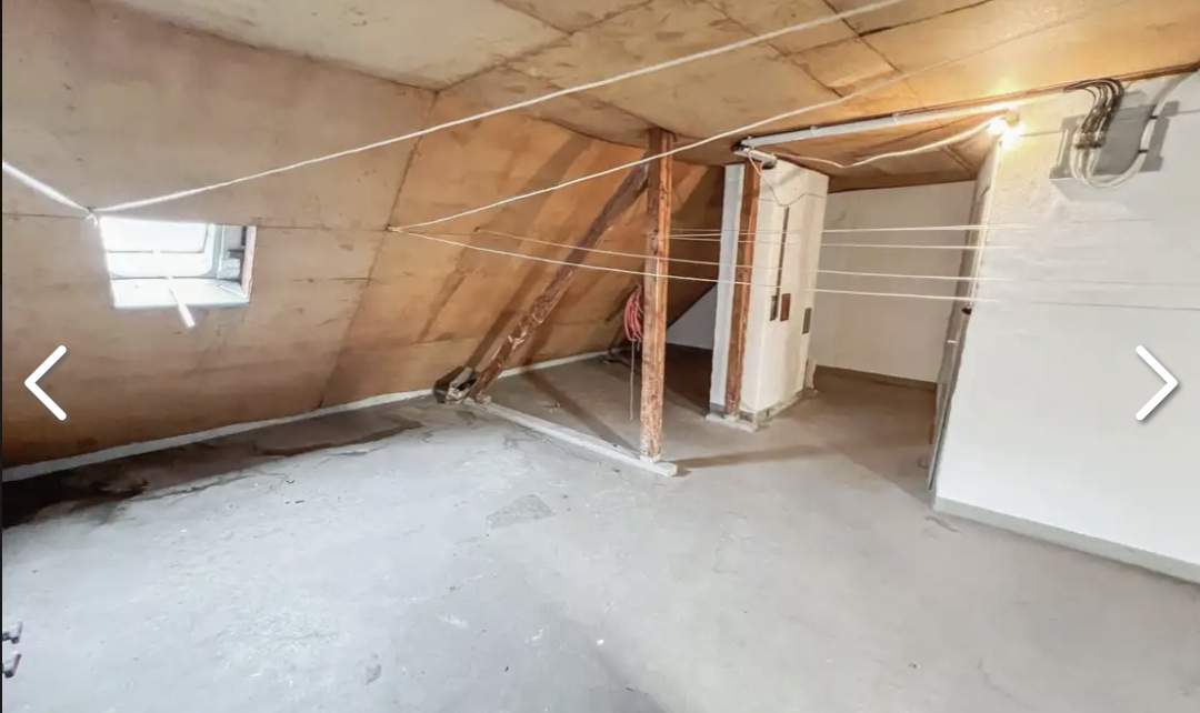

    Nach dem, was du auf den Bildern zeigst, geht es nicht um eine Sanierung sondern um eine erstmalige Erstellung einer Wohnung in einem bisher nicht zu Wohnzwecken genutzten Dachgeschoss. Da gibt es so einiges zu beachten, womit der Laie überfordert sein dürfte.
    Davon ganz abgesehen - willst du wirklich jeden Tag (ggf. sogar mehrmals täglich) bis in den 6. Stock Treppen steigen?

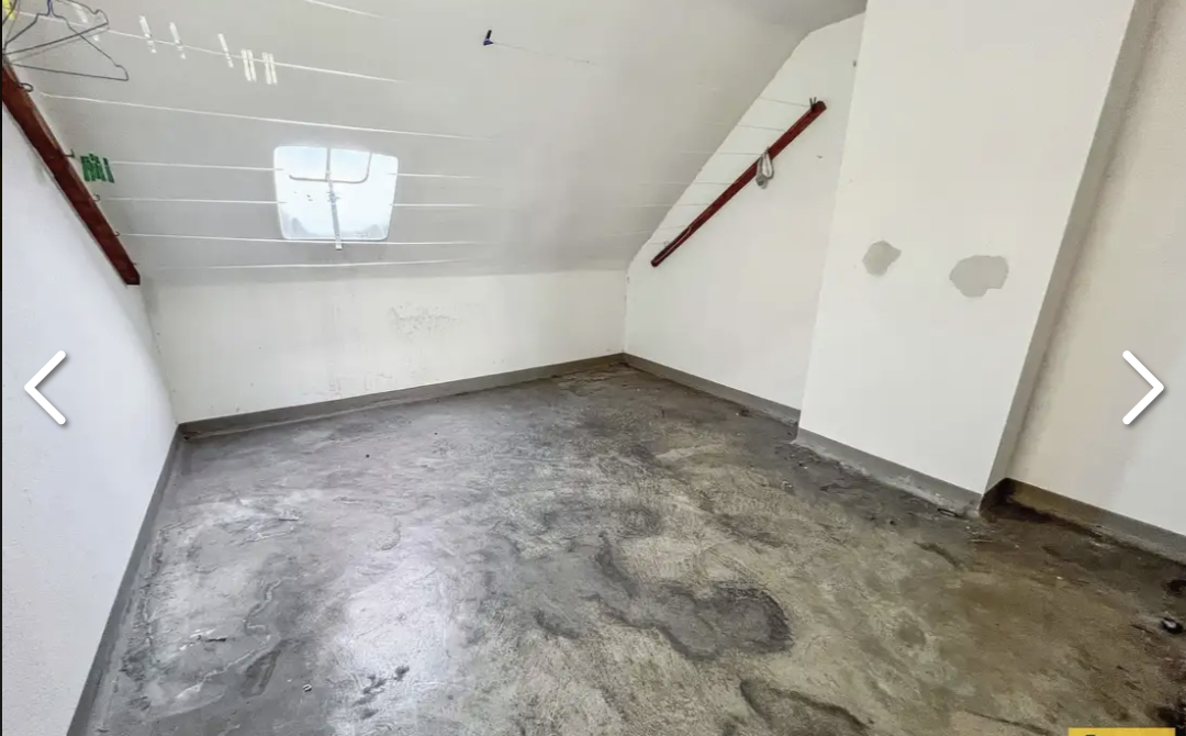

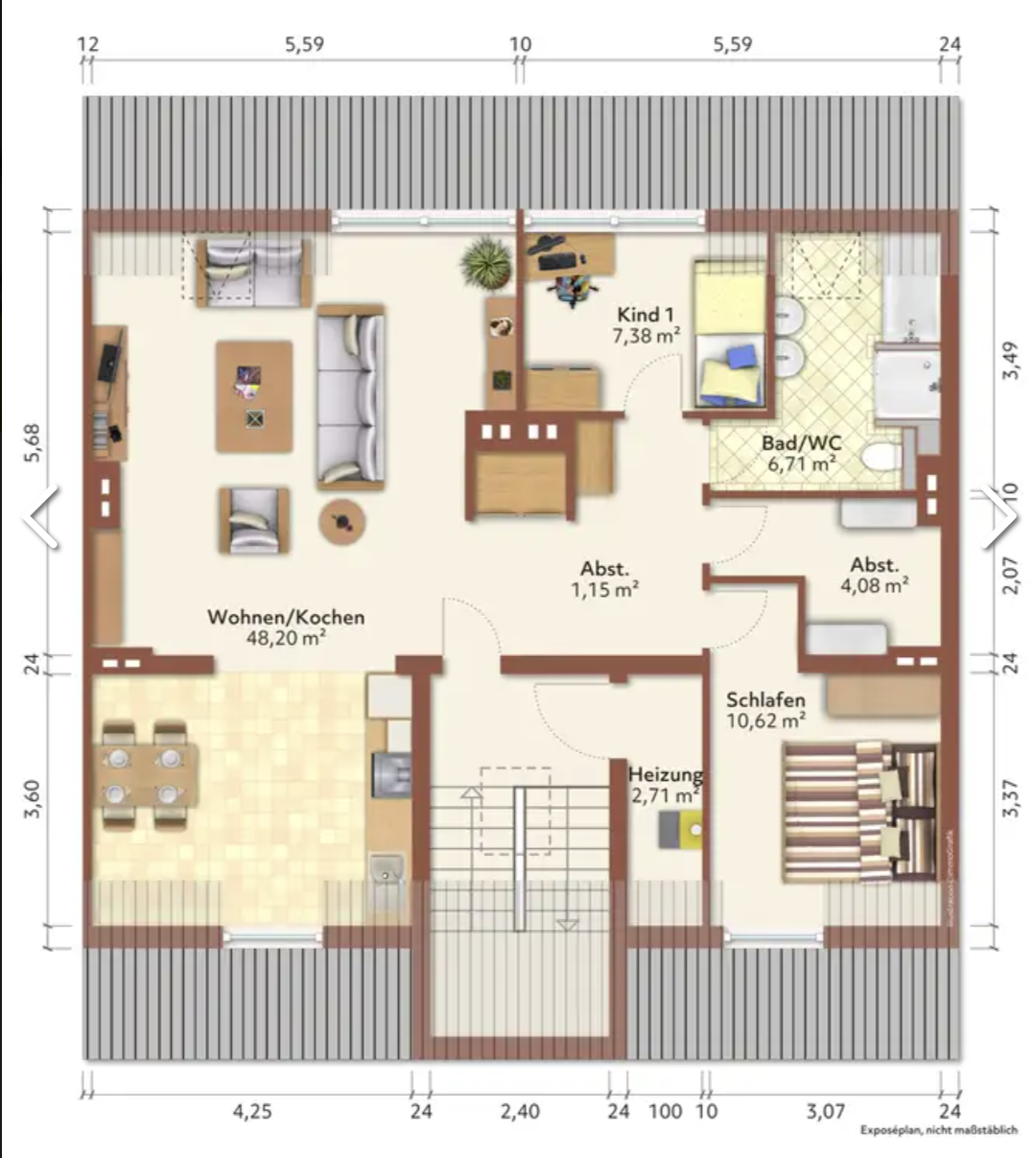

    Der gezeigte Grundriss passt irgendwie überhaupt nicht zu den gezeigten Bildern.:not_w1:

    Die oberen gleichen Bilder zeigen die spätere Küche (Essbereich) und die TV-Wand vom WZ,
    das Bild mit dem gefleckten Boden das spätere Bad und das letzte Bild zeigt den mittleren Bereich mit dem Treppenhaus im rechten Bereich.
    Nehme Dir einen guten Bauunternehmer, der sich mit sowas auskennt. Sowas ist Dachausbau, Sanierung etc. Solche gibt es fast überall. Der soll sich das anschauen und Dir sagen, was darauf Dich finanziell zukommt usw.

    Ist das jetzt eine "neue" Baugenehmigung oder wurde das beim Bau des Hauses gleich mitgemacht? in ersterem Fall kann der Ersteller als Bauleiter angefragt werden.
    Vor Kauf sollteste dich auf jeden Fall mit dem Dach befassen. Falls das noch gedämmt werden muss, ist das ggf. Gemeinschaftseigentum und muss mit der Hausgemeinschaft geklärt werden.

    Warum ich es (mit dieser Vorplanung) nicht machen würde: 6. Etage und keinen Balkon oder Terrasse - das kann nicht gerade in den Monaten, wo man eigentlich lieber alles draußen macht als drinnen, erquickend sein. Die Wohnoase hat keinen Austritt und grenzt somit das Leben stark ein. Das „Raus in den Park oder Freibad“ ist zwar eine schöne Sache, aber gezwungenermaßen anstatt in seinem eigenen Bereich abzuchillen muss man die Wohnung verlassen. Das ist nicht lebensnah.
    Ggf könnte man planmittig oben eine Loggia einplanen. KiZi fällt dann weg, anderer Grundriss ergibt sich.
