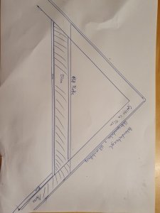

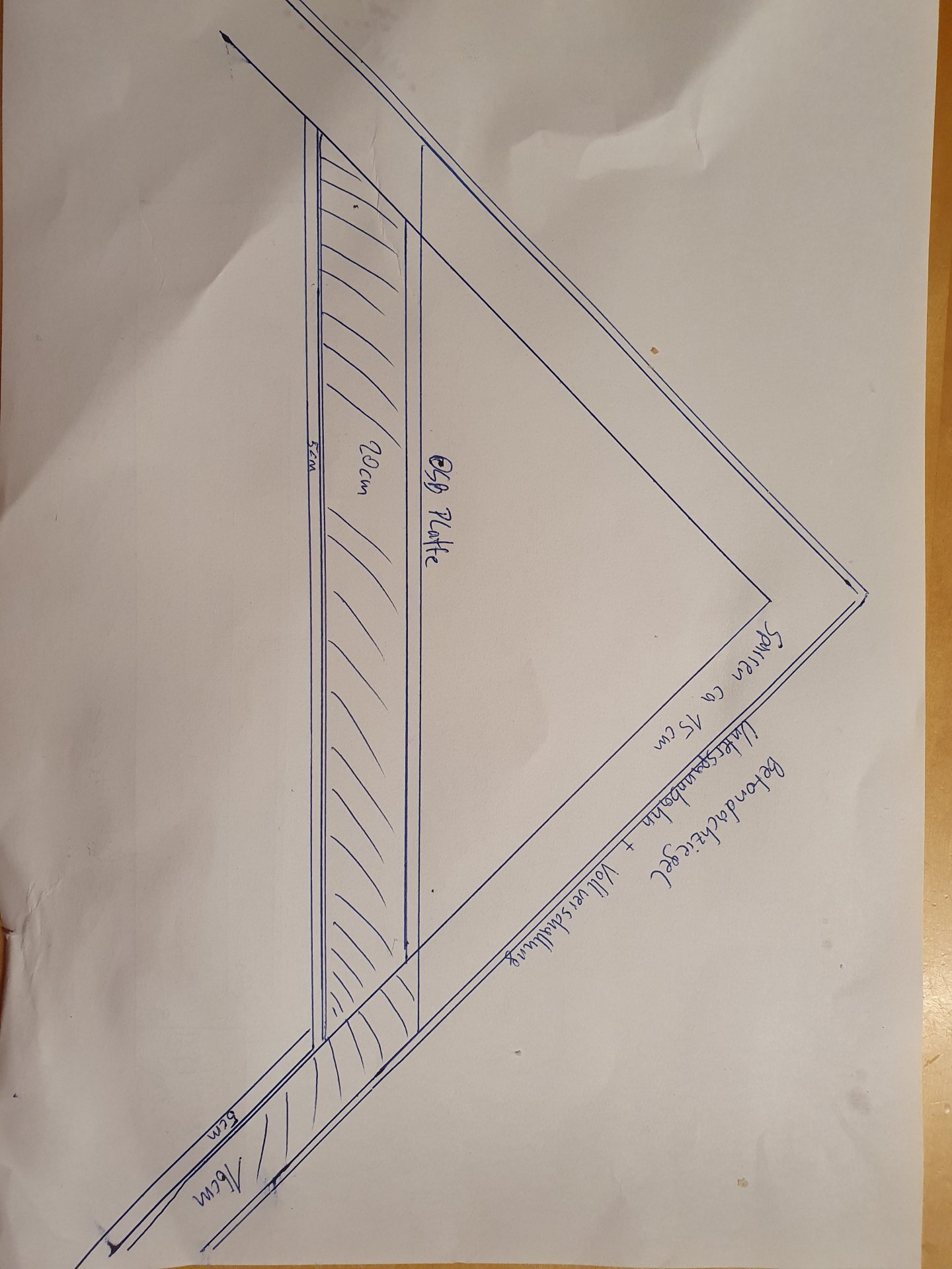

    Hallo, hsbe ein Haus gekauft BJ 2000. Bin gerade dabei das Dachgeschoss auszubauen. Ich habe bereits ca 75% umgesetzt. Dachschräge (Dachziegel - Unterpannbahn - Vollverschallung 19mm - Zwischensparrendämmung 16cm - Dampfbremse - 5cm Dämmwolle - Rigipsverkleidung) und Dachgeschoss Decke (Osb Platte 22mm - 24cm Dämmwolle - Dampfbremse - 5cm Dämmwolle - Rigipsverkleidung) gedämmt.
    Siehe Bild Skizze.
    Nun zur Frage: ist das mal soweit in Ordnung? Muss oder sollte der Spitzboden ebenfalls gedämmt werden? Auch mit Dampfbremse, oder wäre das ein grober Fehler? Wenn Dämmung für Spitzboden - könnte ich hier 2reihig versetzt 8cm Styropor einschneiden? Hätte jedemenge Styroporplatten übrig und wären am Spitzboden etwas einfacher zu verbauen als die Dämmwolle. Thx

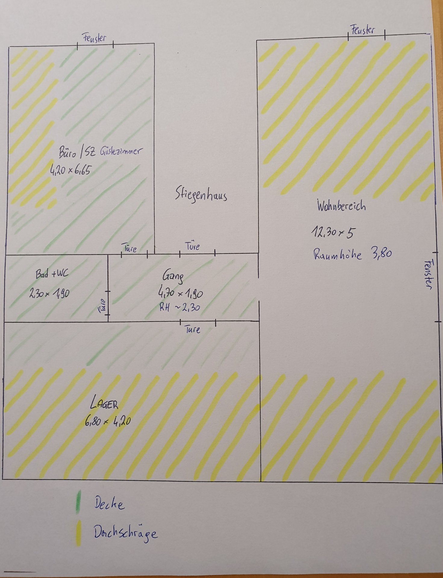

  2. 415B

    Wärmetechnisch ja da gehen die Styroporplatten
    Schalltechnisch sind sie eine Katastrophe

    Wird der Spitzboden beheizt? Nein, dann brauchst du den auch nicht dämmen. Hast du die OSB-Platten schon verlegt? Hier wird oft berichtet, dass die OSB-Platten dazu neigen auf der Unterseite Schimmel anzusiedeln. Besser wäre eine Rauspundschalung.

    weil sich an der Unterseite der OSB (diffusionsdicht) Kondenswasser bildet und nicht wegtrocknet,
    besser wäre Rauspund

    Die Dachschräge könnte m. M. nach auch problematisch sein, da die "Unterspannbahn" und die "Vollverschalung 19 mm" zusammen einen zu hohen Dampfdiffusionswiderstand haben. Wie ist denn die Vollverschalung ausgeführt und welchem sd-Wert hat denn die Dampfbremse?

    Ok, danke für die Rückmeldungen... die OSB Platten werde ich wieder entfernen? Das war jetzt nicht so viel Aufwand und werde es gegen Rauspund tauschen...oder ganz weg lassen.
    Die Dampfbremse ist eine Isocell
    ÖKO Natur Dampfbremse und laut Inet mit sd-Wert: ca. 6,45 m (-1,95)
    Die Unterspannbahn Außen dürfte eine sehr dünne , raue (besandet) Dachpappe sein, ich habe leider keine Modellbezeichnung gefunden...diese dürfte so gegen 1995 installiert worden sein.

    Oben schreibst du das Haus ist BJ 2000?!
    Das Probem, du hast schon teilweise und willst noch eine Vollsparrendämmung einbauen. Ich bekomm jetzt schon Schweißausbrüche und Magenschmerzen. Hast du das mal bauphysikalisch durchgerechnet?
    Durch den niedrigen Sd-Wert säuft dir dein Dach ab. Die bituminöse Schalungsbahn bricht dir gerade das Genick! Ich habe mal mit deinen Werten das so eingegeben. Der Knackpunkt ist die Trocknungsdauer. Du benötigst eine Hinterlüftung zwischen Dämmung und Schalung. Dafür benötigts du an der Traufe auch eine Zuluft und am First muss die Luft auch wieder entweichen können. Ist überhaupt eine Konterlattung verbaut? Wenn das alles so stimmt, wie ich es gerechnet habe, darfst du alles zurück bauen.

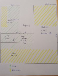

    Anbei ein Grundriss meines Dachgeschosses (Bad+WC und Büro/Gästezimmer -> die Räume brauche ich nicht unbedingt und können als unbeheiztes Lager bleiben)
    Lediglich der Wohnbereich wäre mir wichtig und hier bin ich noch nicht so weit und könnte umbauen.
    Habe im Plan auch die Dachschräge (gelb) und Decke (grün) eingezeichnet.

    Ich denke, du bist zu 3/4 fertig? Was am schlimmsten Fall passieren kann, sieht's du an der Berechnung. Kondensat entsteht, wird im oberen Bereich von der Dämmung aufgenommen und an das umliegende Holz abgegeben. Die Kombination aus Wasser, Holz und Wärme ist eine idealer Nährboden für Pilze und Schimmel. Auf gut deutsch, dir gammelt der Dachstuhl weg!
