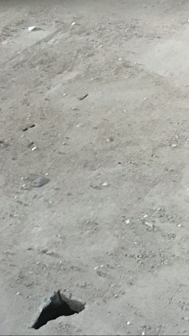

    wir planen derzeit den Ausbau unseres Dachgeschosses und ich bräuchte hierfür Eure Meinung dazu.
    Es handelt sich momentan um ein Zweifamilienhaus mit einem 32 Grad Satteldach. Der Dachstuhl wird angehoben und ein Kniestock von 50 cm wird gemauert. Auf der Süd- und Nordseite kommen jeweils 2 große Dachgauben. Die Baugenehmigung liegt bereits vor und die Zimmerei startet Ende Mai mit der Arbeit.
    Da wir bis dahin mit den Innenausbau anfangen wollten, haben wir den Estrich rausgeklopft um die Fußbodenheizung zu verlegen und dabei festgestellt, dass im Obergeschoss der Putz von der Betondecke an einigen Stellen runtergefallen ist. Dies ist einerseits nicht so schlimm, da die unterliegende Wohnung auch renoviert wird, jedoch stellt sich uns nun die Frage ob die Stabilität (Statik) des Hauses darunter leidet und wie wir den Fußboden verstärken können oder gar müssen? Schließlich wird nach Ausbau einiges an Mehrgewicht auf die Obergeschossdecke lasten.
    Laut Bauamt reicht ein Standsicherheitsnachweis und diesen bekommen wir erst zu Baubeginn von der Zimmerei.
    Über Hilfe bin ich Euch dankbar!

    Guten Abend,
    danke für die Rückmeldung. Die Sache mit dem Putz wurde von einer Firma geprüft und es ist wohl so wie Du es beschrieben hast.
    Es bleibt trotzdem noch die Frage mit der Tragfähigkeit des Betons. So wie es aussieht handelt es sich hierbei um eine Beton-Hohlsteindecke und diese ist 15-16 cm dick.
    Ich habe mal ein Foto angehängt.
    viele Grüße

    Wenn der zimmerermeister die Betondecke des darunter liegenden Geschosses nicht rechnen kann oder will, dann ist es an dir als Bauherr entsprechende planungsleistungen hinzuzuziehen.
    hier aus der Ferne kann dir das niemand genau beantworten oder unterschreiben.
    Was nützt dir die grobe Einschätzung „vermutlich machbar“ ?
    nur weil für ein bestimmtes baunantragsverfahren in vielen Bundesländern die Unterschrift eines Handwerker Meisters ausreicht heißt doch noch lange nicht, dass man bei solchen Themen keinen Statiker braucht ??!

    Eine Hohlsteindecke wird nur der Hersteller (nach-)rechnen können. Nur er wird noch die Tabellen der damaligen Materialien haben.
    Wenn da eine FBH mit etwas stärkerem Estrich und vielleicht auch noch Fliesen verlegt werden sollen, muß er bei 16 cm schon sehr spitz rechnen wenn das gelingen soll. Der Zimmermann wird das sowieso nicht können. Der kann seine Holzstatik rechnen.
    M. a. W. Die Statik kann euch noch gewaltig auf die Füße fallen. Vereinbart besser noch keinen Termin für den Dachstuhl wenn das nicht geklärt ist.
    Bereits der Drempel kann mit 50 cm Höhe schon Schwierigkeiten bei der Massivbau-Statik machen. Er muß seine seitlichen Kräfte in die Decke einleiten. Viel Spaß dabei, wenn schon alles fertig ist . Übrigens sind 75 cm Höhe des Drempel besser. Dann bekommt man eine normale Fensterhöhe in der Gaube.

    In unserem Haus haben wir auch die Hohlsteindecken. Die Statik hat uns hier doch einige Probleme bzw. Mehrarbeit gemacht.
    Wir mussten letztendlich auf ein Trockensystem für die FBH mit Styroporplatten + Trockenestrich zurückgreifen, da vorher leidglich 2-3cm Estrich vorhanden waren und die Überdeckungen der Rohrleitungen zu viel gewesen wären.
    Meine Erfahrung mit Handwerkern: Die sagen immer alle "das hält schon", aber Statikfragen fragt man einen Statiker...
