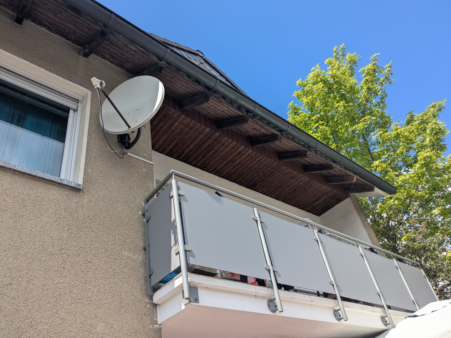

Diskutiere Dachgeschoß DIN-4108-2 im Bauphysik allgemein Forum im Bereich Bauphysik; Gilt der Mindestwärmeschutz nach DIN 4108-2 auch im Altbauten ? Hier NRW

    86

    Das GEG ist geltendes Recht. Der Anwendungsbereich ist in § 2 festgelegt. Sehr wahrscheinlich ist es auf das abgebildete Haus anzuwenden.
    Warum genau fragst du?

    Der Mindestwärmeschutz für die Dachschrägen ist nach meinem Verständnis wie folgt festgelegt:
    • m < 100 kg/m²: R = 1,20 m²K/W
    • m >= 100 kg/m²: R = 1,75 m²K/W
    Vermutlich trifft der Fall m < 100 kg/m² bei einer Dachschräge zu. Mit 8 cm Mineralwolle (WLS 040) als Zwischensparrendämmung (12 % Sparrenanteil) sollten R = 1,75 m²K/W erreicht werden.
    Ich würde darauf achten, ob eine Zwischensparrendämmung aus Mineralwolle mit einer Stärke von mindestens 8 cm vorhanden ist.
    Korrektur
    • m >= 100 kg/m²: R = 1,20 m²K/W
    • m < 100 kg/m²: R = 1,75 m²K/W
