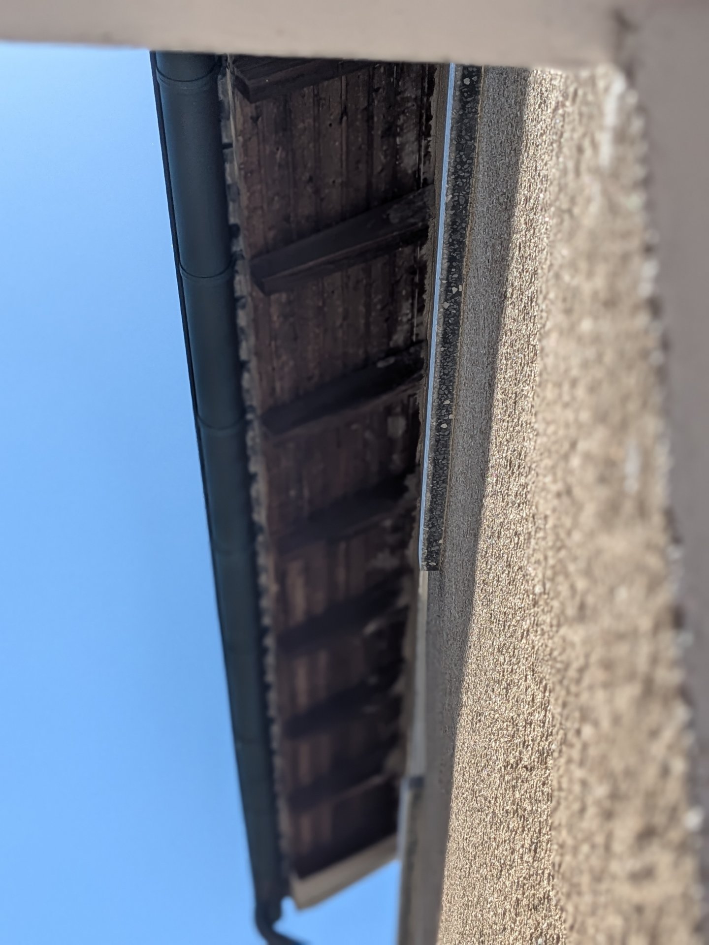

    Von außen kann man da leider auf nix schließen
    Bzw kann hier ja schon die Minestanforderung gewährleistet sein

    Falls diese Wortaneinanderreihung als Frage gemeint war: Nein, anhand des schnöden Fotos kann man das nicht erkennen. Da musst Du schon etwas auffahren, mit dem man durch Mauern hindurchsehen kann.

    Dafür, dass Du es ganz allgemein wissen möchtest, wird es aber gleich wieder sehr konkret.

    Wenn das Dach eine Abseitenwand hat, kann man vielleicht über eine kleine Tür hinter die Abseitenwand schauen. Je nach dem wie eine ggf. vorhandene Zwischensparrendämmung ausgeführt ist, kann man vielleicht so herausfinden, ob und ggf. in welcher Dicke eine Zwischensparrendämmung vorhanden ist.
    Ich habe z. B. einen Fall gesehen, in dem die Zwischensparrendämmung nur bis zur Abseitenwand nicht jedoch bis zum Dachfuß geführt wurde. Zudem war eine Leiste als Platzhalter an den Sparren befestigt, um einen Belüftungsebene zwischen Zwischensparrendämmung und Dachlattung herzustellen. Wenn man es aufgrund der Konstruktion nicht anderst feststellen kann, könnte man die Sparrenstärke abzüglich der Leistenstärke als Starke der Zwischensparrendämmung annehmen.
