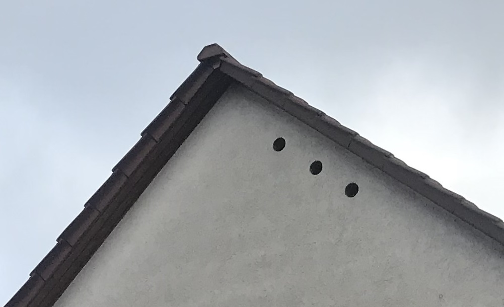

    wir haben im Dachgeschoss (nicht ausgebaut) mit Giebeldach, drei Lüftungslöcher auf der Vorderseite des Hauses und auf der gegenüberliegenden Seite ein Fenster, welches eventl. und wenn überhaupt, dann nur im Sommer gekippt ist ansonsten immer zu ist, siehe bitte Bild.
    Da wir nächstes Jahr die Fassade mit Klinkerriemchen verkleben, stellt sich für uns die Frage, brauchen wir die Lüftungslöcher überhaupt oder können wir die einfach bei der Sanierung gleich zumachen?
    Über eine fachliche Antwort und Rat würde ich mich freuen.
    Danke

    Ob man überhaupt Riemchen anbringen darf ohne zu dämmen ist fraglich.
    Genaues lesen der EnEV und der jeweiligen Ausnahmeregelungen für Fassade hilft.
    Die Lüftungslöcher sind für die Belüftung des unbeheizten Dachraums.
    Bleibt er weiterhin unbeheizt ? Wird eine Zwischensparren und Untersparrendämmung eingebaut ?
    Oder gibt es eine Dämmung der obersten Geschossdecke ?
    Wo ist die Dampfsperre/Dampfbremse zwischen beheiztem und unbeheiztem Raum ?
    Holzbalkendecke oder Betondecke zu dem unbeheizten Speicher?
    Wie wird die Belüftung des Dachraums gewährleistet wenn die Löcher verschlossen werden ?

    Hi Petra, es ist kein WDVS drauf und das Zeug kommt auch nicht drauf bzw. muss auch nicht, Haus ist Bj.85 Massivbauweise
    Anlage 3 EnEV - Einzelnorm
    1.Außenwände
    Satz 2 ist nicht auf Bauteile anzuwenden, die unter Einhaltung energiesparrechtlicher Vorschriften nach dem 31. Dezember 1983 errichtet oder erneuert worden sind.
    Die Anforderungen sind nicht einzuhalten, wenn weniger als 10 Prozent der Bauteilfläche verändert werden oder das Gebäude bereits die energiesparrechtlichen Vorschriften vom 01.01.1984 einhält.
    Muss ich die Fassade dämmen, wenn alte Klinkerriemchen durch neue überklebt werden? - ENERGIE-FACHBERATER
    simon84, habe Dir geschrieben, Dachraum ist unbeheizt und bleibt auch so, also auch nicht ausgebaut, keine Dämmung nur Folie.
    -Wie wird die Belüftung des Dachraums gewährleistet wenn die Löcher verschlossen werden ?
    DIe Folie geht bis zum mittleren Balken (Dachspitze), also ist an der Dachspitze offen, die Belüftung wäre dann eigentlich nur gewährleistet, wenn das Fenster auf der gegenüberliegenden Seite übers ganze Jahr gekippt bleibt.
    Was sagt du simon84 oder Ihr, was würdet Ihr an meiner Stelle machen, zumachen oder so lassen oder nur ein Lüftungsloch lassen oder sogar versetzen und anschließend z.B. passende und unauffällige Lüftungsgitter anbringen oder ...?
