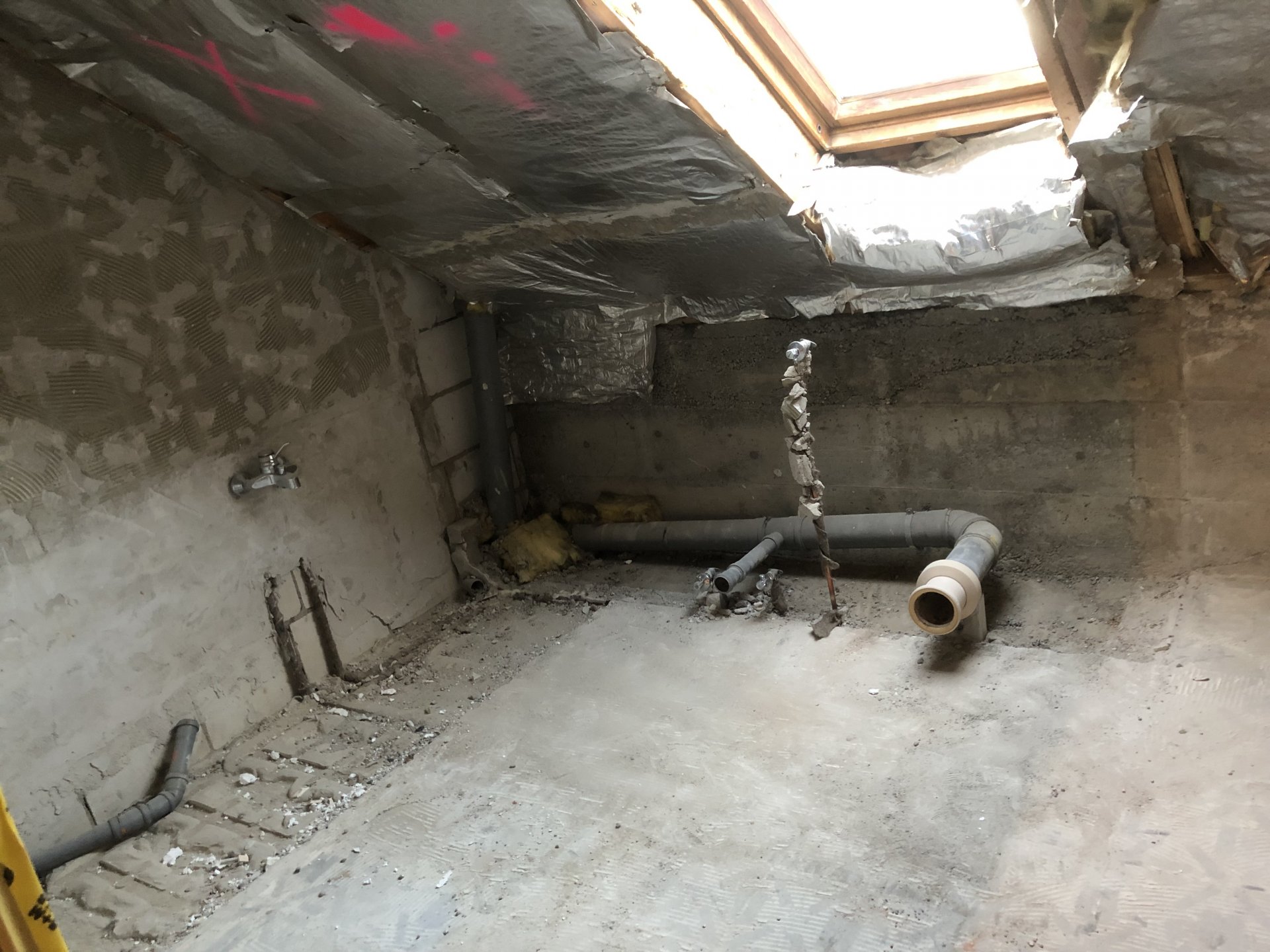

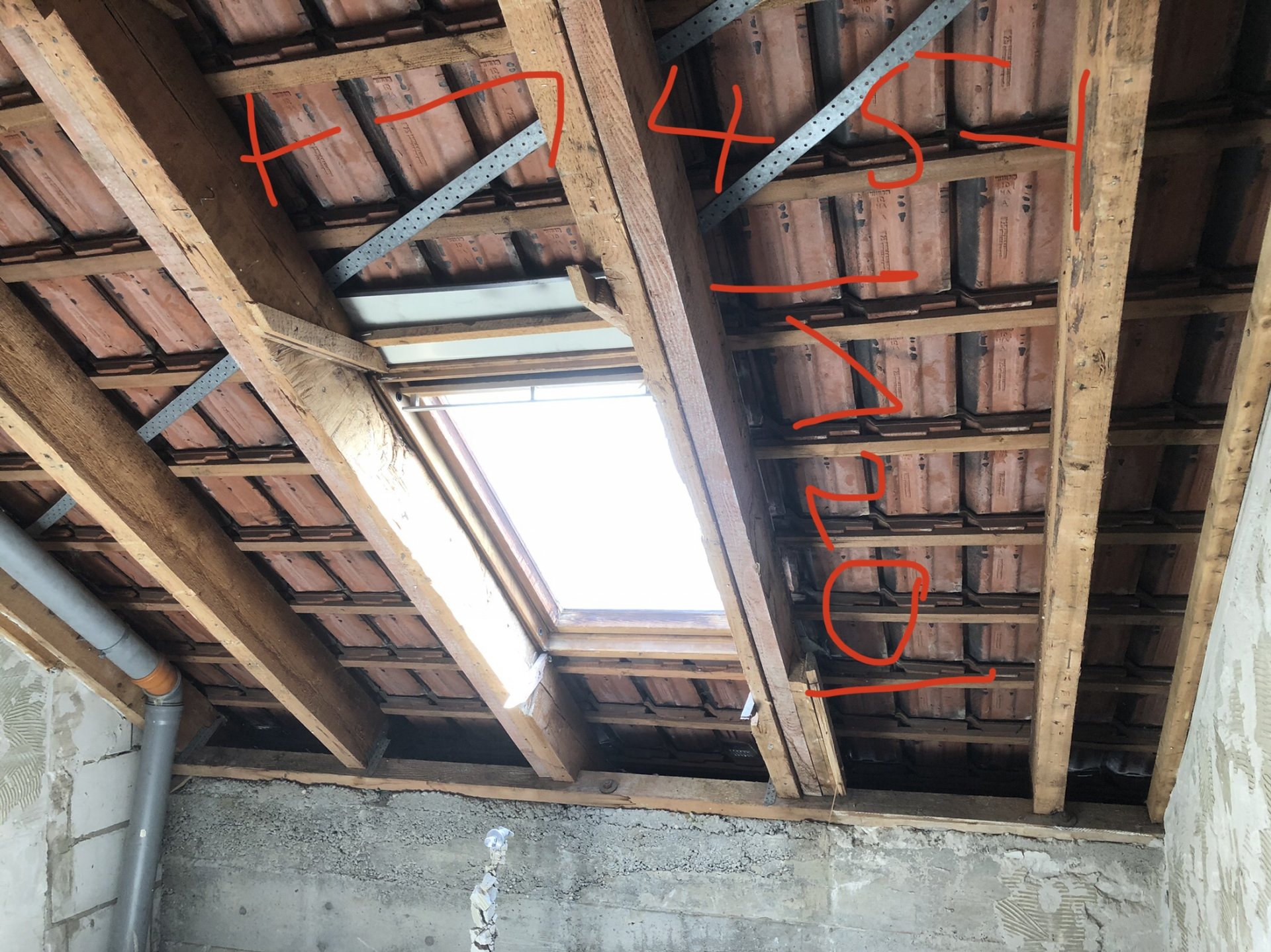

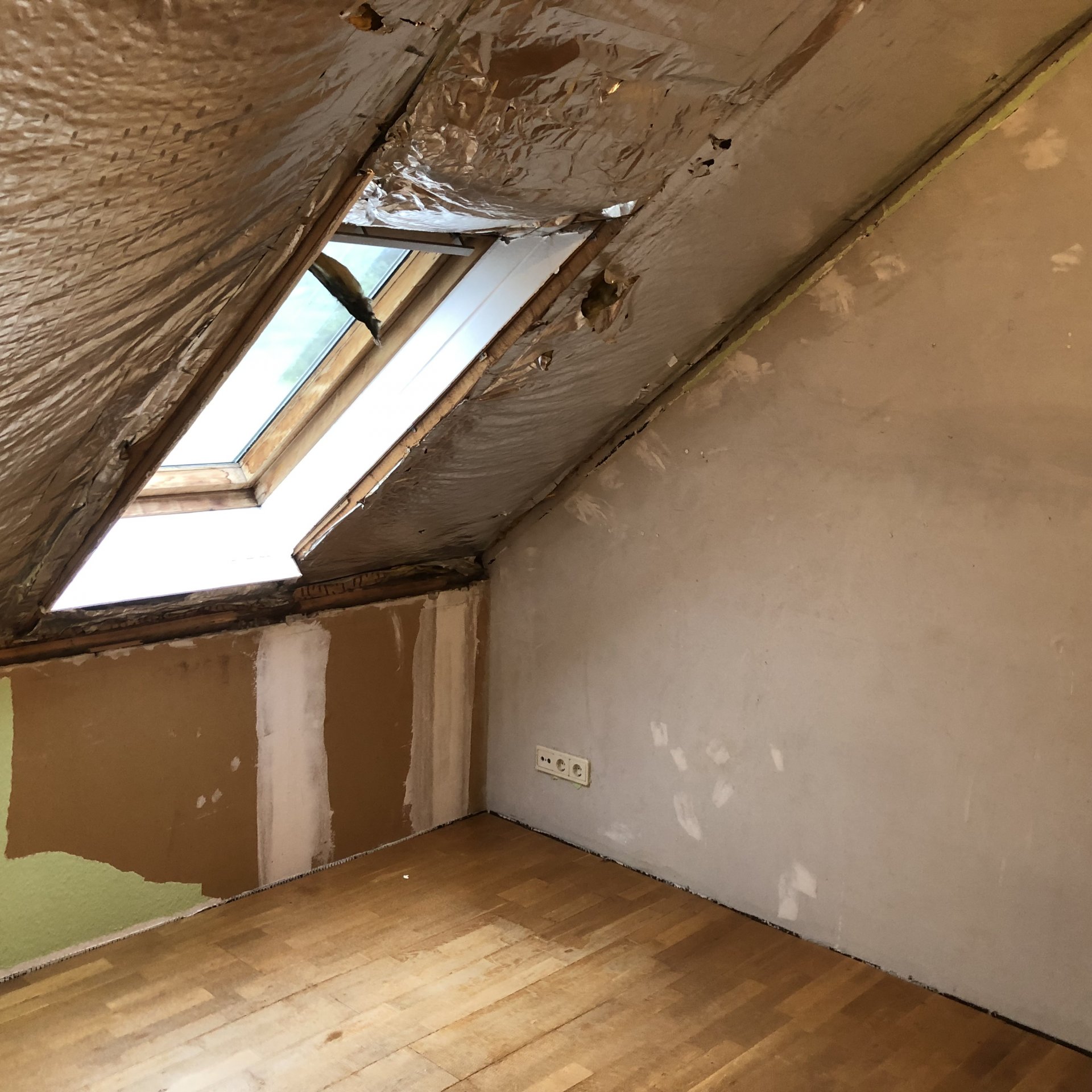

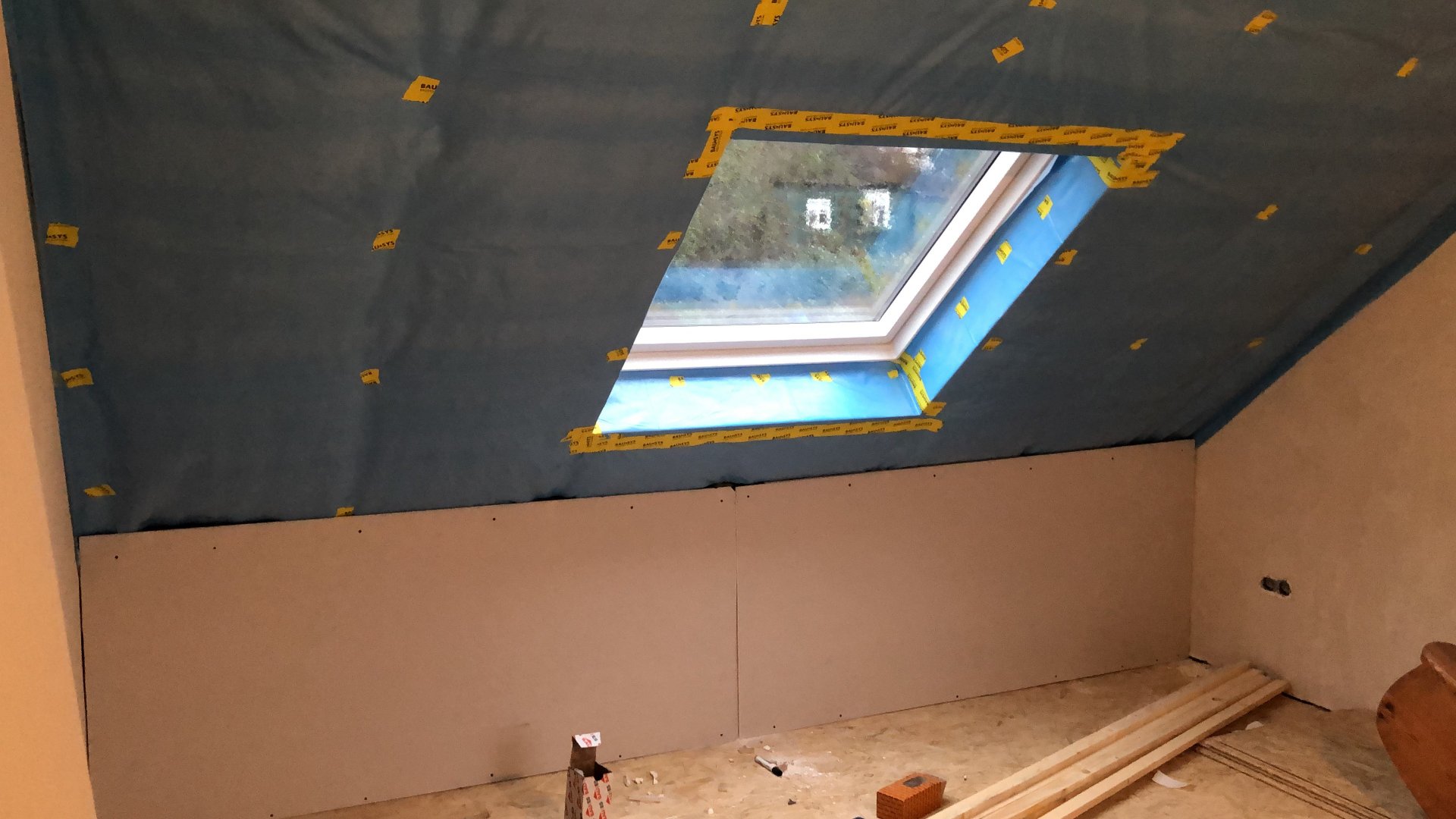

    unser Haus wird gerade komplett saniert.
    Die alte Dämmung (Mineralwolke) wurde entfernt, diese war zum Wohnraum hin allukaschiert und ohne Unterspannbahn drinnen.
    Teilweise war die alte Dämmung etwas Schwarz, ich vermute Schimmel.
    Alle Dachlatten und Sparren sind aber in sehr gutem Zustand, kein Schimmel, Fäulnis oder
    Befall.
    Baujahr 1980
    Sparrentiefe sind 200mm.
    Dachfenster werden übrigens neu gemacht, natürlich mit Förderung.
    Dach neu eindecken kommt nicht in Frage
    Wir wollen wieder dämmen, was würdet ihr vorschlagen?

    HI,

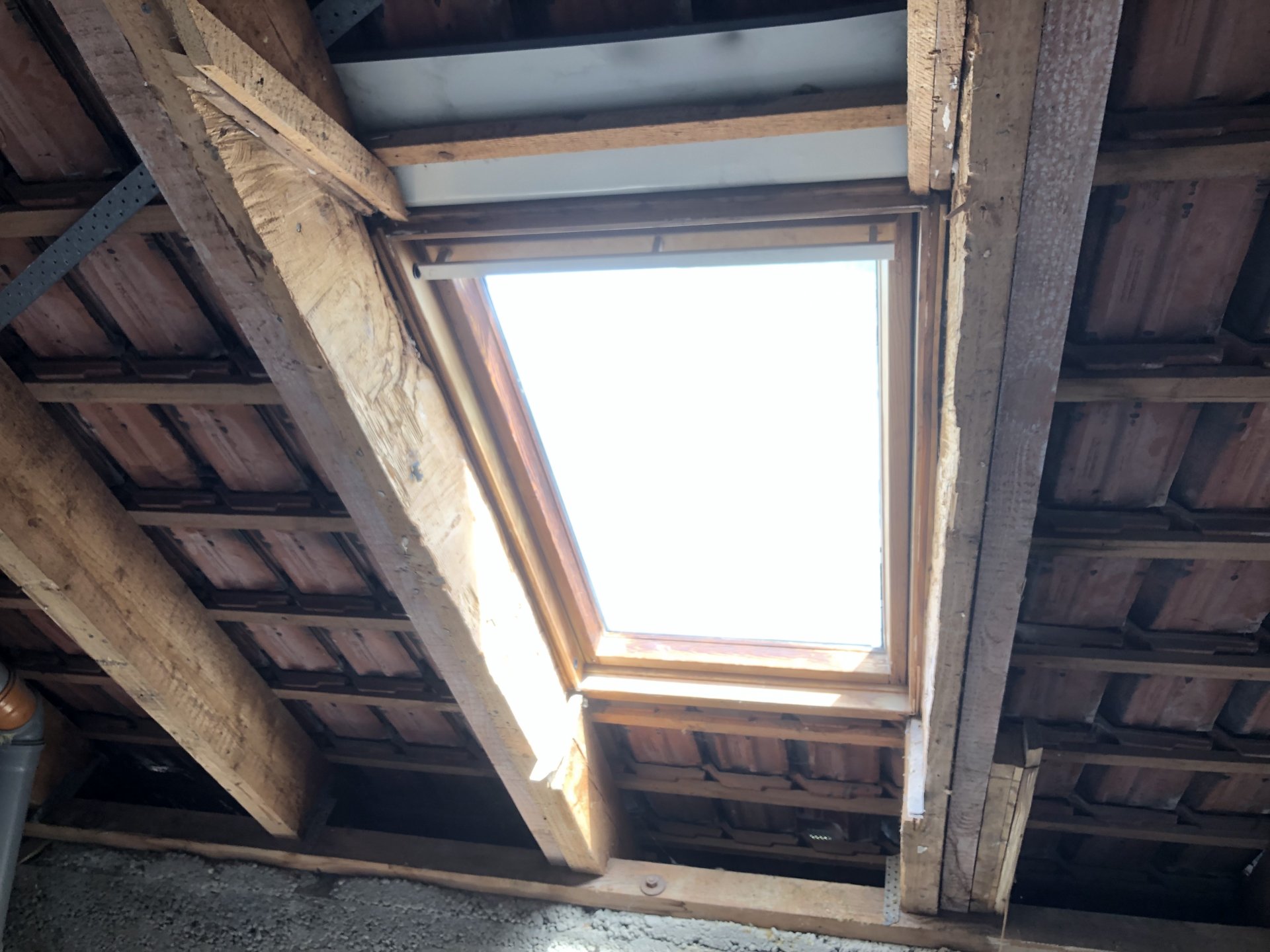

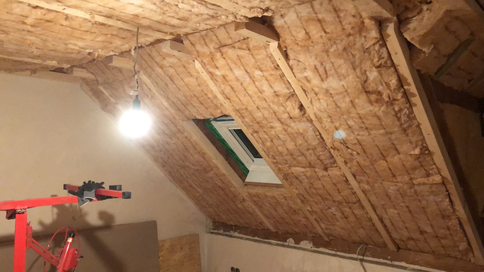

    hatte so ziemlich die selbe Ausgangsituation vor anderthalb Jahren. Würde hier ggf die vorhandenen Balken aufdoppeln ( Hatte damals nur eine Dämmstärke von 12 cm, habe ich dann auf 22 oder 24 cm aufgedoppelt und entsprechend mit 20er oder22 Wolle gedämmt, dann die Dampfbremse entsprechend angebracht und danach alles mit Unterkonstruktion und Rigips abgedeckt.
    Wie stark sind hier die Dachbalken bei dir? Eine verdopplung der Dämmung lässt zwar die Deckenhöhe kleiner werden, bringt aber viel gerade im Bezug auf Heizkosten oder Temperatur im Somer.
    Hier fällt natürlich auf, das du keine Unterspannbahn hast, die den Regen aufhält, sollte er mal unter die Dachpfannen gedrückt werden. Was sagen die Dachdecker unter euch dazu, wie man das am besten noch lösen kann?

    Die Sparren sind 200mm dick.

    das wäre in Verbindung mit konterlattung und unterspannbahn die fachgerechte Lösung
    von unten eine unterspannbahn zwischen Sparren einfädeln finde ich wenig zielführend und bringt auch nicht wirklich was da das Wasser ja auch wo hin müsste.
    Ich denke die einzige Methode die geht ist von unten dämmen und dann Dampfbremse raumseitig sauber anschließen etc.
    Dann musst du halt mit dem Risiko leben, dass bei Defekt eines dachsteins, Undichtigkeiten am Dachfenster oder starkem Sturm mit Regen und Schnee die Dämmung und dein Dachstuhl beschädigt werden könnten.
    alternativ gibts auch viele recht unempfindliche Alternativen dämm Materialien wie zb dieses Neptun @Fabian Weber weiss da mehr
    ps vorher im u-wert Rechner schauen dass du zumindest die GEG erfüllst, sollte aber bei 20 cm kein Problem sein

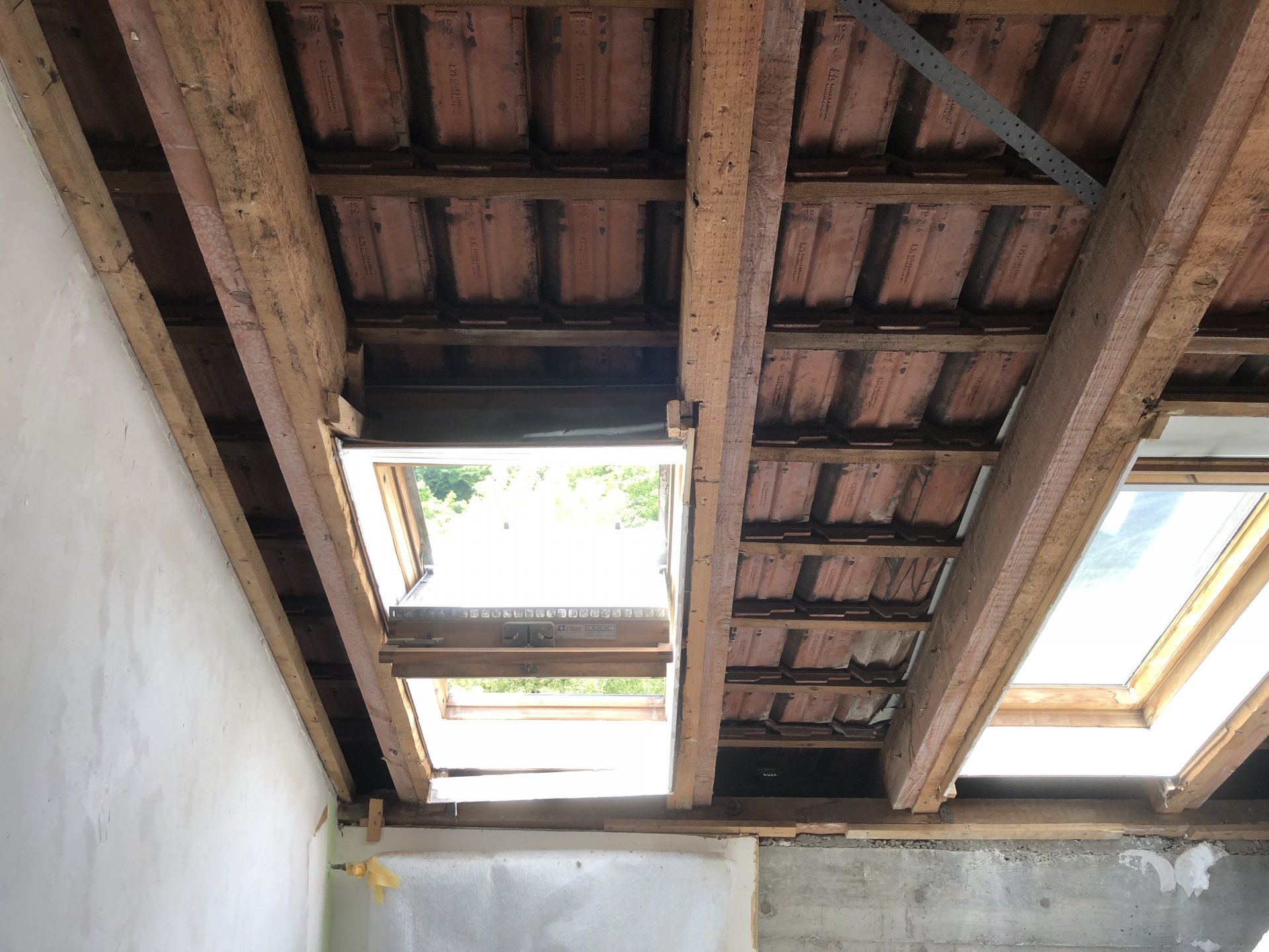

    Wenn es mein Haus wäre, dann würde ich auf die Unterspannbahn verzichten und eine hydroprobierte bzw. kaschierte Dämmung nehmen.

    Wie genau heißt da das Produkt oder Hersteller?
    Klar, Dachdecken könnte man neu, das Dach ist aber noch gut intakt und ein neues Dach kostet erst mal 30.000€. Das ist uns gerade zu viel.

    Das könnte zum Beispiel diese hier sein:
    Topdec DF 1-035 RENO - Dämmung der obersten Geschossdecke | ISOVER
    Ist zwar eigentlich für die oberste Geschossdecke, aber das ist ja nur die Bezeichnung.
    Wir haben bei unserer hinterlüfteten Fassade auch gerade eine Kerndämmung eingebaut, weil die nur die Hälfte gekostet hat und außer, dass das Vlies weiß statt schwarz war überhaupt keinen Unterschied gemacht macht. Wir haben aber keine offenen Fugen, daher sieht man das nicht. Das hat uns sogar der Hersteller schriftlich bestätigt.

    Die Topdec geht aber nur rein wenn es die wirklich passgenau zugeschnitten wird. Wenn die Sparren leicht verzogen sind oder die Dämmung nicht perfekt geschnitten wird, gibts Luftlöcher.
    Der Klemmfilz hat ja den Vorteil dass er sich an die Sparren anschmiegt.
    Wie hast du das bei dir gelöst?
