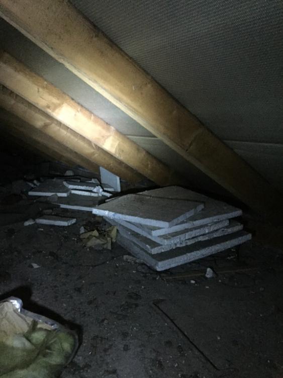

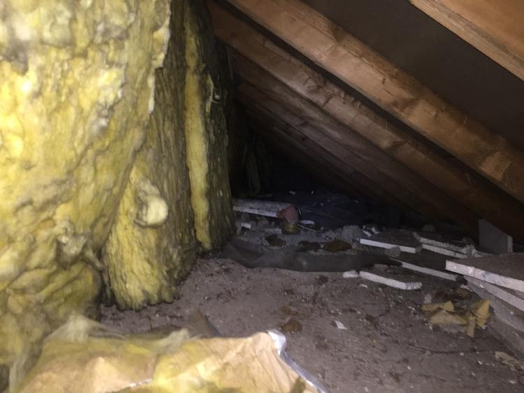

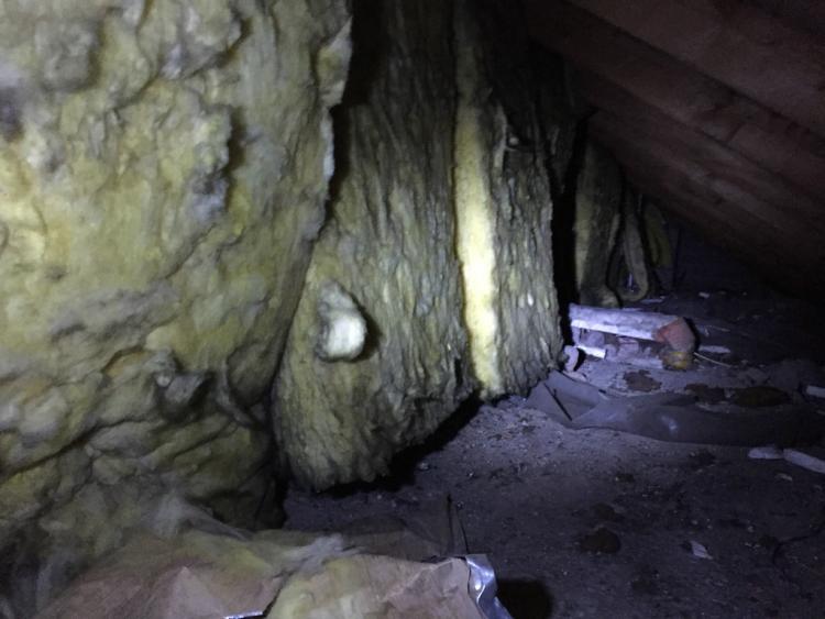

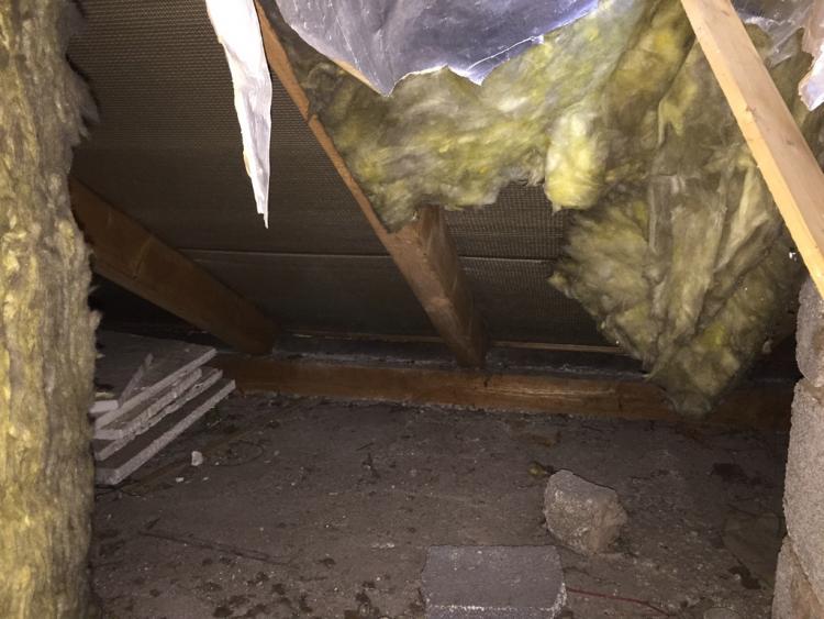

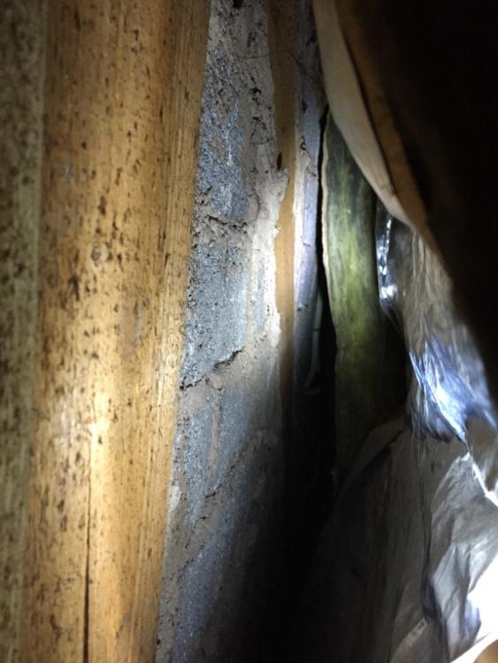

    comp_IMG_5385.jpg comp_IMG_5395.jpg comp_IMG_5387.jpg comp_IMG_5393.jpg comp_IMG_5392.jpg So mal ein update bin inzwischen bis zum Zwischenraum gekommen hinter Drempel Wand bis Traufe .......... Holzfachwerk unter Mittelpfette ausgemauert .......alukaschierte Glaswolle hängt denke ich bewußt runter von Zwischensparrendämmung .......

  5. #25 Kalle88, 03.02.2016
    Kalle88
    Kalle88
    16.08.2013
    6.160
    Dachdecker/ Kaufmann
    Viel Spaß mit den Wärmebrücken und der Erstellung der Luftdichtigkeit....

    wenn schon böser Sarkasmus dann bitte doch Lösungen erst kommt mal die Glasfaser raus dann seh ich das ganze Unheil.... tendiere eher zu Sparren Dämmung bis Fusspfette als Rückseite Drempel dann noch auskragende Bodenplatte Dämmen mal schauen .......

    Lösungen sind nicht die Aufgabe dieses Forum. Das wäre nämlich im Grunde eine erbrachte Planleistung. Ich kann dir aber sagen das deine Idee ziemlich in die Hose gehen wird - Stichwort unterbrochene Luftdichtigkeitsebene. Ich bin mir sicher dass Du diese nicht über die Drempelwand hinweg gelegt bekommst ;)
