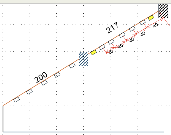

    Das DG soll mit mit 2x 12,5GKB beplankt werden (Plattenmaße 200x125). Leider befindet sich die Mittelpfette im Weg, sodass ich aufteilen muss. Von der Firstpfette zur Mittelpfette sind es 217cm und von der Mittelpfette zum Trempel 200cm
    UK soll mit Direktabhängern und CD60 gemacht werden. Ich tue mich schwer ein vernünftiges Raster zu finden, um möglichst a) wenig Verschnitt zu haben und b) in der zweiten Lage die Fugen der ersten vernünftig zu überdecken.
    Bei Rigips lese ich i.d. Verarbeitungsrichtlinie, das bei Direktabhängern ein Achsabstand von 40cm gefordert wird und Knauf spricht von 50cm. Bei 40cm denke ich mir das ungefähr so wie in der Skizze. Die gelben CD60 müssten dann noch zusätzlich drann, damit Plattenanfang/- ende nicht in der Luft hängt.
    1. Hat da jemand einen Tip bzgl. Raster und Verlegemuster?
    2. Um wieviel cm kann dsa gelbe CD von den Pfetten versetzt werden, damit man das CD noch vernünftig am Abhänger befestigen kann und dass das Plattenende nicht allzuweit i.d. Luft hängt?
    3. Verlegung der Platten hochkant (lange Seite parallel zum zur Giebelwand) oder ehere quer (lange Seite paralell zum Trempel)?
