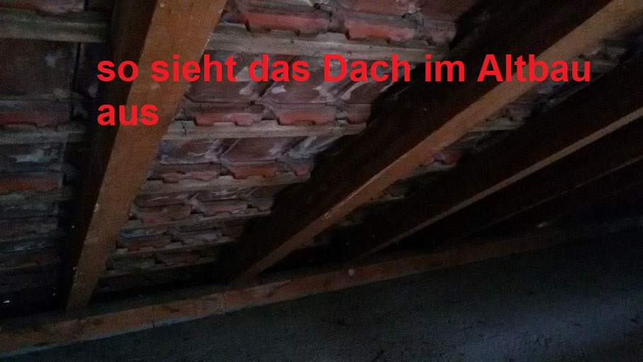

    Das Dach:
    Nachfolgend der Aufbau des Dachs.
    Altbau (von oben nach unten): Dachziegel - Lattung - Sparren (140 mm) -> geplant: Zwischensparrendämmung (110 mm) - Dampfsperre - Lattung 6x6 - Aufsparrendämmung (60 mm) - entweder Paneele oder Gipskartonplatten
    Da keine Unterdachbahn vorhanden ist, werde ich hier eine Unterdachbahn zwischen den Sparren mit einer mittigen Lattung (damit die Feuchtigkeit abfließen kann) verbauen. Ich weiß das ist keine sinnvolle Variante, aber jetzt für die schnelle die beste. In 10 - 15 Jahren soll dass Dach erneuert werden. Daher die Zwischensparrendämmung mit 110mm statt 140mm.

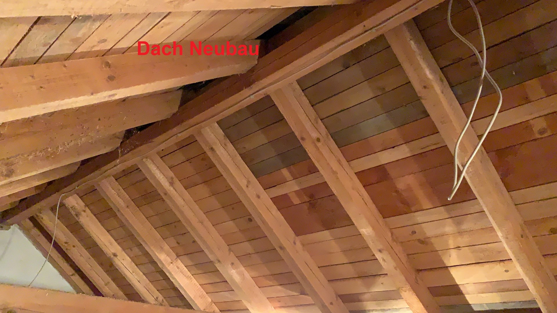

    Neubau (von oben nach unten): Dachziegel - Lattung - Bitumenpappe? (jedenfalls ist es schwarz) - Holzschallung - Sparren (140 mm) -> geplant: Zwischensparrendämmung (140 mm) - Dampfsperre - Lattung 6x6 - Aufsparrendämmung (60 mm) - entweder Paneele oder Gipskartonplatten
    - Was muss ich bei beiden Dächern beachten aufgrund der Gegebenheiten?
    - Benötige ich im Neubau Platz für Luftzirkulation zwischen Holzschalung und Dämmung?
    - Bei auf Untersparrendämmung benötige ich keine weitere Dampfsperre mehr?

    Das Bild vom Dach Altbau ist aus dem Internet. Sieht aber genauso aus bei mir. Habe noch kein aktuelles.
    Bisher war Dämmwolle (mit Alukaschierung).direkt unter den Dachziegeln. Die Dämmwolle war an vielen Stellen schwarz.

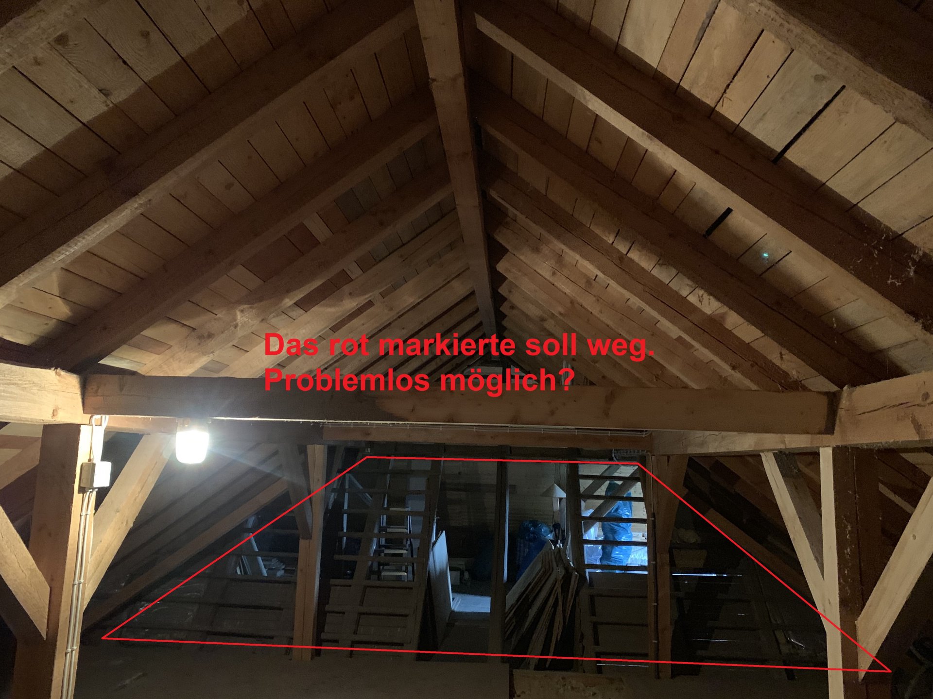

    Die Alte Lattung für die Dachziegel:
    Die frühere Lattung auf der die Dachziegel früher gelegen sind (zwischen Alt- und Neubau) soll inklusive der Sparren bis zum Mittleren Querbalken entfernt werden. Ist das möglich zwecks Statik?

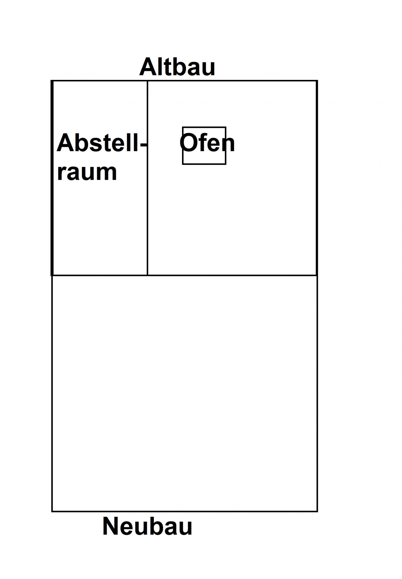

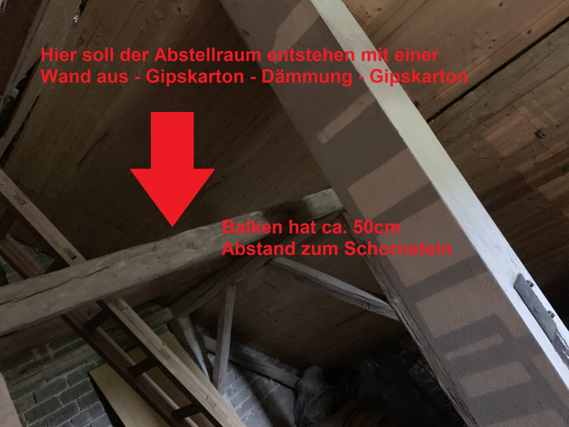

    Der Abstellraum:
    Der Abstellraum wird weiterhin als Dachboden fungieren. Hier wird auch nicht geheizt. Ich habe mir eine Wand aus Gipskarton - Dämmung - Gipskarton vorgestellt. Von unten wird geheizt.
    Benötige ich dann für die Wand eine Dampfsperre? Wenn ja muss die in Richtung Ofen oder in Richtung Abstellraum angebracht werden?
    Der Ofen:
    Es soll ein Holzofen (Schwedenofen) zum Heizen am Schornstein installiert werden.
    In den zwei darunterliegenden Stockwerken ist jeweils 1 Holzofen angeschlossen.
    50cm daneben soll der Abstellraum entstehen.
    - Ist das an der Stelle problemlos möglich, zwecks Brandschutz? Muss ich etwas beachten?
    - Das Ofenrohr wird über der Reinigungsöffnung sein, ist das schlimm?
