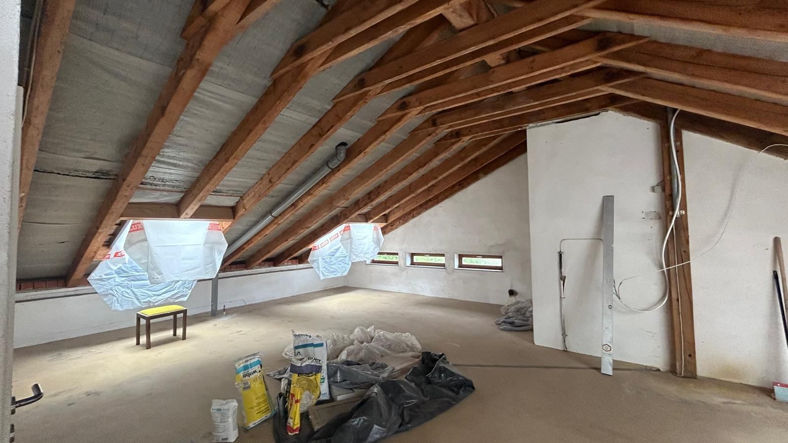

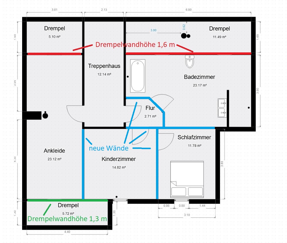

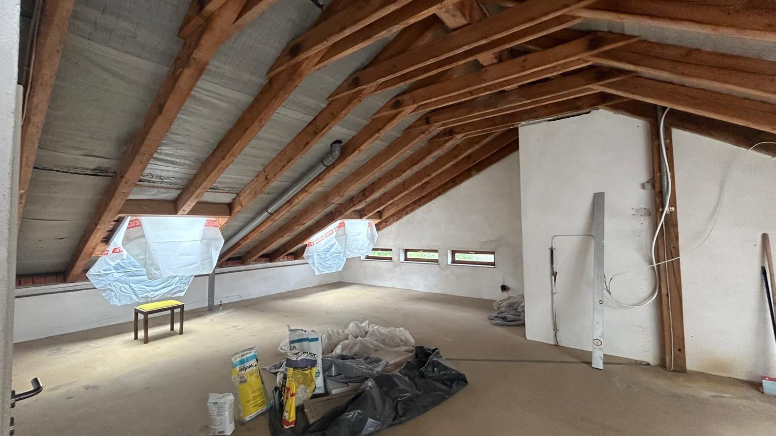

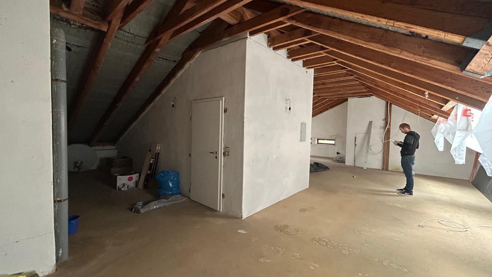

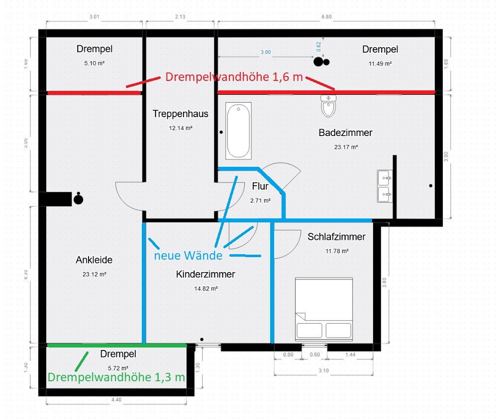

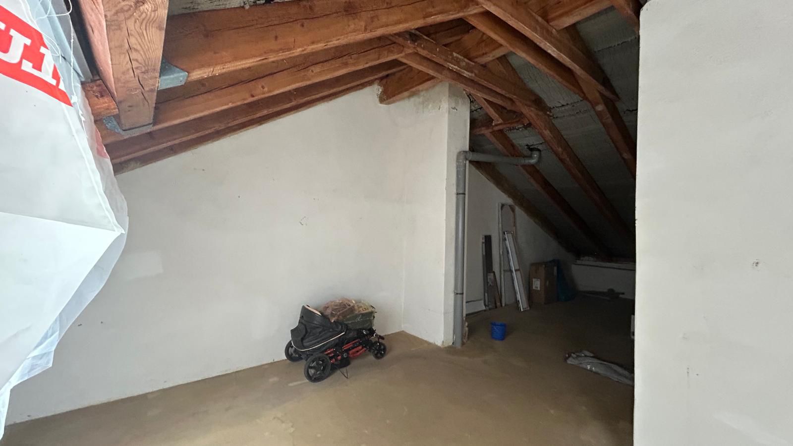

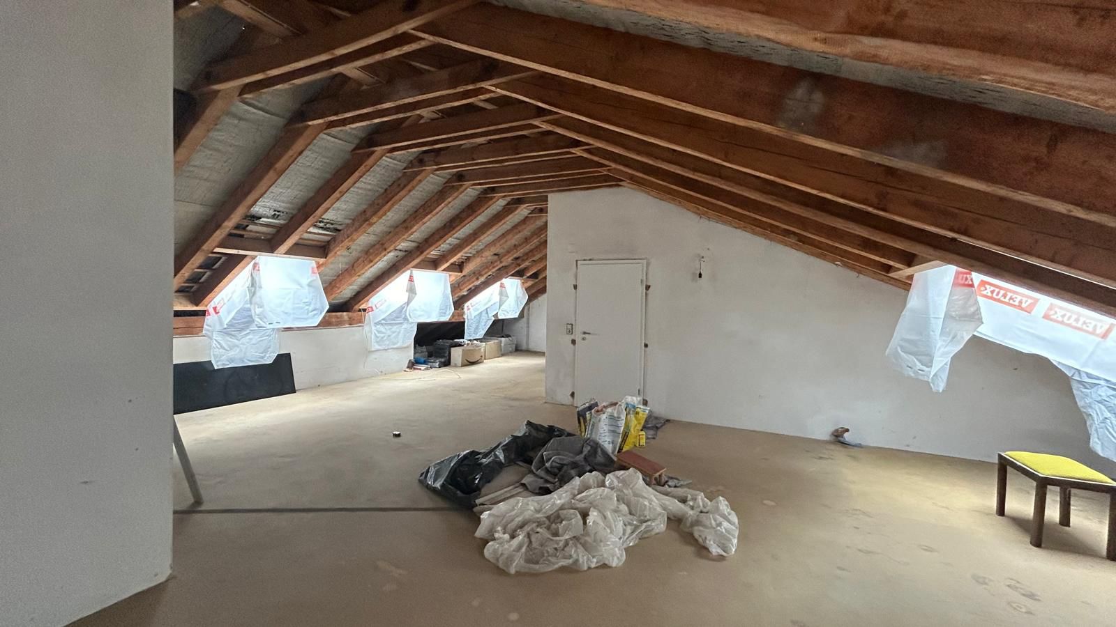

    Ich gratuliere zum Haus. Schöner Dachboden ist das, so hell.
    Ich frage mich, was der Dachboden mit der eingestellten Zeichnung zu tun hat.
    Gibt es eine feste Treppe in den Dachboden?

    Danke, danke. :28:

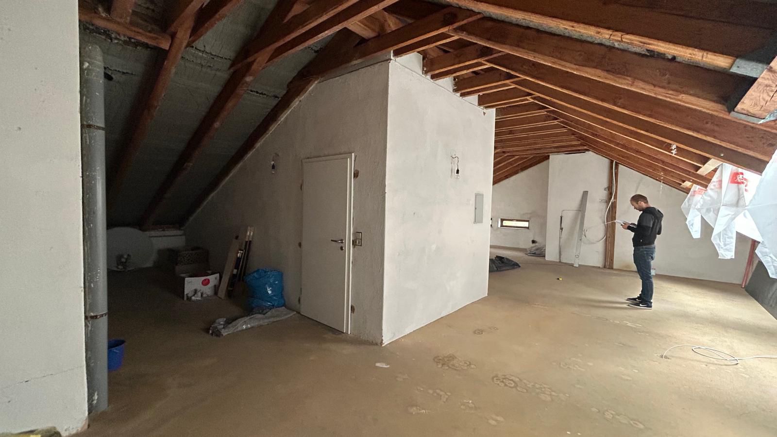

    Yes, auf dem Bild mit dem Entlüftungsrohr sieht man links eine weiße Tür - die führt ins Treppenhaus welches alle drei Etagen verbindet.

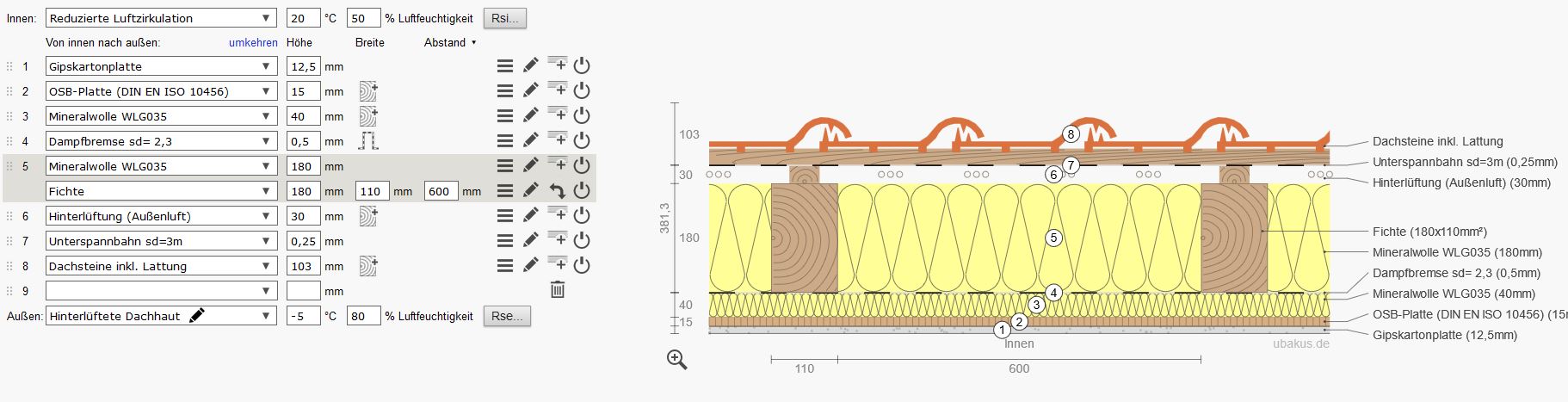

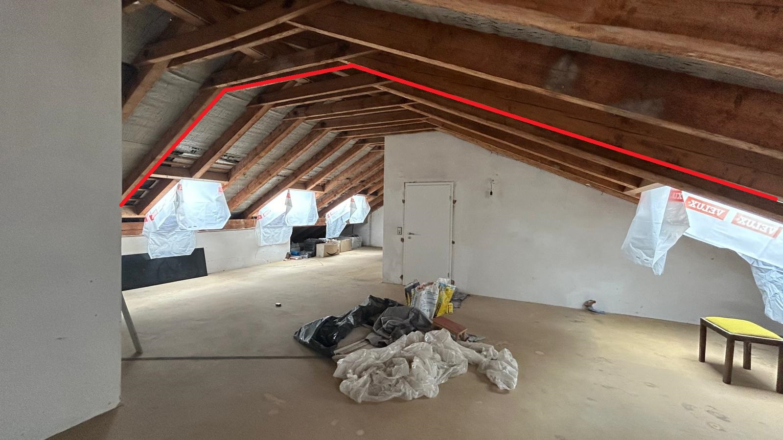

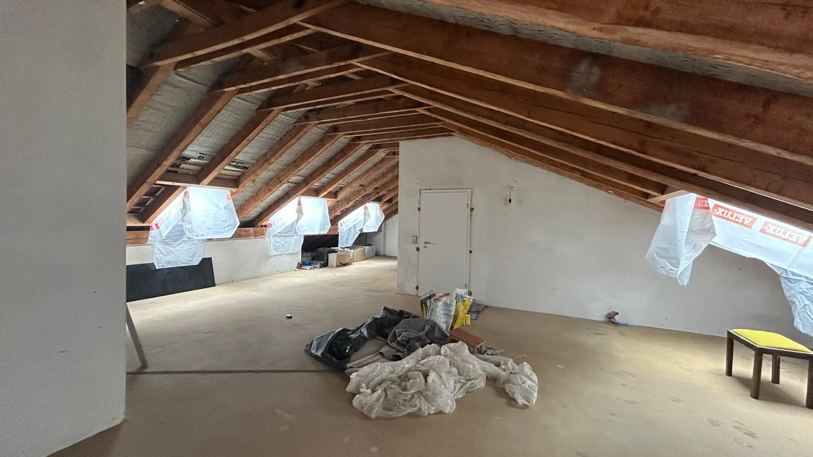

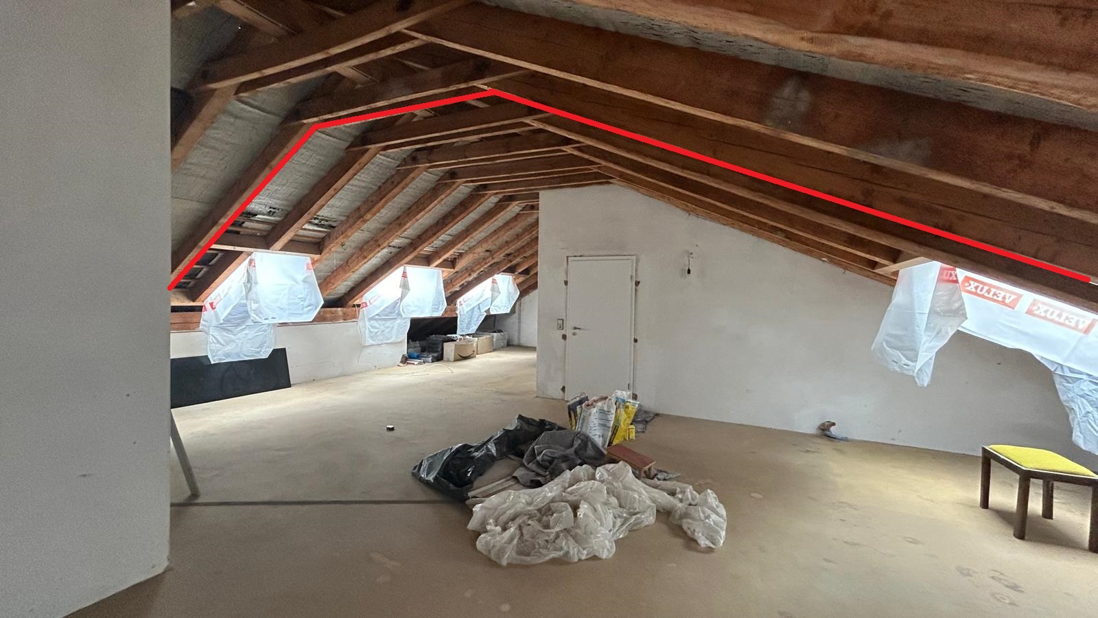

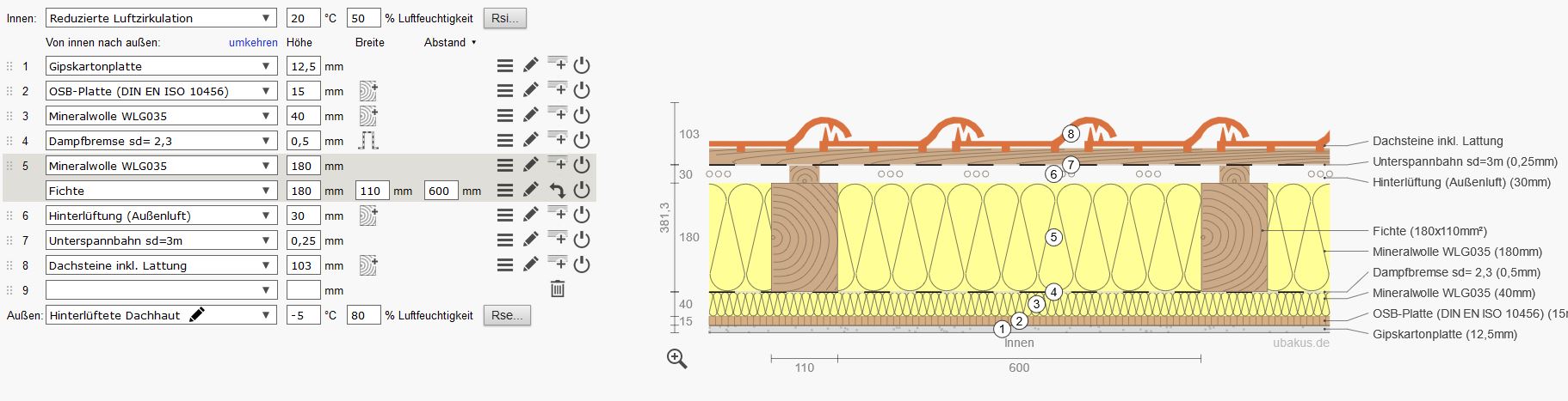

    Hey Leute, müsste euch noch was fragen.
    Mein Plan wäre es jetzt die Dampfbremse wie auf dem Bild zu verlegen. Heißt erst eine Schicht Spannplatte auf die Sparren/Kehlbalken und dann die Dampfbremse darauf befestigt. Die Dämmung müsste ich dann nicht bis in den First legen oder? Langt vermutlich wenn ich dann die Dämmung zwischen die Kehlbalken lege.

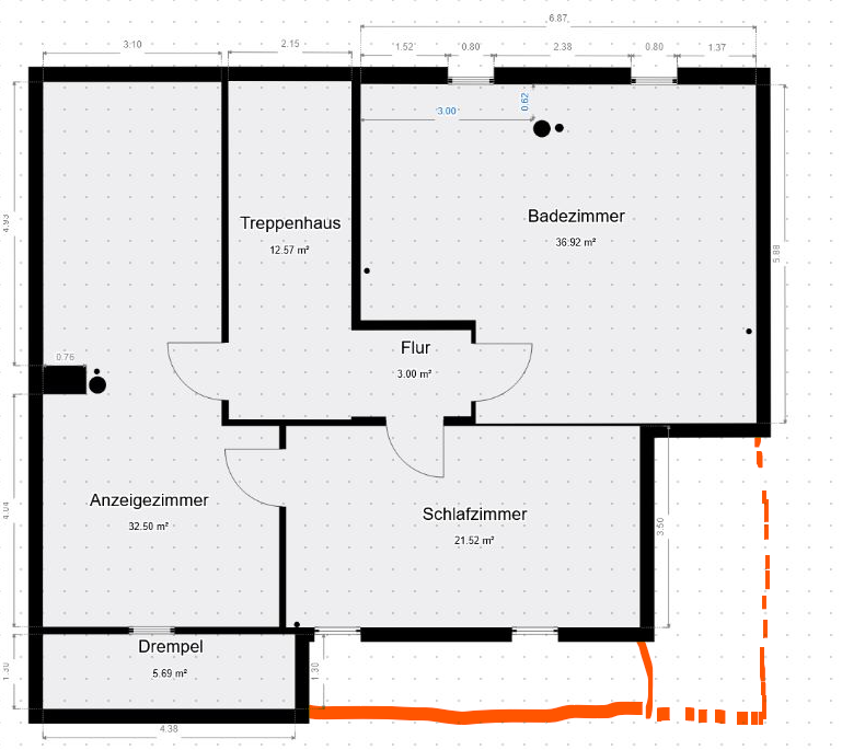

    Der Plan schneidet die Dachschräge bei den Fenstern ab. Zudem geht das Dach unten Rechts über einen offenen Raum (Balkon machbar?)
    Du musst dir also ein komplettes Rechteck um die Außenmaße denken und bei den Fenstern den Teilnutzbaren Raum vorstellen, zumindest auf der unterkante.
    Etwas irritierend.
    Edit 3:
    Nochmal alle Bilder geprüft, es ist definitiv die Wohnung darunter.

    Ich würde das mit der Aufsparrendämmung nochmal mit einem anderen Betrieb besprechen. Bin zwar kein Zimmermann, aber die Argumentation mit der Aufbauhöhe kann ich nicht nachvollziehen. Die Sparrenstärke dürfte ebenfalls nicht gegen eine Aufsparrendämmung sprechen (sind ja recht üppig dimensioniert). Da das Dach ohnehin komplett neu eingedeckt wird (würde mich für engobierte oder glasierte Tonziegel entscheiden - bleiben länger schön), spricht dieser Aufwand schonmal nicht gegen eine Aufsparrendämmung. Die Zwischensparrendämmung kann man ja zusätzlich noch machen.
    Kannst die Bilder ja auch mal an einen Hersteller schicken und nachfragen, ob aus seiner Sicht etwas gegen die Aufsparrendämmung spricht. Als ich damals gebaut habe, bin ich direkt zu Linzmeier in Riedlingen und habe mich beraten lassen. Und damit es nicht nach Werbung aussieht: Zusätzlich kann man auch noch bei Bauder anfragen.

    Wenn du die du Fotos ansiehst erkennst du schnell das eine Aufsparrendämmung hier zu erheblichen Änderungen führt und somit auch zu deutlichen Mehrkosten und nicht nur mit Lattung/ Konter und neuer Deckung etc verbunden ist.
    Edit: ja die Dämmung überlappst im Zangenbereich / Kehlbalken eine Führung bis an den First ist nicht notwendig.

    1 guter Plan
    2 ja
    3 ist beides das gleiche
    4 keine Ahnung
    5 würde Direktabhänger nehmen und Profile
    6 wenn Kniestock verputzt, dann ok
    7 siehe Antwort 5
    8 gar nicht, wenn das Dach dahinter sowieso gedämmt wird, besser gleich als Stauraum ausbauen.
    9 meiner Meinung nach nicht, im Duschbereich würde ich Aquapanel nehmen.
    10 bis zum First
    11 nimmst Du Katschuckdämmung (Armaflex)
    12 macht Sinn, PV gleich mitmachen, wenn das Gerüst sowieso steht.

    Grundsätzlich habe ich mir überlegt die Wände und Dachschräge doppelt zu beplanken und für die "1. Schicht" OSB Platten zu benutzen und für die 2. dann normale GKP, da in die Dachschräge natürlich auch mehrere Lampen kommen und diese sich an der OSB Platte besser befestigen lassen.
    Jetzt stelle ich mir allerdings die Frage wie die richtige Reihenfolge ist. Ich habe mir folgendes gedacht:
    1. Schritt: Dampfbremse anbringen
    2. Schritt: Konterlattung
    3. Schritt: Metallprofile für Ständerwand auf Boden und Konterlattung befestigen
    4. Schritt: Elektroleitungen grob verlegen (kann man ja zwischen Dampfbremse und Konterlattung verlegen)
    5. Schritt: Untersparrendämmung in die Dachschräge einlegen
    6. Schritt: Dachschräge Raum für Raum verkleiden
    7. Schritt: Wände verkleiden
    Oder wird erst die komplette Dachschräge verkleidet und dann die Metallprofile auf die Platten geschraubt? Habe gelesen diese Variante hat den Nachteil dass der Schall mit auf das nächste Zimmer übertragen wird. Außerdem stelle ich mir dann auch die Verlegung der Kabel schwieriger vor.
    Freue mich auf euere Antworten!

    zuerst erschließt sich mir der Sinn einer OSB nicht, da bei Schallschutz kontraproduktiv
    Schritt 1-5 ok, dann erst die Wände bis an die Untersparrendämmung verkleiden, danach die Schrägen.
    Bei einer Brandschutzvorgabe (?) erst die Decke und Schrägen, dann die Wände stellen

    Naja, weil ich dachte dass so die Montage der Deckenbeleuchtung einfacher ist.

    Die Montage der OSB-Platten kostet dich ein vielfaches der Zeit, du hast einen Materialmix und damit unterschiedliches Schwundverhalten. Und um Lampen und BIlderaufzuhängen reicht GK völlig aus. Wenn du Regale aufhängen willst nimm entsprechende GK-Dübel (z.B. Knauf Hartmut). Wenn du einen 200kg-Tresor an die Wand hängen willst geht das mit OSB genauso wenig. Falls du sowas unbedingt brauchst dann bau dir entsprechende Traversen in die Metallständerwand ein. Entweder die teuren Dinger von Knauf oder halt selber mit Multiplex machen.
    Zum Thema Brandschutz: Ja, ein Architekt weiß das üblicherweise. Welche Gebäudeklasse ist es denn?

    Hm.. okay. Dann überdenke ich nochmal den Punkt mit den OSB-Platten. Dachte von der Montagezeit her gibt es da keinen sonderlich großen Unterschied.
    Das wäre die Gebäudeklasse 2. (Bayern - Doppelhaushälfte)
