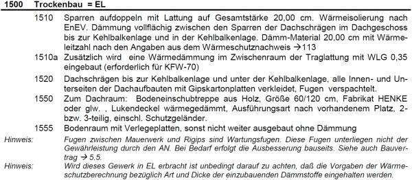

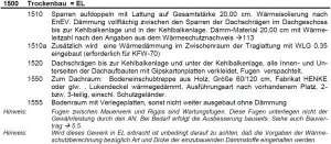

    wir haben vor unser Dachgeschoss in Eigenleistung mit professioneller Einweisung selber auszubauen um Lohnkosten einzusparen. Das Material wird uns im vollen Umfang zur Verfügung gestellt.
    Ich habe in der Vergangenheit bereits ein Haus mit Baujahr 1920 kernsaniert... und neue Innenwände mit Aluständerwerk erstellt. Unter anderem auch ein Bad.
    Nun wollte ich mir vorab mal ein paar Informationen dazu einholen, bevor es mit großer Wahrscheinlichkeit im Sommer 2013 losgeht.
    Wie gesagt, ein bisschen Erfahrung habe ich und eine Person zur Überwachung und Anleitung wird uns vom Bauträger gestellt.
    Könnt ihr Videos, Literatur oder Internetseiten mit genauen Beschreibungen empfehlen um sich einfacher darauf vorzubereiten?
    Habt ihr evtl. Bedenken oder Tipps, worauf ich achten muss oder ggf. Hilfe benötige?
    Im Anhang findet ihr den Auszug der Eigenleistungen.

    Einen Hinweis habe ich:
    Trockenbau ist so ziemlich das ungeeignetste Gewerk zum Sparen von Lohnkosten! Trockenbauer haben den niedrigsten Stundensatz auf dem Bau und gleichzeitig ist sachgerechter Trockenbau einschl. Dämmung und Dampfsperre/luftdichter Schicht das für Laien mit als nervigstes empfundene Gewerk.
    Vom ordentlichen Spachteln durch Laien mal ganz abgesehen!
    Rechnet man jetzt noch die verlängerte Doppelbelastung durch Miete+Zinsen hinzu (Zeitunterschied Trockenbauer - Laie), wird die Eigenleistung hier in aller Regel zu einem Verlustgeschäft!
    Ausserdem bürdet sich der Laie mit der Erstellung der luftdichten Schicht (Dampfsperre) ein sehr hohes Schadenrisiko auf!
    Mein Rat an alle Häuslebauer - Finger weg vom Trockenbau, es rechnet sich nicht.

    Vielen Dank für deine Einschätzung.
    Durch den Trockenbau würden wir rund 3.400 EUR sparen.
    Weitere Eigenleistungen sind Malerarbeiten mit 4.300 EUR und Bodenbeläge (außer Fliesen) mit 2.600 EUR.
    Die Gesamtsumme von 10.300 EUR ist für uns schon sehr gut.
    Vorausgesetzt, die Arbeit wird von uns gut ausgeführt. Wo würdet ihr denn Einsparen bzw. Eigenleistungen einbringen?

    Ausserdem spart Ihr keine 3.400 €
    Davon sind nämlich abzuziehen:
    Doppelbelastung Zins und Miete für die Mehrbauzeit
    Spritkosten für die Fahrten zur und von der Baustelle, zum und vom Baumarkt
    Wertminderung des Lasten-PKW durch Baudreck/Anschaffung eines Bauautos
    ggf. Werkzeugkosten
    Speisen und Getränke
    Beiträge für die BauBG
    Materialkosten für den "Kleinkram" - Dübel, Schrauben, Bruch, Verhau, vermessen,
    Entsorgung der Reste

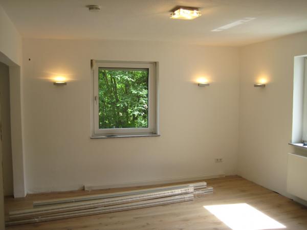

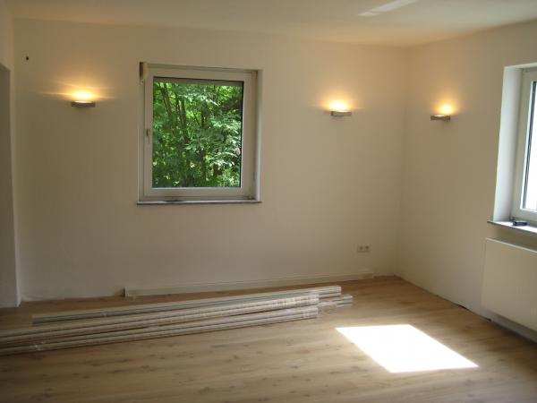

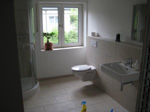

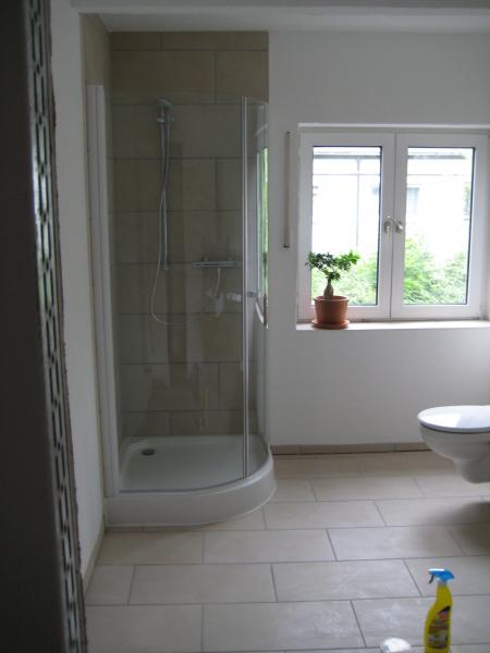

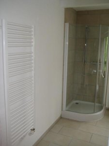

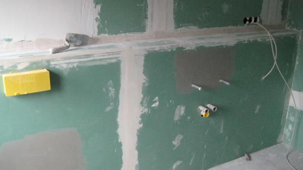

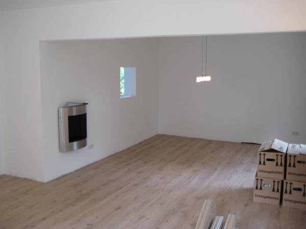

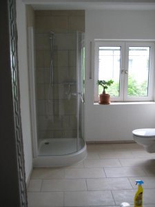

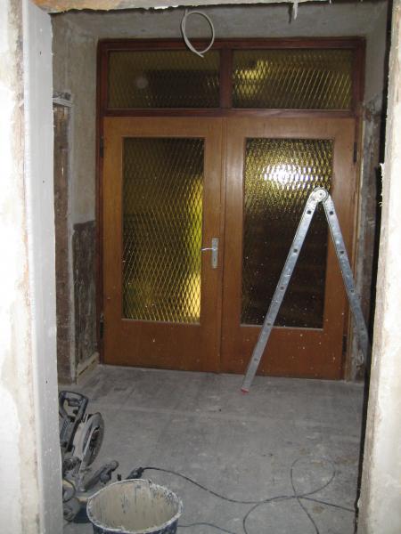

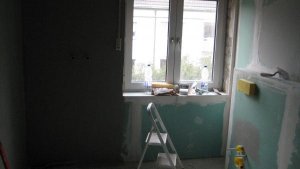

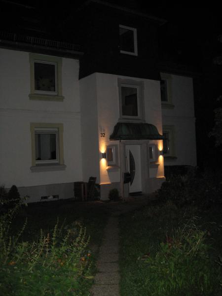

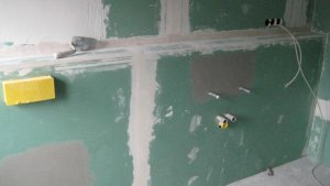

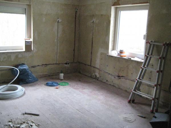

    So, hier mal ein paar Fotos von meiner ausgeführten Arbeit als Laie. :)

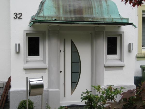

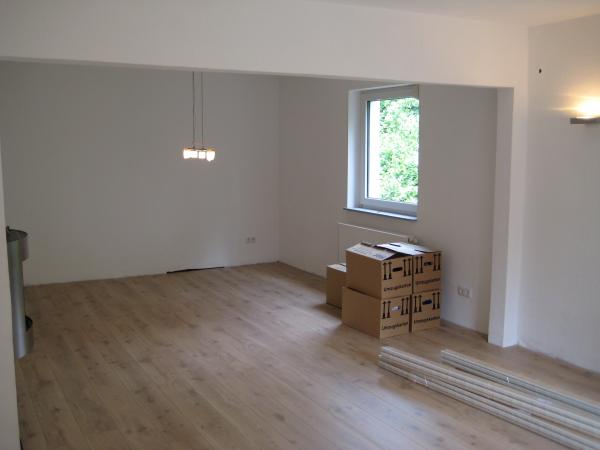

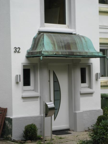

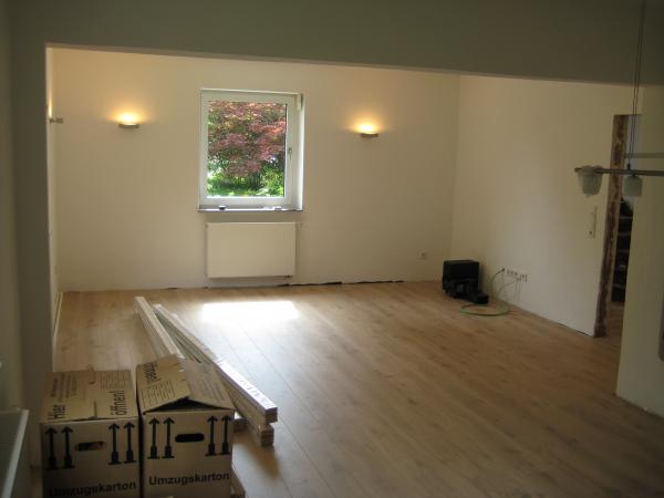

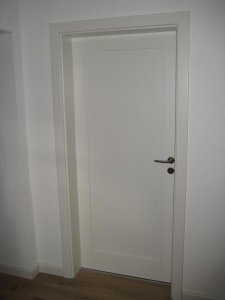

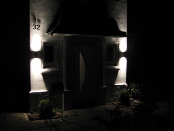

    Und weitere Bilder

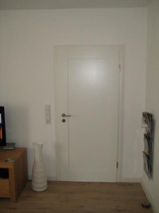

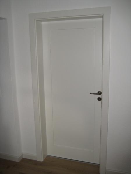

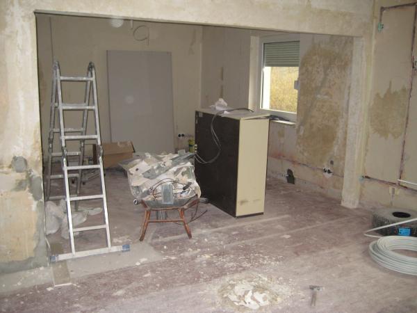

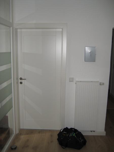

    Fotos...

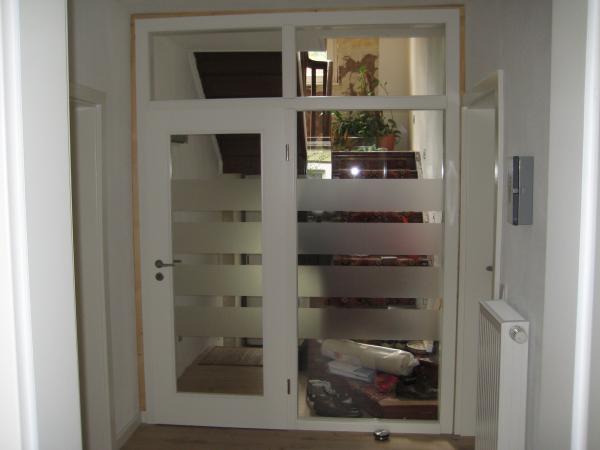

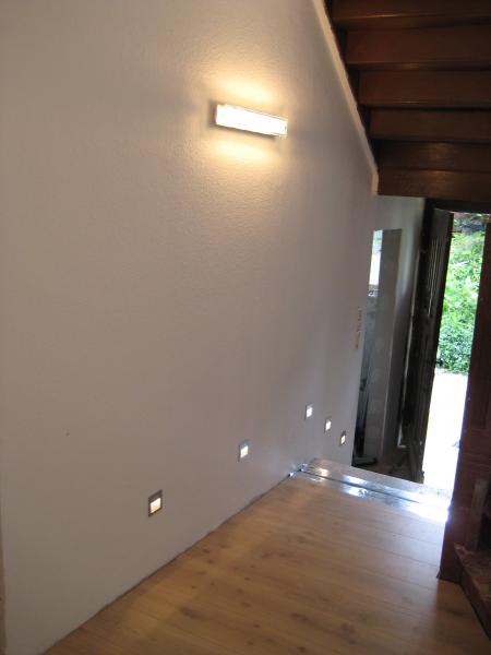

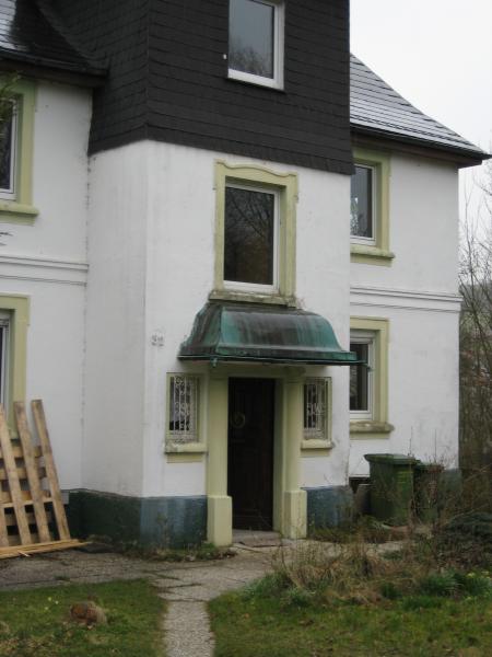

    so, fast die letzten Fotos...

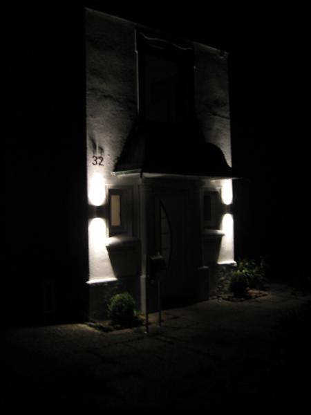

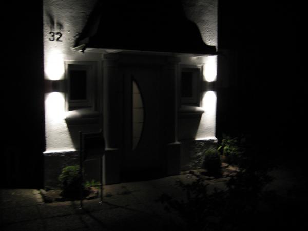

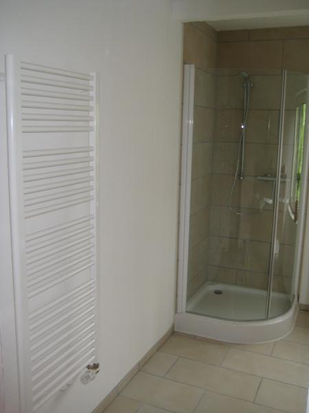

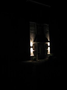

    Und wenn es dunkel ist...

    Seltsam, ich habe bestimmt keine zwei linken Hände und mir hat auch ein Maurer gezeigt wie man richtig spachtelt, aber um eine exakt ebene Stelle hinzubekommen ist es auch nicht mit einfach mal drüberschleifen getan. Habe schon genug Trockenbauwände gesehen wo man Stöße und sogar Schraubenlöcher durch die Tapete sehen konnte. Aber wenn Du meinst na dann los.....vielleicht bin ich ja auch zu pingelig.

    Hmm... Irgendwie komisch. Schraubenköpfe werden leicht versenkt und verspachtelt. Da dürfte man nichts sehen. Oder es wurde zu viel Masse genommen und es quoll über...

    Ganz ehrlich, wenn mir das Rohbaubild aus dem Bad ansehe, dann frage ich mich, wie Ihr eine echte Q2 hinspachteln wollt.
    Ja, klar, im Bad kommen Fliesen drüber, da kommts auf ein 1/4Pfund nicht an, aber so? :yikes.
    Das macht jeder Trockenbaulehrling im 1. Lehrjahr besser, wenn er einen brauchbaren Lehrherren hat.
