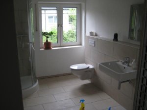

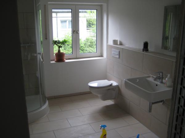

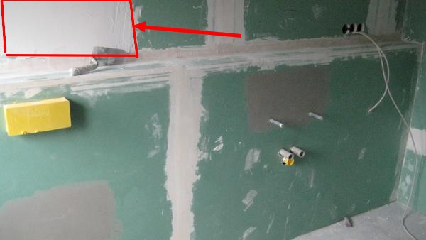

    Meinst du das Bild?
    Da wurde Putz zum testen aufgetragen. Aber wie man auf den anderen Bilder sehen kann, habe ich das Bad komplett verputzt. Nur der Nassbereich wurde mit Fliesen verkleidet.
    Das Haus was man auf den Bildern sieht ist fertig. Das war aber 2008.
    So sah es nach dem Auftragen des Putzes aus:
    Da wird nichts mehr gemacht. Jetzt geht es auf den Neubau zu.

    Nicht nur - ich rede auch von der waagerechten Fuge über der Ablage und der lotrechten Fuge in der Vorwand.
    Und von den nicht verspachtelten Schraubenköpfen in der Fläche! Oder sind die Platten alle nur am Rand geschraubt? :wow

    Das sieht schon heftig aus, stimmts? :D
    Da hat meine ehemalige Freundin ein bisschen gespachtelt... auf dem Foto ist die waagerechte Fuge zum Glück noch frisch. Konnte sie dann abtragen. Die lotrechte Fuge ist ganz okay. Nur sehr breit geworden. Aber glatt und kein Überstand. Die Schraubköpfe sind alle verschwunden und sind verspachtelt worden. Auf den Fotos sieht man das allerdings nicht so gut. Die Platten sind auch mittig verschraubt.

    Heftig wäre noch geschmeichelt. Es sieht aus als wenn Kinder etwas mit Gips gespielt haben. Ist die Skulptur denn fertig?:winken

    :biggthumpup: heute würde ich das auch ganz anders machen. Damals haben wir kleine Japanspachtel (Set für 1€) genommen und penibel jedes Loch und jede Fuge gestopft.
    Heute würde ich Gips auf die Glättekelle nehmen und drüber und anschließend fein abziehen ohne überstehende Reste. Aber die Skulptur hat mir nach der Fertigstellung trotzdem sehr gefallen. :)

    Jepp und nach dem Schleifen hat man wieder ein leichtes Loch. Weil der Gips weicher ist als die Umgebung. Also muß man mit Überstand spachteln und durch Schleifen angleichen. Wenn man es so machen will das man später nur streichen braucht, ist die Sache nicht so einfach. Klar unter den Fliesen kann man matschen, aber darüber .......

    Grausam nicht. Mich würde mal interessieren was die grau Pampe über dem Waschbeckenanschlüssen bewirken soll?

    Ach ja und auf dem Foto des fertigen Bads kann man sehr schön die Stoßkante der Gipsplatten über dem WC sehen, das was ich meinte. Mich würde das stören.

    Noch was wer hat den die Fliesen verlegt? Eigentlich verlegt man die nicht im Halbverband, vor allem nicht auf dem Boden.

    Und warum nicht?
    LG - Gisela
  17. #37 Ralf Dühlmeyer, 06.09.2012
    Ralf Dühlmeyer
    Ralf Dühlmeyer
    14.06.2005
    34.296
    23
    Wg der "Überzähne". Die sind beim Halbverband am stärksten zu merken
  18. uban
    uban
    07.01.2009
    1.081
    dipl.-ing.
    Rheintal Oberrhein Murg
    Meine Erfahrung ist dass Überzähne eher vom Wollen des Handwerkers abhängen. Da sind ambitionierte Heimwerker oft die besseren Fliessenleger.
  19. #39 Rudolf Rakete, 06.09.2012
    Rudolf Rakete
    Rudolf Rakete
    07.10.2010
    3.761
    Elektroingenieur
    Bonn
    Nein, Fliesen in dieser Größe schüsseln beim Brennen. Das kann ein Fliesenleger nicht immer ausgleichen deswegen legt man die im Kreuzverband, Viertelverband oder eben im wilden Verband. Wenn man Glück hat und die Schüsselung ist nicht so groß gehts auch im Halbverband, aber das garantiert einem niemand.
