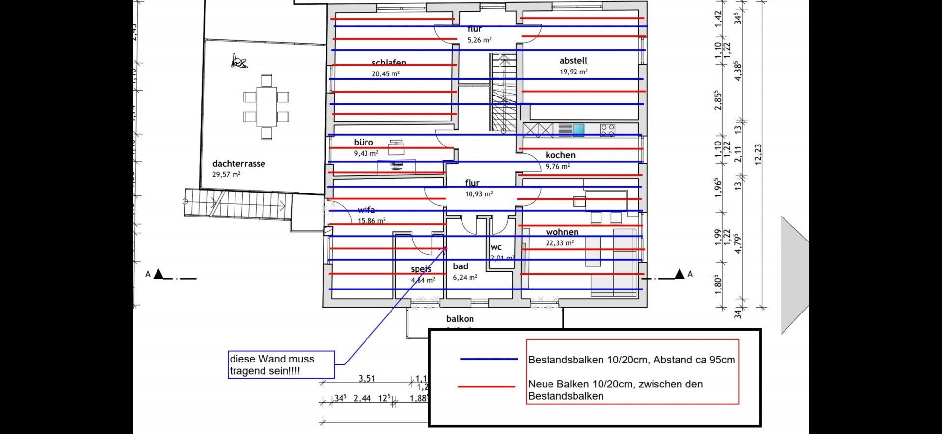

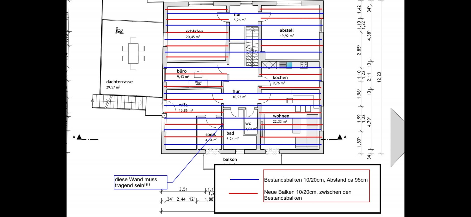

    Hier noch die Balken wie vorhanden bzw. Wie wir die zusätzlichen einziehen sollen. Man sieht quasi den 1.Stock und die Deckenbalken.
    Zur erklärung, li+re sind die spannweiten besagte 5m, in der mitte haben wir nur gut 2,5m darum reichen hier die Bestandsbalken aus.
    Die Bestandsbalke sind nicht wie gezeichnet 12m durchgängig sondern an den zwischenmauern aufliegend und unterteilt.

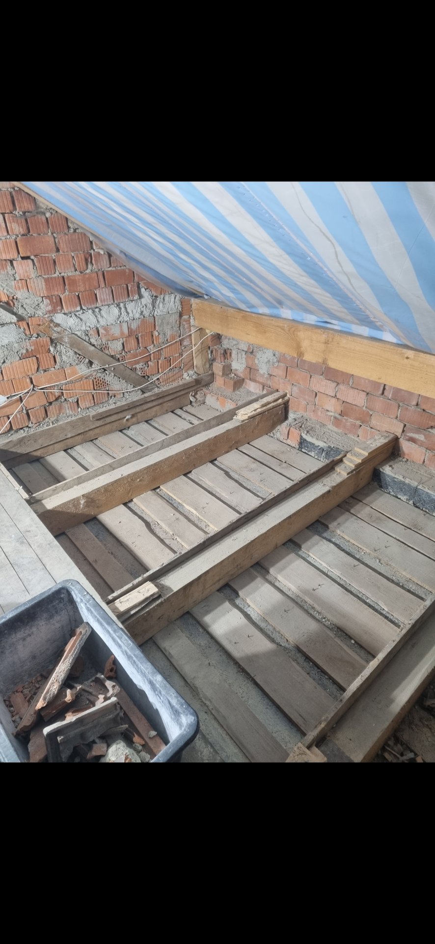

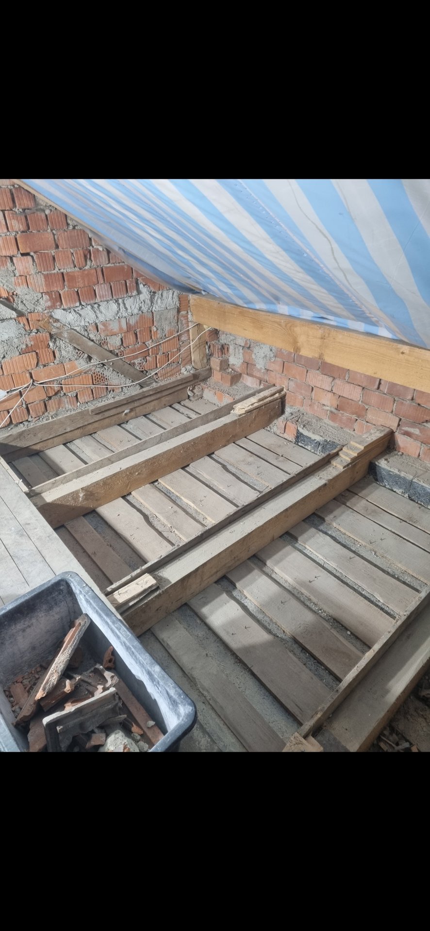

    Hier noch ein foto von der Balkendecke..
    (Beachtet nicht die Dampfbremse, das war mal so und ist jetzt neu und gut gemacht worden)

    So habe jetzt die statischen Fragen geklärt mit dem Statiker.
    Ich soll, wie ja bereits gefordert war, zuerst die neuen Balken 20x10 links und rechts im Dachboden einbringen um die Balkenabstand hier auf ca 42,5cm zu reduzieren.
    Dann darf ich den tragenden Einschub folgendermaßen bauen:
    Da wo die neuen zusätzlichen Balken liegen (Spannweite ca 5m):
    -Seitlich an die Balken, in etwa halber Höhe der Balken, eine 6x4cm Latte, alle 30-40cm mit 8er Schrauben fest verschraubt.
    -Darauf entweder 18mm OSB verschraubt, oder alternativ die alten Dielenbretter (2cm Dick) verschrauben.
    Und mittig im Dachboden, wo der Balkenabstand bei ca 95cm bleibt (Spannweite nur ca. 2,5m):
    -Darauf 30mm Schalungsbretter fest an den Latten verschraubt.
    Das ist für den Statiker ausreichend!
    Jeweils auf den Einschub kommen dann die ca 10-15cm hoch eingebrachte gebundene Schüttung (Thermobound tb250 od. tb400)
    Der Statiker hat mit der TB400 gerechnet zur Sicherheit.
