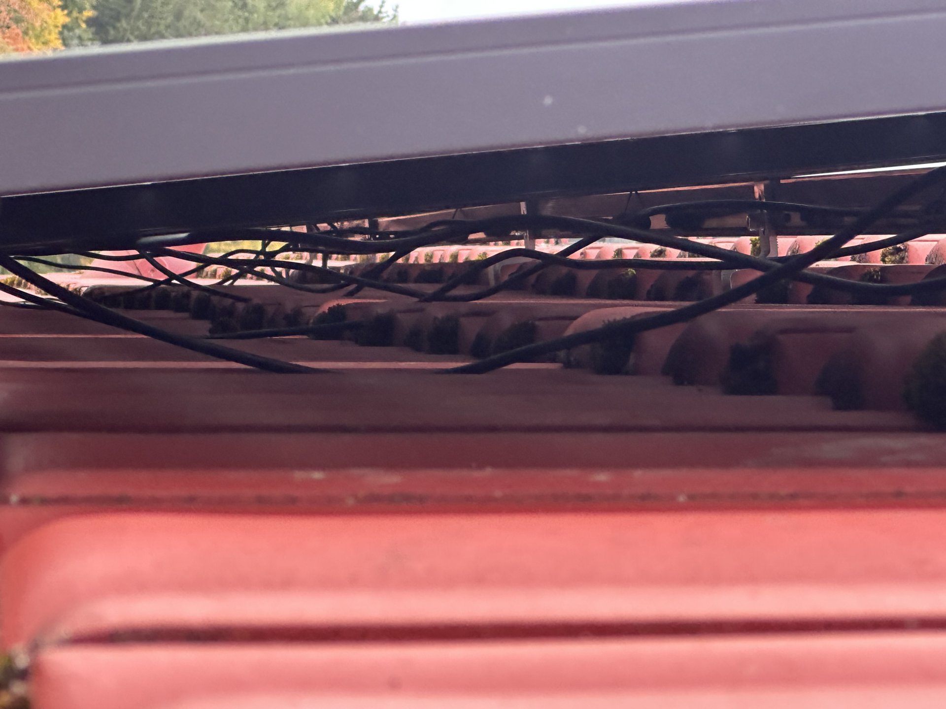

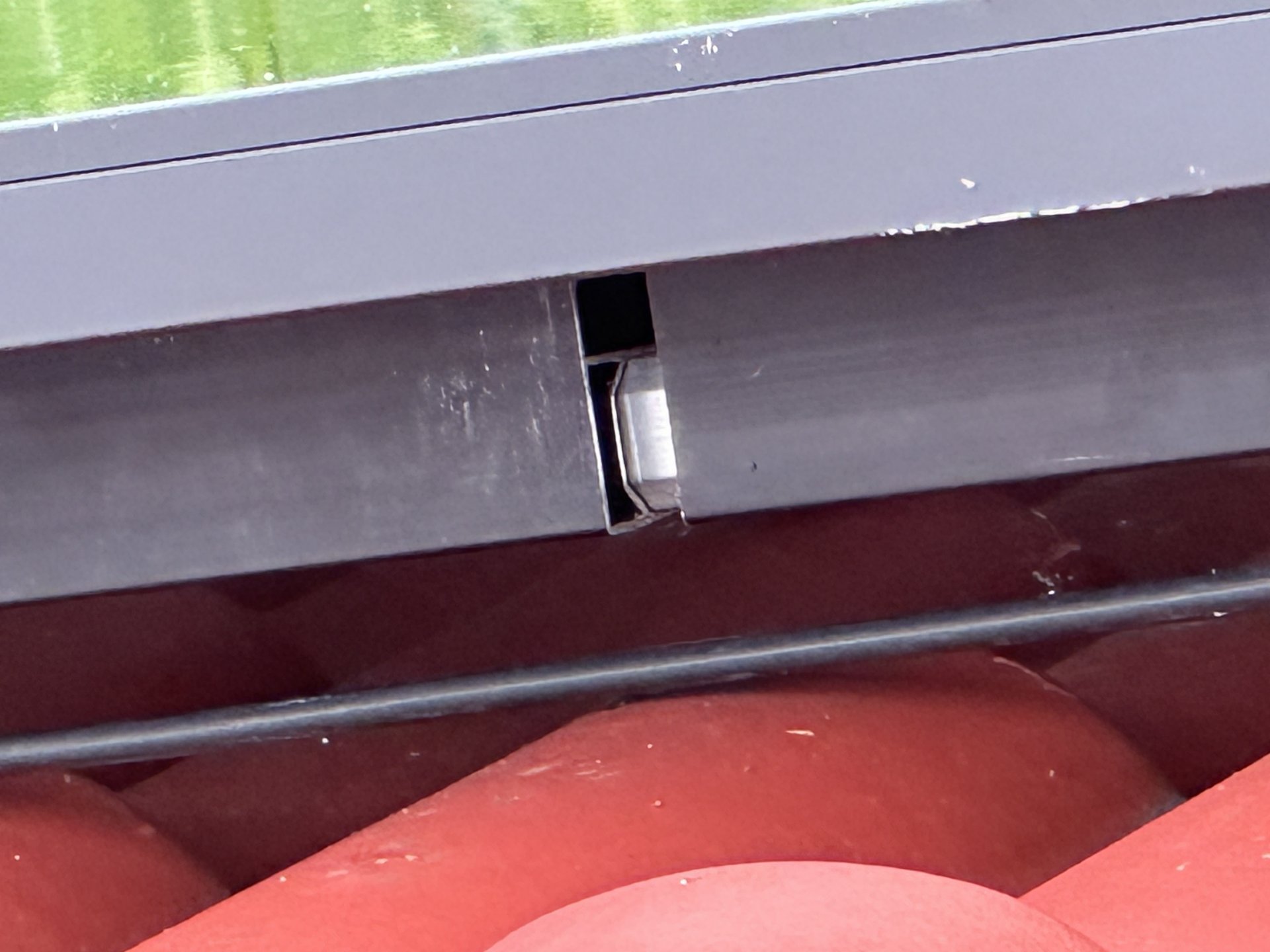

    ich habe Photovoltaik auf mein Dach bekommen. Die Dachhaken (Dachhaken Standard, 30x5 mm Edelstahl 1.4016) wurden ca alle 2 Sparren, (ca 1,40m) montiert. um besser ausrichten zu können wurden alle Haken mit ihren Bügeln auf die darunter liegenden Ziegeln gelegt und auf die Sparren bzw. Konterlattung geschraubt. Sie liegen somit komplett in der Vertiefung der Taunuspfanne. In allen Verarbeitungsrichtlinien für Haken steht, das mindestens 5mm Raum zwischen Bügel und der darunter liegenden Ziegel sein soll. Der Chef der Firma lsst dieses nicht gelten (sowas gibt es nicht, habe ich noch nie gehört) Ich lasse es nicht gelten, weil ich Angst habe, das irgendwann mal eine Ziegel einen Riss bekommt und ich dann den Schlamassel habe. Auch liegt ein großer Teil der Kabel auf den Ziegeln, was ich auch nicht in Ordnung finde. es kann ja sein, das irgendwann mal gefrorener schnee auf dem Dach liegt und der beim tauen da rein rauscht und eventuell Schden anrichtet. Ich suche keinen streit mit dem Firmeninhaber. ich will einfach für mein Geld eine gut abgelieferte Arbeit. Macht es der Ziegel nichts, wenn die Haken direkt aufliegen.

    Im Prinzip sollte man schon den empfohlenen Abstand zwischen Halter und Dacheindeckungsmaterial einhalten und sich natürlich an die Verlegeanleitung halten. Die Dachsteine (Taunus Pfanne) sind allerdings aus Beton und daher schon ziemlich robust, ich halte es für nicht sehr wahrscheinlich, dass die Dachsteine durch die Photovoltaik beschädigt werden, ich habe so einen Schaden jedenfalls noch nicht gesehen.
    Andere Dacheindeckungsmaterialien sind da empfindlicher.
    Nur jeden 2. Sparren einen Halter zu setzen ist allerdings „sportlich“ .. und ebenso die „Kabelführung“ ,) - wenn man diesen Begriff in diesem Zusammenhang verwenden will.(und deine Schilderungen korrekt sind)
    Mach doch mal ein paar Fotos, damit wir uns selbst einen Eindruck verschaffen können.

    Du nicht, ich schon des öfteren. Kabel dürfen nicht auf den Ziegel liegen, da sich die Isolierung mit der Zeit durchscheuern könnte. Die Kabel gehören mit einem UV-beständigen Kabelbinder oder Clip hochgebunden.
    Jeder 2. Sparren könnte hinkommen, aber für jede PV-Anlage muss eine Statik erstellt werden, lass sie dir geben.

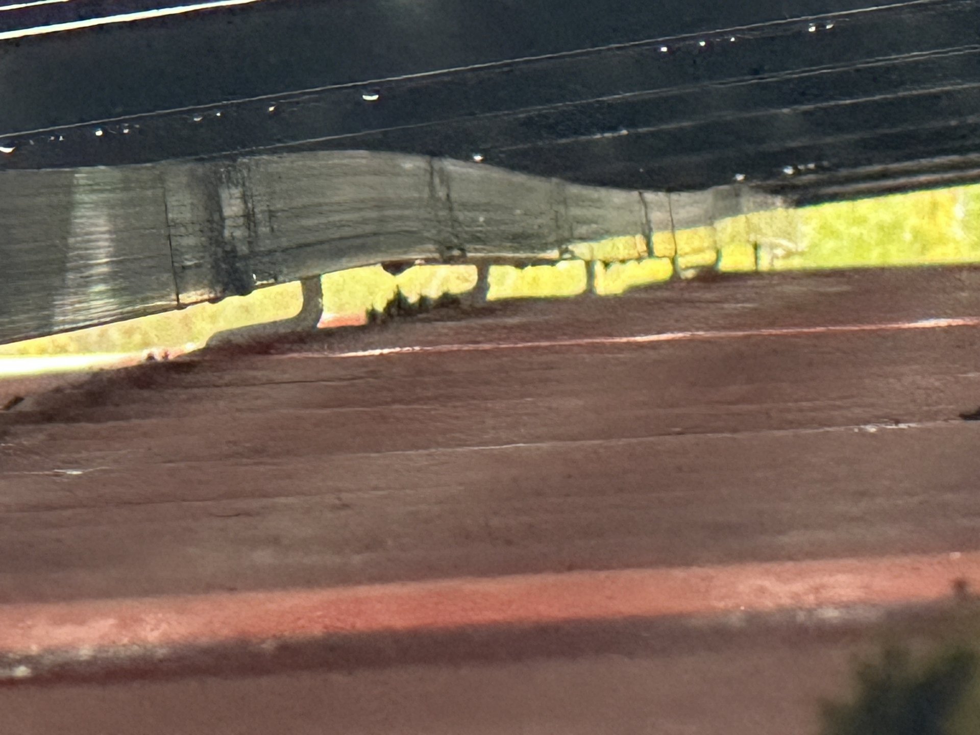

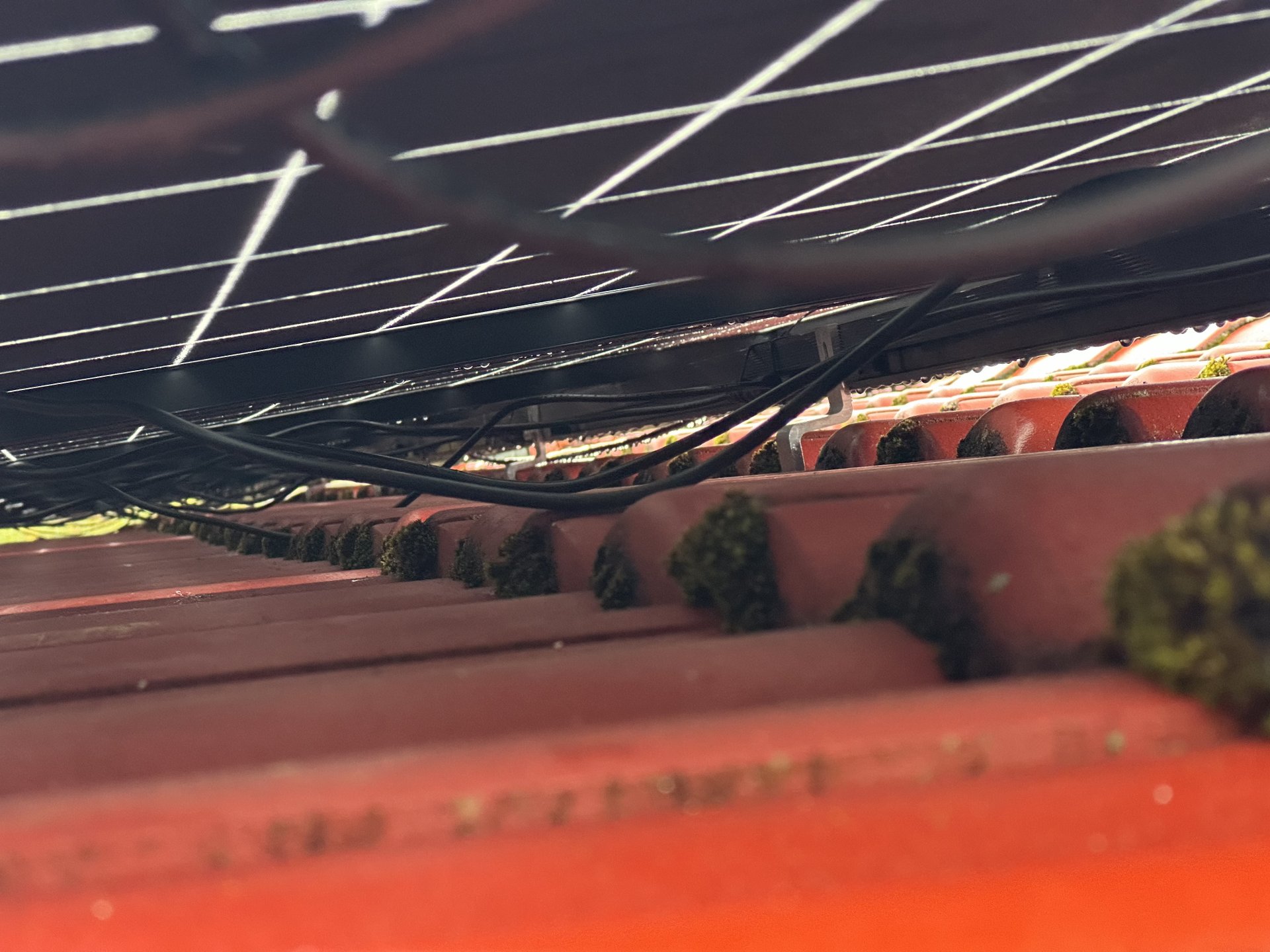

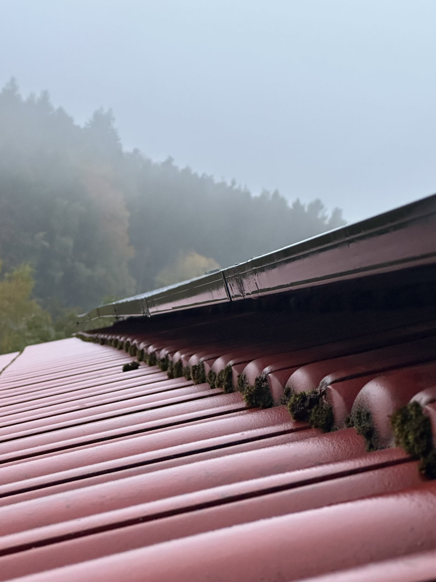

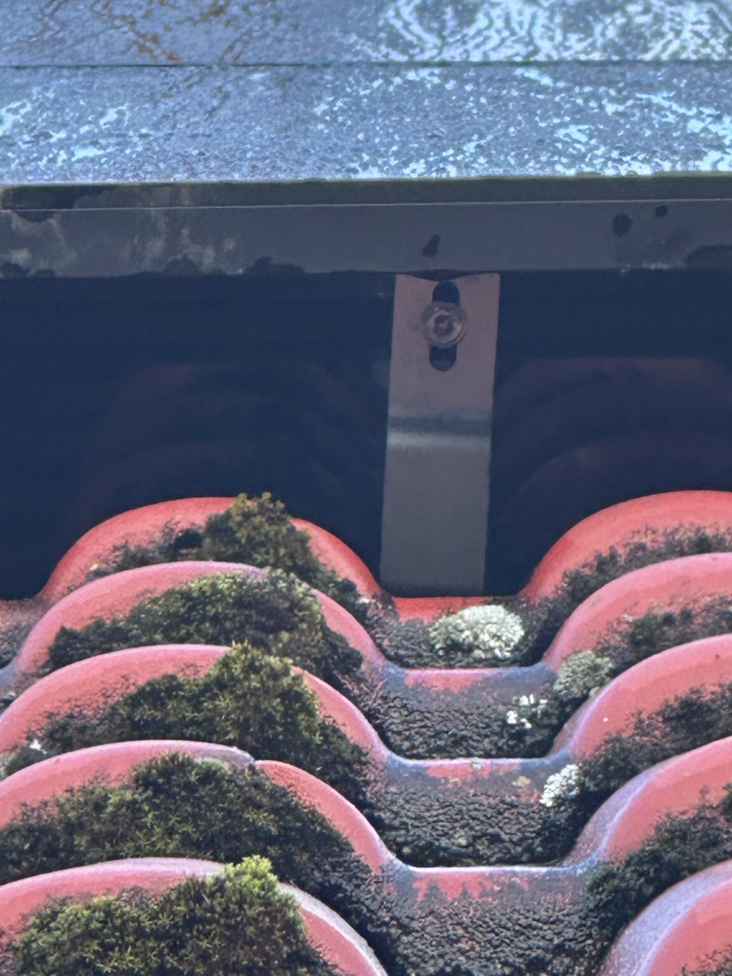

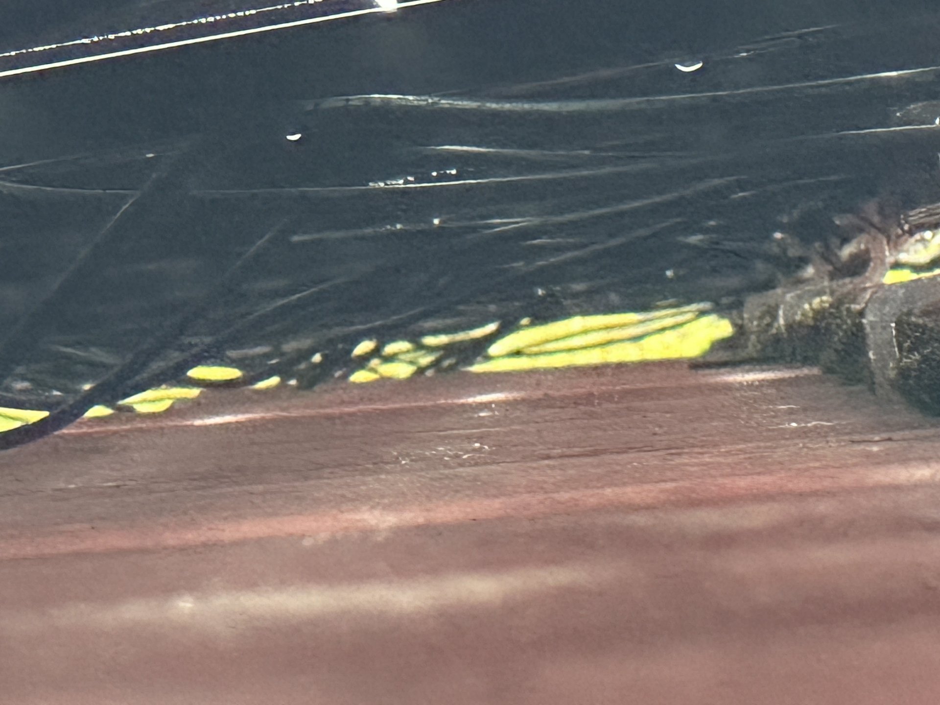

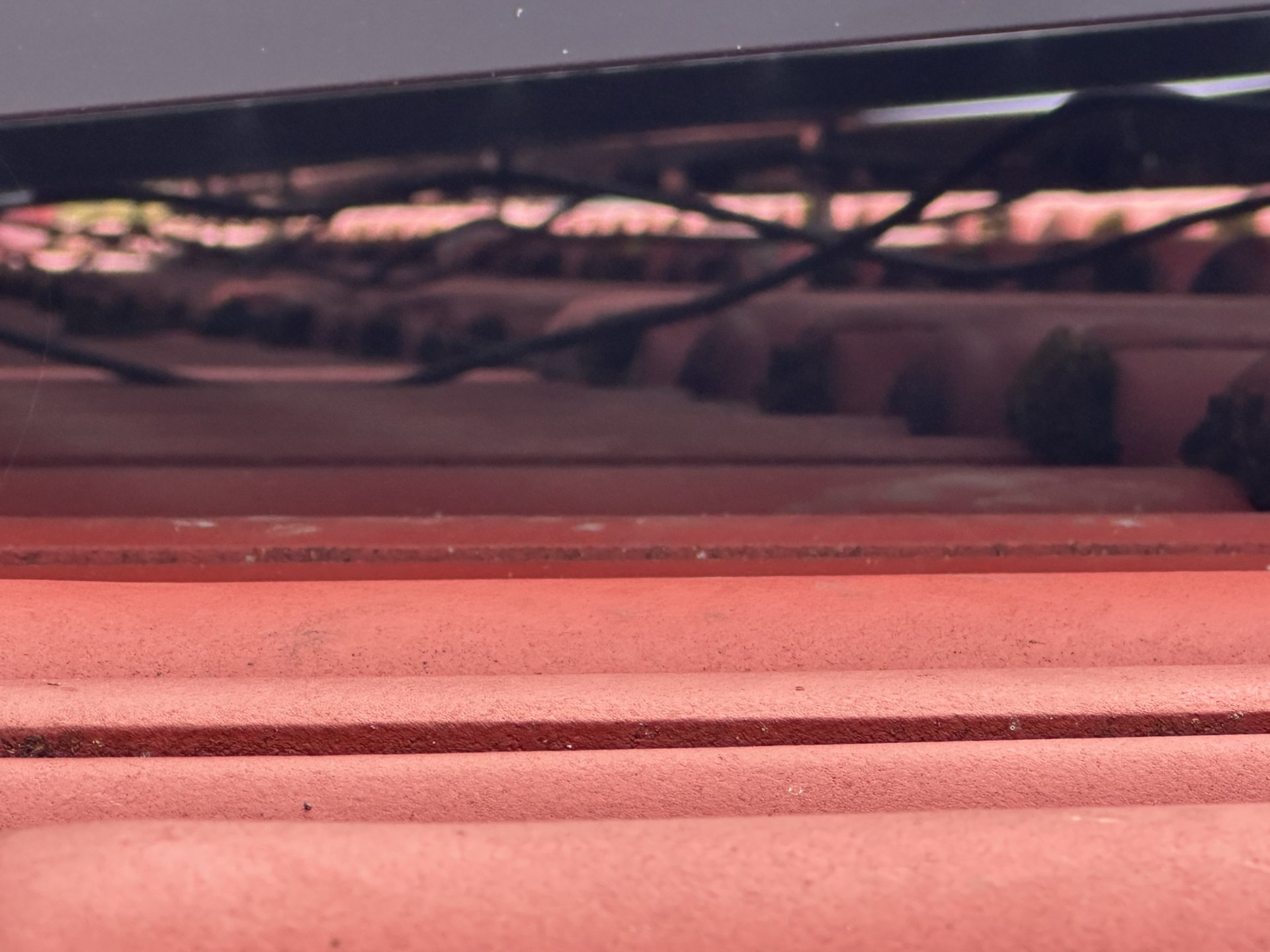

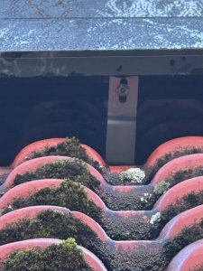

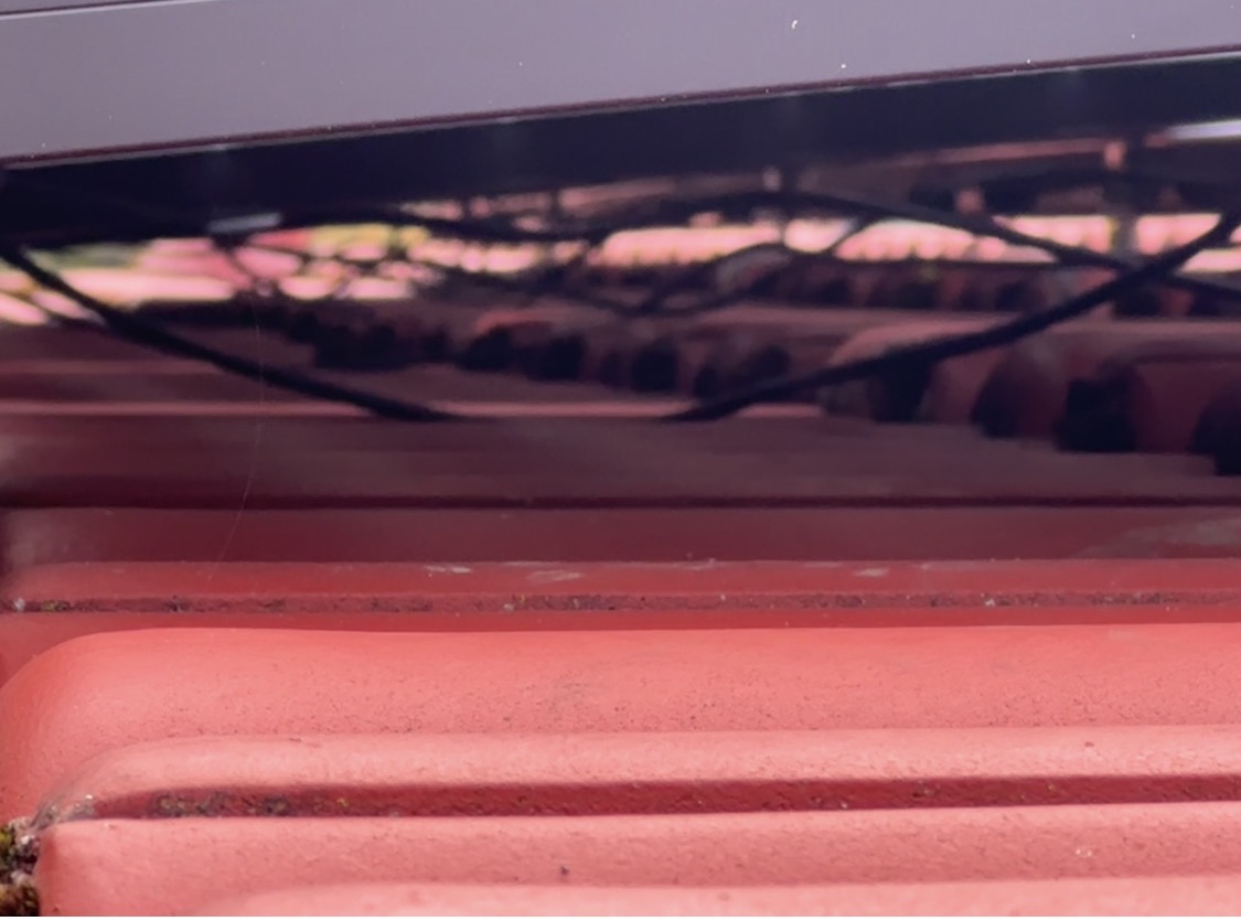

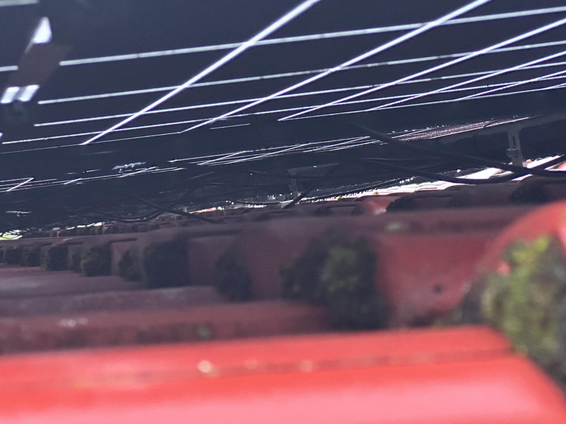

    Hier habe ich mal ein paar Fotos hochgeladen. Insgesamt sind es 32 Module auf 2 Dachseiten. Innerhalb knapp 6 Stunden war alles fertig.

    Von einer Richtschnur hat der Solateur auch nichts gehört. :confused:
    32 Module in 6 Std, Respekt! Entweder waren die mit 8 Mann vor Ort oder er hat anderweitig Zeit eingespart.
    Auf alle Fälle ist die Montage der UK nicht fachgerecht. Ich kenne keinen Hersteller, der ein aufliegen auf das Deckmaterial erlaubt.
    Bei jedem Hersteller den ich kenne hat in der Produktbeschreibung stehen, dass mind. 5mm Abstand zwischen Halter und Dachziegel / Dachstein eingehalten werden muss.

    Bei Bild 6916 werde ich Seekrank. Wie geht das?

    Der Abstand der Haken ist aber wohl in Ordnung, scheint doch ziemlich jeder Dachsparren zu sein (jedenfalls ist der Abstand auf den Fotos geringer als 1.40m) und die Pfannen wurden immerhin ausgeklinkt .. wenn auch recht großzügig, vermutlich wurde einfach der komplette Fuß abgeflext. Vereinzelt sind auch Kabelbinder zu sehen, warum die aber nicht durchgehend genutzt wurden .. naja. Ansonsten hat @ToTi ja alles relevante geschrieben.
    ein paar zusätzlich investierte Stunden hätten in diesem Fall dem Endergebnis nicht geschadet :)

    Wenn mich meine Augen nicht arg täuschen, wurden hier Aluhaken verbaut, keine Edelstahlhaken.
    Bzgl. Ziegelabstand: Aluhaken sind steifer, haben aber deutlich mehr Materialstärke. Da lassen sich nennenswerte Abstände zum Ziegel darunter meist gar nicht realisieren.

    Das habe ich jetzt auch festgestell, sie sind nicht magnetisch. Im Angebot steht etwas anderes

    das hat für sich nicht allzuviel zu sagen, denn Haken aus V4A sind vermutlich auch nicht magnetisch.
  14. #14 kuddel57, 26.10.2025
    kuddel57
    kuddel57
    27.04.2019
    18
    Edelstahl 1.4016 ist aber magnetisch im Gegensatz zu den anderen Sorten
