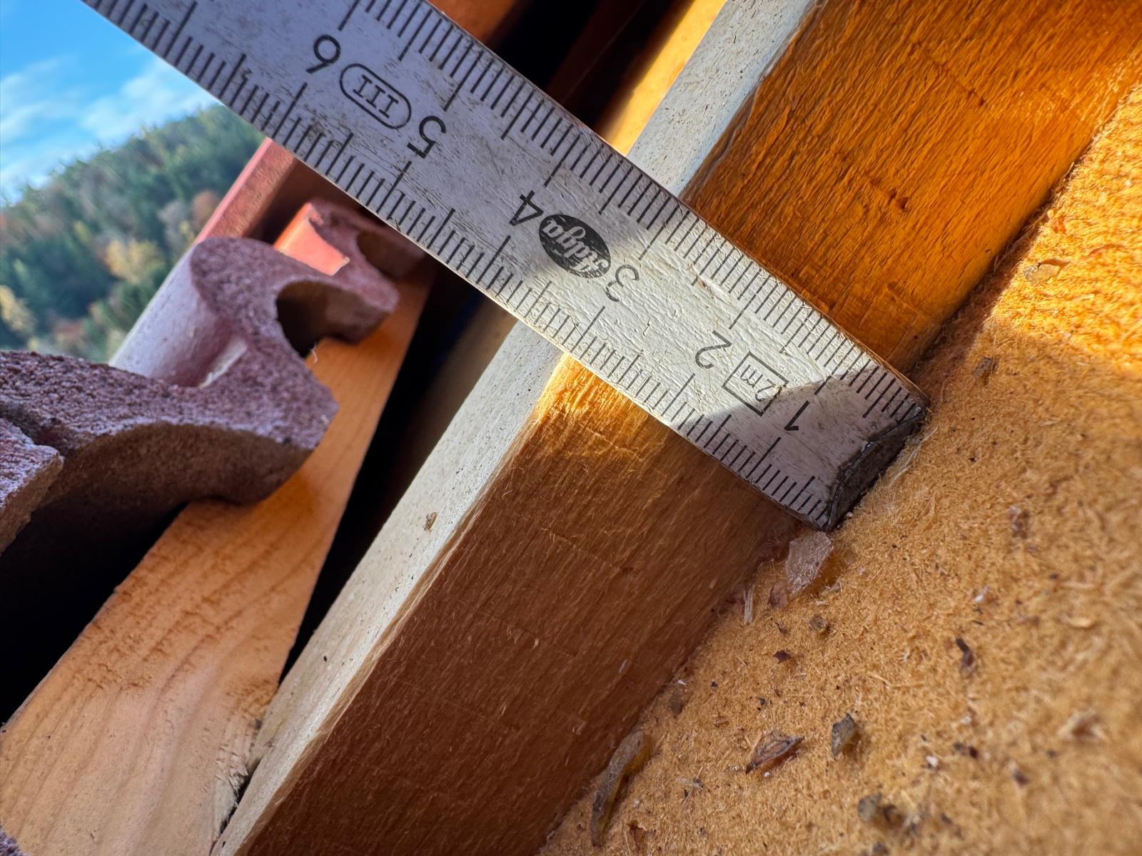

    Be Aufdachdämmung ist es ggf. sinnvoll, nur in die Konterlatte zu schrauben und nicht mit langen Schrauben bis in die Sparren.
    Ab Konterlattenstärke 40mm ist das u.U. nicht zu bemängeln.
    Bei K2 z.B. ist es ausdrücklich erlaubt, mit 8er Schrauben z.B. Mindesteinschraubtiefe 32mm.

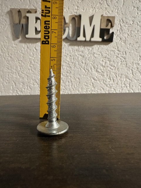

    Hier ist aber zu beachten, dass bei einer Aufdachdämmung die statische Berechnung nur für die eigene Last berechnet wird.
    Kommt eine zusätzliche Last in Form einer PV-Anlage oder Solarthermie muss die Berechnung angepasst werden was im Umkehrschluss bedeutet, dass mehr Befestigungspunkte in Konterlatte eingebracht werden muss.
    Wenn die Berechnung nicht vorhanden ist, muss man im Umkehrschluss entweder längere Schrauben Ober/-Unterhalb des Halters durch die Dämmung schrauben, oder man schraubt direkt durch den Halter längere Schrauben.
    Aber einfach so, ohne statischen Nachweis oder zusätzliche Verschraubung, eine PV-Anlage bei einer Aufsparrendämmung montieren, ist fahrlässig!

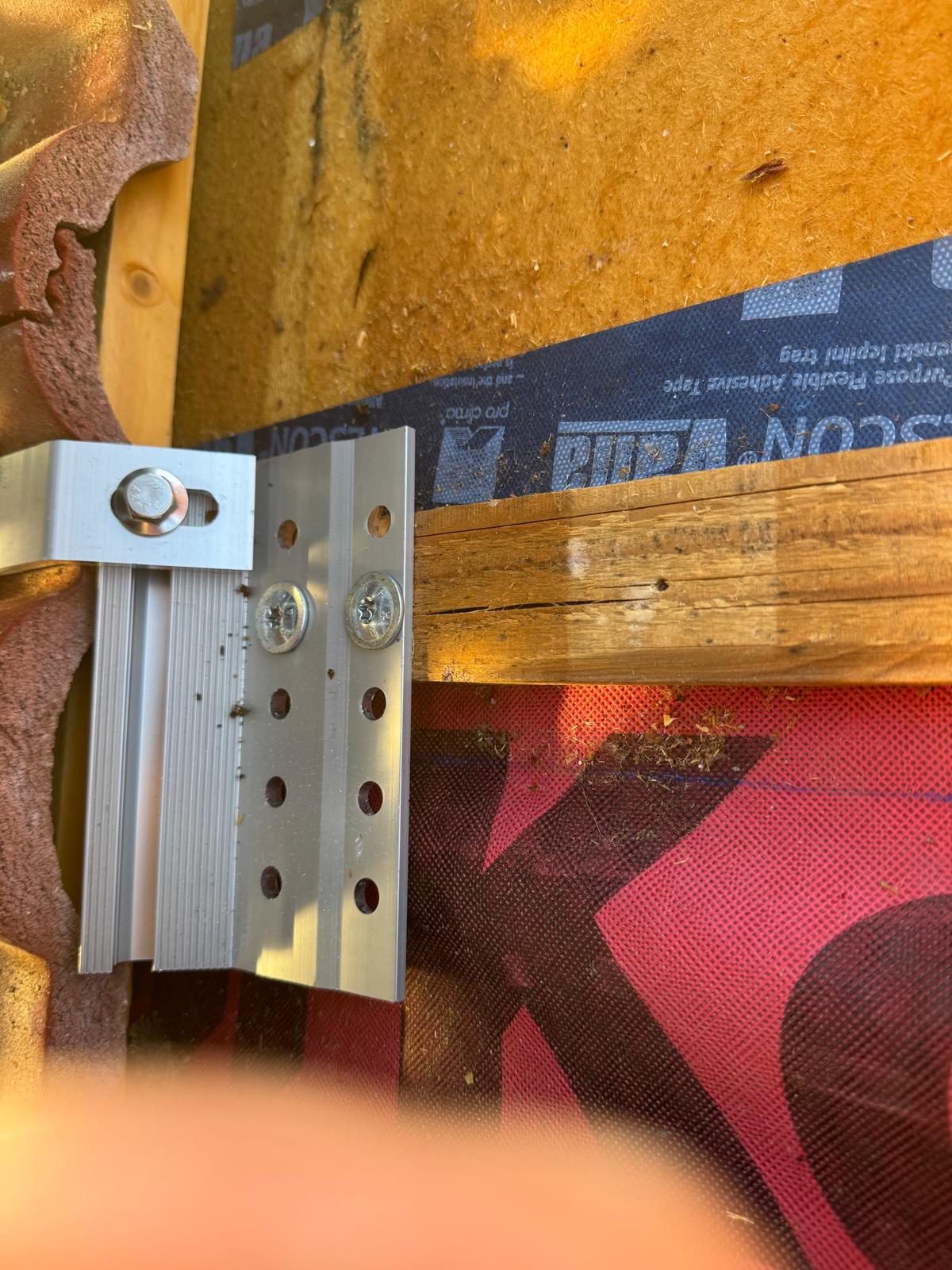

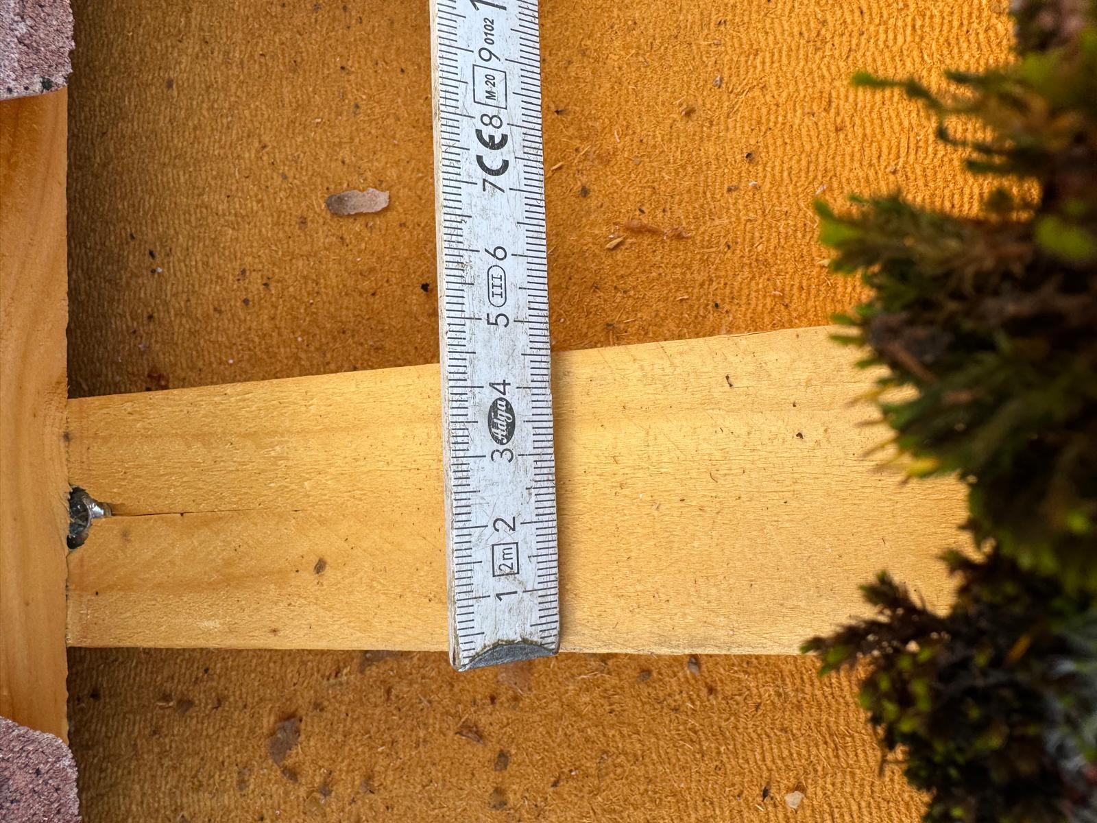

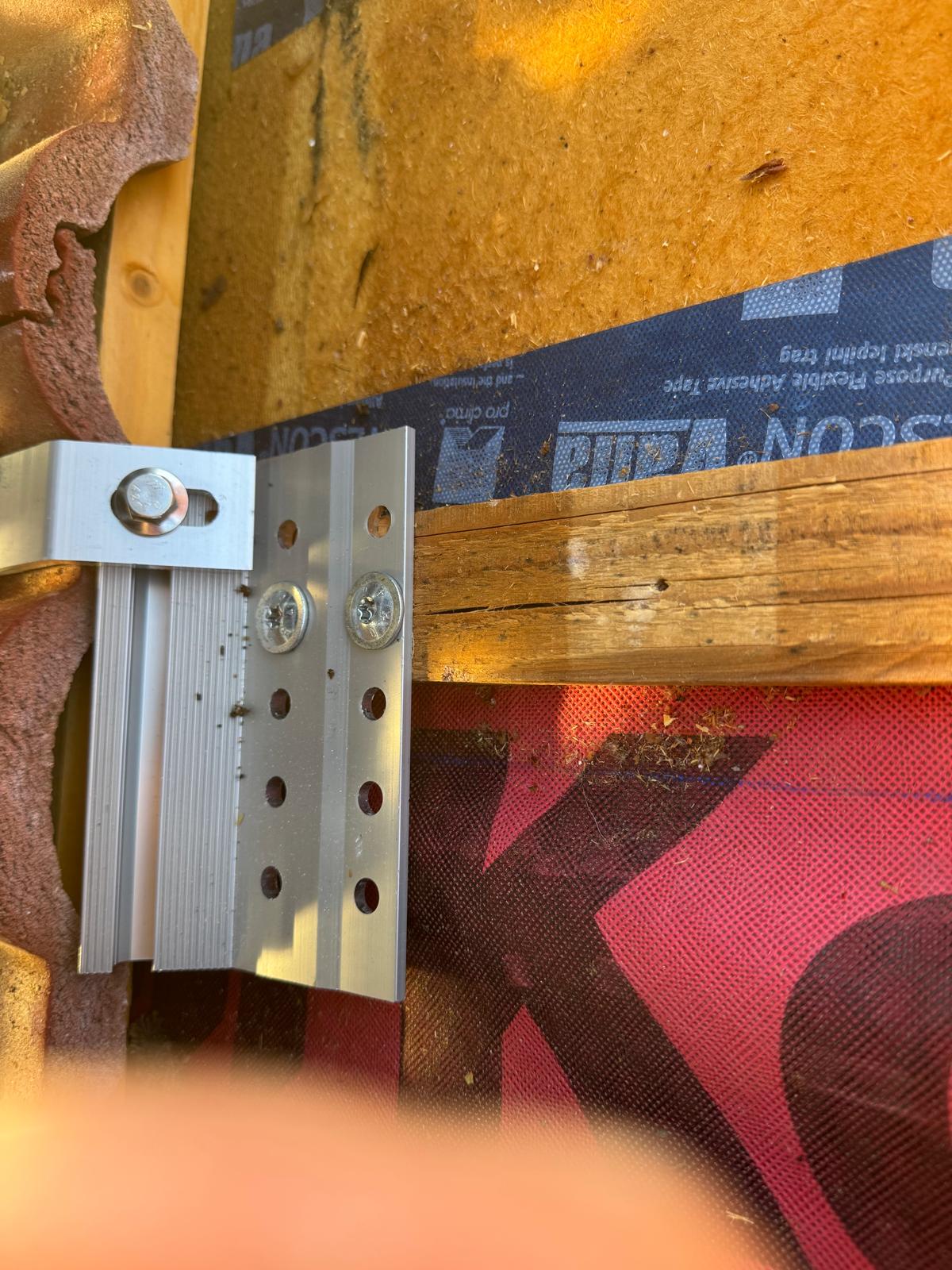

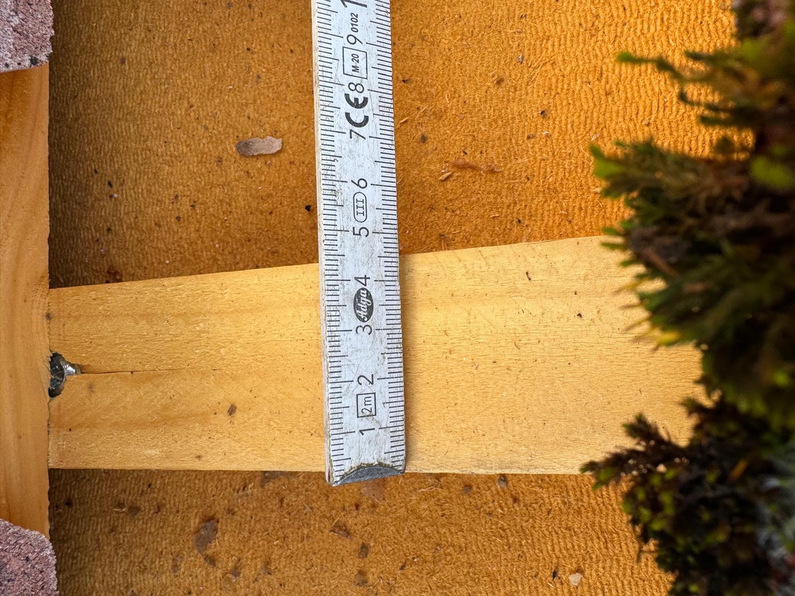

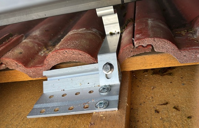

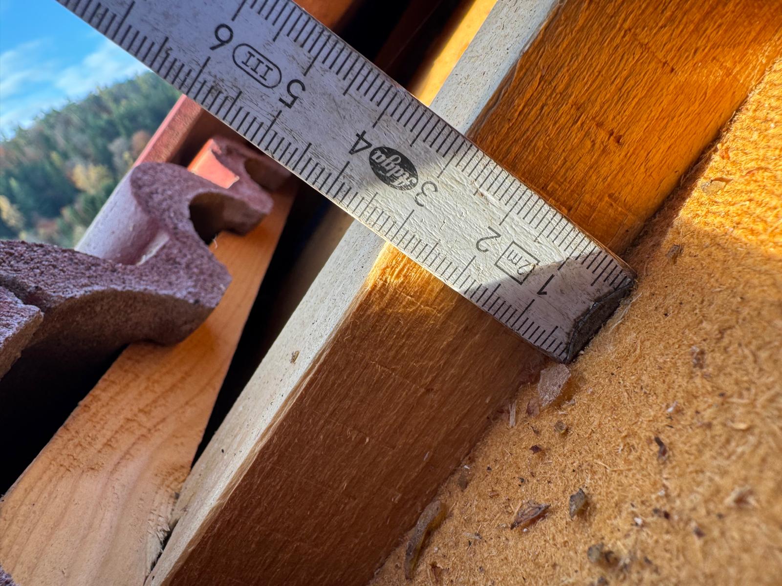

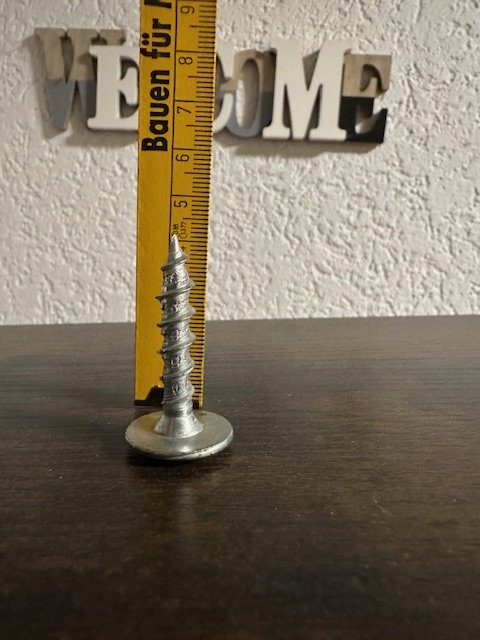

    das mag sein, wenn die Schrauben 10 cm lang sein sollen, lt. Angebot und ich finde eine von 4 cm Läng,e macht einn dann schon nachdenklich. Deshalb habe ich den Solateur angesprochen. Er sagte sie befestigen die immer mit der Länge von 4 cm da eine Holzfaserdmmplatte von 3 cm unter der Konterlattung verbaut ist und diese dann Löcher hat. Deshalb werde die Solarhaken nur in der Konterlattung befestigt.. Das Aufliegen der Haken auf dem Ziegeln ist nicht in Ordnung,, sagt er und muss gendert werden.

    Niemals in die Konterlattung. Ich kann mir nicht vorstellen, dass das zugelassen ist.

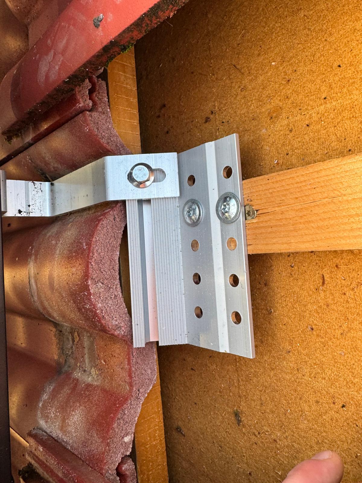

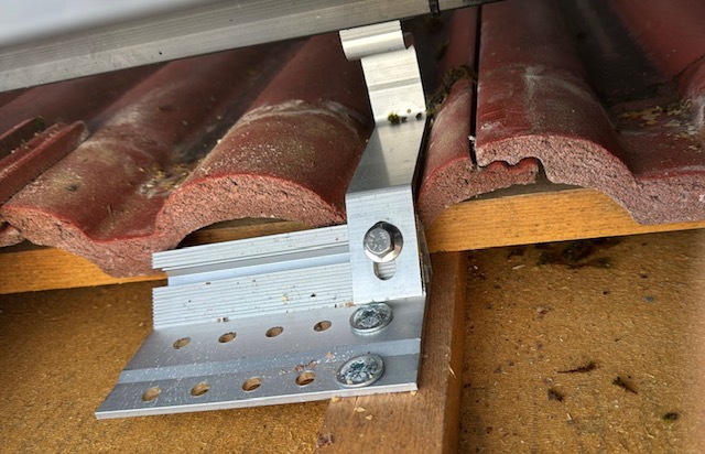

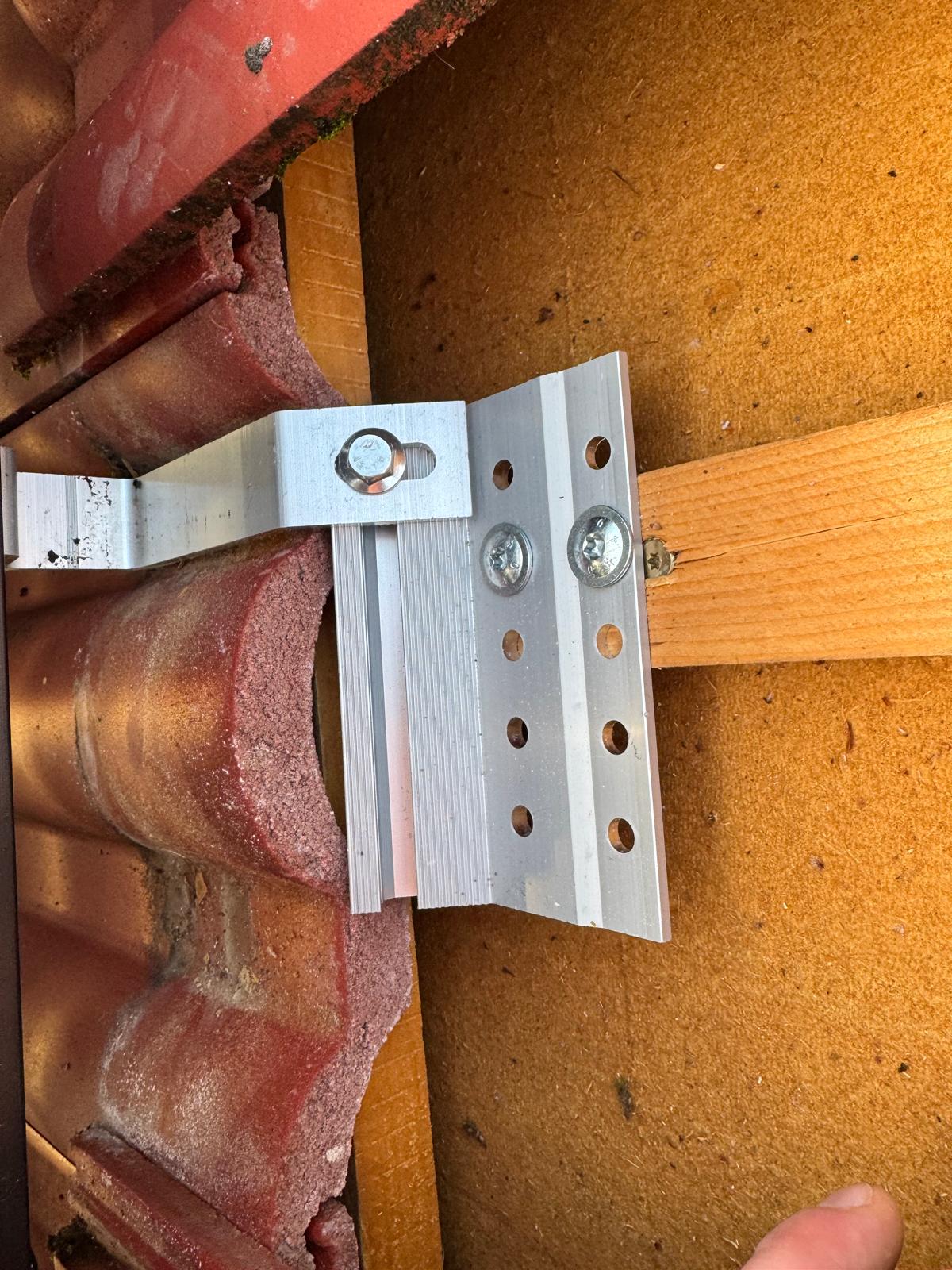

    der Solateur hat mir erklärt, da sie die Schrauben wegen der Aufdachdmmung (wir sprechen hier von 3,5 cm Unterdeckplatten von Steico) nur in den Konterlatten befestigen, verschrauben tun sie dann 3 Schrauben. Hier habe ich bei verschiedenen Haken eine Stichprobe genommen. Sind aber nur 2 drin.Man sieht sogar, wie die Latten aufplatzen, da nicht vorgebohrt wurde. Ich bin ja nicht.. Päpstlicher wie der Papst, aber irgendwie komme ich mir veräppelt vor. Hat der Solateur einen nachweis zu führen, wieviel Schrauben da rein müssen, bzw. einen Nachweis über die gesamte Anlage. Im Angebot, steht 90 Dachhaken, es sind aber nur 68 eingebaut, rund ein viertel weniger.

    Ja, der Solarteur muss eine Statik für seine Anlage nachweisen, das betrifft auch die Anzahl der Halter. Ich denke aber auch, dass die Schrauben für deinen Fall zu kurz sind. Die Konterlattung in Verbindung mit der Aufdachdämmung sind sicherlich nicht statisch ausgelegt auf zusätzliche Lasten, denn diese müsste man bei der Montage dann berücksichtigen.
    Der Solarteur hat bei einer Montage, bei einer bestehenden Aufdachdämmung, 2 Möglichkeiten. Entweder schraubt er die Konterlattung mit zusätzlichen Schrauben nach, oder er benutzt längere Schrauben für seine Halter.
    Ich kenne die Befestigung der Halter nur mit 2 Schrauben, wobei eine rechwinklig zum Dach und eine im 67°-Winkel eingeschraubt wird. Also eine Sog- und eine Schubschraube. Mehr Schrauben bekommt man auch in der Regel auch nicht eingeschraubt.

    Na statt der Schrauben, hätte er die Haken auch kleben können.
    Meiner Kenntnis nach, gehört der Haken durch die Dämmung in den Sparren geschraubt.
    Ich habe meine Konterlattung über der 6cm Aufsparrendämmung direkt über die Sparren gesetzt. Und
    damit konnte ich blind durch die Konterlattung in den Sparren schrauben.

    Der Solateur will Blechziegel unter die Haken legen und auch die Haken mit langen Schrauben im Sparren befestigen. Jetzt ist nur noch die Hinterlüftung ein Thema. Der Hersteller schreibt >10 cm vor, Realität sind nicht ganz 7 cm zwischen Modul und Ziegel bei 27 Grad Neigung

    Du musst dir keinerlei Gedanken. Ob man es glauben mag oder nicht, aber PV Dachhaken wurden für Dach PV entwickelt.
    Auf den Haken kommt noch eine Schiene und auf die Schiene das Modul. Das Modul selber hat auch noch Luft, da der Rahmen viel dicker als Modul ist.
