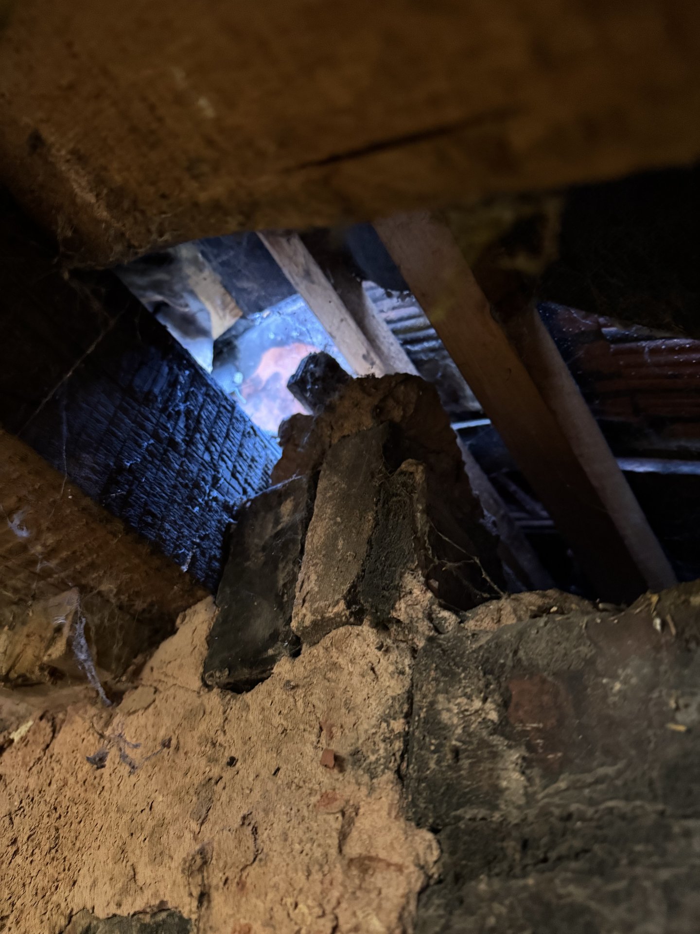

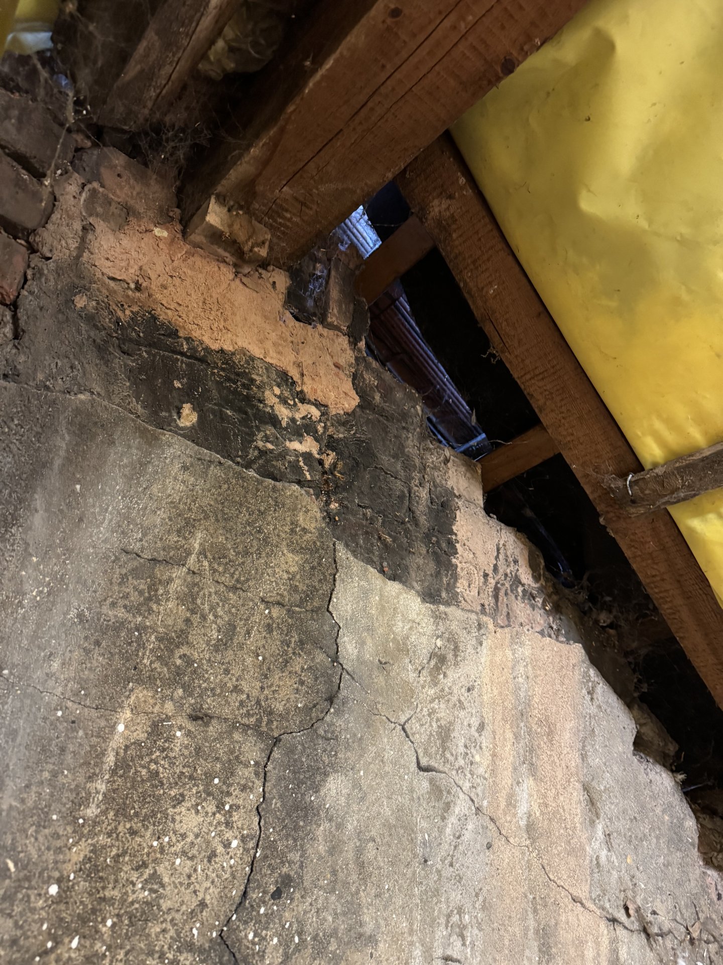

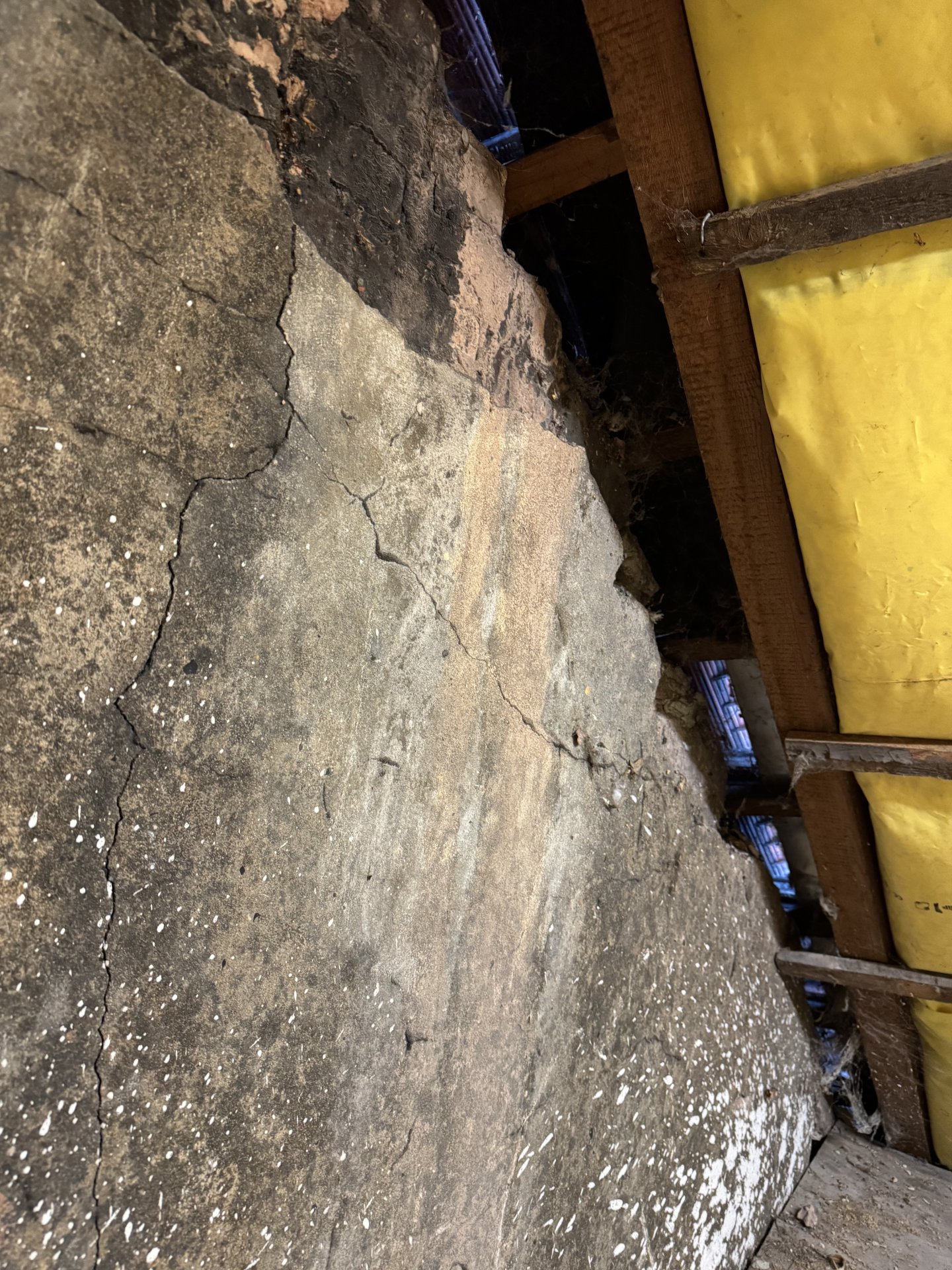

    seit einiger Zeit bin ich hier schon stummer Mitleser und habe durch eure Expertise schon viel gelernt. Danke dafür schon einmal.
    Nun brauche ich euren Rat bezüglich meines gedämmten Daches. Das Haus habe ich vor ca. 2 jahren gekauft und einige Renovierungen vorgenommen. Das Dach selbst wurde fachmännisch im Jahr 2002 gedämmt und mit Dampfsperrfolie versehen.
    Beim Durchsuchen des Dachs ist mir allerdings eine Lücke in der Dämmung aufgefallen. Es handelt sich um ein kleines, ca 20 cm breites Stück, welches zur Außenwand hin komplett ohne Isolierung ist (siehe Bilder anbei).
    Meine Frage ist nun, ob das vielleicht extra ist, da es sich bei meinem Haus um ein Reihenmittelhaus handelt und es sonst keine Möglichkeit gibt, eine Luftzirkulation zu realisieren. Oder ist es doch eher verpasst worden, dort Dämmung anzubringen? IMG_0941.jpg IMG_0942.jpg IMG_0944.jpg

    Ist im Zuge der Dämmung auch das Dach erneuert worden? .. Dann hat der Dachdecker eine Reihe zu früh aufgehört, bzw es kam mit den Reihen vielleicht so hin und er wäre sonst im Nachbardach gelandet und wollte nicht zuschneiden oder einen aufwändigeren Übergang zur Nachbardachfläche herstellen.
    Da fehlt die Isolierung (und die Dachsanierung, man sieht ja die alten Dacheindeckung von unten), das hat mit Lüftung nichts zu tun.

    Wenn ich Löcher ins Dach baue, kann ich mir auch die Dämmung schenken, da sie 0 Effekt hat.
    Also schlampig gearbeitet. Mehr fällt mir nicht ein.

    Ja, du kannst den Bereich nachdämmen, die alte Dacheindeckung scheint ziemlich offen, vielleicht kann man da optional noch einen Streifen Unterspannbahn einziehen, dann dämmen und die Dampfbremse an die vorhandene (vorher die Sparschalung am letzten Sparren lösen) ankleben und an die Trennwand anschließen (dafür gibt es spezielle Kleber in Kartuschen, ähnlich wie Silikon), oder du lässt es von jemanden machen der sich auskennt ;)
    Wenn das Dach bisher funktioniert hat, sollte es keine Probleme geben, aber mit den wenigen Informationen zum Dachaufbau kann man das nicht abschließend sagen. Die Nachdämmung der Fehlstellen wird die Gesamtsituation aber sicher nicht verschlechtern.

    Du machst dir sorgen um die fehlende Dämmung, ich mache mir Sorgen um den fehlenden Brandschutz!!!
    Im Zuge der Ergänzung der fehlenden Dämmung, kannst du den Dachdecker auch mal nach dem Brandschutz fragen, ob der den gleich mit machen kann.

    So einfach funktioniert dies hier nicht , vermutlich Kommunwand und der Dachstuhl scheint auch durchlaufend d.h. du brauchst eigentlich 3 Gewerke Maurer Zimmerei und DD und dann als Mittelhaus beidseitig....und die Nachbarn...

    Ja, die braucht man, aber es wäre trotzdem kein Problem. Dachlatten beidseitg einkürzen und durch Metallprofile ersetzen und dann noch etwas Mörtel auf die Trennwand bis OK Dachziegel. Das ist jetzt wirklich nicht die hohe Kunst. Das gehört eigentlich zum Dachdeckerhandwerk dazu. Die Pfetten und Schwellen würde ich so belassen und nicht kürzen. Es ist dann nicht optimal, aber um einiges besser als jetzt und zumindest vermindert es den Schaden, der entstehen könnte und rettet eventuell auch Leben.
