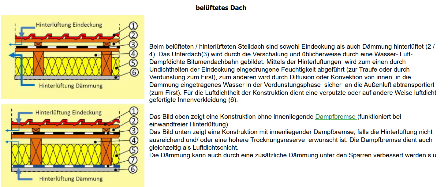

    Junge, Du hast vermutlich ein diffusionsdichtes Dach. Da muß man sich ne Kirsche machen, wie man das angeht. Da muß man sehen, welche baulichen Voraussetzungen (gerade und auch insbesondere bei einer möglichen Hinterlüftung ) da sind. Da guckt man nicht youtube oder influenzer. Da holt man sich erst mal nen Fachmann und bastelt vor allem nicht stumpf drauf los. Das Thema GEG kommt dazu noch oben drauf.
    Edit: bei dem Dachaufbau gibt es nicht viele Möglichkeiten das ohne Hinterlüftung hinzubekommen. Genauer gesagt fällt mir nur Zellulose ein. Aber! Das muß gerechnet werden, ob das hinhaut. Es gibt einen Hersteller, der rechnet das für Dich, leider nicht gratis. Heißt, Du musst komplett von vorn anfangen. Und den Experten, der das da hingepfriemelt hat, entsorgen.

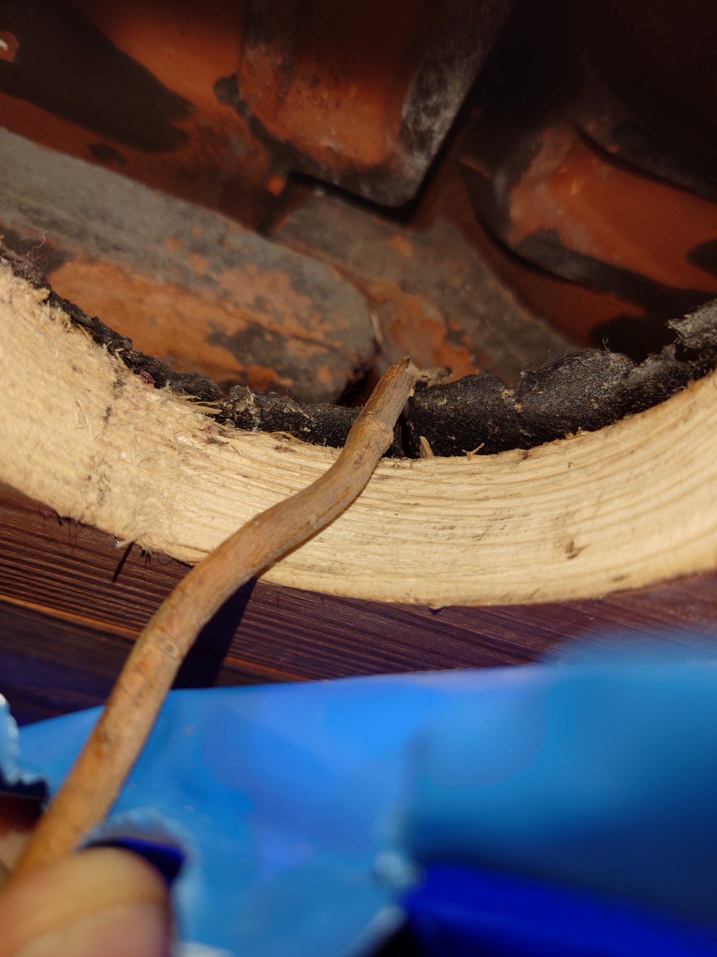

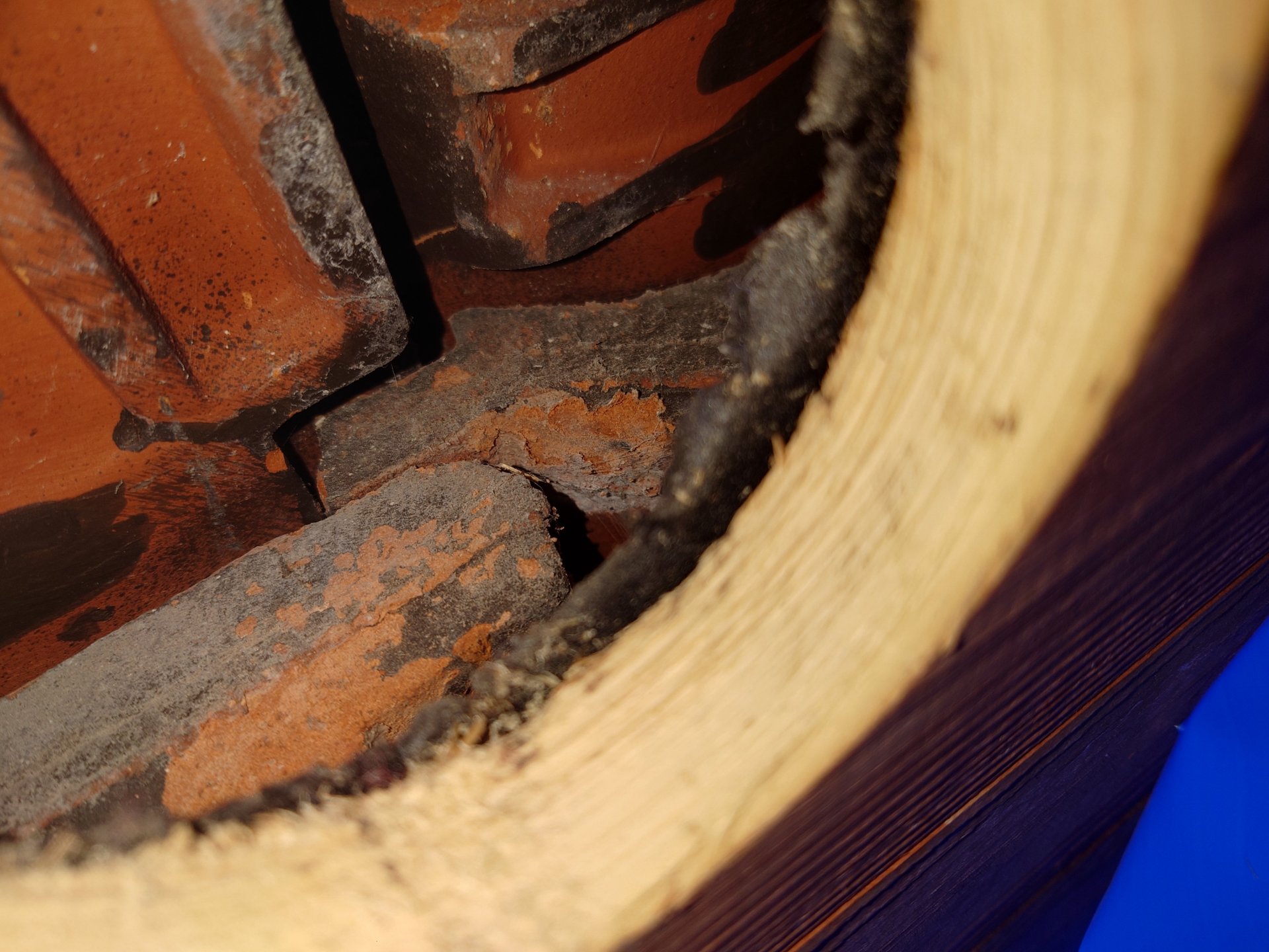

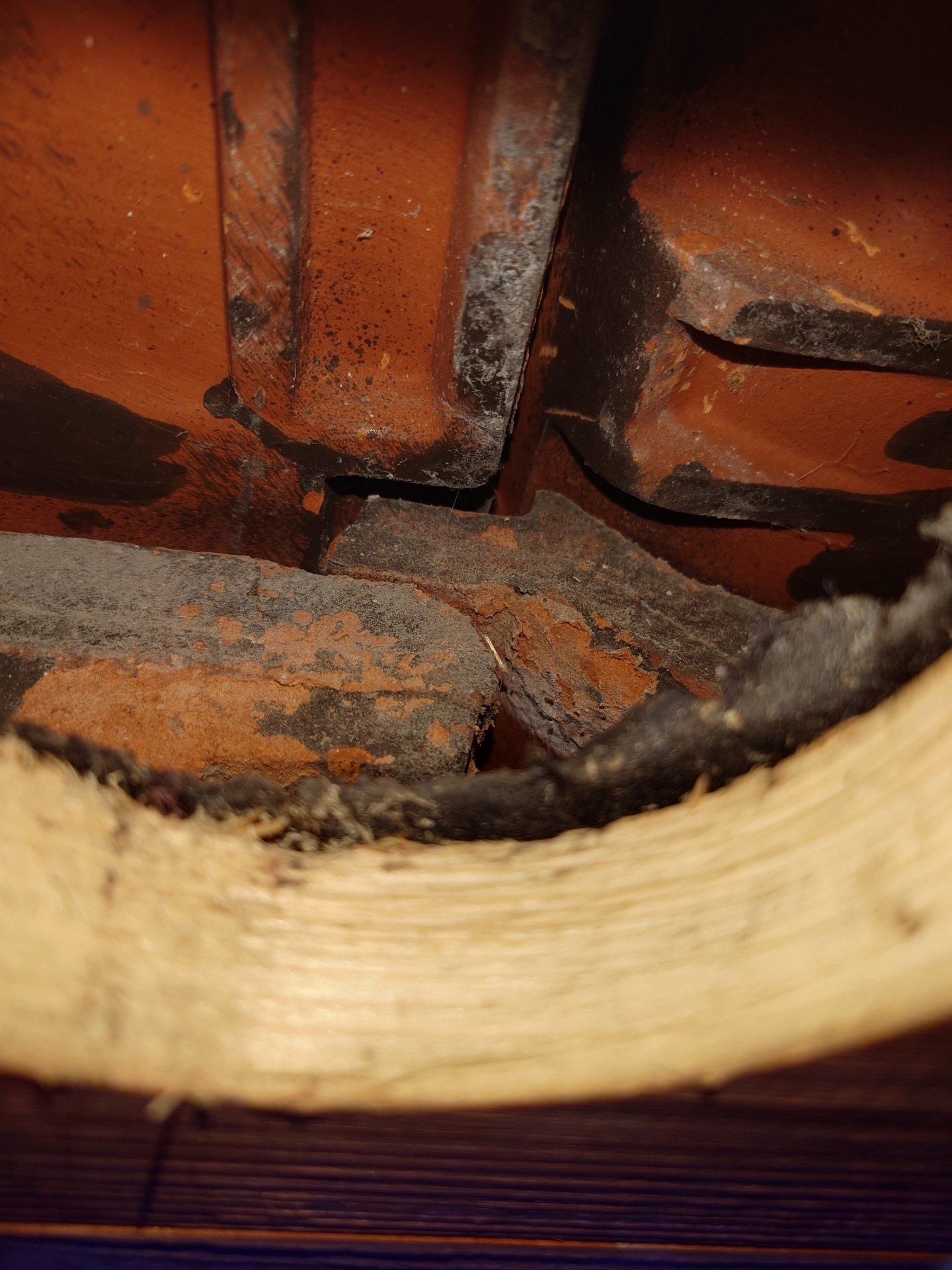

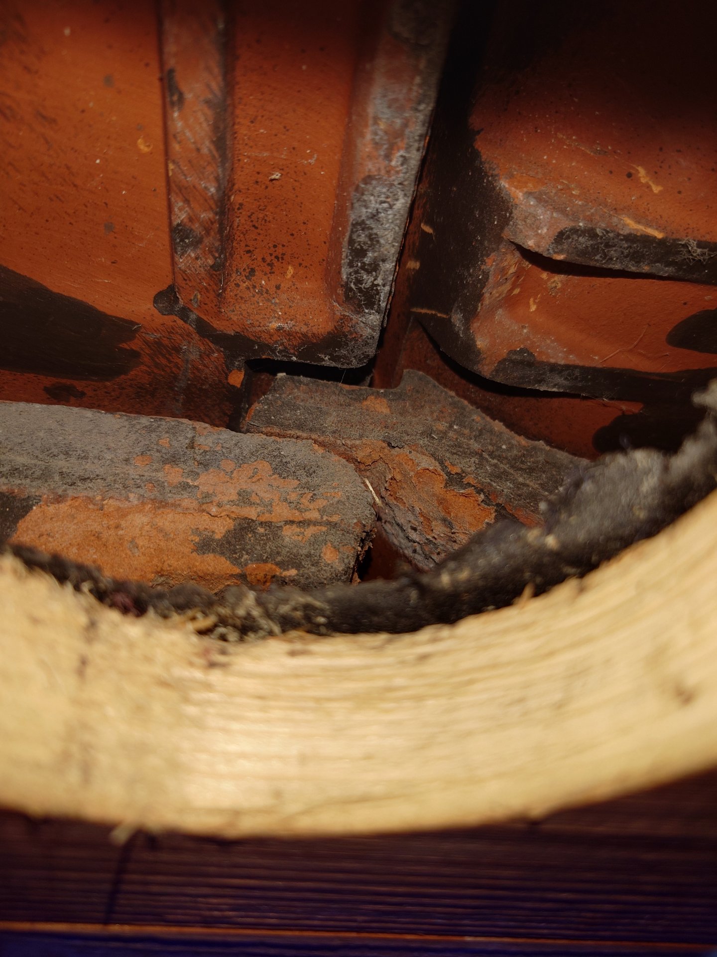

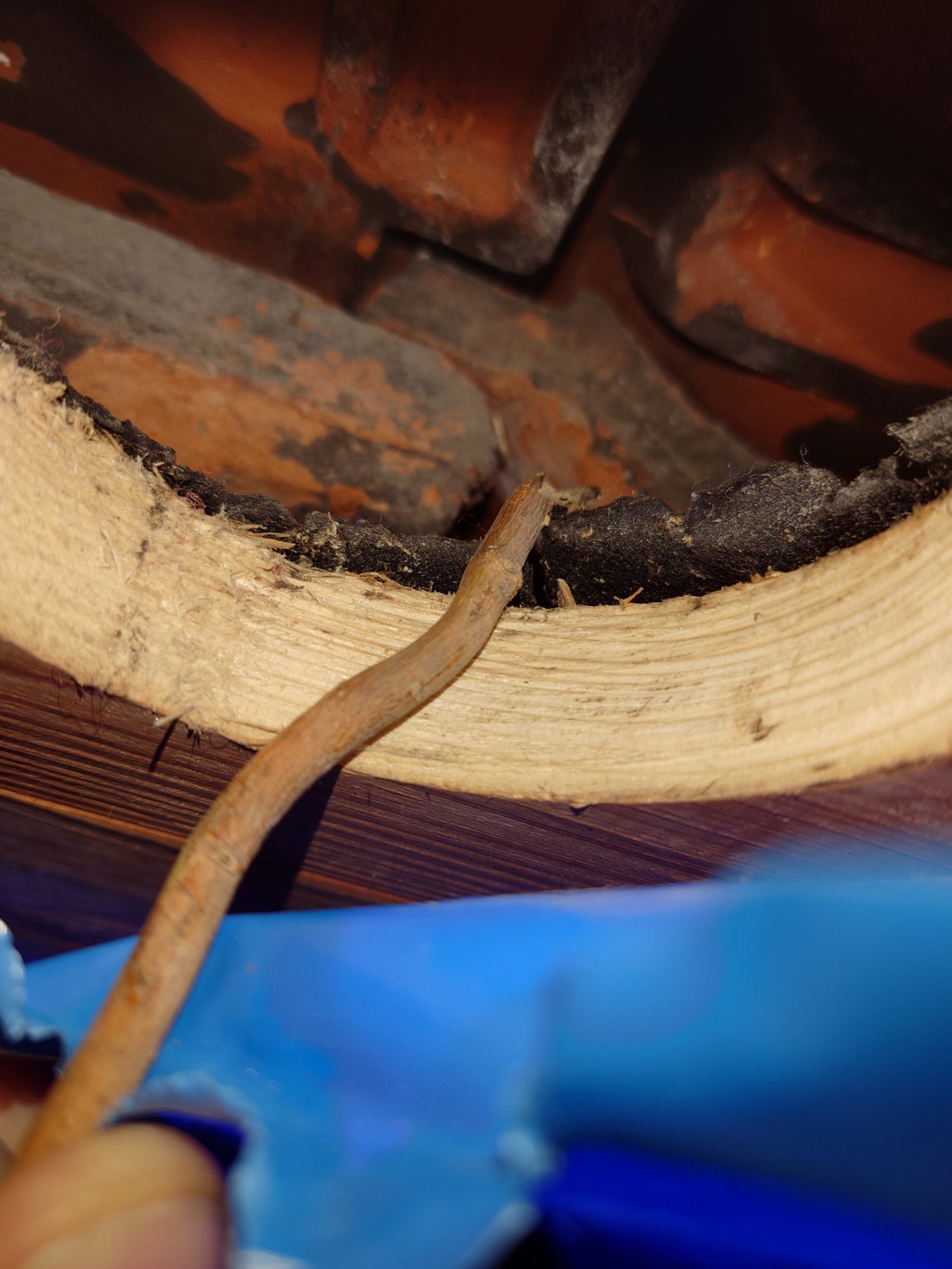

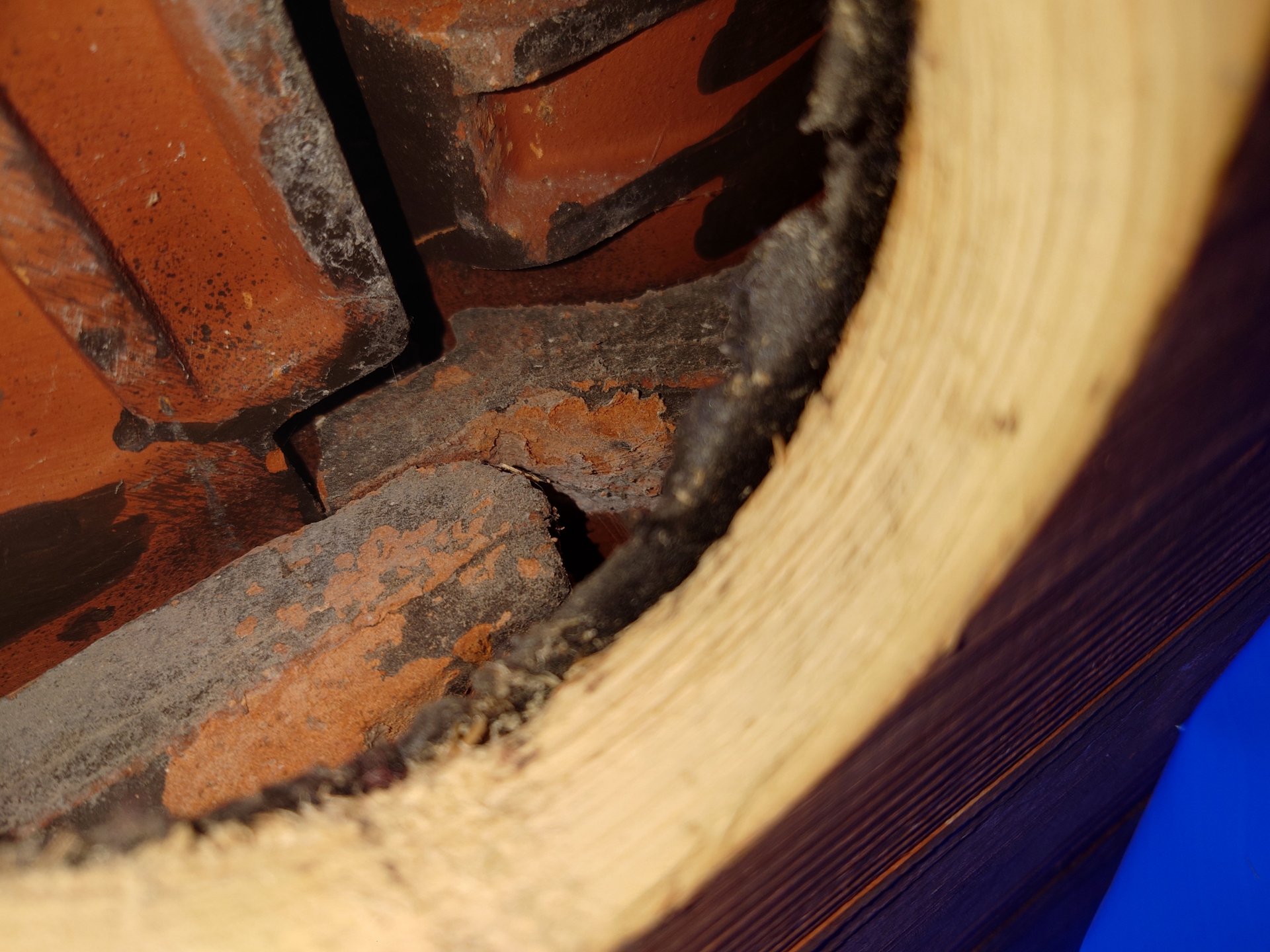

    OK, ich bin bei euch, ich lass gern eine andere Fachfirma kommen. Ich hatte heute auch noch mit jemand anderem Konversation welcher den Bauleiter schlecht bewertet hatte. Das was er gesagt hatte, hat für mich auch plausibel geklungen, was er mit ihm an Problemen bzw. Falscheinschätzungen hatte.
    Anbei nochmal Bilder von der "Pappe" welche ich gemeint hatte und eigentlich auch der ganze Aufbau. Ich hoffe man kann alles erkennen, der Aufbau ist glaub fachmännisch dann so Holzschalung, die "Pappe" und dann Ziegel.
    Die "Pappe" fühlt sich an wie die 4 Lagen angerautes/lassiertes Papier.
    Danke nochmal für Feedback, manchmal will man es eben als Laie nicht wahr haben, das eine Firma dir so einen Scheiss andreht und macht und der Bauleiter auch noch auf deren Seite ist.
    Bitte gibt mir einen Daumen oder schreibt, dass ihr weiterhin bei der Meinung seid dass das Murks ist und es ein Diffusionsoffenes Dach ist. Dann würde ich entsprechend die Firma nachher anschreiben und den Baustopp verhängen.

    Das ist Bitumenteerpappe, würde ich vermuten. Interessanterweise nur eine Bahn, also sehr dünn. Wie von anderen angesprochen kann das eine "Lösung" für das zu flache Ziegeldach sein.
    Aber nein, das ist wie von anderen gesagt Murks. Die Teerbahn wird das Wasser unter dem Dach binden, es diffundiert durch das Holz und das Holz trocknet aktuell nach innen ab.
    Baust du da eine Isolierung mit Dampfsperre, bleibt das Wasser im Holz und in der Isolierung und wie angesprochen: Dann vergammelt dir der Dachstuhl.

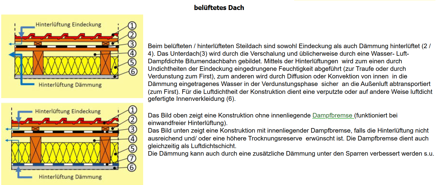

    Da liegt also außen eine Bitumenpappe (mindestens eine V13 oder eher eine V60) auf der Brettschalung. Die zählt als ziemlich dampfdicht.
    Deshalb darfst du dort keine Vollsparrendämmung bis an die Brettschalung schieben sondern musst zwischen Brettschalung und Zwischensparrendämmung eine Lüftungsebene lassen die an Traufe und First belüftet ist.
    Guck mal unter
    Die Idee trotzdem eine Vollsparrendämmung einzubauen und für die Trocknung innen eine adaptive (variable) Dampfbremse einzubauen damit die im Winter nasse Dämmung dann im Sommer nach innen abtrocknen kann, das funzt bei einem Aufbau von Solarpanelen auf dem Dach vermutlich nicht so gut.

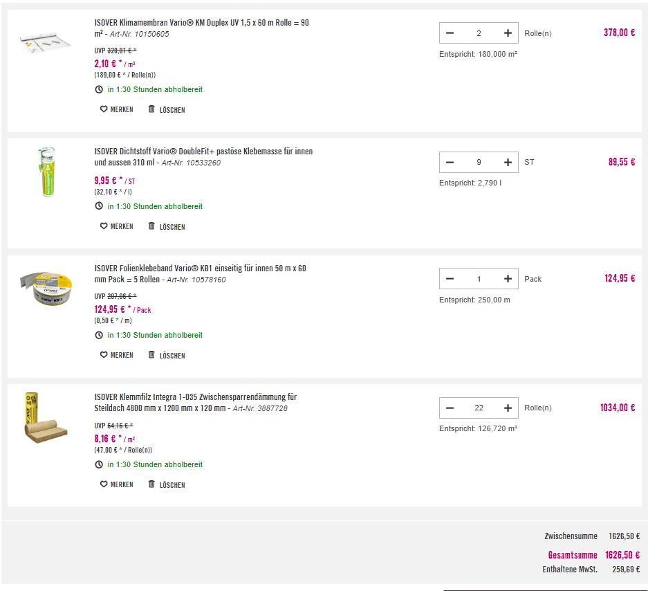

    Moin, ich habe den Beitrag mit großem Interesse gelesen, da mein Aufbau dem beschriebenen sehr ähnlich ist.
    @Besenkammer84 : Wie ist es bei dir weitergegangen?
    Derzeit habe ich ein Angebot mit den folgenden Materialien vorliegen:
    Der Handwerksbetrieb veranschlagt für das Material fast den doppelten Preis. Für die Montage sollen 5500 € (inkl. MwSt.) berechnet werden.
    Zwischen Holz und dem Klemmfilz eine 2-3 cm Hinterlüftung. Zwischen GK und dem Filz die Folie.
    Wird so nix beeinträchtigt (schimmeln)?

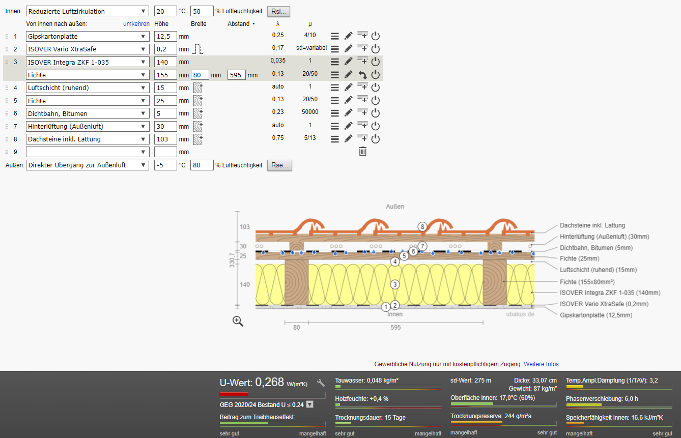

    Moin, habe noch eine bessere Folie gefunden, welche auch bessere Werte liefert:
    Diffusionsäquivalente Luftschichtdicke (sd-Wert): 0,3 m - 25 m
    Ist das die beste Folie oder Konzept was man bei den Gegebenheiten nehmen kann?
    Gibt halt auch keine Seite bei der man Diffusionsäquivalente Luftschichtdicke vergleichen kann (ala check24 oder so)
