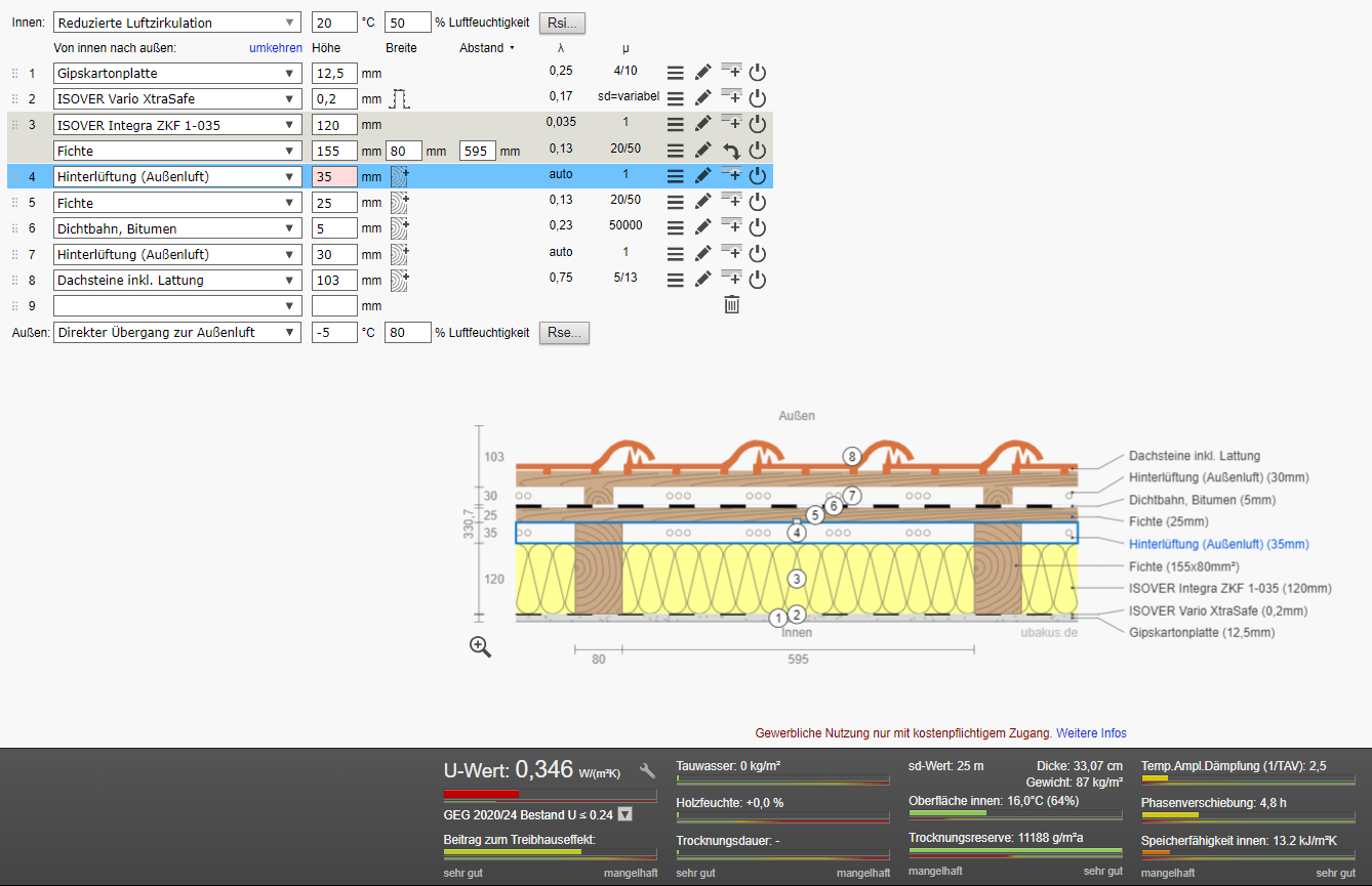

    Du meinst so:

    Ja. Das ist ja auch das, was @BaUT weiter oben schon geschrieben und mit Beispielbildern geteilt hatte.

    Ja klar, aber dann verabschiedet sich der U-Wert weiter und so ist alles ziemlich im Mittel. Ist schon absichtlich ohne Hinterlüftung erstmal, nur ruhend Luft!
    Mehr Dämmung bzw. noch eine zusätzliche Lattung drunter wollen wir nicht, wegen der Raumhöhe.

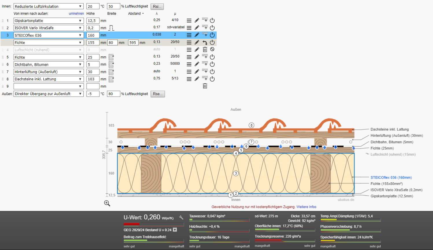

    Ich hab mir die Berechnungen hier noch mal angeschaut und komme zu folgendem Ergebnis, was sich etwas von meinen bisherigen Hinweisen verabschiedet:
    Wenn gemäß UBAKUS-Nachweis mit "ruhender Luftschicht" unter der Brettschalung tatsächlich nur so wenig Tauwasser anfällt (<50 g/m²), dann würde ich vermutlich feuchtigkeitsspeichernde Holzweichfaserdämmung (oder Jute oder Hanf) tatsächlich als VOLLSPARRENDÄMMUNG einbauen und auf die stehende Luftschicht ganz verzichten und auch keine Lüftungsebene unter der Brettschalung einbauen.
    Es ist zwar der Leitwert von diesen Dämmungen im Vergleich zu MiWo etwas schlechter und sie sind auch deutlich teurer, dafür können diese Dämmungen im Gegensatz zur MiWo deutlich besser Feuchtigkeit speichern ohne dass es an der Brettschalung zu Tauwassertropfen kommt. Im Sommer hat Holzwolle, Jute und Hanf auch den Vorteil, dass sie die Hitze nicht so schnell durchlassen.

    Das mit dem weglassen der ruhenden Luftschicht wäre tatsächlich eine Überlegung. Ich könnte die Klemmfilz 160 mm Isover Integra anstatt der 140 mm nehmen. Müsste dann halt die an den meisten Stellen durch die GK-Platten schon 5 mm pressen. Aber wahrscheinlich gibt sich das sowieso alles durch das ausgleichen der alten Sparren durch die GK-Platten.
    so wäre es dann:
    die bessere Wahl 160 mm anstatt 140 mm nehmen?
    Danke, Sowieso muss ich das nicht einhalten, mach die Dämmung ja für mich.
    Ja ist so angedacht, Sparrenabstand 58-60 cm.
    Hast du bedenken? Ich habe wenig Platz..
    Ansonsten ist eigentlich diese Vario XtraSafe KM mit feuchtevariablem Klimamembran und Vlieskaschierung die Beste Wahl? Die hat mir bei meinen Berechnungen das alles umgekrempelt.

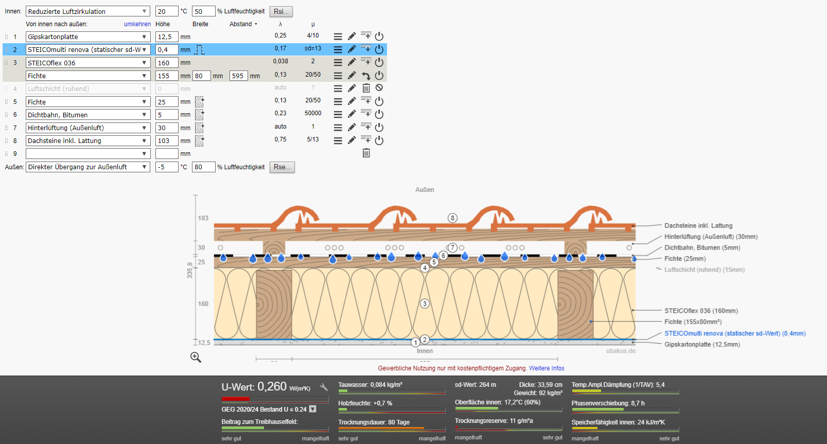

    Hast du es auch mal mit z. B. 160 cm STEICO flex 036 anstatt dem Klemmfilz ausprobiert und das Verhalten hinsichtlich Holzfeuchte und Tauwasser verglichen?

    scheint schlechter:

    Im Konstuktionsheft (Seite 30) von STEICO wird bei einem Aufbau, der deinem Aufbau ähnelt folgende Dampfbremse unterhalb der Sparren in Verbindung mit STEICO flex 036 als Vollsparrendämmung verwendet: STEICOmulti renova
    Kannst es ja mal mit dieser Dampfbremse alternativ ausprobieren.
