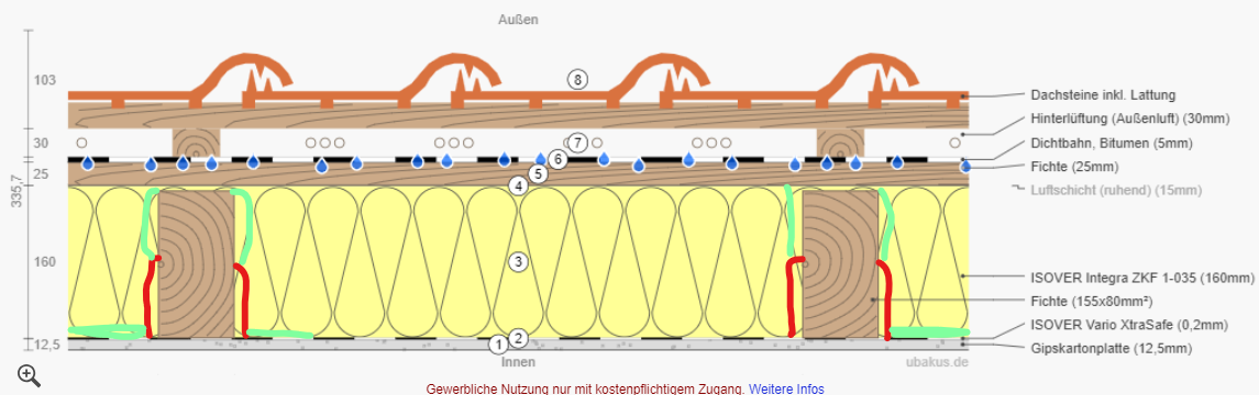

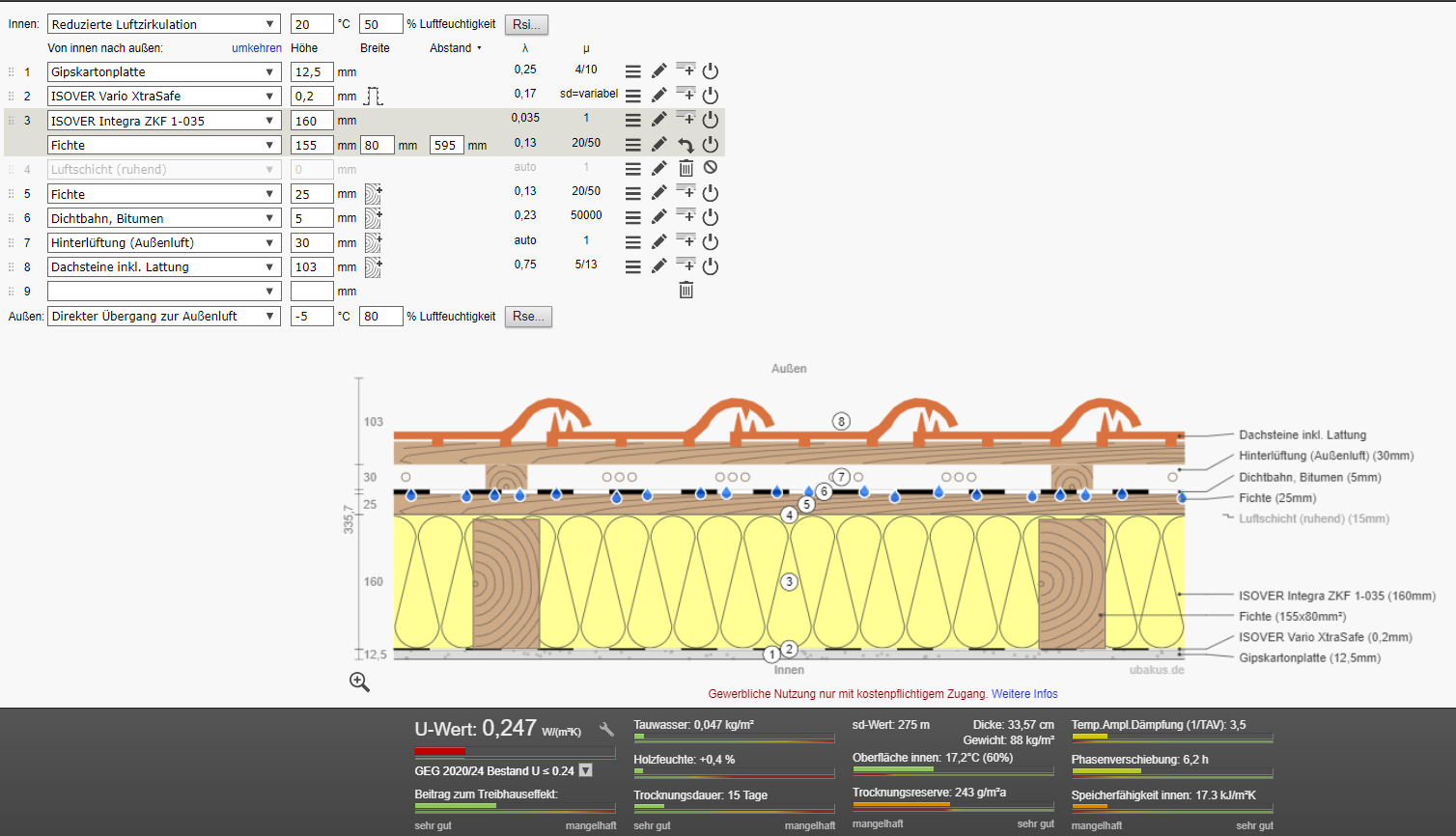

    20mm Massivbauplatte. Aber wird trotzdem Buckelpiste. Kommt es ernsthaft auf 20mm an?
  2. BaUT
    8.384
    5.193
    Bau-Ing.
    Das sind doch Märchen!
    Obendrein redet der TE von 140 mm MiWo
    Und du willst uns doch nicht erzählen, dass das Eigengewicht einer 12,5er GK-Platte zzgl. dem Gewicht der 140er MiWo ausreichen um die Plattenverschraubung zu überlasten?!
    Ich hatte eigentlich aus einem anderen Grund gefragt:
    Der Sparrenabstand passt ja nicht unbedingt zum Plattenmaß und da dachte ich schon an eine Standardisierte Traglattung in deren Ebene du dann ggf. auch gleich noch die Verkabelung für eine "Deckenleuchte etc. verziehen kannst.

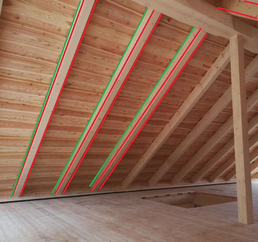

    Nee, wenn es entscheidenden Vorteil bringt dann nicht. Aber habe halt mit Bodenaufbau schon nur 1,89 Meter an der höchsten Stelle, sind aber selbst auch nur 1,62 m groß! Was schlägst du vor?

    Wenn es um den Platz geht würde ich den tiefsten Balken suchen, die anderen mit seitlich angebrachten Hölzern (ca 100x30 mm) ausgleichen, dann mit einer 20 mm Platte beplanken, da wäre sogar ein fliegender Stoß zulässig

    Danke für deinen Beitrag, denke nicht das dafür Platz ist, da soll doch der Klemmfilz hin, außer man würde den Klemmfilz auch noch entsprechend ausfräßen an den den Stellen.

    Das ist wirklich mager.
    Dann so wie Alex sagt.
    Alternativ würde ich mal gucken ob einer dünne Holzvertäfelung möglich ist.

    Mit etwas nachdenken könnte man das Problem leicht lösen……
    Die Hölzer einfach vor der Dämmung montieren

    Bevor die Dämmung eingebracht wird!!!
    Mann oh Mann, das ist doch keine Wissenschaft

    Entsteht doch trotzdem ein Luftspalt, den man nicht haben will, oder liege ich falsch?

    @Alex88 Entsteht doch trotzdem ein Luftspalt, den man nicht haben will, oder liege ich falsch?
    rot sind die Bretter und grün wo ich mir ungewollte Luftspalten erdenke oder möglich sind..

    Bei 30 mm dicken Brettern nimmst du eine 30 mm Dämmung und schneidest Streifen die da reinpassen, ist etwas Aufwand aber dicht

    Ok und diese mache ich dann immer über die gesamten Sparren so?
