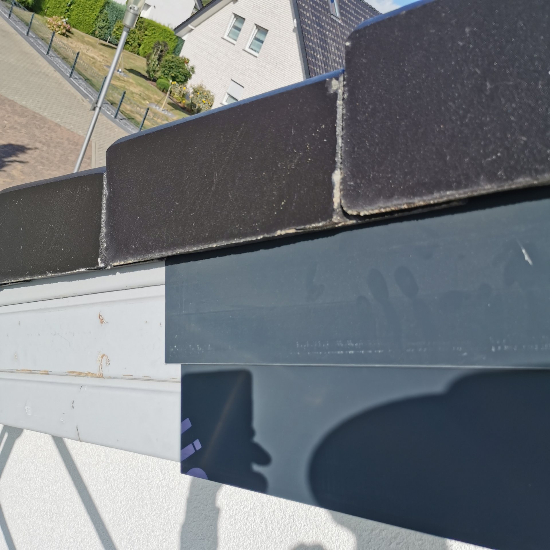

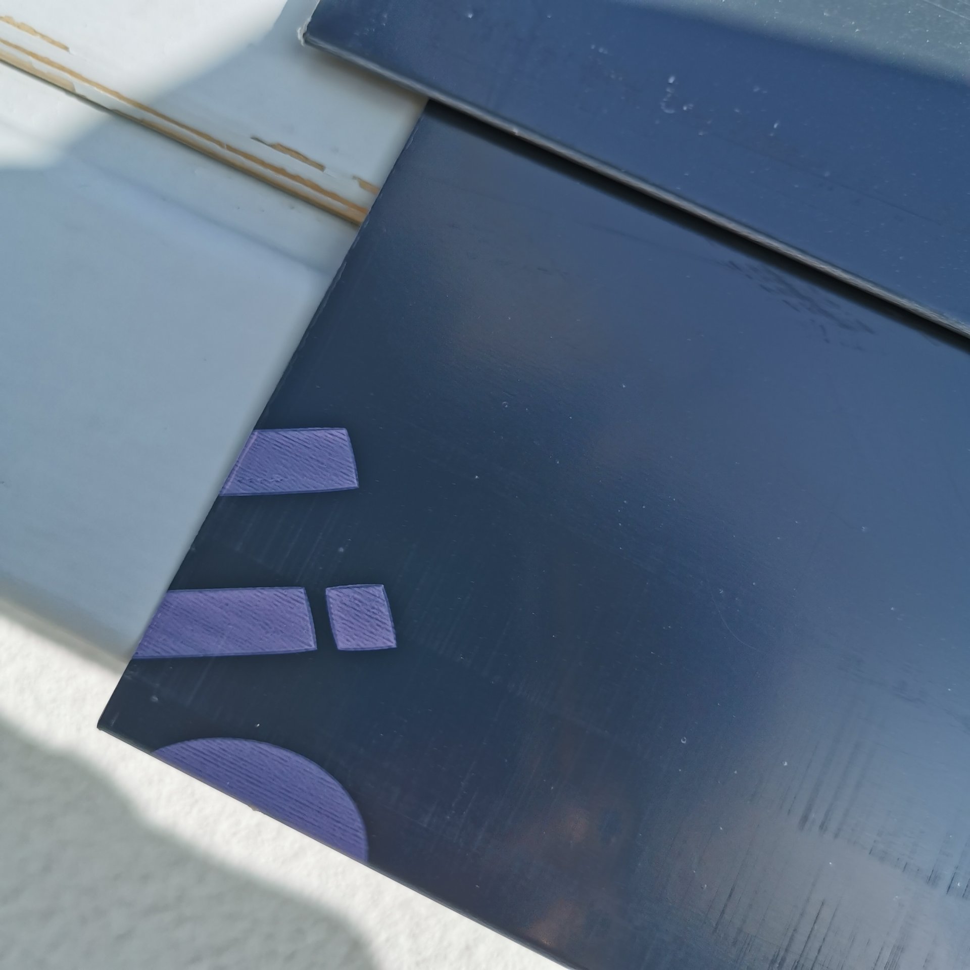

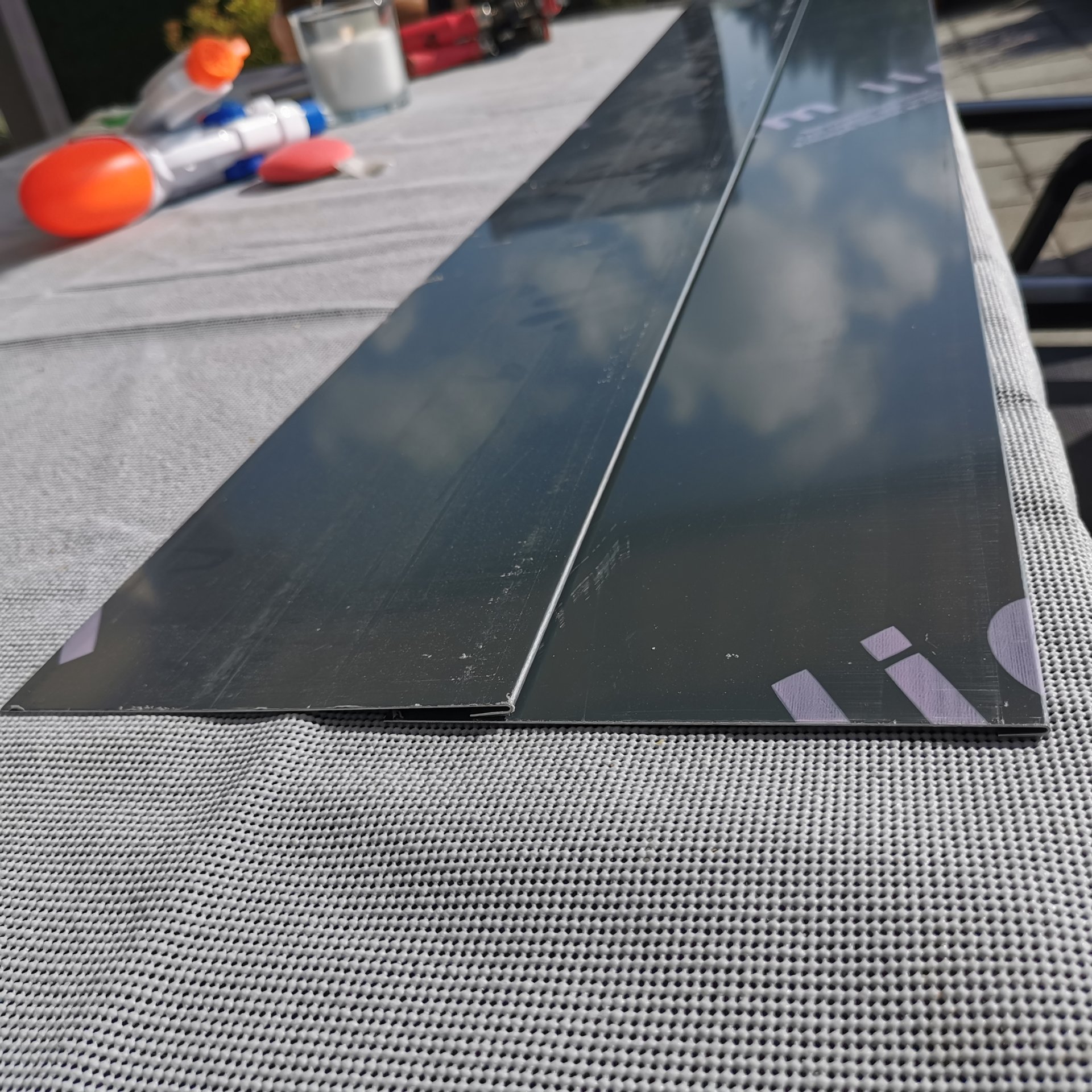

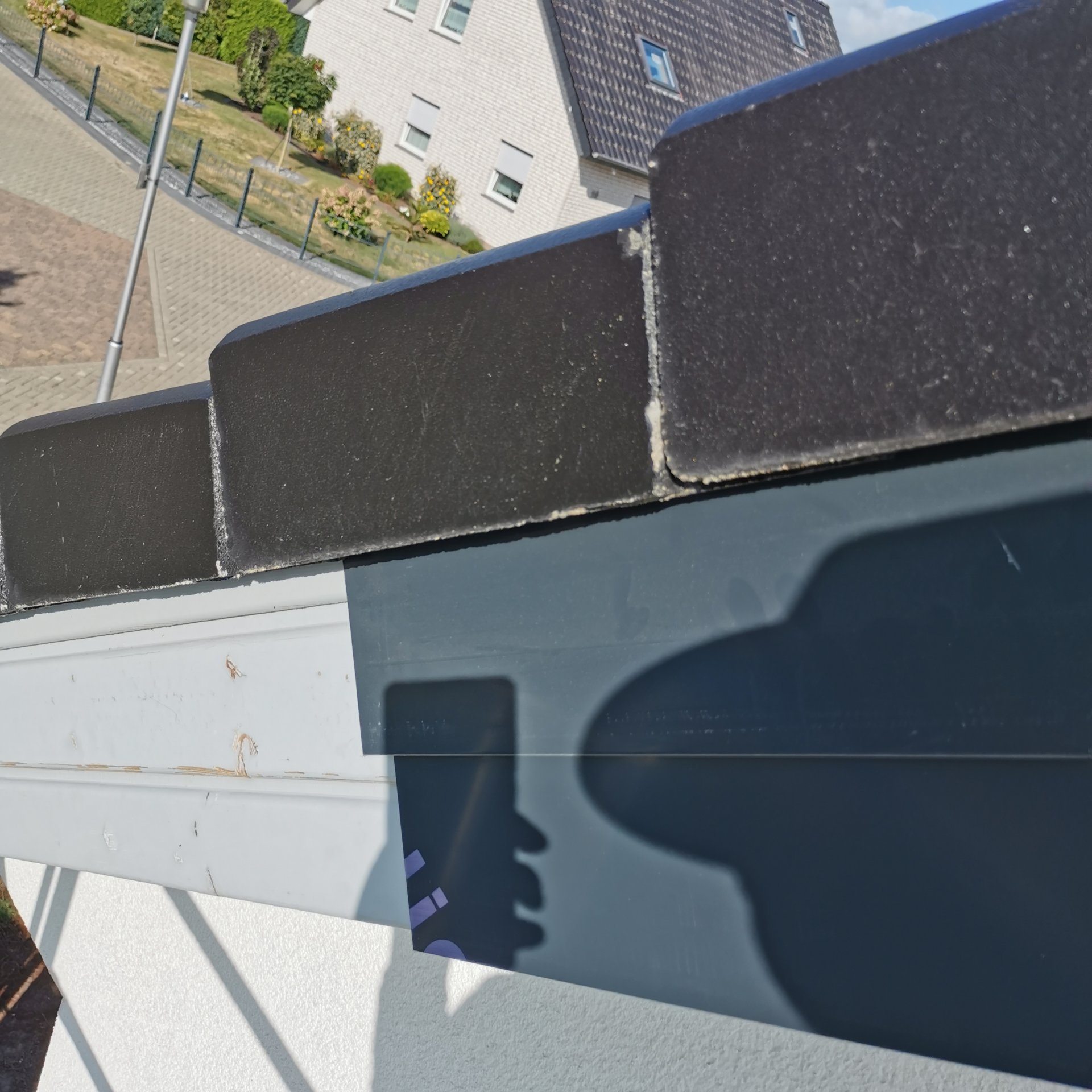

    Hallo zusammen.
    Wir möchten unseren Dachkasten mit Blech verkleiden, damit das Holz darunter besser geschützt ist und der Aufwand des Streichens entfällt.
    Ich habe hier noch umgefalzte Aluminiumbleche, die dafür passen könnten. Länge 2m. Meine Idee war die Bleche nun überlappend anzubauen. (siehe Bilder)
    Soweit so gut.
    Nun ist es ja so, dass man die Bleche auch anständig befestigen muss. Ich dachte da an Spenglerschrauben. Optisch würde mich das nicht stören; gibt's ja farbig.
    Die Frage ist allerdings die Haltbarkeit. Stichwörter Wassereindrang an den Schrauben, Wärmedehnung der Bleche.
    Wie kann man das sinnvoll befestigen, damit das auch dauerhaft hält und da nichts dran passiert? Oder habt Ihr vielleicht andere bzw. bessere Vorschläge?

    Würde Bohrkopfschrauben mit Dichtkopf empfehlen.

    Spenglerschrauben sollten funktionieren, aber dann wirklich jedes Blech für sich und nicht zwei mit einer Schraube durchbohren. Das Blech dehnt sich im Sommer aus.
